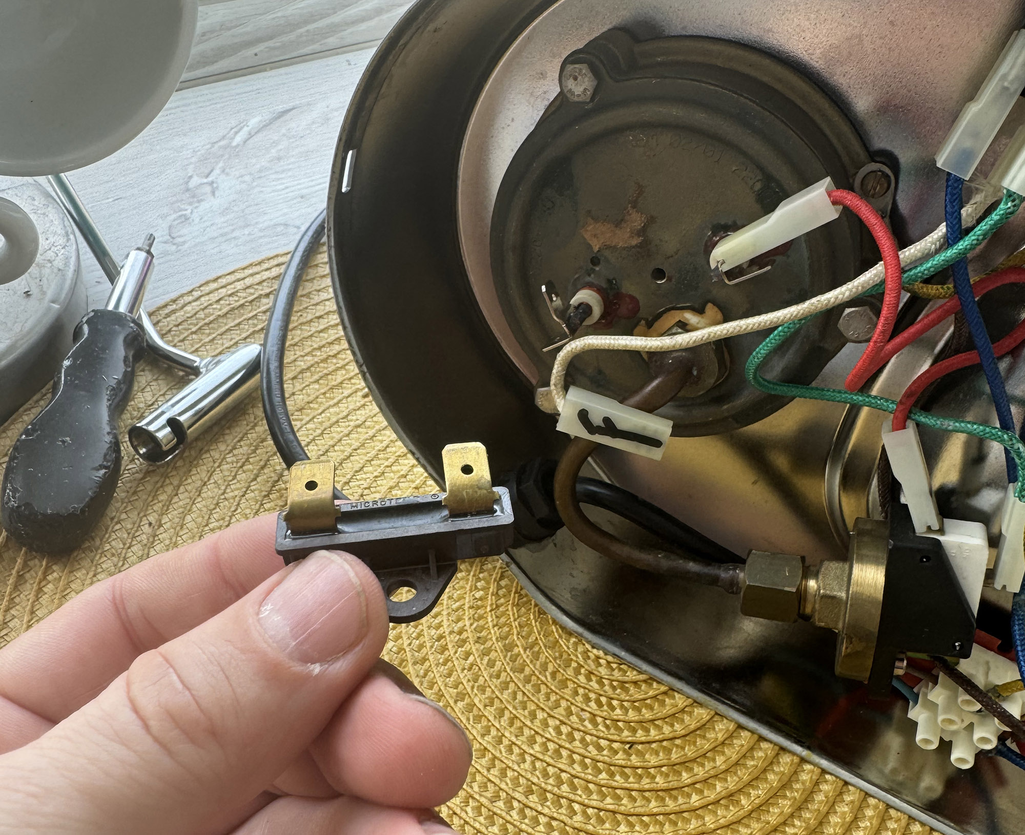

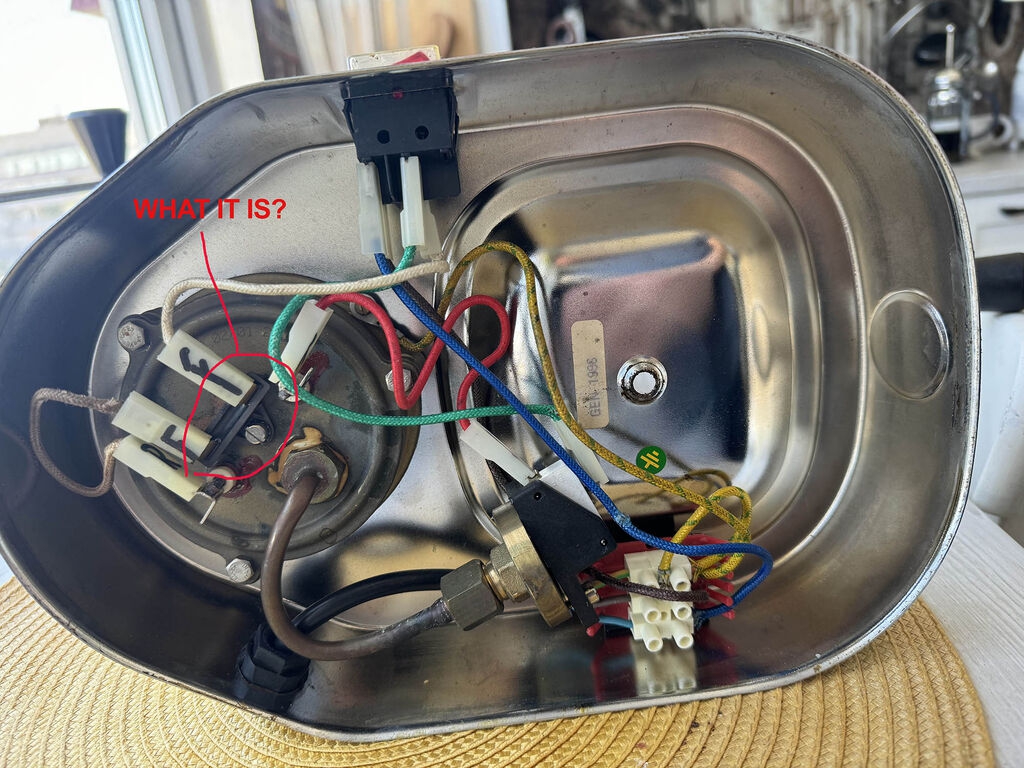

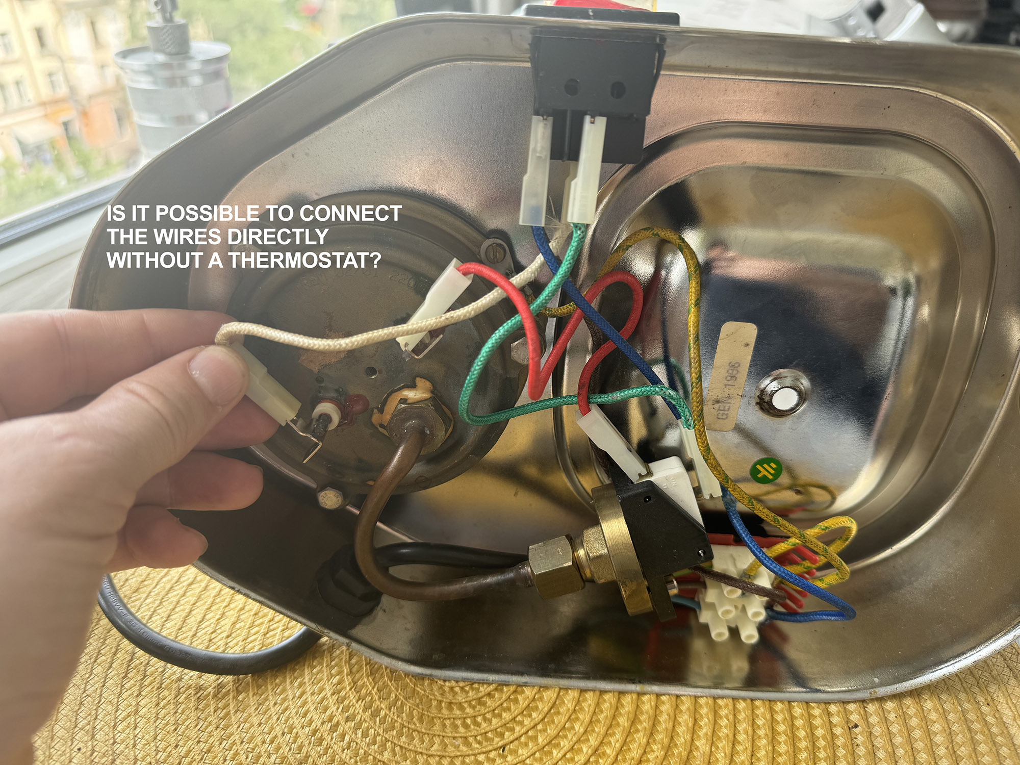

Такая ситуация - включаю Павони, он вроде нагревается, на ощупь горячая, но давления нет. Датчик давления на трубке на нуле, вода не льется, пара нет. Понятно, что не выходит на рабочую температуру, что может быть? Первая мысль - прессостат накрылся, какие могут быть еще проблемы?
Залез в машинку проводу проверить, вдруг контакт потерян. В итоге машина перестала даже нагреваться, лампочка горит и все, остается холодной. Провода в плохом состоянии, надо бы поменять. Можете подсказать провода такие подойдут для моей машинки Professional 1996 года? Везде продают провода для Post Millenium, там же ничего не поменялось? -[ссылка]-
Вообщем в итоге - тестером проверил все провода, прессостат, кнопку вкл\выкл на прозвон, все ок. Замерили сопротивление нагревательной спирали - 50 Ом (так и должно быть.) Проблема оказалась в термопредохранителе (thermofuse), он у меня старого типа не сбрасываемый (без кнопки). Буду заказывать новый, а пока соединил напрямую и все работает.
