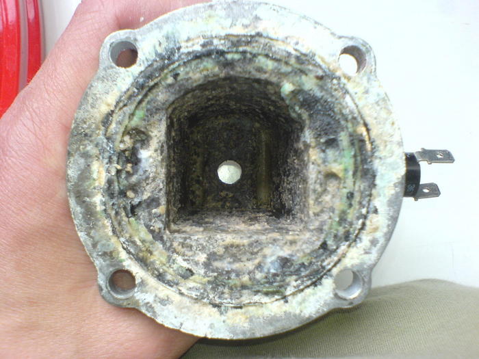

Спасибо! Теперь ай нид хелп. Зарание извиняюсь за неправильную терминологию. Нужно ли разбирать крепление холдера? Там можно снять фильтр, затем на двух шестикранных болтах висит такой блинчик из латуни (???), который сейчас находится в довольно плачевном состоянии. Весь покрыт известковыми отложениями и коррозией. То место КУДА он прилегает (бойлер???) тоже в отложениях. О-ринг, вроде как, еще достаточно живой. (Менял около года назад у официалов). Вопрос: каким методом это все можно очистить? Что еще разобрать/снять? Или остальное можно прочистить стандартными методами? PS: глухого фильтра в холдер не имею. Никаких других прибамбасов так же нет.

В общем, разобрал снял элементы группы, которые смог снять (прошу сказать их названия) и бросил их в жидкость для декальцинации, купленную сегодня в Ашане. Фото тут: -[ссылка]- Что делать дальше? =) Спасибо.
b0nf1re: Извините конечно, но вы ее где взяли, на мусорке нашли что ли? Это конечно все печально и ужасно. Как так можно было ее запустить? элементарная профилактика. Сетку душа и рассекатель в ужасном состоянии. Это надо снимать каждый 2 недели при регулярном использовании и мыть спец средством. Бекфлеш после приготовления просто водой и каждые 1-2 недели бекфлеш со спец средством при регулярном использовании.
Да, признаю. Виноват. Делал только декальцинацию раз в полгода. А иногда и в год. Но, после драки кулаками не машут. Так что же? Проще на помойку? Или менять эти элементы группы? PS: сейчас машина проходит цикл декальцинации по ссылке выше. Забита очень сильно. Мне стыдно.
Александр--34rus: Александр не смешите.... каждые две недели спец средством и бекфлешем делают единицы в домашних условиях (не считая форумчан) и на вид она ещё ничего!! забрызгали просто кофе! b0nf1re: вы не в средстве декальцинации замочите а в средстве для посудомоки (сеточку, рожок, корзину и болтики) а забита так - вода какашечная у вас явно (в чайнике накипи дохрена)*?

Да нормально все будет, почистить от кальция/жиров и проверить гидросистему на герметичность.

Делал декальцинацию средством Dezcal. Затем (после пролива) сделал бэкфлеш с Cafiza. Также в кафизе замочил все нерезиновые элементы в растворе с кафизой. Итог чистки - на фото (4 фото): -[ссылка]-

b0nf1re: вот вполне возможно что рассекатель ваш уже не очень годный или забиты отверстия, судя по фото. Возможно в нем причины. Поэтому попробуйте завтра без него замерить пролив.
