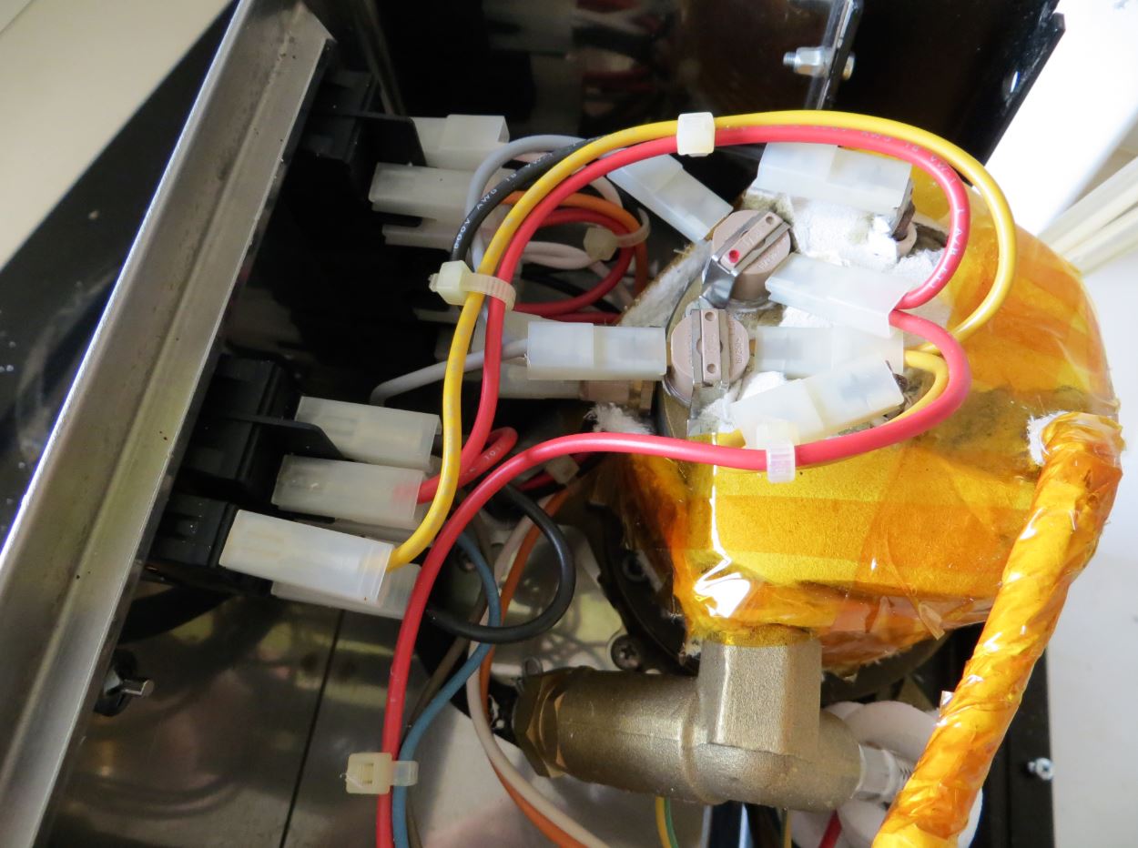

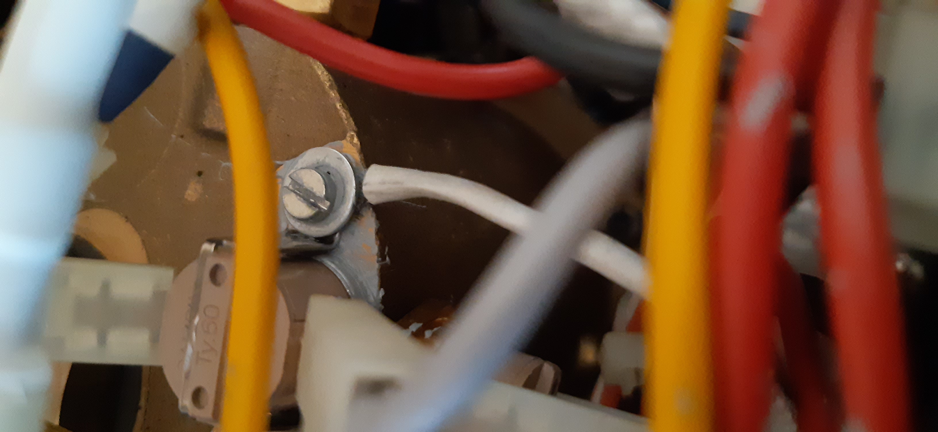

В Сильвии вариантов крепления датчика немного и все они на крышке бойлера, по сути пригодных места два: под винтом скобки крепления термостата или вместо штатного термостата кофе.
Поэтому проще брать шайбу под винт и не заморачиваться с винтовым соединением. Спасибо.

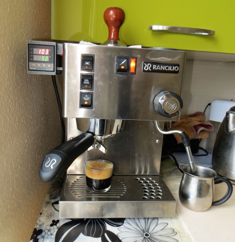

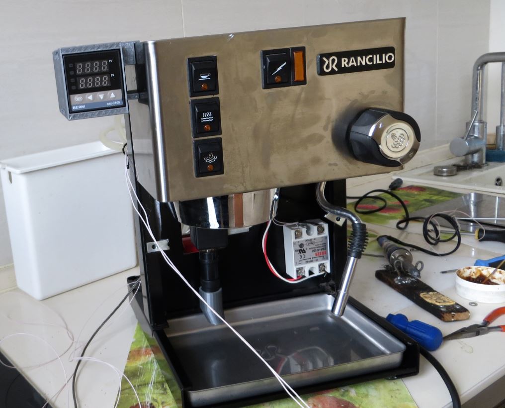

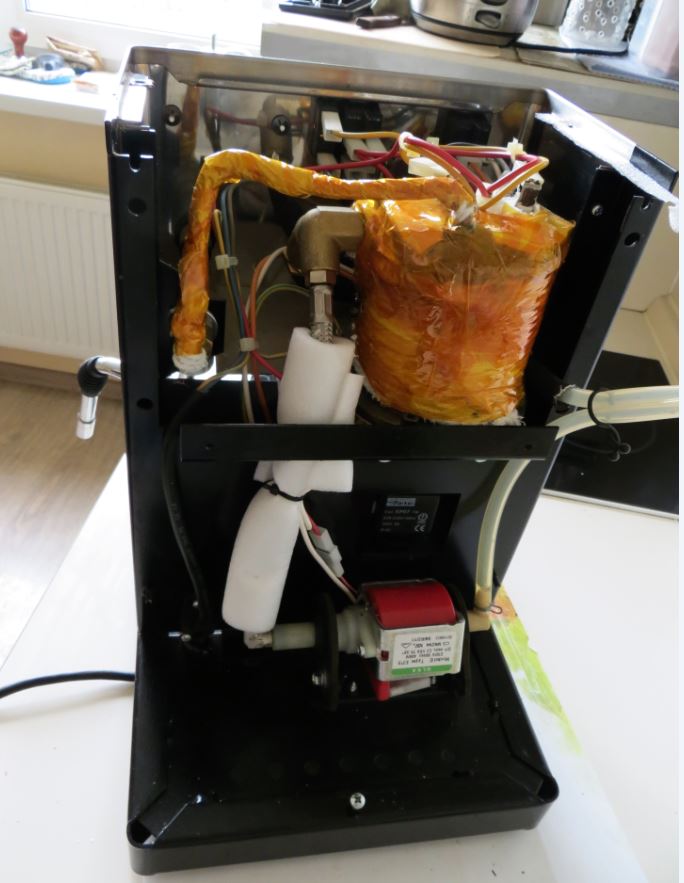

Вот закончил работу по установке и настройке PID на свою Сильвию. Время заняло больше, чем я ожидал в связи с долгой работой Али-экспресс. Китайцы начали наглеть и присылать откровенный брак. В итоге контроллер заказывал напрямую с фабрики, дабы получить качественный товар, а не не понятно откуда взятый. PT-100 пришла бракованная, месяц ожидания ушел впустую. В итоге купил у нас термопару тип К с поверкой и паспортом и годовой гарантией. Корпус тоже подобрать просто не получилось. Такого размера точно под контроллер нет. Под заказ от 20 шт. Нашел наиболее подходящий из того, что было. Схему подключения делал друг на основе Ауберовской схемы. Контроллер позволяет контролировать температуру, время пролива, а так же температуру пара. Я пар не подключал, т.к. мне это не надо. Оставил пар в штатном режиме. Настройки ПИДа тоже пришлось подбирать свои т.к. те, что на первой странице, здесь не подходят. Вот пример нагрева до заданной температуры: -[ссылка]- Вот пример непосредственно пролива: -[ссылка]-

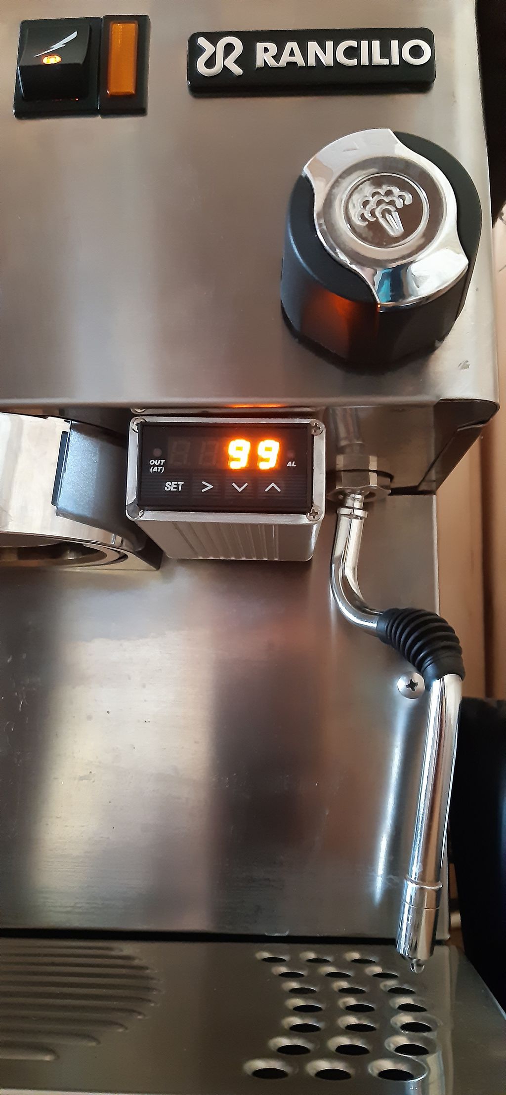

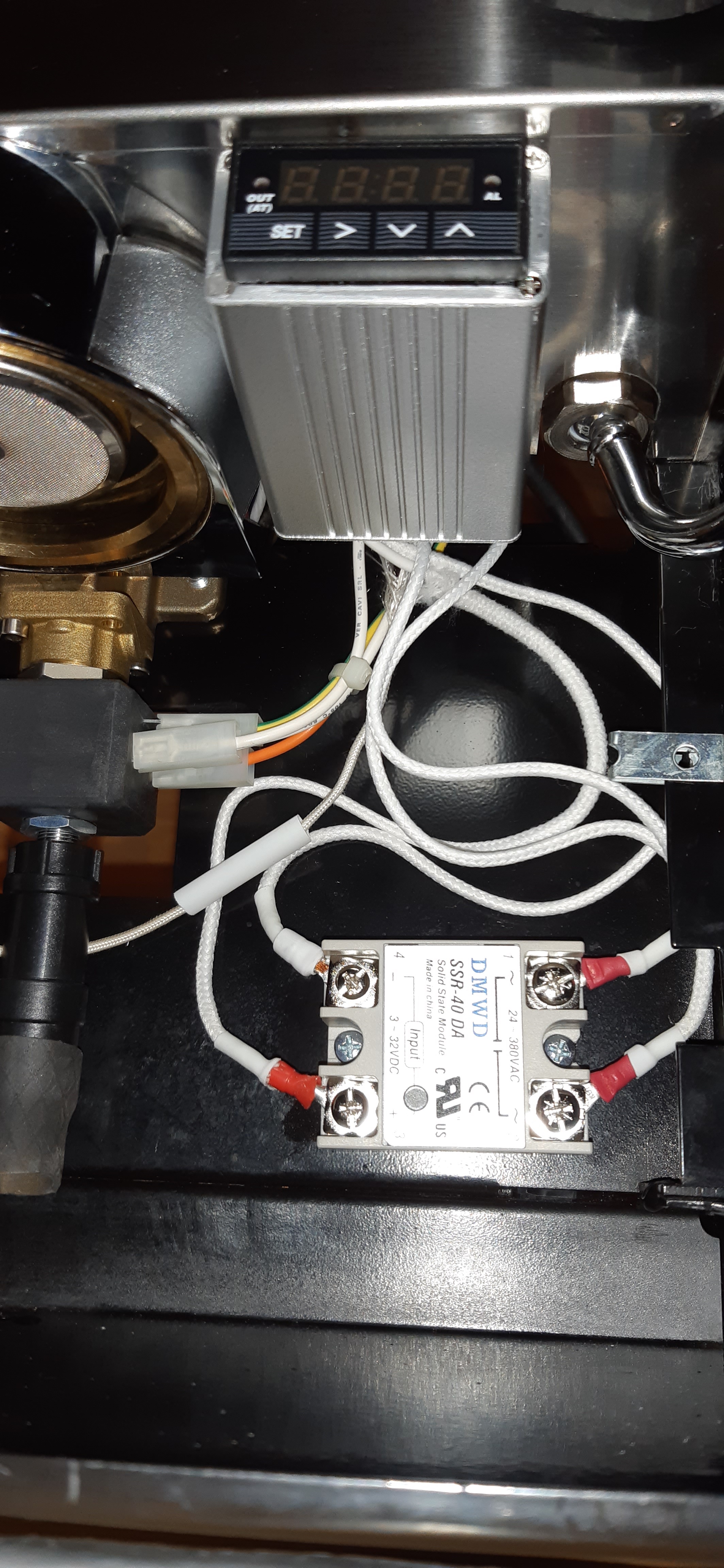

Не могу решить куда поставить xmt7100. Есть достаточно места в корпусе машины, причем в нижней части, но рядом с бойлером или все же во внешний корпус.. Как этот ПИД себя будет чувствовать внутри машины?
Внизу машины температура как раз ниже, чем вверху. Именно поэтому в VBM Domobar Junior 2b рекомендуют термостат со штатного места убирать в нижнюю часть корпуса. Думаю, что слева от парового бойлера (если смотреть на Вашу машину сзади), внизу, достаточно относительно прохладного места для установки.
Dim800: да я не в Лелит ставлю, там то пид есть. Я тут кручу Brasilia Club. Поэтому и думаю, если ставить в нижнюю часть, по идее там температура не будет слишком высокой.. к тому же планирую теплоизолировать бойлер... Очень не хочеться выносной делать, этот пид так хорошо вписывается в дизайн..
А может сделать как у рокетов-чтобы морда пида за лотком была?
Dim800: как вариант... но хотелось бы чтоб был на виду.. видимо придется все-же в коробке делать, перемерял, очень близко к бойлеру, надежность важнее..
Есть ещё вариант-коробку с пидом сделать с магнитами, чтобы можно было закреплять её снаружи корпуса к его днищу. Или вообще зафиксировать его там жёстко upd: посмотрел на brasilia club и понял, что идея нереализуема.
Температура работы PID, как правило, не выше 60-65 градусов. Поэтому они ставятся снаружи в отдельном корпусе. в противном случае есть риск вздутия и выхода из строя. Я в своей Сильвии измерял температуру внутри корпуса. Выше 70 градусов при использования пара. К тому же надо делать отверстие под PID. Обратного хода не будет. Я разместил на корпусе на двусторонний скочь. Вообще без проблем. И риска перегрева нет. Все всегда можно вернуть в штатный режим.

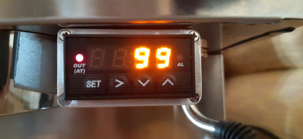

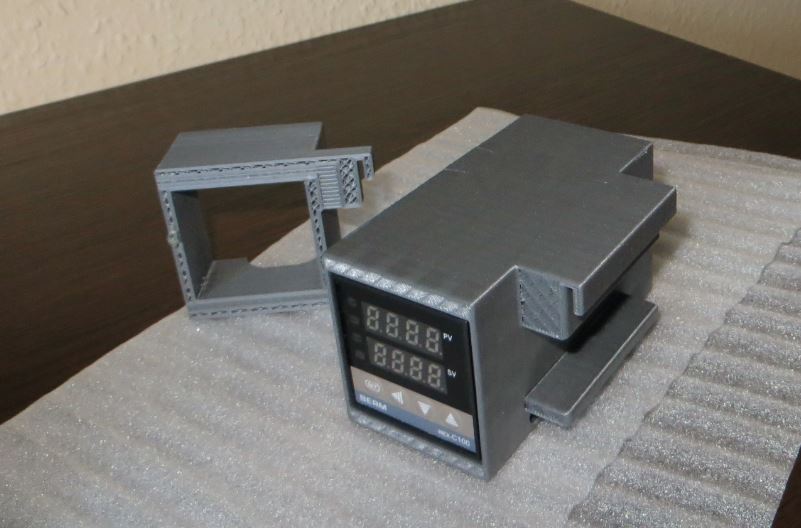

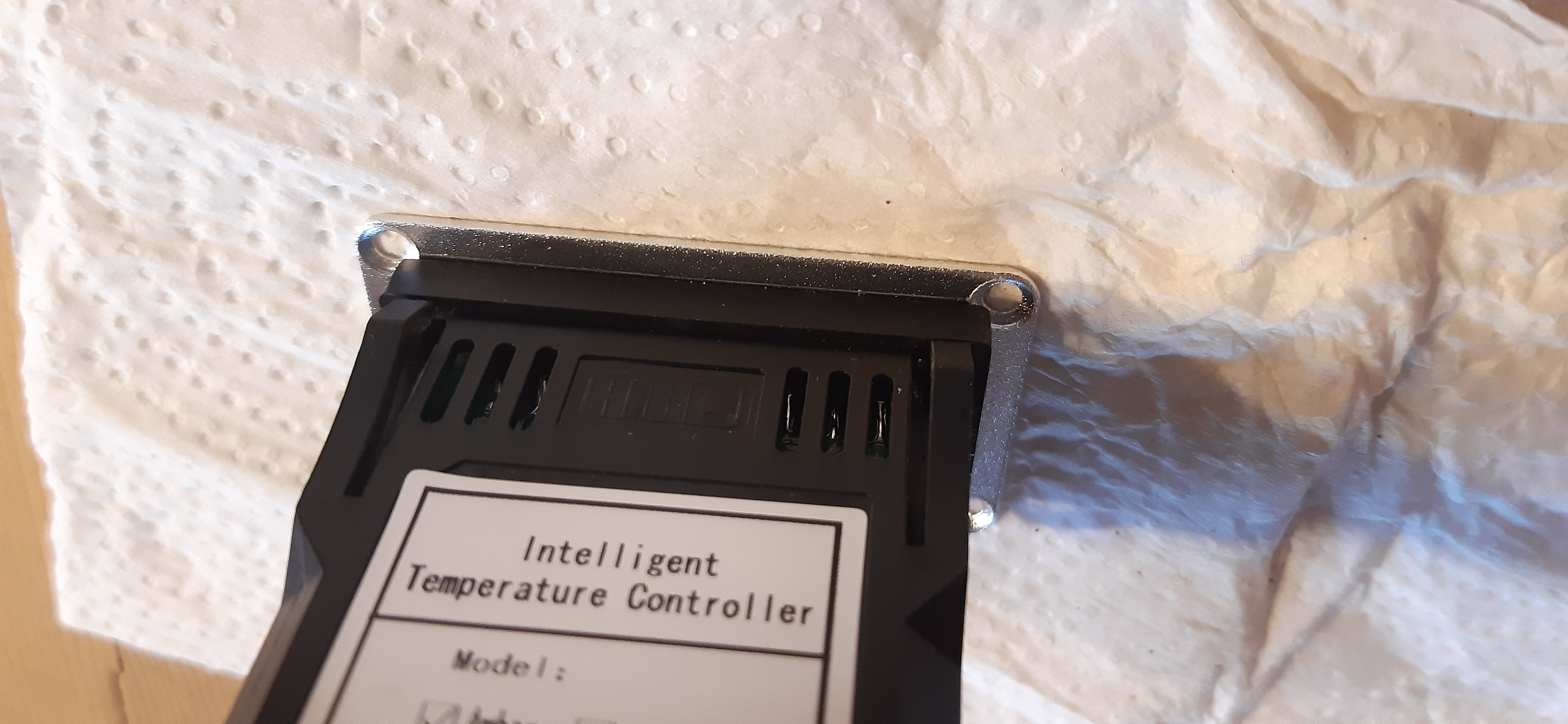

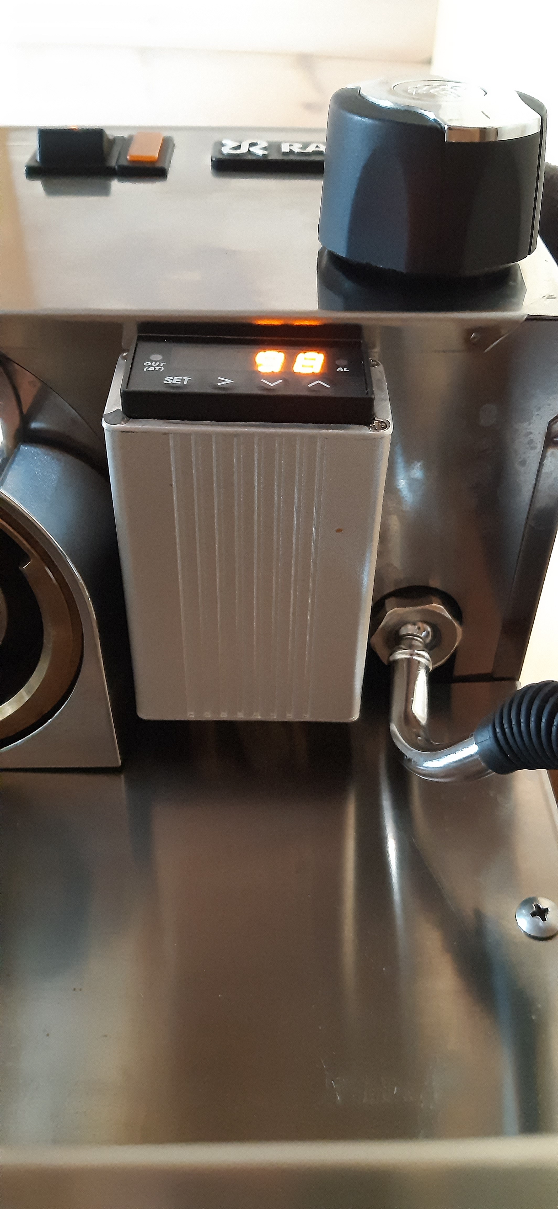

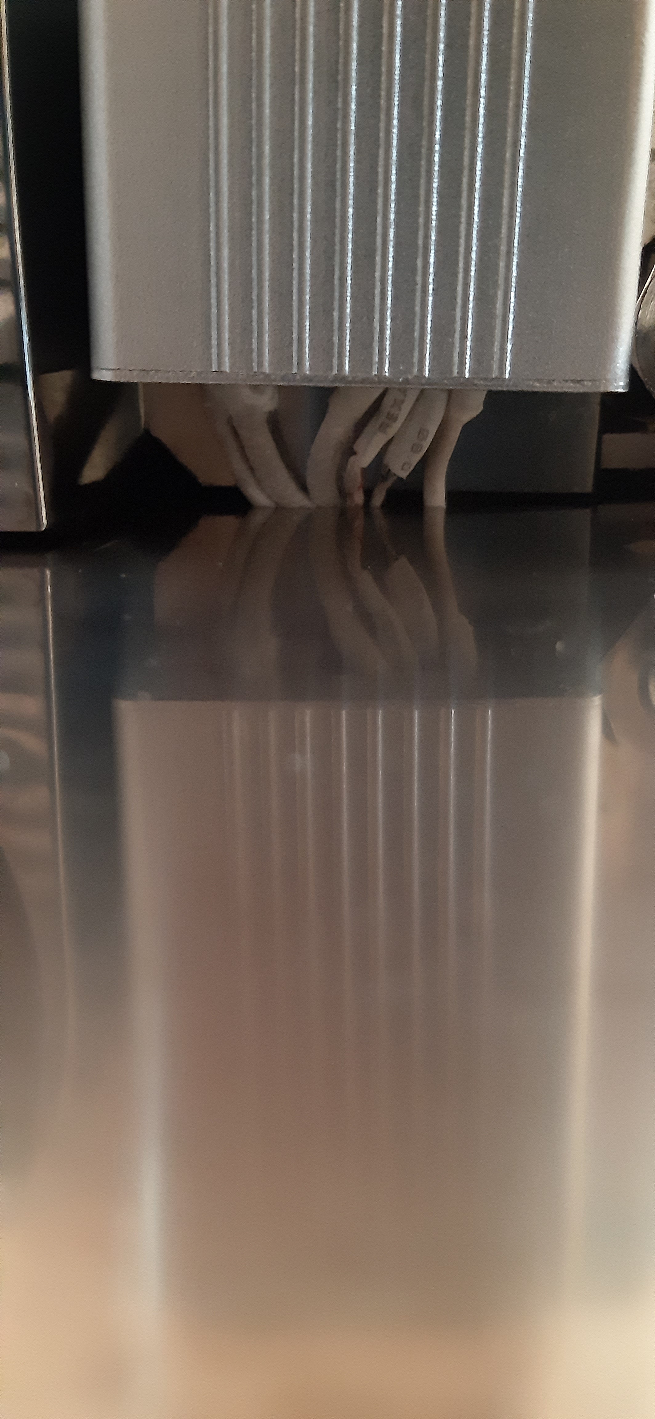

Установил недавно PID XMT7100 на машинку. Автору и форумчанам огромное спасибо за подробнейший разбор сего действа. При наличии мало-мальски прямых рук - ничего сложного. 1. PID заказывал на Али тут 2. Корпус заказал меньшего размера (30х55х80) такой 3. SSR на 40А заказывал здесь 4. Термодатчик не стал заказывать РТ100. У меня в наличии была К-термопара. Решил попробовать с ней. 5. Кабель взял РКГМ 0.75 3 метра. Из наличия. Можно брать ПРКА, SiF. Все соединения сделал этим сечением 6. Наконечники как в первом сообщении. Под сечение кабеля 0.5-1.5, Мамы и папы 6.3мм, вилочные 4.2мм. Но в идеале приехать с ПИД-ом и релюхой и подобрать чтобы входили под винт. Потрачено около 2500 руб. По курсу примерно 32 доллара. Самое сложное в моем монтаже было прорезать окошечко под ПИД в передней панели. Размер панели не позволил кривоватыми руками сделать хорошо. В итоге один угол я прорезал. Пришлось подклеить эпоксидкой.
Но размер корпуса понравился - паровая трубка ходит абсолютно свободно. Внутри корпуса регулятор распер с помощью небольших картонных вставок, чтобы не болтался. К кофемашине ПИД прикрепил на скотч 3М.
Датчик (термопару) сначала смонтировал через вилочный наконечник под винт парового термостата с термопастой. Но не понравилась инертность показаний температуры. В итоге наконечник убрал и напрямую под винт с шайбой воткнул.
Вкус реально стал стабильней и лучше. Пока еще не разобрался с настройками. Пробовал сделать автонастройку - получилось P 1.4 I 255 D 64 Не понравился долгий набор целевой Т Остановился пока на следующих настройках (напомню - для К-термопары) P 1.2 I 100 D 25 В принципе для одного шота устраивает. Но вот для серии всё равно большой выбег и долгое восстановление. Причем пробовал P 1.1 - I 60 - D 15 и тоже не понравилось. Ну пока живу так, может подберу постепенно. К-термопара в настройках ПИДа дает возможность только целыми градусами оперировать, без десятых Простите за большой текст, но вдруг кому пригодится. P.S: вот ещё что хотел написать, но забыл. Термопара К-типа подключается к 6 и 7 разъёму ПИД с соблюдением полярности. Без перемычек, 8 гнездо остаётся свободным.

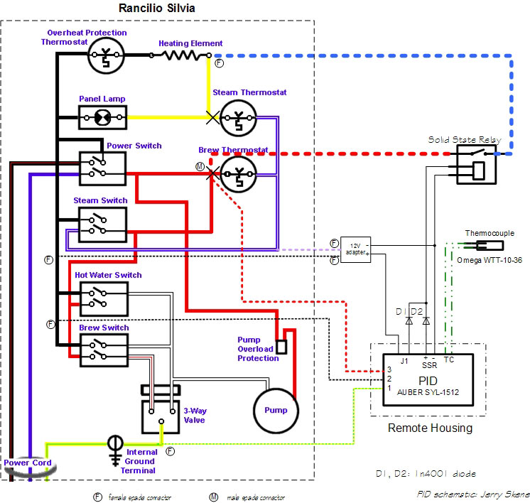

Здравствуйте,прошу помощи,Собрал китайский ПИД,так как я в электрике не очень,систему испробовал на лампе и она работала,Тогда ввел все данные в ПИД,Сильвия 2015 года,Когда все смонтировал на машине,при включении ее ПИД включается,но оранжевая лампочка не гори и ПИД показывает только температуру комнаты,незнаю что делать,Когда возвращаю контакты на водянной термостат,то оранжевая лампа загорается и бойлер начинает грется,и ПИД начинает показывать увеличение температуры,но контакты на SSR отключены,

В PID есть еще аварийный канал. Вот он пусть и управляет паром

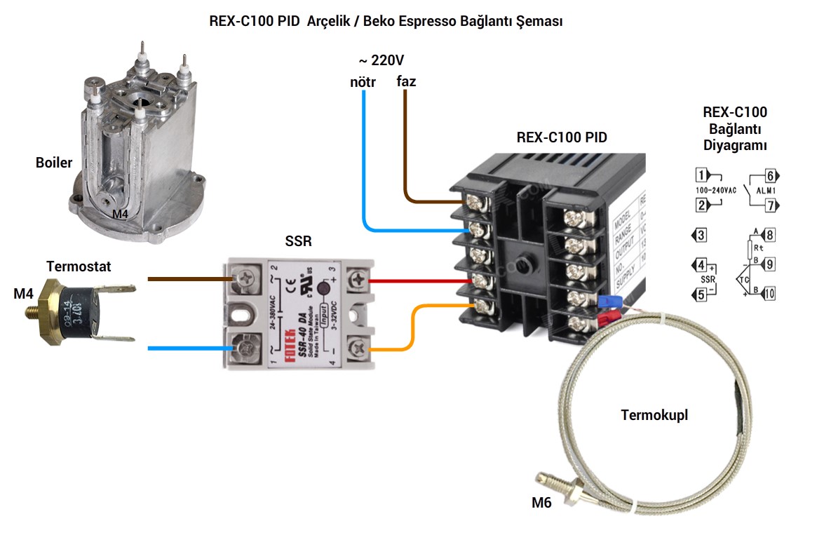

Есть готовое рабочее решение со схемой, как это реализовать на китайском пиде? Заодно вопрос, раз буду снимать бойлер для замены тэна, хотел бы его теплоизолировать, есть какие-то советы что лучше и где для этого взять?

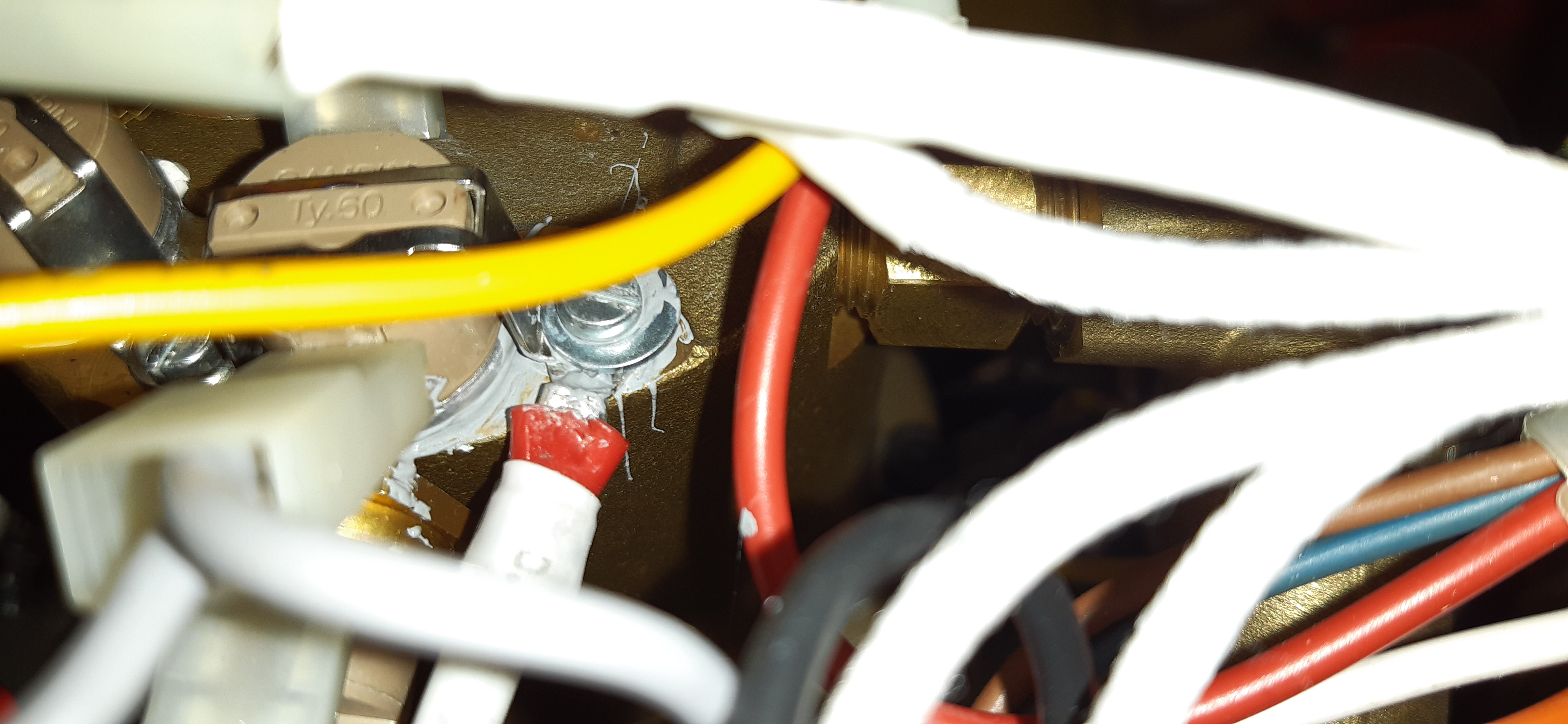

Все же, что точнее термопара под винт термореле или термодатчик, который вкручивается вместо винта? Еще вопрос. На группе там тоже есть винты, может имеет смысл прикрутить датчик температуры туда? Будет по идее ближе температуре воды в группе, или я неправ?
Основной датчик надо прикреплять на штатное место, иначе можно загубить аппарат. А дополнительный датчик можно ставить куда угодно. Только эти измерения, как правило, нужны только при первоначальной настройке и привыкании к кофеварке, а потом они не нужны, а часто и вредны. Посмотрел на многие видео промышленной установки ПИДа - измерения температуры - так на современных моделях при проливе заменяют показания температуры на секунды - чтоб не смущать народ резким падением температуры.
Ставьте что вам удобнее, но недалеко от входного патрубка бойлера.
В группу ставить термопару смысла нет никакого. ПИД будет поддерживать заданную температуру в бойлере. С учетом правильной конструкции группы Сильвии на выходе будете получать всегда одну и ту же температуру, разница с установленной для крышки бойлера будет 9-10 градусов. Не забывайте, что окончательно корректировать температуру заваривания вы будет по вкусу.

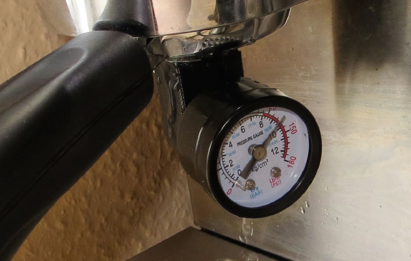

Манометр нужен только для регулировки OPV, а для этого манометр можно прикрутить либо на носик рожка, либо на паровую трубку. При готовке манометр совсем не нужен.
думал просто для красоты, если не сложно, а так согласен, потребности нет в нем.
У меня так сделано. Но за полоторы тысячи в Питере подаётся готовая такая насадка
