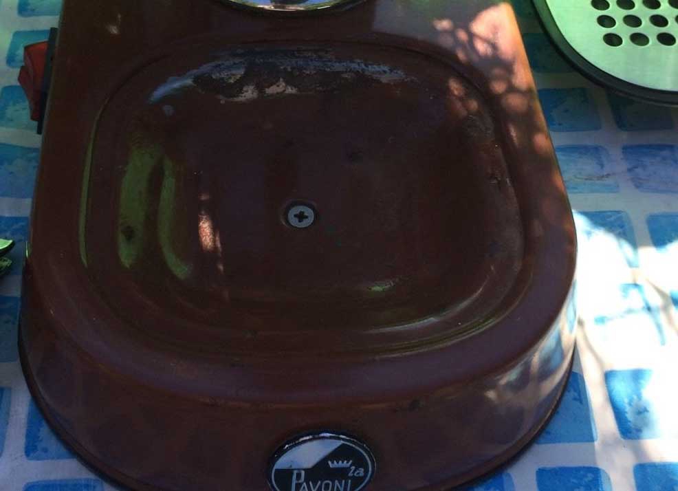

micola: Так же не понимаю, зачем брать именно древнюю. К озвученным минусам добавлю еще пару — у старой версии в выштамповке под поддон есть отверстие, для крепежного винта. Учитывая конструкцию — в него обязательно попадает вода и начинается коррозия. Скорее всего, старые модели будут с проржавевшим изнутри корпусом базы, по крайней мере, практически все фотографии разобранной премиллениум-версии были со ржавчиной. Второй минус — сильный перегрев группы и как следствие необходимость контроля и охлаждения. Новая - стабильнее.

Rochefort: Да, ржавчина это проблема. Но по моему это больше не из за болта в особенности конструкции. Типичная картина и видно что быстрее ржавеет борт чем дырка вокруг винта. Или после 2000 основание из нержавейки?
