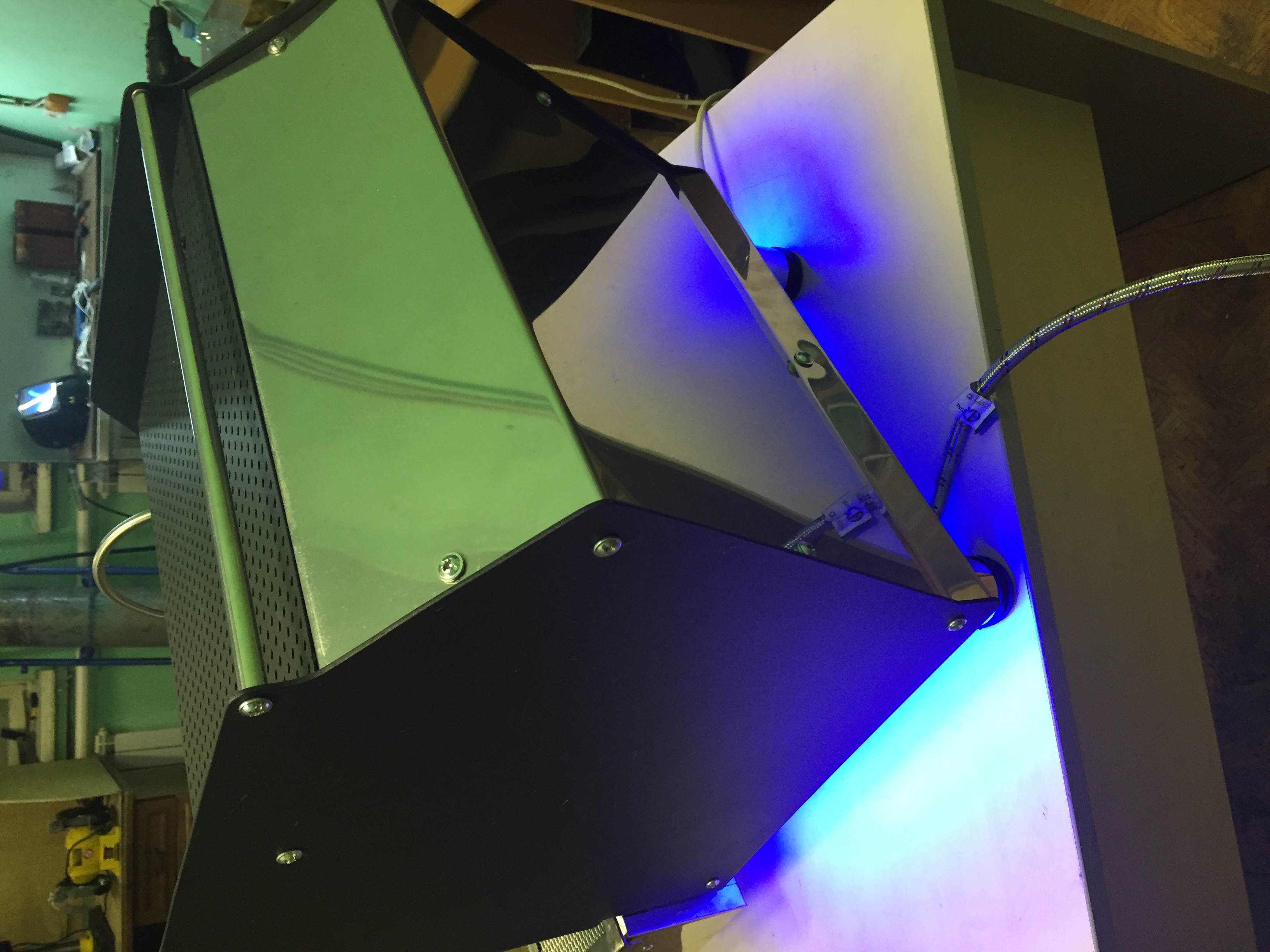

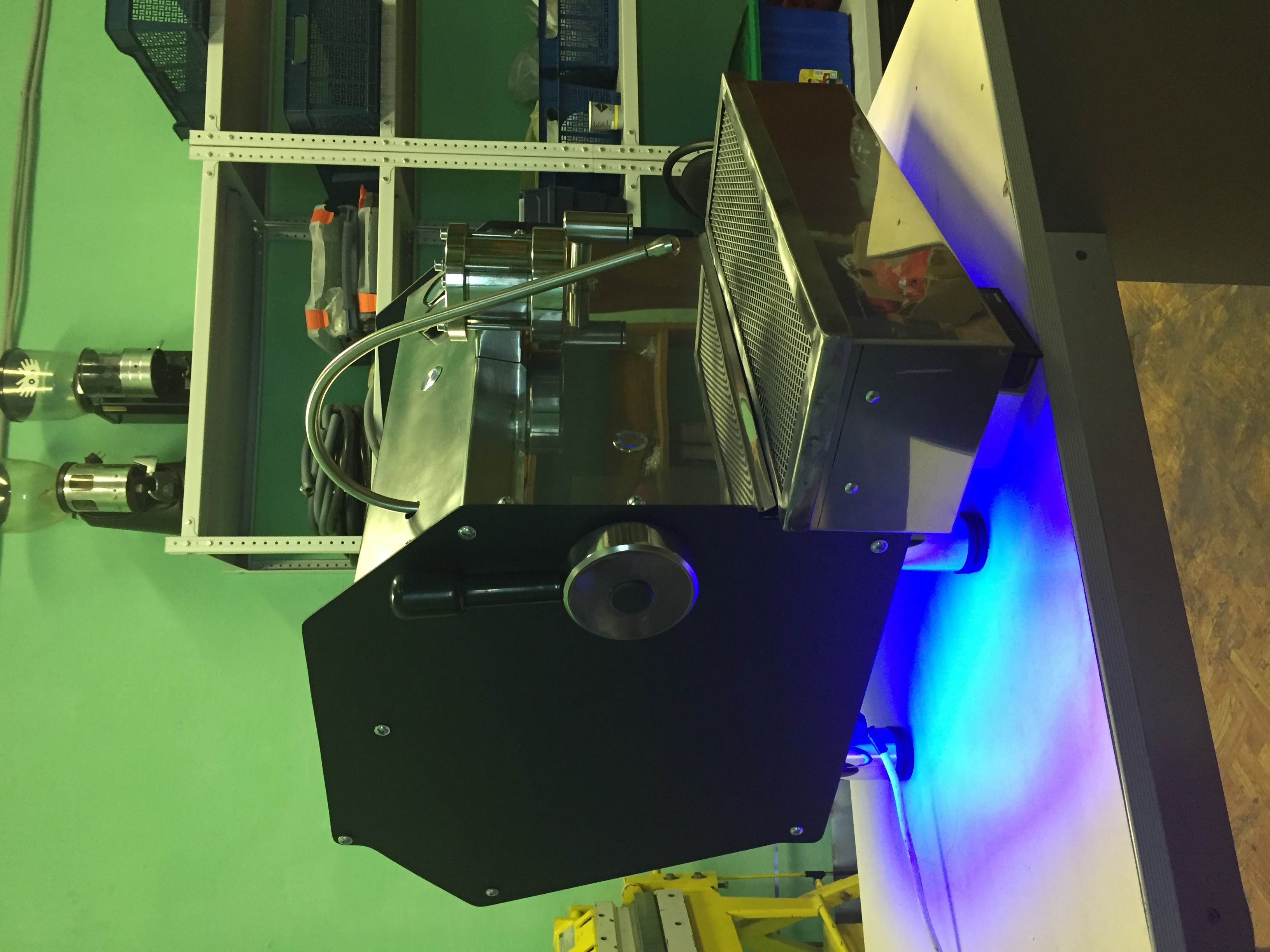

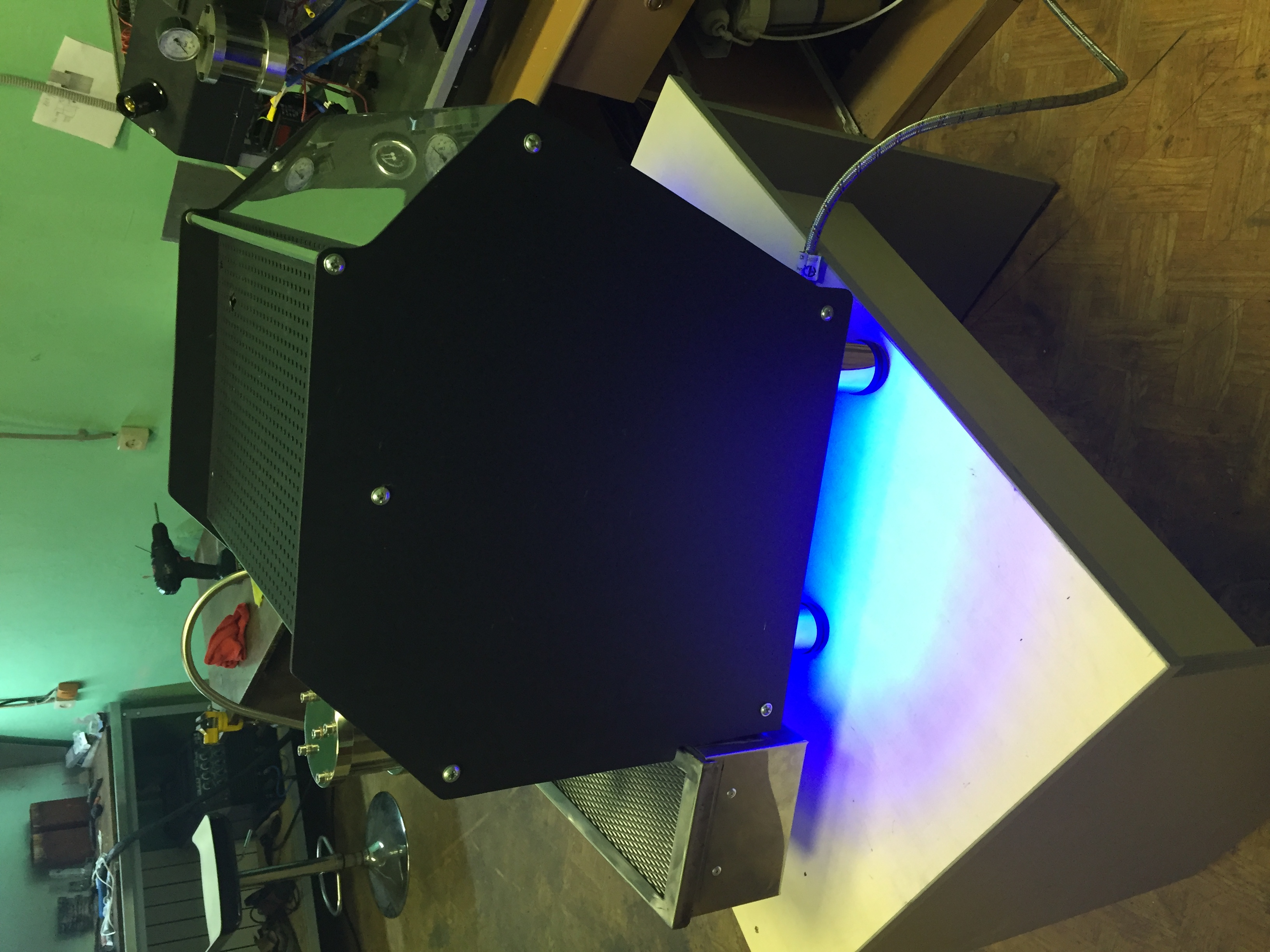

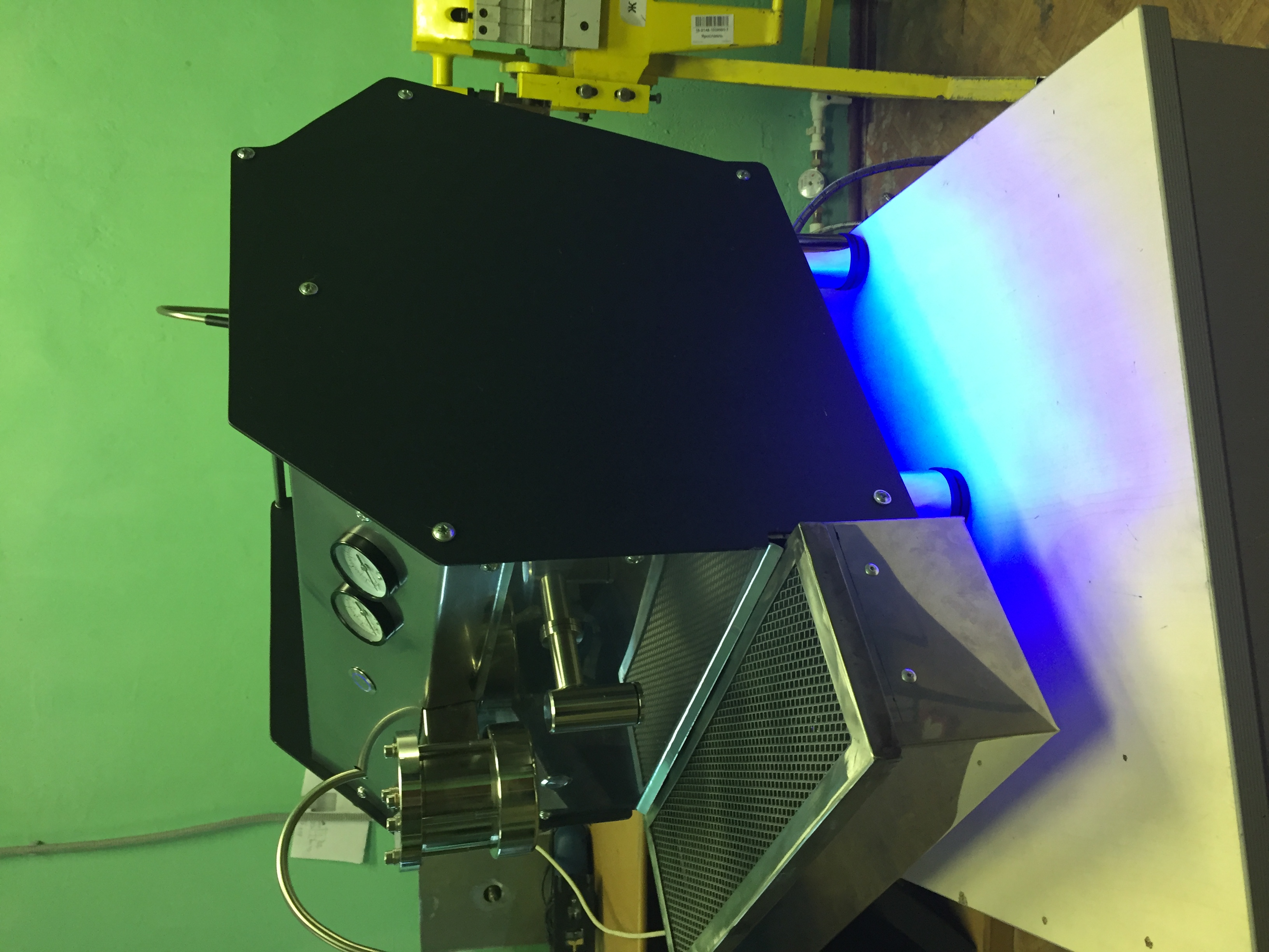

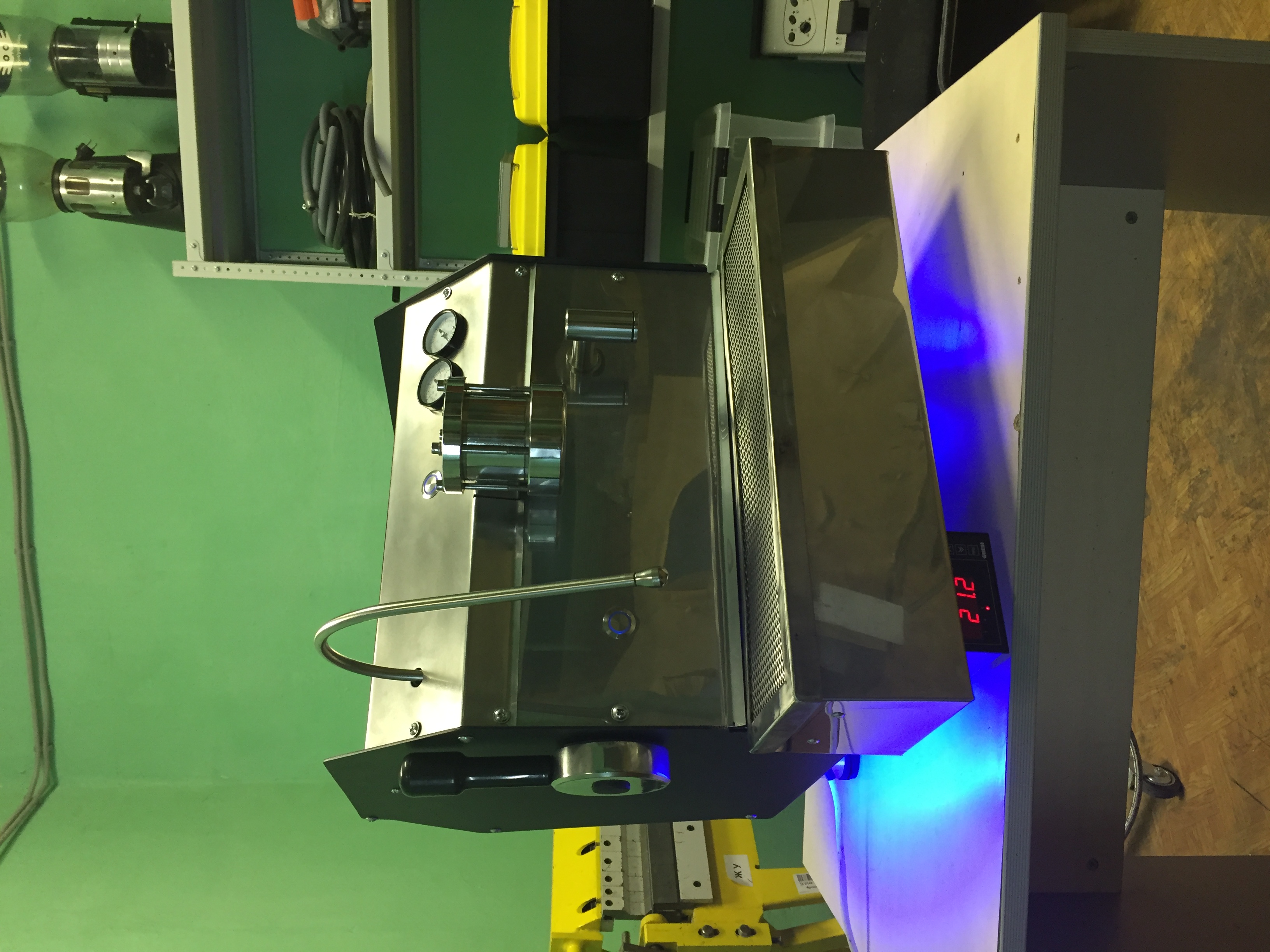

Всем привет) В продолжении старой темы.... Доработал 1-ку: - поставил ТЭН на 2 кВт(были на 1,2) - кофемашина выходит в рабочий режим за 13 мин - убрал лишний манометр - оставил 1-н на бойлер под эспрессо и один под паровой - лицевую часть кофемашины зашил панелями из нержавейки -уменьшил пароотводную трубку (она поворачивается по оси) - включение пара вывел на рычаг(рычаг на фотке - ручка от холдера)), который будет стоять в дальнейшем на покраске) - сделал гидро-защиту электрики - доделал шумоизоляцию (устранил посторонний шум который давали клапана на корпус при их включении) Ну и еще некоторые моменты поменял внутри....Работать стало намного интереснее...

С двумя бойлерами, должен получиться уже второй вариант. Т.к. не все готовят капучино, как таковой, поэтому переплачивать прилично придётся. Паровой бойлер литра на 2 будет оч.хорош собой
С ручкой все норм, я же писал в начале, что ручка которая будет стоять на покраске, а на фото ручка от холдера... по поводу фланца, да похожа))Думал зашить сначала группу в корпус, потом решил оставить...
