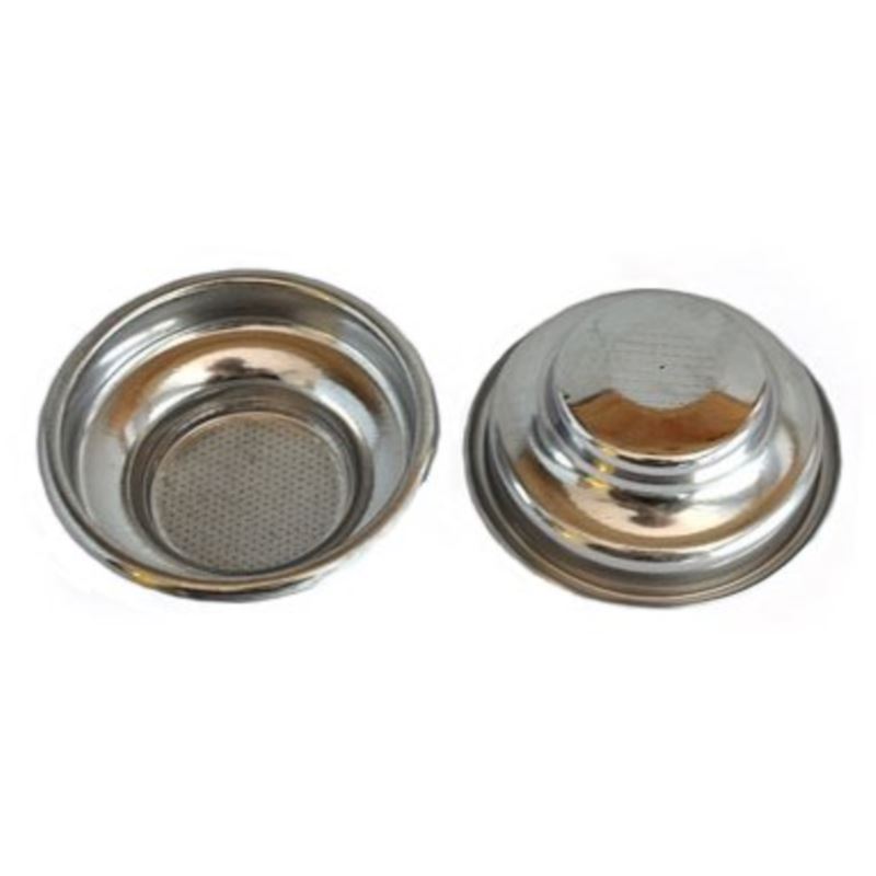

Доброго времени суток! Купил почти даром данную машинку с одинарной корзиной. Это вся комплектация + рожок с одинарной корзиной и двумя носиками. Темпера также нет. Кофе пока не накопил на норм кофемолку покупаю для обучения Паулиг молотый. Гадджия сделана в Италии состояние лайк нью. Прогрел ее по инструкции 6 минут пропустил воду сначала как написано в мануале, засыпал кофе Паулиг самый обычный в рожок с одинарной корзиной (двойную от La Marzocco уже заказал, начитавшись форумов). Так как темпера нет (щас корифеи будут рыдать канешн от хохота) утрамбовал бутылкой из-под уксуса кое-как. Получилось сносно по вкусу и даже неплохая крема вышла. Не кислит особо, пить можно. Решил через 2 часа повторить. Получил кислятину из того же несчастного молотого Паулиг. Насыпал спустя время немного больше кофе против первой попытки, взял советский граненый стакан))) он + - подходит по диаметру и утрамбовал хорошо таблетку (сыпал в обоих случаях на глаз: весов нет, мерной ложки нет). Кофемашина загудела сильно и не сразу полился кофе. Но кофе полился красивый, НО из всех щелей - тек по ручке, через верх корзины, хотя засыпал не заподлицо. Кофе оказался терпимый, но уже кислил. Вопросы к уважаемой аудитории. Я прекрасно понимаю, что наивно пробовать получить норм эспрессо из того, что у меня перечислено. Что нужно сделать? Купить темпер (какой именно) чтобы не за 4 000? Мерную ложку, чтобы не пересыпать лишнего? Корзина от La Marzocco мало чем поможет походу такому криворукому как я? денег на кофемолку более менее норм в пределах 15 000 - 30 000 пока нет и в ближайшем будущем не предвидится. Почему часто получается от одного и того же кофе то кислятина, то горелый, то норм (но норм крайне редко и вряд ли это можно назвать норм - просто можно пить не поморщившись). Очень прошу помощи уважаемой аудитории, улыбки и смех, конечно же, принимаются.

Нет. У меня нет корзины с пефект крема, у меня не одно отверстие, а тьма их. Она одинарная. Так же я купил двойную от La Marzocco - лучше не стало... Сейчас подкопил денег и озадачился покупкой кофемолки ручной. В раздумьях: Или ODIN - Universialmühle ULTIMATE TITAN брать или COMANDANTE C40 MK3 - но по первой ноль отзывов, по второй все мутно в топике на хоум бариста ком... Или же взять ваапше LIDO E-T и закрыть вопро, но к 200-м баксам цены нужно приплюсовать аж 85 баксов доставки... Чота все печально. Электрическую не потяну нормальную...
