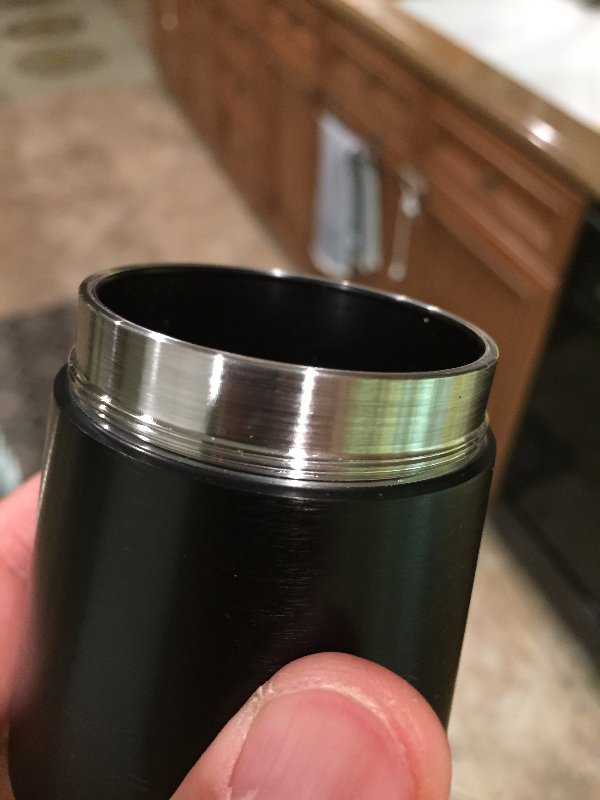

Прошу извинить меня за столь долгое отсуствие на форуме. Тех у кого порвались резиновые кольца, да и не только , прошу оставить заметку на е-маил "info@kinugrinders.com" и мы пришлем вам бесплатно по почте 5-6 штук.
Я заказывал несколько разных ( и также для замены колечка на паровой насадке) у двух китайцев на Али. До сих пор где то едут....;((( Поэтому проверить не возможно.
Ruclan Возможно будет и вам хороши и нам хорошо, если вы определите небольшую цену за комплект из 10 колечек (оплата Paypal) и будете отправлять их желающим обычными письмами бесплатно. Раз уж вышла такая простая, но не надежная конструкция соединения стакана и молки.......(ибо как показала практика колечко рвется через 1-2 месяца)
Ruclan: Возможно будет и вам хорошо и нам хорошо, если вы определите небольшую цену за комплект из 10 колечек (оплата Paypal) и будете отправлять их желающим обычными письмами бесплатно. Раз уж вышла такая простая, но не надежная конструкция соединения стакана и молки.......(ибо как показала практика колечко рвется через 1-2 месяца)
Laz: меня уже посещали мысли нарезать резьбу на своей, но мне кажется толщина стенки там недостаточная. Вообще можно было бы догадаться, что резинки будут рваться. В итоге первые владельцы оказались кем-то вроде бета-тестеров.
К сожалению метод выпуска на рынок сырого продукта, который можно будет с помощью лояльных покупателей доделать, - это изобретение Стива и компании Apple... что тут уже поделать, только набраться терпения и предоставить тестировать продукт другим жаждущим.....
Покупка разных резинок у китайцев пока не увенчалась успехом. Заказ не пришел, вернули деньги. Не понятно почему. Вроде и товар неказистый... Буду повторять заказ.
Lebigmack: "сырой продукт" - в данном случае перебор, молка отличная, за исключением этой нелепой детали. Если стакан и молку протирать от остатков кофе, резинка прослужит долго, но вот иногда лень этим заниматься
Laz: в чем вообще проблема? Я уже писал как это делать Допустим, у меня установка 2 оборота от закрученной гайки на цифре 3, при закрученной стрелка указывает на 4.3. Я снимаю вал с подвижным жерновом, чищу все что можно, продуваю грушей, неподвижный конечно не выбиваю. Ставлю все назад, закручиваю гайку до упора. Устанавливаю цилиндр с засечкой на 4.3, закручиваю, делаю установку на 2 оборота на цифре 3 как и было
Получил колечка из Китая 33х1,5 мм (внешний диаметр 33, толщина 1,5 мм), все подошло идеально. Цена около 2 долл. США с доставкой (10 шт). Можете заказывать- подходит. Сверху "белое" родное для сравнения.
Я у этого же заказывал колечко для паровой трубки, шло месяца 3 наверно. Я уж и спор завершил и деньги вернули. Колечки пришли, но чуть больше. Заказал чуть меньше. И у другого заказывал разных для молки. Уже три месяца и посылки нет. Деньги вернул. Заказал у этого снова для молки 33,34,35,36,37 на 1,5 подберу что лучше подойдет. Ибо родное явно перетянуто получается.
У меня пришло за 3 недели, размер 33мм по внешнему диаметру самое то. А если и брать, то точно не больше- кофемолка не закроется.
Я не помню сколько родное, кажется тоже 33 на 1,5. Так вот, имхо, это мал диаметр и кольцо перетянуто. Получу-попробую разные, может и действительно только 33 нужно. Вот только как резина будет живуча против силикона? У этого же продавца есть немного дороже колечки, но из масло-бензо стойкой резины еще.
Пришли мне 34*1.5 -[ссылка]- очень тугие, одно порвал, стакан очень тяжело одевается, снимается. 33*1.5 самое то
