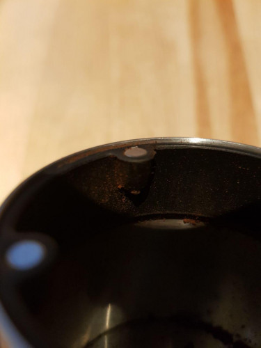

Беда, появилась сыпь в виде ржавчины на внешнем жернове. Внутри нигде нет, а снаружи появилась. Обидно, что даже не понял как и когда. Ее можно как-то убрать? Как?
Ластик отлично удаляет ржавчину, попробуйте потрите как следует. Кислота тоже поможет, как правильно посоветовали. Есть еще специальные преобразователи ржавчины типа Loctite, это если ластик не поможет.
Многие производители пишут, что некоторе количество «пятен/пигмента» на жерновах — это нормально. Но тут действительно по фото больше похоже на ржавчину. Интерсно, будет ли в моей с чёрным покрытием эьто заметно вообще?

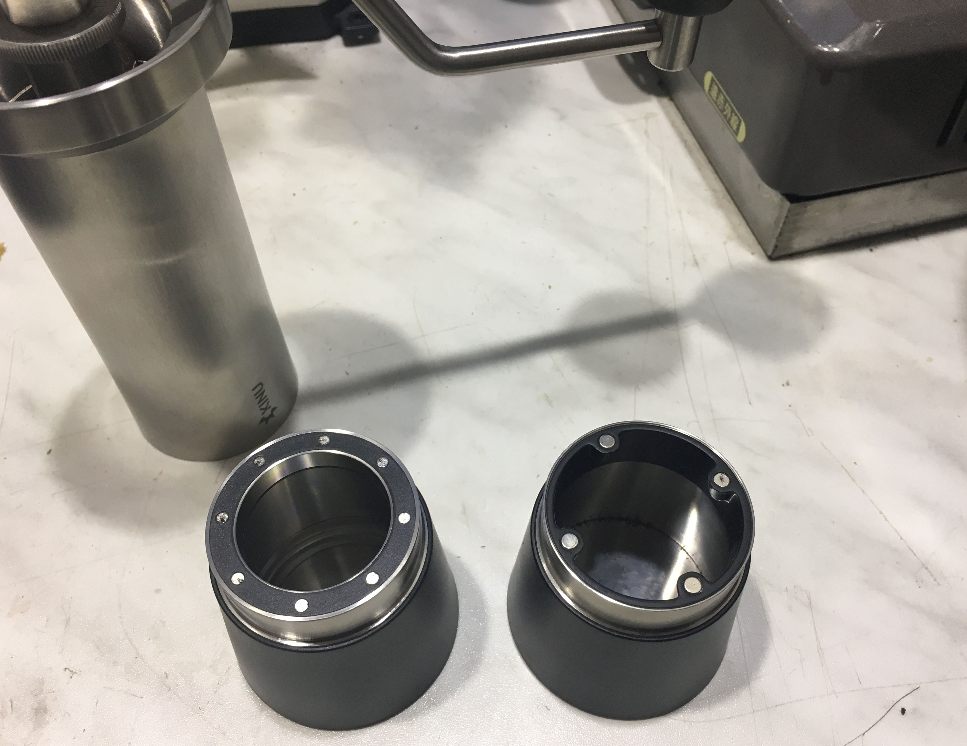

DenisPL: напишите в саппорт, там отвечают очень быстро и толково. Я только что общался с ними- весьма продуктивно, сейчас расскажу суть. На НВ вычитал что у молок частенько встречается проблема - западают магниты и стакан держится хуже. Выглядит это так: По это причине Кину делает бесплатную замену на новый стакан с 8 магнитами, вот такой: В общем я задумался и пришел к выводу, что стакан у меня держится не так крепко как хотелось бы, и проявил немного потребительского экстремизма, написав что стакан болтается и помогите мол решить. Мне очень быстро ответили и попросили скинуть фото стакана- при этом сам саппортер навел меня на мысль, предположив, что сам пластмассовый фланец в котором вставлены магниты опустился и появился зазор между магнитами и корпусом, к которому они магнитятся. Я присмотрелся и таки да, обнаружил зазор, который я сфотографировал и отослал в саппорт. Вот тут виден небольшой зазор:
Итгом мне ответили что отправят на замену стакан с 8 магнитами как выше совершенно бесплатно. А как опцию предложили мне продать за 40 евро с бесплатным шиппингом вообще новый стакан с 11 магнитами, типа совсем новый дизайн, без острух углов внутри, где кофе скапливается и так далее. Ну я решил что купить я всегда успею и попросил бесплатную замену Посмотрим что придет. И да, вся эта переписка была в течении одного дня. Так что если етсь вопросы и проблемы- не стесняйтесь писать в саппорт.
Ну если они довели до ума крепление на магнитах, то это будет очень удобно. Если честно на 4-х магнитах держится довольно удовлетворительно - не так крепко как хотелось бы может, но в принципе для домашнего использования- вполне достаточно.

Наверное, месяца полтора представители Kinu вели невнятную переписку, уходили на каникулы, задавали по несколько раз одинаковые вопросы и прочее...собственно, понятно почему так!?
Наконец, прислали стакан с восемью магнитами. Разницы в удерживании, прям очевидной, на мой взгляд, нет. Магнитов больше, но они мельче и так же не идеально выведены в плоскость пластика, контактирующую с внешним жёрновом.
Для ребят, кто задумался о подобной рекламации, советую не тратить время и прилагать усилия- "овчинка не стоит выделки".
По поводу качества изготовления обоих стаканов. Конструктив не вызывает чувства монолитности стакана, который должен бы соответствовать уровню исполнения остальной верхней части кофемолки. Да, вес всей кофемолке он ощутимо не прибавляет и это хорошо, но на лицо явный весовой дисбаланс низа и верха. Множество деталей, соединённых между собой, вызывает чувство нахождения в руках более-менее качественного элемента, произведённого для широкого потребления, но не более.
У меня с весны молка со стаканом на четырёх магнитах. Выпал он ровно один раз, когда я молол грамм 40, забыв, что стакан на 25-30 рассчитан. Кофе его выпрессовал просто. Может, я слишком аккуратный или техника пользования иная: я держу молку на весу на месте, локоть другой руки находится над осью, ручка между указательнвм и боьшым, двигается тоько предплечье.
