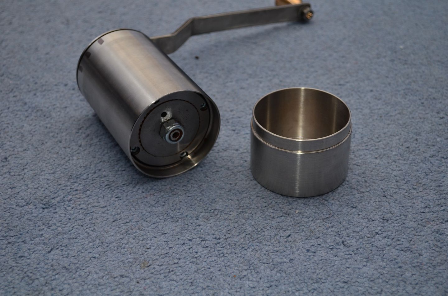

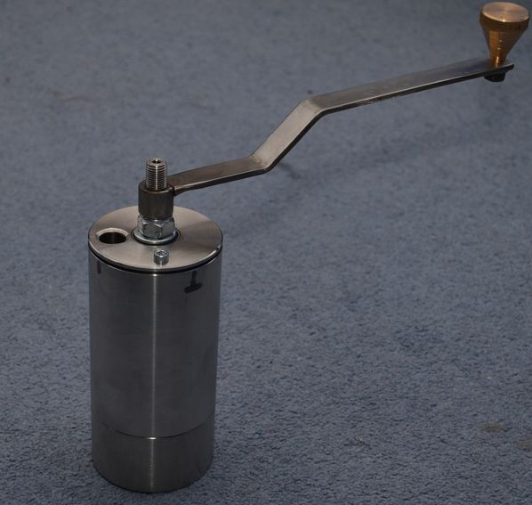

Добрый день уважаемые форумчане! Заинтересовала меня кофемолка от уважаемого Black_Jack_ и я даже записался к нему в очередь, но долгое ожидание и спортивный интерес взяли верх над моим терпением. Прочитав тему вдоль и поперек, а также получив информацию от автора кофемолки по типу используемых жерновов, за что ему большое спасибо, нарисовал эскизы и попросил товарища на заводе воплотить в жизнь. Основные отличия от прародителя - регулировка помола верхним кольцом на резьбе и крепление неподвижного жернова на винтах к промежуточному перфорированному диску с подшипником. Недостатком данных решений явилось увеличение веса кофемолки, но т.к. делал для себя и под свою руку, то 2 с небольшим кг совершенно не критичны. Также задумал два отверстия в крышке для ключа для регулировки, что оказалось совершенно не нужным - регулировочное кольцо вращается без проблем рукой. Планирую выполнить фиксирующий механизм для стопорения верхней крышки относительно корпуса, хотя сейчас без проблем обхожусь без него. Корпус и камеру можно делать меньше по высоте, хвата с запасом, при этом вес тоже уменьшится. Сравнил вкус эспрессо со своим Iberital, теперь думаю куда его определить. Сразу бросается разница во вкусе, мелких частиц в чашке после выпитого кофе значительно меньше. Конечно для турки молоть в этой молке - то еще занятие, долго и напряжно. Для эспрессо 2 дозы по 9 гр. для одинарной корзины меньше минуты с незначительным усилием.

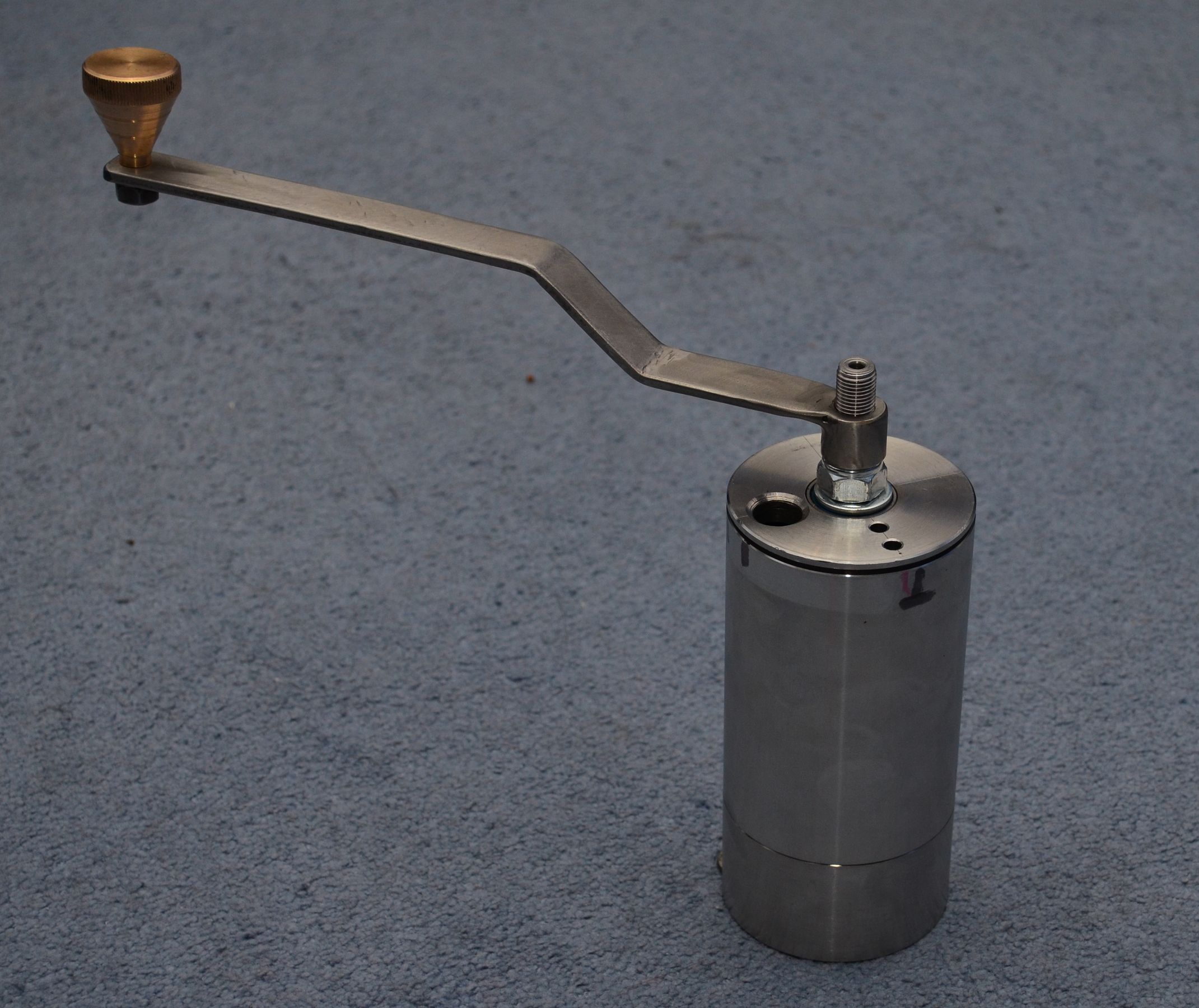

Доработал фиксацию крышки для регулировки помола. Использовал одно из двух предполагаемых отверстий для ключа. Применил винт с шестигранным углублением под ключ, но также можно использовать винт под отвертку или под наружный ключ. Внутри подобрал стопор из нашедшейся полиуретановый втулки, которая поджимается гайкой. При затянутом винте крышка надежно фиксируется от проворачивания, ну а при отвернутом проводится регулировка вращением крышки руками. Также толщина крышки позволяет утопить винт заподлицо, но это уже не в домашних условиях.

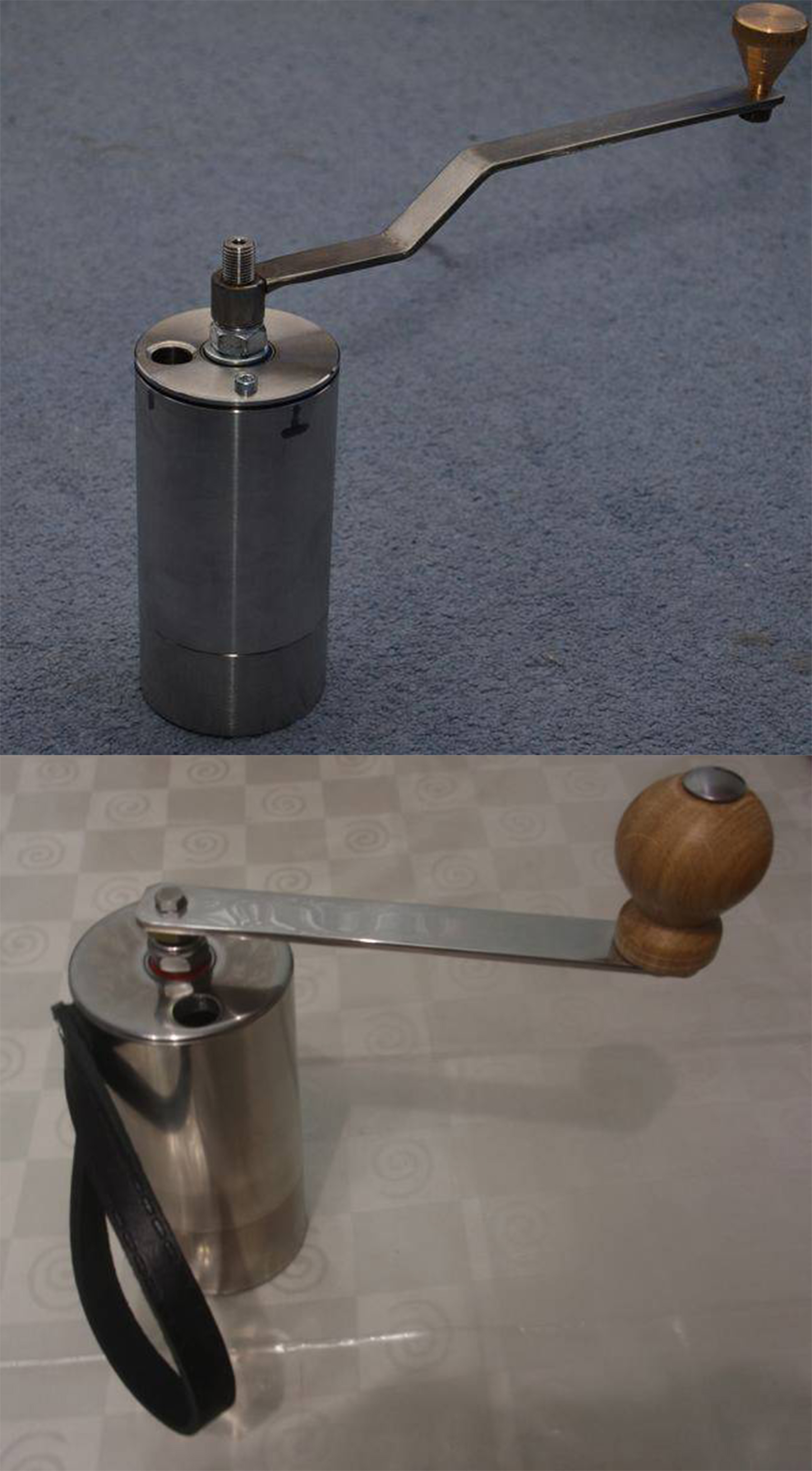

YKhm: Да нет. Я вижу 100% скопированную молку с незначительными изменениями. Это как немцы стырили и полностью скопировали кофемолку фарос с незначительной модификацией. Я просто не приемлю такого. Сам специально разрабатывал конструкцию чтобы она была индивидуальна, мне просто совесть этого не позволяет. Ну да ладно, удачи в изготовлении.
YKhm: выше вы написали что полностью скопировали кроме "регулировка помола верхним кольцом на резьбе и крепление неподвижного жернова на винтах к промежуточному перфорированному диску с подшипником. Недостатком данных решений явилось увеличение веса кофемолки"
SUPER: Насчет полностью - это уже вы сами додумали. Указывалась информация об основных (ключевых) отличиях, и поверьте, там не только они. Получается, что любой производитель цилиндрической ручной молки с расположенной вверху ручкой может предъявить мне претензию, даже не вникнув в ее особенности. Забавно.
Lebigmack: Пока я еще ничего не продал и в связи со сложившейся спорной ситуацией не продаю. И скорее всего в таком виде продавать не рискну, т.к. есть момент, из-за которого молка может подпортить здоровье пользователю - речь о нижней камере, как бы там она туго надевалась, в один прекрасный момент из-за неосторожности пользователя отпадет и по пальцам.
