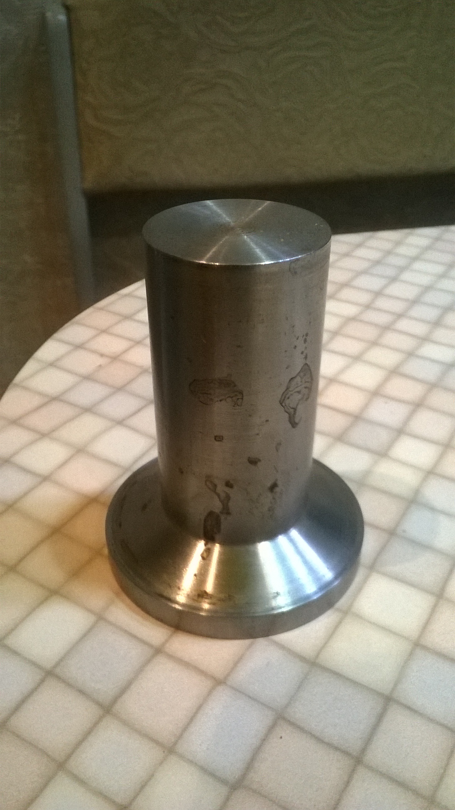

Единственное, из чего советуете изготовит? Фторопласт или алюминий, или ...?
Надо из металла,желательно нержавейку. У меня килограммовая гиря идеально подошла.
------------- еще лучше из свинца гирьку вылить - так еще сильнее прижмет!! Нужно чтобы зерна кофе вдавило в жернова по самое нехочю! На самом деле из алюминия или фторопласта за глаза!

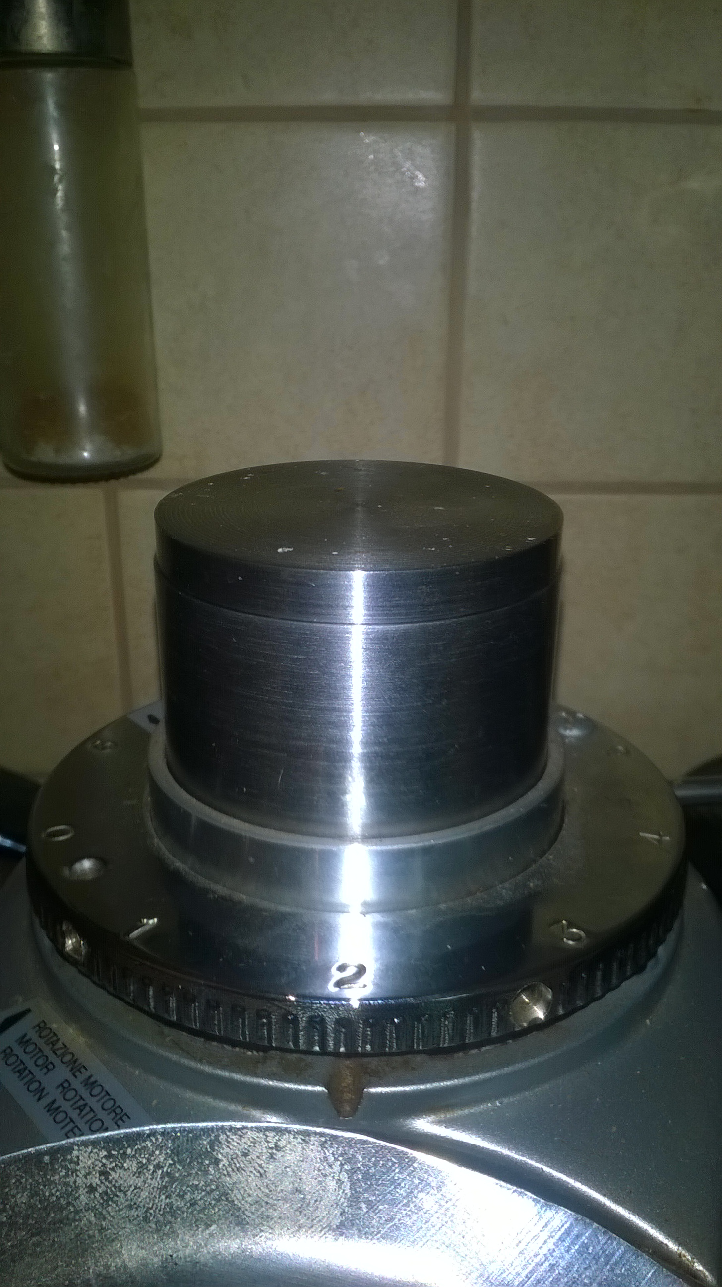

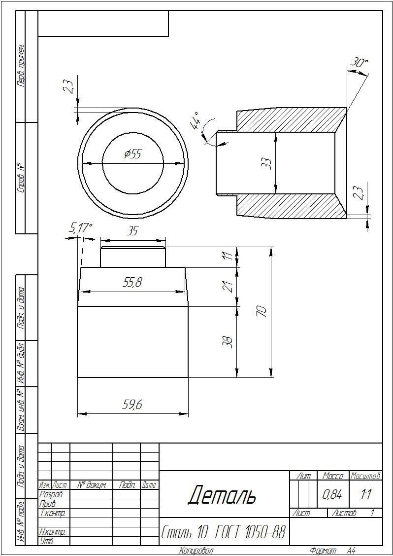

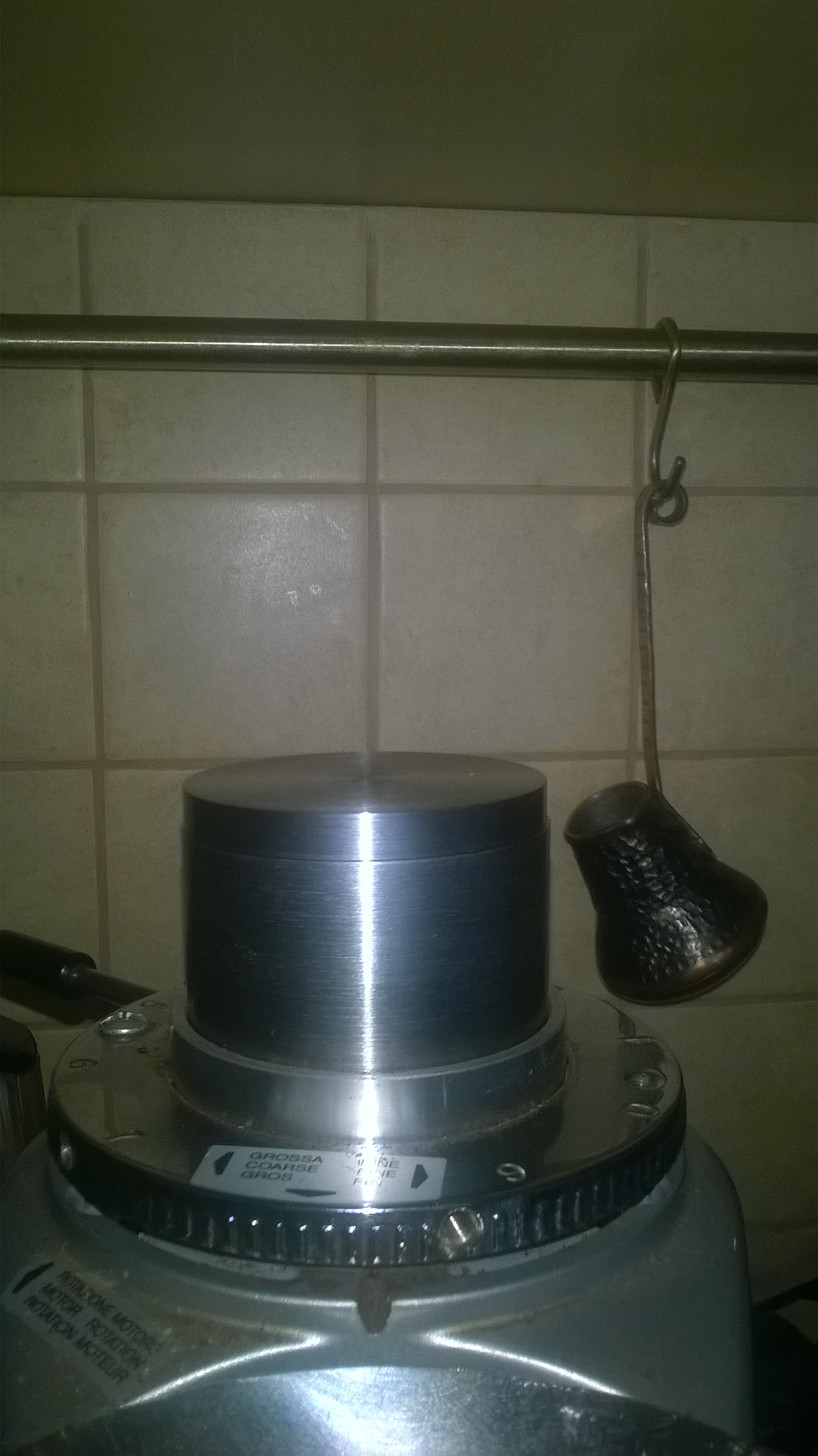

Хочу сказать спасибо CTPAX: за чертеж. Получилось отлично! Вес прижимной болванки получился 625 гр, сделал из простой стали. Все смалывается без остатков.
Зачетно вышло! Прижим не проблематично доставать? Между основанием и кофемолкой люфты есть? Там конус немного есть, пытался повторить размеры с хоппера, он входил точно впритирочку.
CTPAX: Прежде чем отдавать на изготовление я проверил все размеры. Все четко!!! все входит и выходит без проблем Сама затычка ходит нормально,люфт самый минимальный. А вот болванка входит в натяг ,но это никак не мешает,вставил ее и забыл.
Подниму тему. Кто повторял данный чертеж? Не нужно никаких корректировок? Александр--34rus: Диаметр верхней части затычки сделали ровной стакану? REVIZOR, вы вроде тоже делали такое?
И какой все таки материал лучше? Сталь боюсь потихоньку во влаге кухни начнет ржаветь. Нержавейка? Фторопласт? (хватит ли веса затычки и как по надежности?)
Шайбу по чертежу СТРАХ никто не делал?

Если помните, я планировал сделать по своему виденью/размерам. Чертежи выкладывал здесь -[ссылка]-, почитайте.
Изготавливать либо из нержавейки, либо из цветного металла. Фторопласт не будет гармонировать с хромом молки, к тому же из него не изготовить детали с малым зазором( придётся прижимать рукой).

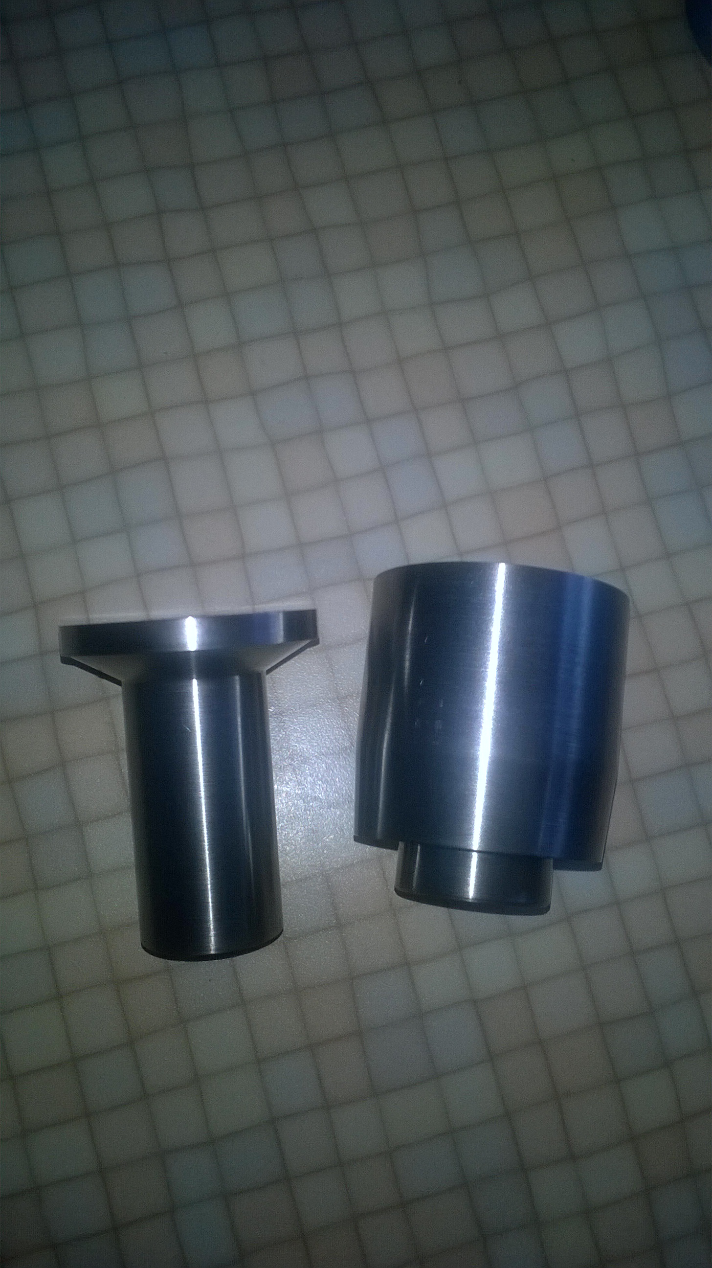

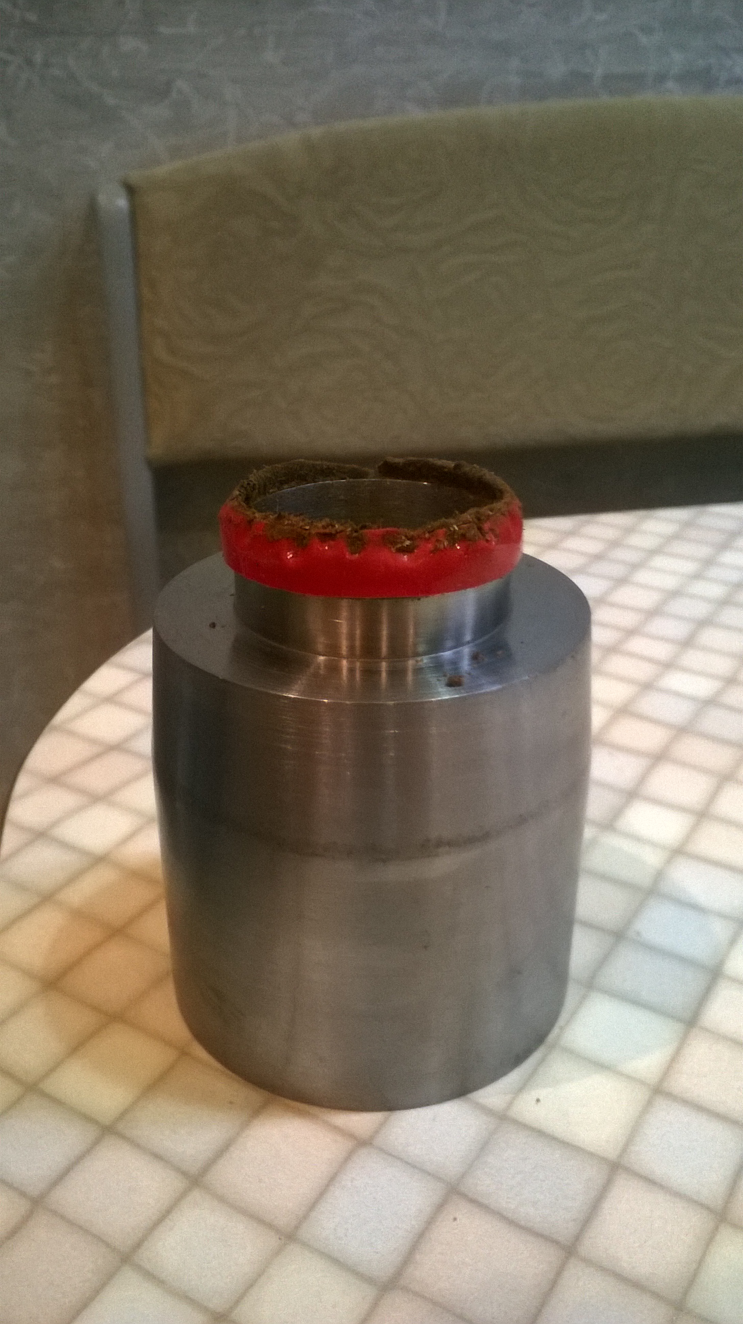

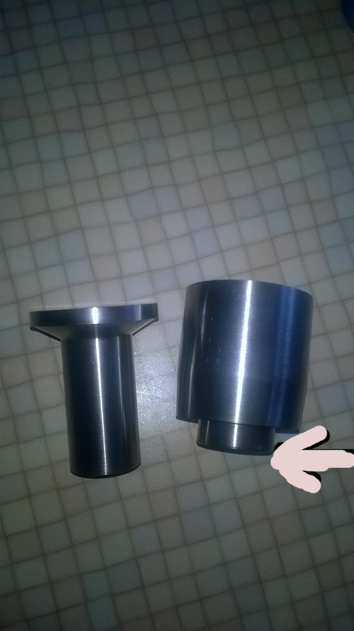

Laz: да токарь мне делал по этому чертежу. Есть один недочет, но я его решил. Вот посмотрите фото и все поймете. Надо или болванку чуть меньше в диаметре прям на пару десяток или нижнюю часть сделать на 2-3 мм длиннее. Там зазор не большой получился. За пол года пользования появились пятнышки на прижиме. Пока не критично.
Laz: вот стрелкой показал. Эту часть надо чуть длиннее на 2-3 мм или саму болванку сделать чуть меньше в диаметре чтоб она глубже села. Там зазор получается и кофе скапливается немного. Я просто подмотал двусторонний скотч.

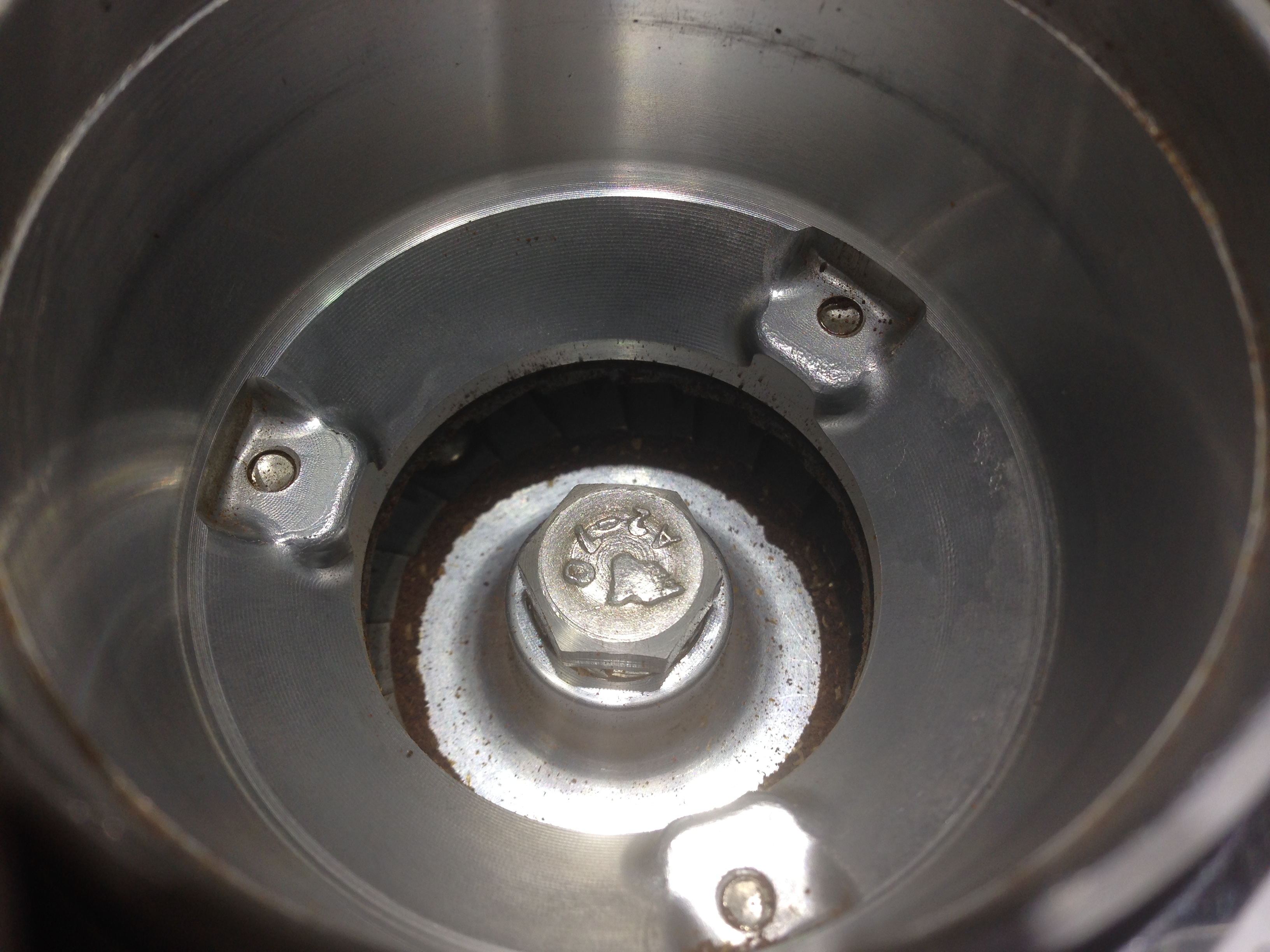

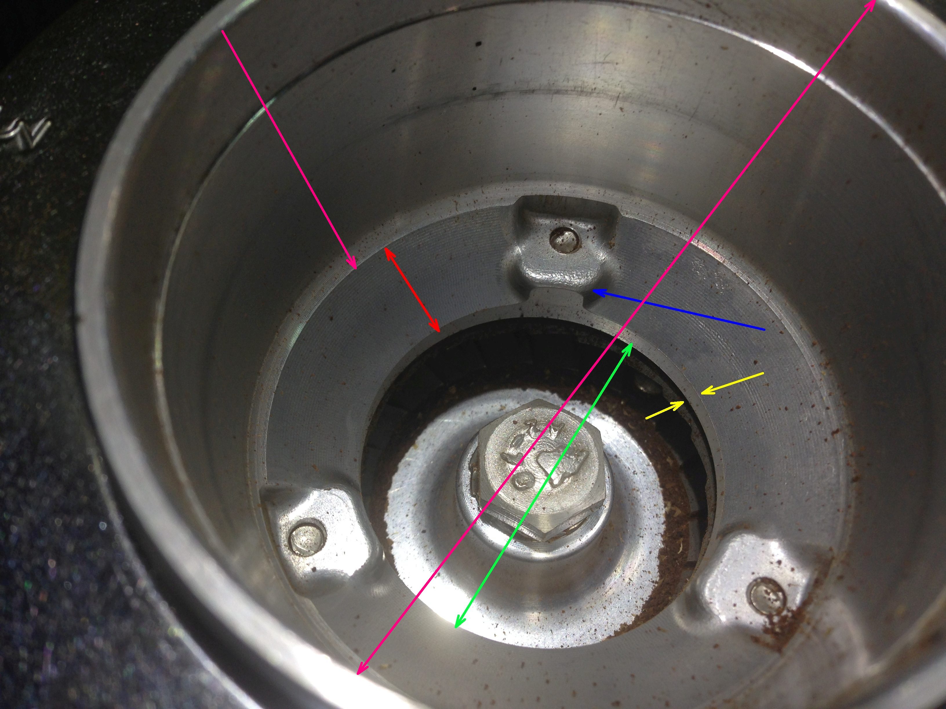

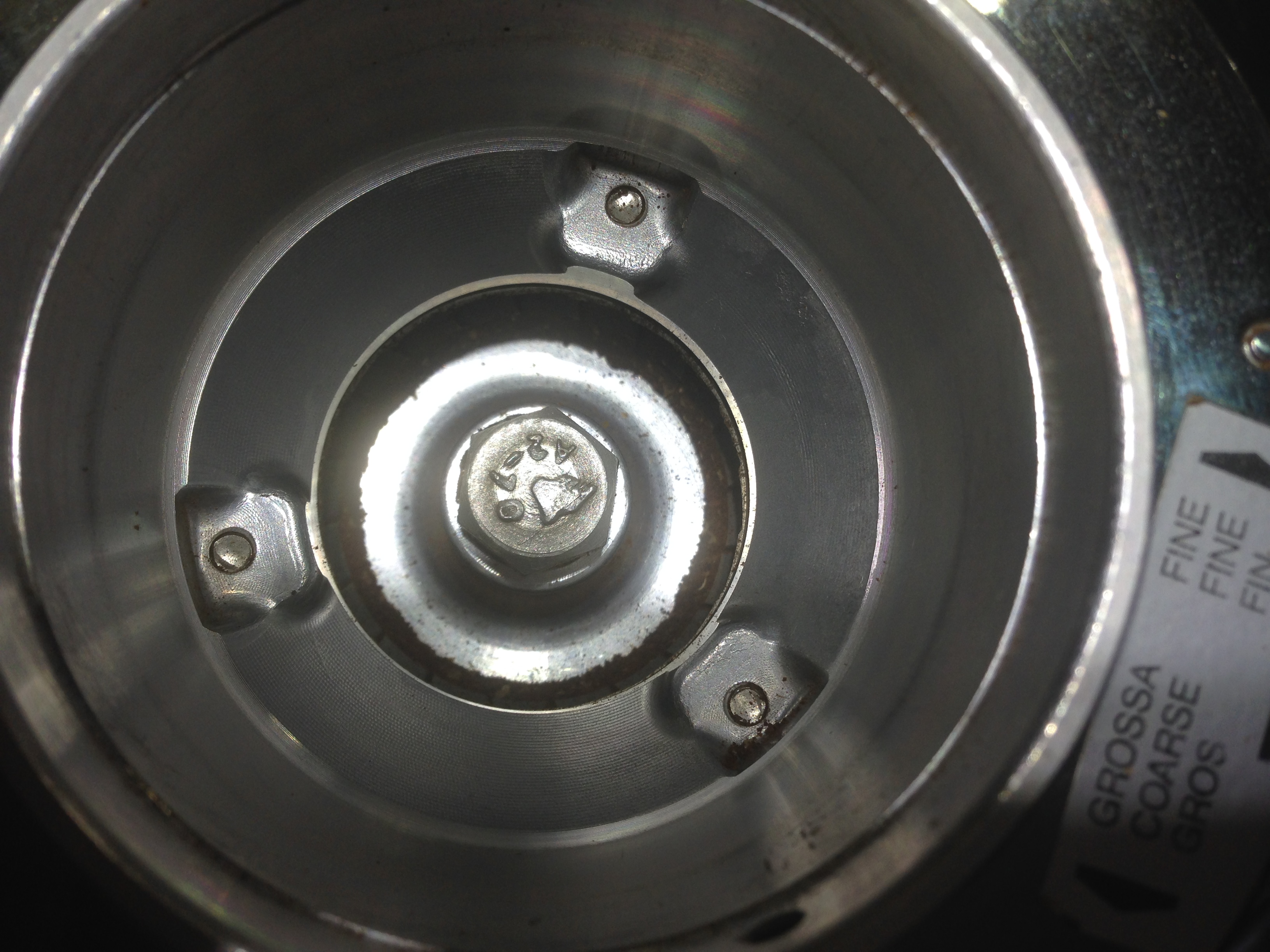

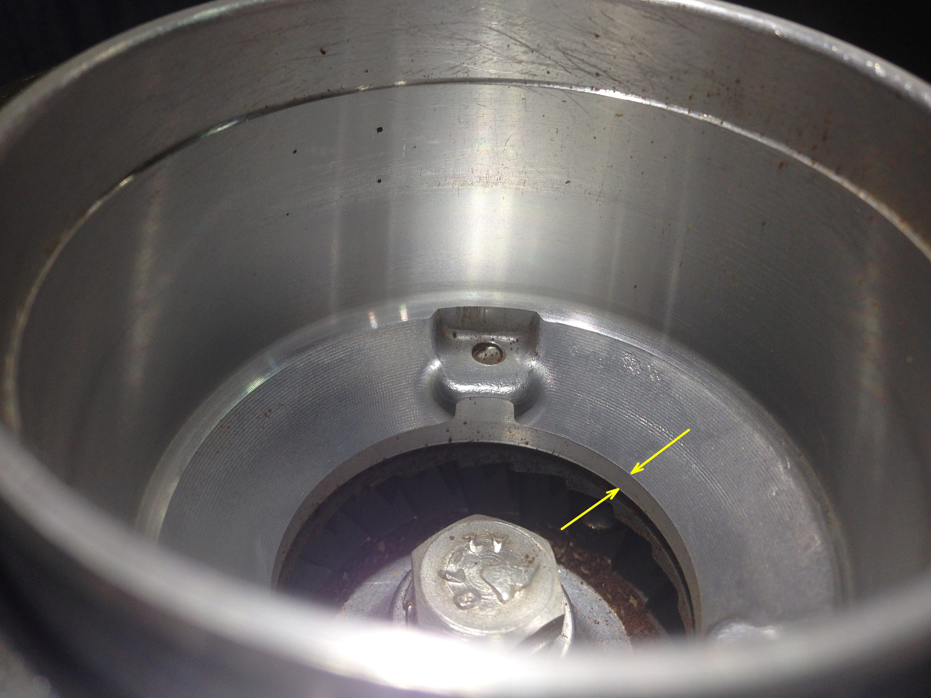

Посмотрел чертеж. Посмотрел внутрь молки....и не совсем понял. Вот на моей фото Красная стрелка это конус, сюда садится конусная часть самой затычки? Но ей помешают приливы (синяя стрелка). Выступающая часть затычки (не толкателя, с ним понятно) входит внутрь бункера, т.е. отверстия зеленой стрелки?
И Александр--34rus: считает что ее надо сделать длиннее на 2-3 мм, т.е. она должна опуститься вровень желтой стрелки?По нижнему краю? А в чертеже немного ошибка? Т.е не 11 мм, а 14 мм?
Толкатель я так понимаю должен не доставать 1-2 мм до болта. Но болт даже на 1 мм выше той части, что указана желтыми стрелками. Значит возле жернова будет 5-6 зерен без прижима уже. Или в толкателе высверливать отверстие под болт?
Laz: хм. пригляделся к вашим фото. Внутренности вашей молки имеют несколько иную конструкцию.
Фаска 44 градуса ложится на этот конус (красная стрелка) на краю отверстия. у моей молки выступы для болтов были не до самого края отверстия как у вас. Если выточить по чертежу то основа упрется в выступы для болтов. потому что они у вас до самого края.
Вы несколько неправильно представляете положение основы в молке. Выступающая часть основы не должна входить в отверстие которое зелеными стрелками.
Laz: седлайте как пишет CTPAX: , если что всегда можно будет подточить если будет что то цеплять. Или надо чуть саму болванку в диаметре уменьшить, чтоб она глубже села. Просто она не достает до выступов где винта. Я когда себе делал взял колумбик и линейку все промерил, все в приделах допуска. Может конечно вы что то улучшите или доработаете.
У меня получается что розовые стрелки это ровный цилиндр (с выступом в половину миллиметра, за который держится стакан бункера. Дальше идет конус с приливами бод три болта.(красная стрелка) И потом отверстие к жерновам (зеленая стрелка)
СТРАХ, у вас получается горловина совсем другой конструкции? Если затычку делать просто цилиндр с фаской внизу, чтобы она легла на начало конуса в уровне приливов?
конструкция у вас точно такая же, розовый это не цилиндр а конус просто он минимальный, не заметен. Посмотрите на фото моей молки Отличаются только выступы под болты, у меня они не доходят до отверстия. а у вас прям до самого края.
