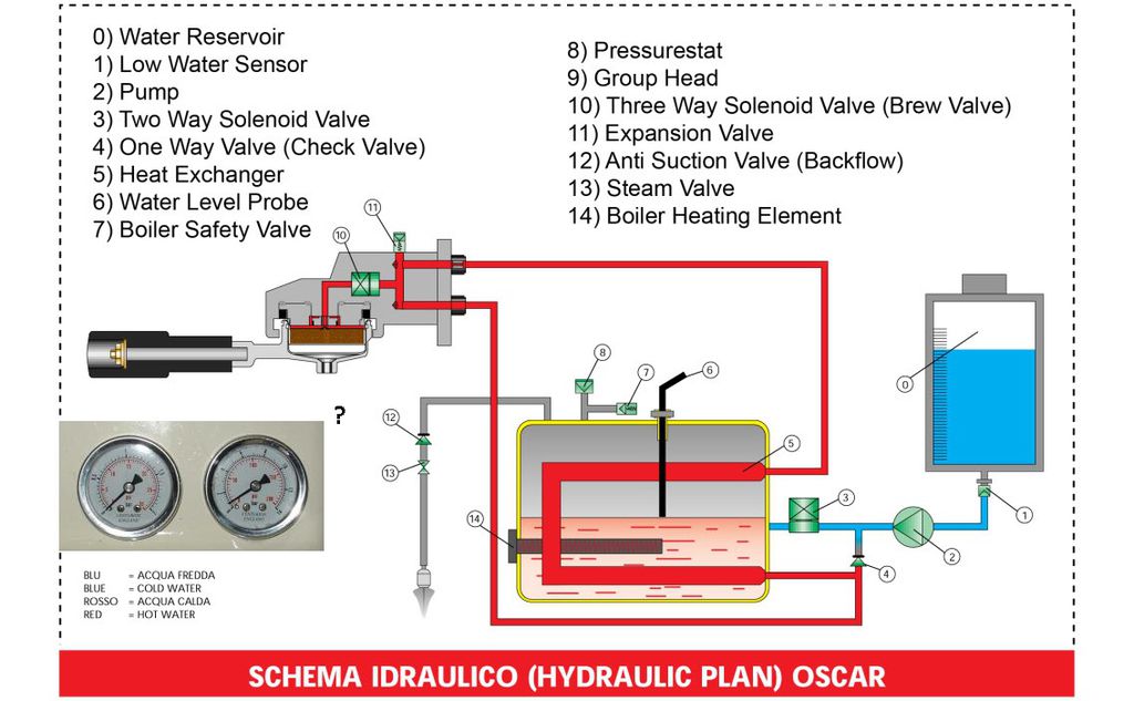

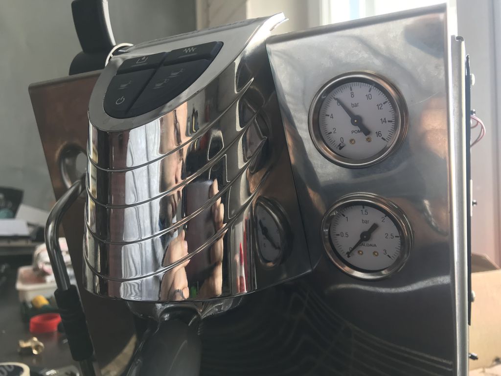

Всем привет! Подниму тему, дабы не плодить. Аппарат Оскар 2, решили установить манометры на бойлер и на помпу. Собственно бойлер подключили путем замены тройника с антивакумом и аварийным клапаном на крестовину, а помпу через тройник сразу перед входом в группу. Манометр бойлера работает без вопросов, а вот помповый после приготовления кофе и срабатывания клапана сброса давления подпрыгивает на 14 бар плюс-минус и сбрасывается на 0 при холостом проливе. Что может быть не так? Есть ли смысл переключить его в другое место, сразу после помпу или к отверстию циркуляции воды в группе которое снизу? -[ссылка]-
Все так и есть. Как пишут в инструкциях на "приличные" кофеварки, смотреть на манометр надо только во время пролива, в остальное время он может показывать что угодно.
Причина в том, что манометры подключаются к магистрали до трехходового клапана, который закрывается при выключении пролива, тем самым сохраняя максимальное давление в магистрали, что и показывает манометр.
TMN: Примерно в этом ключе и были мысли, что контур после завершения варки остаётся под давлением, спасибо что развеяли сомнения. А не подскажете ещё по поводу трёхходовика случайно, возможно ли сделать так чтобы после старта варки и собственно помпы он сразу срабатывал и пропускал воду, без паузы в 3-4 секунды?
1. По поводу подключения манометра, парни из Электрос подключили его куда-то в районе neplax valve. Вот тут можно порассматривать фоточки: -[ссылка]- Видно довольно хреново, но примерно можно проследить, куда идут трубочки. Кстати, очень любопытная история, если гугл-транслейтом почитать. Электрос продал Оскар2 сразу с OPV и манометром от Аппии.

На оскары давление пара надо ставить на тройник, с антивакуумеым и клапаном безопасности. Там это актуально.
На давление в группе ставить в группу засверливаясь. Если ставить в линию подачи воды до 3-х ходового клапана, давление будет оставаться на уровне 3-5 бар при отключении дозировки.
На неплаксе, если поставить тройник под манометр именно этот эффект и наблюдается.
Какие тройники надо использовать, чтобы поставить манометр с антивакуумеым и клапаном безопасности и с неплаксом? Есть ли номера этих деталей?
Вы почитайте, пожалуйста, о принципах работы кофемашин, разберитесь с методами приготовления кофе, большинство вопросов отпадут сами собой. И только после этого можно думать о том, стоит ли что-то менять в Вашей машине или просто нормально варить кофе.
Правильно ли я понимаю, что Вы рекомендуете не вносить никаких изменений в схему второго Оскара? Если да, то подскажите, какая последовательность действий у вас при приготовлении кофе? Меня, например, смущает опустошенный теплообменник после охлаждающего пролива. Если сразу после охлаждающего пролива варить кофе, то кофе начинает вытекать примерно на 15й секунде от момента старта помпы (на 12 от момента открытия трехходового). Если же готовить кофе так, как написано в инструкции (без охлаждающего пролива), то получаем невкусный напиток. Что же делать?
А почему бы не подключить манометр сразу после помпы? После помпы в разрыв ставится OPV. Почему бы туда же не вкрутить манометр? Место вроде бы есть. Да и в машинках, в которых манометр установлен на заводе, он включается именно в этом месте.
Ставлю манометры. Купил парочку в эксперт-цм. И с манометром помпы возникли трудности. Я до упора закручиваю гайку на трубке манометра, но сама трубка все равно болтается. Если включить пролив, то через дырку, где выходит трубка, хлещет вода. Подскажите, это манометр бракованный или чего-то не хватает? Брал вот такие: - "5110111, Манометр MARZOCCO Ø41мм 1х шкала 0-16бар, 1/4" (с трубкой)" - "5110107, Манометр MARZOCCO Ø41мм 1х шкала 0-3бар, 1/4" (с трубкой)" Со вторым манометром (для бойлера) такой проблемы нет.

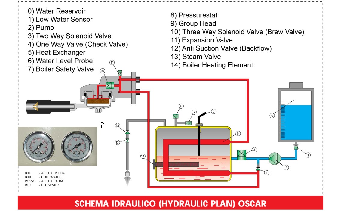

Господа! Вот, хочу так же как и на одной из картинок, два манометра в одном корпусе! Выглядит более комфортно
Как я поимаю, для Оскаров нужны не 1/4 а 1/8 соединители к трубкам-капиллярам. А вот далее что? Какие ответные со стороны Оскара резьбы будут для пара и воды? Тут мало того что резьбы разные по диаметру, еще и шаг и форма зуба зашифрована. Как в этом четко разобраться?
Кто скажет, есть ли вариант использование пластиковых трубочек высокого давления (как на автоматах) вместо медных капилляров?
Кто то тут писал что для группы отвод к манометру нужно отдельно засверливать в группу. А почему на вхолде в группу не поставить вместо фитинга тройник? Чем и насколько это будет хуже? Или имеется в виду жиклер что может быть у входа в группу установлен?
А вот, все же, углубляясь в тему места "врезки" манометра на пролив (его еще и "давления помпы" величают)...
Как видно, есть два противоположных варианта- ставить на выходе из помпы или же, где то близко в группу, после 3-х ходового.
Недостатки и преимущества и там и сям. В первом случае- из плюсов- простота установки, как правило места хватает, вода холодная и чистая (засорения обратными потоками не грозит). Минусы- давление на помпе не будет соответствовать давлению пролива т.к. все повороты, расширения/сужения потока, "игра" трубочек и стакана вносит коррективы.
Второй вариант нехорош тем что ... вода горячая, очень близко к кофе-порошку, который в теории может засосаться при back flush в тонкие капилляры и кирдык... Как правило, у входа в саму группу места очень ограничено. Не всегда получится туда воткнуть Т-переходник. Но, классно то что мы меряем почти уже реальное давление после всех приключений: поворотов, расширений, и т.д. Опять же, коль вода прошла все эти препятствия, вибрации от насоса уже чуть демпфированы.
Исходя из всего этого, поделитесь мыслью, плиз, куда все таки сунуть подключение манометра? Именно на пролив. Тот что пар в бойлере- вопросов нет. Есть лишняя дырка сверху бойлера. Туда и воткнется...
Да! Вот еще что! тут повально народ втискивает два манометра.
И почти никто не рассматривает сдвоенные... Почему? Я хочу поставить двойной со стрелочками в разные стороны. Красиво и не так наляписто как щиток в котельной Отговорите если я не совсем прав! Благодарю!
