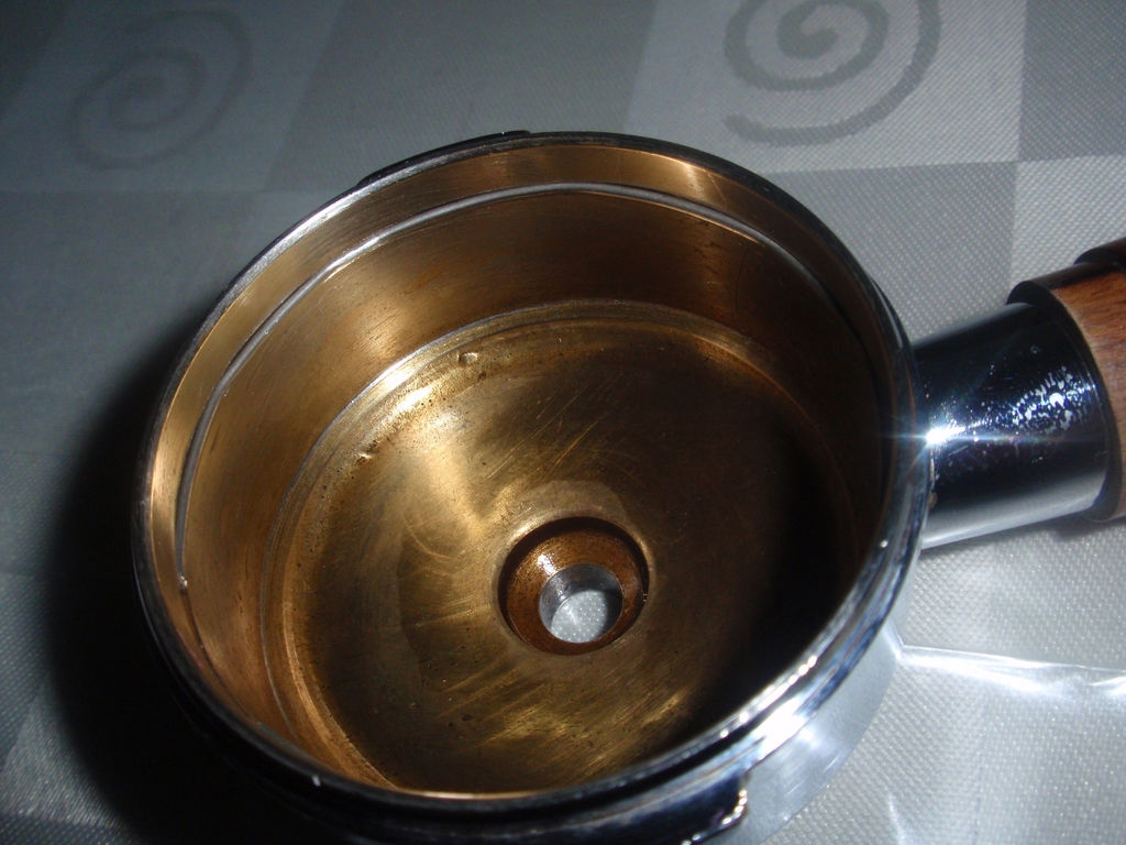

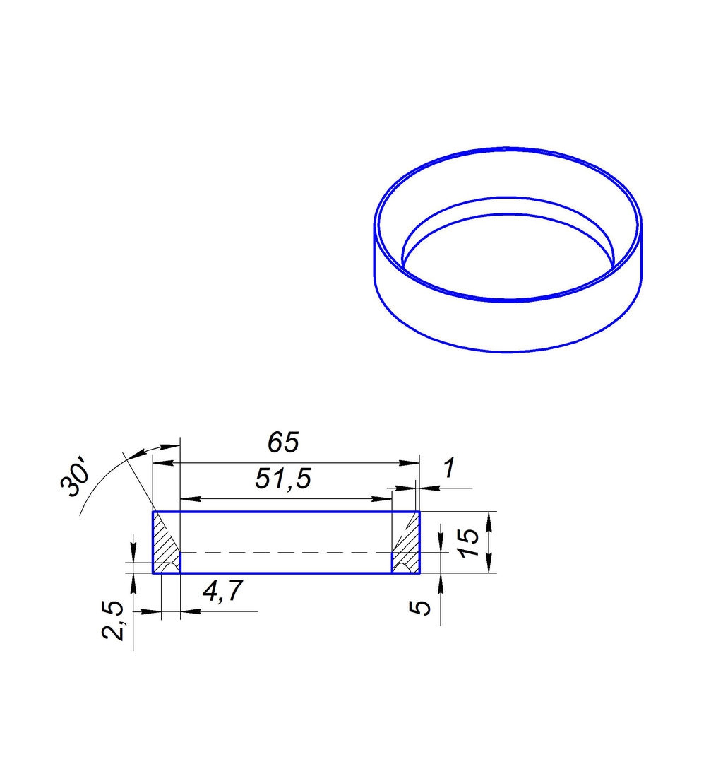

Сделал небольшую модификацию рожка европиколлы. Не сильно удобно когда корзинка болтается и выпадает с рожка. Прорезал дремелом канавку и со стальной проволоки сделал пружину. Теперь корзинка не выпадает и держится в портафильтре.
recovery voltage: Видать в поздних версиях исправили этот изъян, только вот интересно что отдельно пружинки нет в продаже. Я наверное со своего буду бездонку делать т.к. не понимаю зачем там ещё лейки (нечего там в две чашки лить:)) По опыту гаджии у меня рожек с лейками провалялся практически без использования.

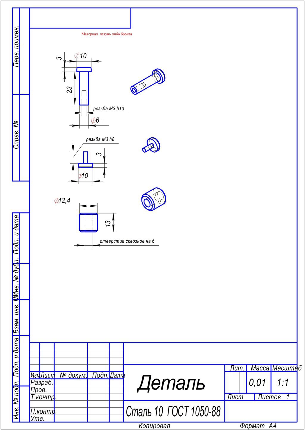

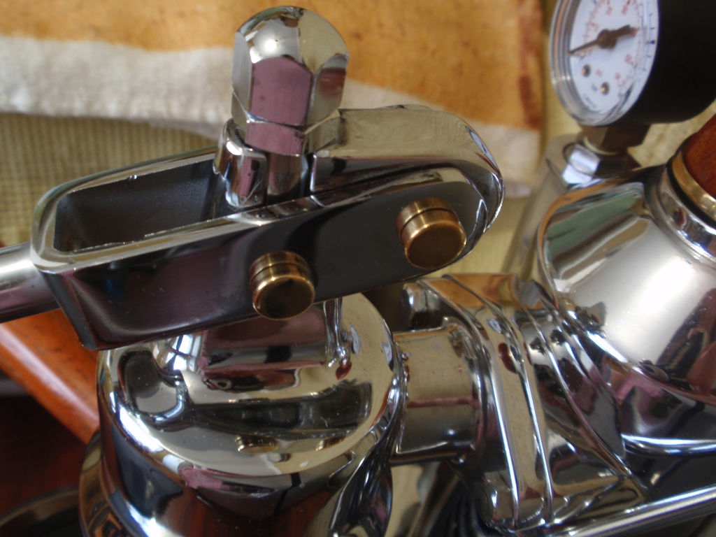

Сделал на своей павони ещё несколько модификаций, а именно: - установил манометр от фирмы cewal на 4 бара и резьбой хвостовика 1/8 - вместо пластиковой пимпочки, поставил нормальный антивакуумный клапан -[ссылка]- - заменил прессостат старого образца 0.8 бара на новый 0.5-1.2 -[ссылка]- - также заменил родные ужасные втулки на более эстетичные Что дали все эти улучшения?.. Не смотря на убеждения, что манометр не нужен, я всё же решил его поставить, только не родной стоимостью 45 евро, а аналог за 5 евро. После установки увидел печальную картину, что давление скачет с большим интервалом еле доходя до 0.8 бара, по сути это и был предел, но падение давления до 0.2 для срабатывания меня совсем не устраивала. Данное явление побудило меня полностью перебрать павони и вычистить всё до "блеска" с заменой всех прокладок. Проделанная процедура к сожалению не помогла с вялостью давления и следующим шагом был заменен прессостат на новый образец и всё встало на свои места. Давление установлено ровно на 1 бар и чувствительность просто шикарна в пределах 0.05 бара. Всем у кого стоят прессостаты старого образца, однозначно рекомендую заменить. Можно сделать небольшой вывод, что манометр всё таки нужен, по крайней мере он помогает определить в реальном времени что у вас всё с давлением в порядке или нет.
Замена пластиковой пимпочки на нормальный антивакуумный клапан избавила от постоянных манипуляций приоткручивания крана пара и сбрасывания ложного давления при прогреве кофеварки. Теперь включил, подождал 10 минут и готовишь кофе. Замена родных втулок рычага дала не только более эстетичный вид кофеварке, а также перестал сильно болтаться рычаг. Втулки подогнал шлифовкой специально чтобы входили вплотную, дабы убрать сильные люфты. Теперь рычаг ходит очень мягко и более чётко:) Чертёжик прилагаю.

Да я так и думал... но изготовил по данному чертежу, не подходит, не садиться корзина в канавку, хотя все расстояния перемерил, вроде всё точно, как на чертеже. Должны еще распечатать на 3d принтере, возможно форма канавки не совсем точная..
Странно, я тоже изготавливал по этому чертежу и размеры по своей корзинке делал. Скорее всего не очень хорошо углубление сделали. Я всегда даю ещё и корзинку для проверки, так точно наверняка всё сделают правильно.
