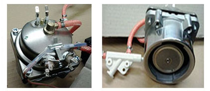

большая вероятность, что бойлер от другой линейки, убили классик вот старый бойлер и медные трубки -[ссылка]-
а это внутренности от gaggia espresso pure -[ссылка]-
вот его и засунули в классик
теперь остался только корпус от классик
возможно от Gaggia будет новая бюджетная машина и чтобы они не конкурировали лепят классик дешевле, пластиковая лейка-это глумлении Итальянцев, но сделают новую машину, засунут внутренности от старой классики, поставят лейку из металла, кран и т.д., но цену в два раза, маркетинг он такой
Sindbad: Нашел новые детали. Бойлер действительно стал больше, теперь 250 мл. И, как я понял, ТЭНы не внутри.
А еще новая помпа.
Думаете это лучше чем на старой гаджии? у меня баби твин, с виду бойлер как на класике, нужно прикинуть влезет ли туда преднагрев, а с формой нового мне кажется это будет сделать куда сложнее=)
А разве маленький бойлер - это не очевидный минус гаджии, от которого рукастые владельцы пытаются избавиться, увеличивая его за счет добавления медных трубок? Мне вот интересно, можно ли в будет заменить бойлер в моей гаджии на бойлер нового типа. На пластиковый носик вообще пофиг, его то как раз не накладно заменить.
Дело не в размере бойлера, в гаджии он является продолжением группы, толщина нового бойлера тоньше , а это значит выше потери тепла и как следствие нестабильность, из классик делается машина которая выдает +\- 1 градус
Ну, скажем, не так-то просто делается. Из коробки она теряла при проливе ~6-8 градусов. Интересно, какие показатели у новой версии.
Да, носик ~300 рублей стоит нормальный. Тем более родной у меня всегда не поровну разливал. Но осадочек остается — разница в цене мизерная, а внешний вид гаджета страдает.
при желании это можно сделать,а возможно ли это на новой?
igor.v: OPV есть, он на выходе помпы и внешне выглядит лучше, чем на старых, а вот все остальное не сильно радует... Хотя... судя по объему, бойлер на ней не от младших моделей, все-таки 250 мл это совсем другая стабильность и пар... В общем, в старый добрый корпус вставили современную "пластмассовую" конструкцию...
