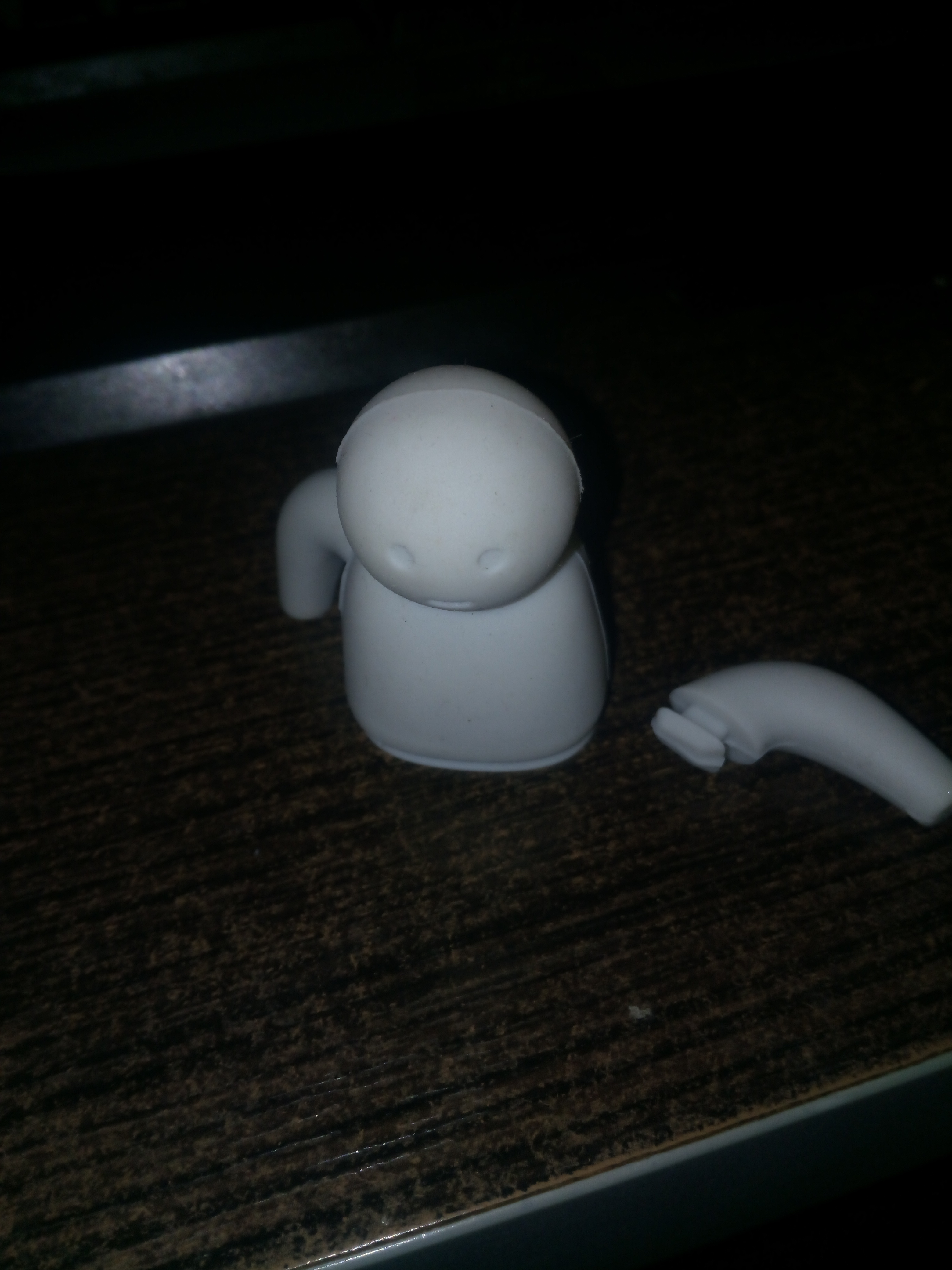

Уже пару месяцев работает кусок "руки" этого силиконового ситечка. Крепление один в один, а удар идёт только в одну сторону, туда и направлена большая часть
Я взял тонкий саморез, откусил шляпку и оставил длину на 4 мм меньше общей длины бампера. Затем накрутил с двух сторон половинки стандартного разломившегося бампера. Больше 2-х лет уже работает...
