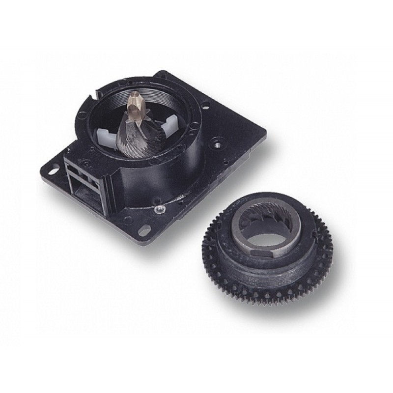

ЗЫ. Не знаю какие бурры на стил, на мини они отвратительного качества, сразу заменил на жернова от фаемы.
Молки этого производителя достаточно посредственные. Ожидать малого количества остатков не стОит. Самый простой способ - очистка носика изогнутым крючком.
Скиньте, пожалуйста, ссылку на жернова от Faema, которые подойдут для mini!
