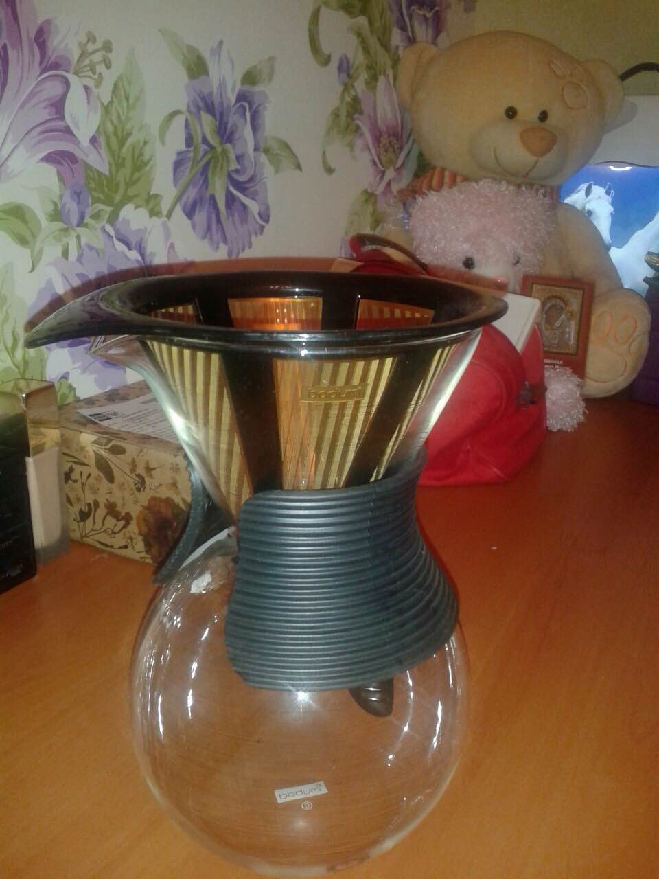

[/quote1419579426] Что за зверь? Фильтр видимо металлический? [/quote1419586593]
...Bodum KONA - ретроспектива,с позолоченным фильтром. уже не продается. Объем 1 литр, отличие от кемекса: дно и проходное отверстие чуть шире. Фильтры от Кемекса подходят.
...из описания видно, что разница в объеме и форме дна.
То что разница в объеме, я и так вижу, это было обозначено в вопросе. Был не уверен что из-за формы дна могла быть такая разница в цене. Поэтому и задал вопрос, на который уже получил исчерпывающий ответ от TMN, за что ему отдельное спасибо!

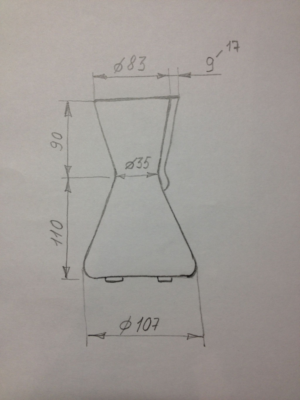

17 - это ширина носика, 9 - это глубина желоба носика. Эти размеры, думаю, не настолько принципиальны, как и остальные. Вам главное под фильтры форму сделать, чтобы они правильно ложились в конус. Удачи в изготовлении! Может коммерческое производство наладите.

ну вот форма конуса меня пока и озадачивает, я думаю пока купить фильтры обычные химические и по ним вычислить конус, что бы не привязываться к фильтрам от кемекса, а то они очень даже не бюджетные. Кстати и Сифон можно выдуть, нотам вопрос уплотнения.

химические фильтры должны хорошо подойти, с них изобретатель и начинал.
