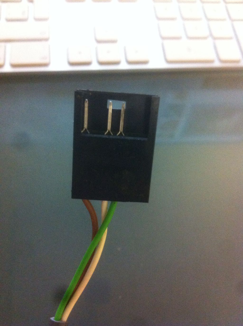

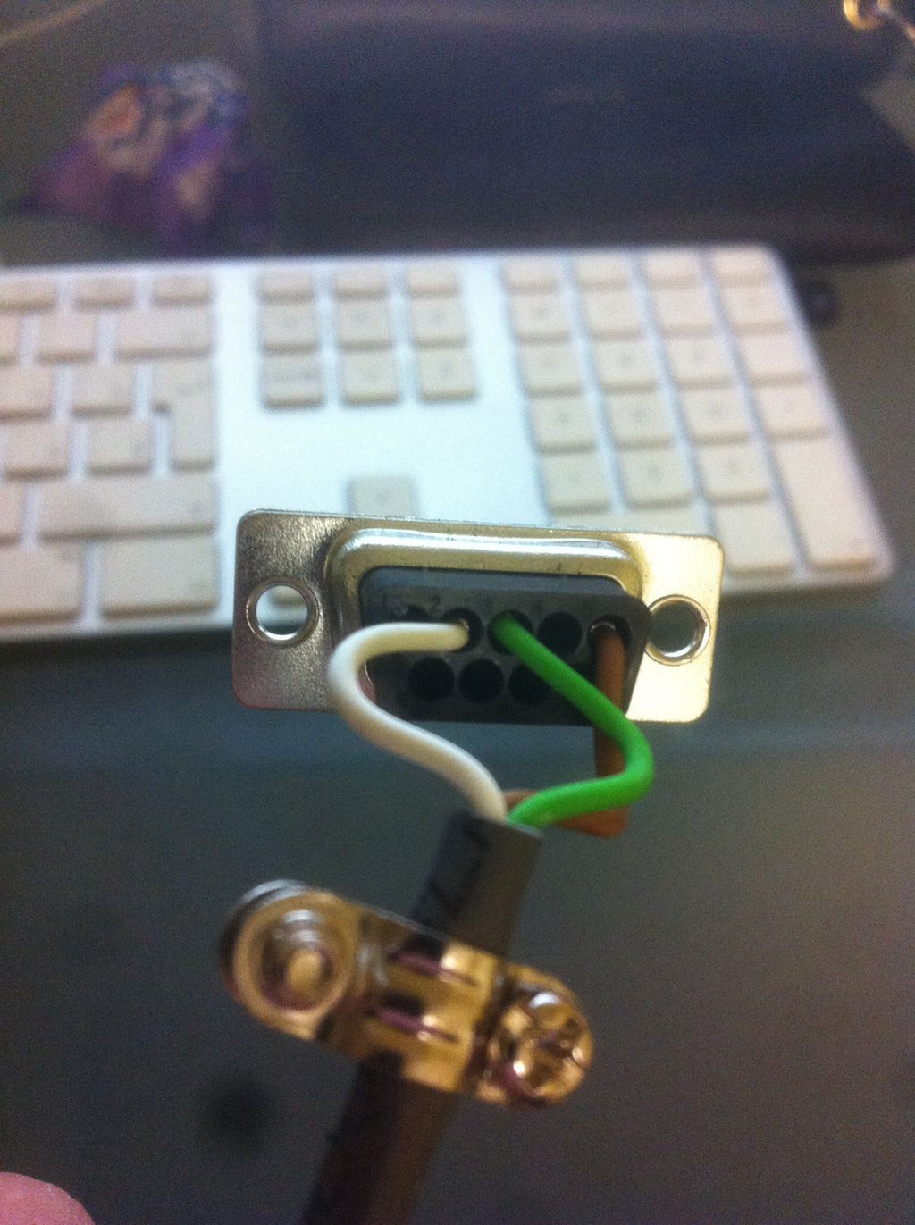

Привет, у меня есть программа и кабель, могу фотографии и программу скинуть шли мейл, я тут в Германии запарился выпрашивать чтобы мне программу и кабель продали
