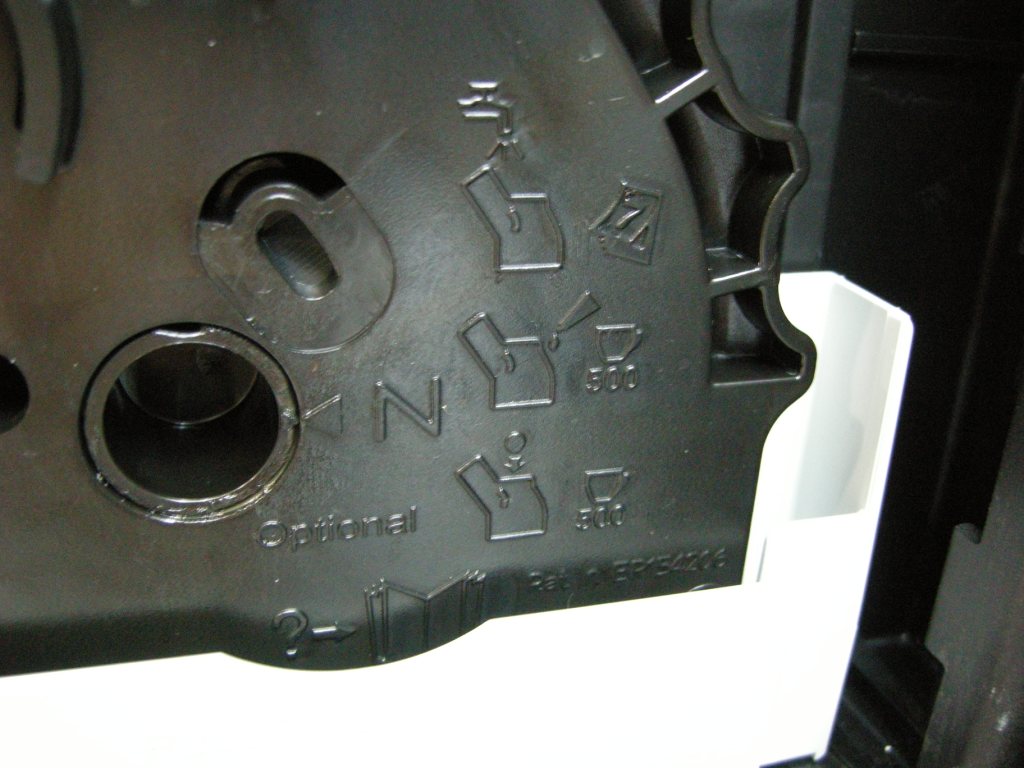

Здравствуйте! У меня есть кофе-машина Philips Saeco HD8750/99. Хочу прочистить гидросистему с помощью таблеток для чистки гидросистем BOSCH TCZ6001. Скажите, можно ли это делать? В инструкции к моей машине ничего про такие таблетки не сказано, рекомендуется делать только промывку от накипи. Если можно, то мне не понятно - как эти таблетки применять? В инструкции ничего про них не сказано, но на съемном блоке приготовления кофе нарисована какая-то таблетка со стрелочкой в отсек для уже перемолотого кофе. Наверное, это как раз именно эта таблетка, так как для очистки от накипи таблетка расстворяется в резервуаре для воды. Так вот, положу я таблетку для гидросистемы в отсек для перемолотого кофе. И какой режим мне включать на кофе-машине? Наверное, режим "очистки от накипи"? Или режим "приготовления кофе"? Спасибо.

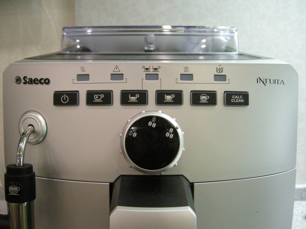

если режима очистки от масел нет то замачите группу в горячей воде с таблеткой от масел.. Если он есть,то прочтите инструкцию как запустить....мне с телефона картинку не очень видно машинки(не хочет тел увеличивать ее)

Да, такого режима вроде-бы нет - в инструкции пишется только про декалькацию, но на самом съемном "Блоке приготовления" есть пиктограмма с нарисованной таблеткой, опускающейся в камеру для помолотого кофе, с пометкой "Optional" (самое первое фото в этой теме). Вероятно, этот "Блок приготовления" универсален - используется в нескольких моделях кофе-машин.
art25 на ixbt описывал как делать чистку таблетками в подобных машинах. Коротко - растолочь, засыпать в емкость для молотого кофе, запустить пролив молотого кофе и выдернуть вилку из розетки. Дать машине некоторое время постоять, затем включить и прогнать несколько пустых чашек (режим молотого кофе). Это если очень хочется использовать таблетки.

Но у меня нет режима "пролив молотого кофе" и нет возможности прогона пустых чашек. Вот доступные пять режимы работы машинки: 1) Подача кипятка 2) Подача экспрессо 3) Подача американо 4) Подача молочной пены 5) Режим декалькации. И больше ни каких кнопок/режимов нет.
