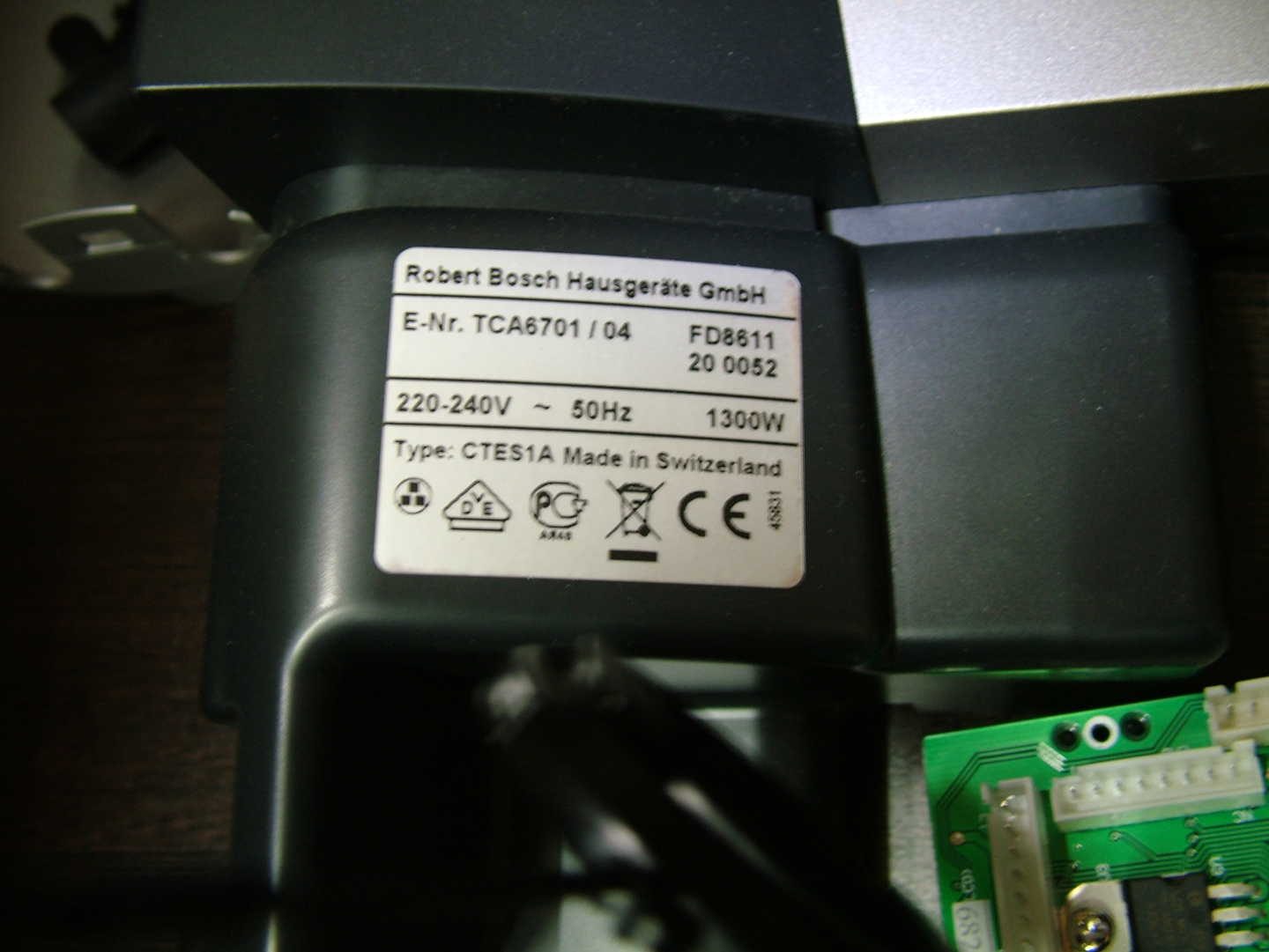

В итоге сейчас сделано : - плата логики помыта и местами пропаяна - микрики или герконы указанные в описании присланным от KAPLYA (большое спасибо) в данном девайсе отсутствуют прикладываю фото наклейки модели аппарата может у кого-то есть электрическая схема хотя я прозвонил все герконы (а их всего два ) и микрики их сильно больше , пытался имитировать другие ошибки удалось получить надпись gefüllt Wasser и больше ни гу-гу сигналы на плату логики приходят и доходят до процессора вопрос в схеме на аппарат TCA 6801 микриков и герконов на эту дверь нет я так понимаю стал счастливым обладателем переходной модели может у кого есть еще идеи куда копать ХЕЛП!!!
Всем здрасте! После долгих подходов к аппарату пришел к выводу что подтух блок логики вопрос к знатокам, где купить такой же и почем? Машина TCA6701/04!!!
