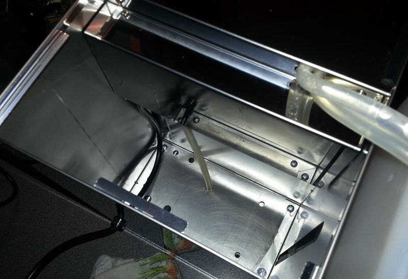

Здравствуйте! Получил сегодня кофеварку из германии PL41LEM, начал подбирать помол, на третьей чашке смотрю - под аппаратом вода. Начал разбираться, внутри отсека где стоит фляга с водой есть 2 трубки которые помещаются во флягу, а есть еще одна поменьше. Так вот, когда идет пролив все сухо, как только вырубаю аппарат - из маленькой трубки выплевывается вода в отсек для фляги с водой и далее водичка вытекает куда попало. На фото вытащил флягу с водой, видна трубка из которой вытекает вода. Да еще, заметил, что из крана для пара по капельке сочится вода, при том что ручка закручена намертво. Что посоветуете ?
Спасибо всем, нашел даже маленький хомутик внутри кофеварки, походу трубка при транспортировке вылетела. Поставил, закрепил - все ОК. И с парового носика капать перестало после первого использования, так что пока счастлив
