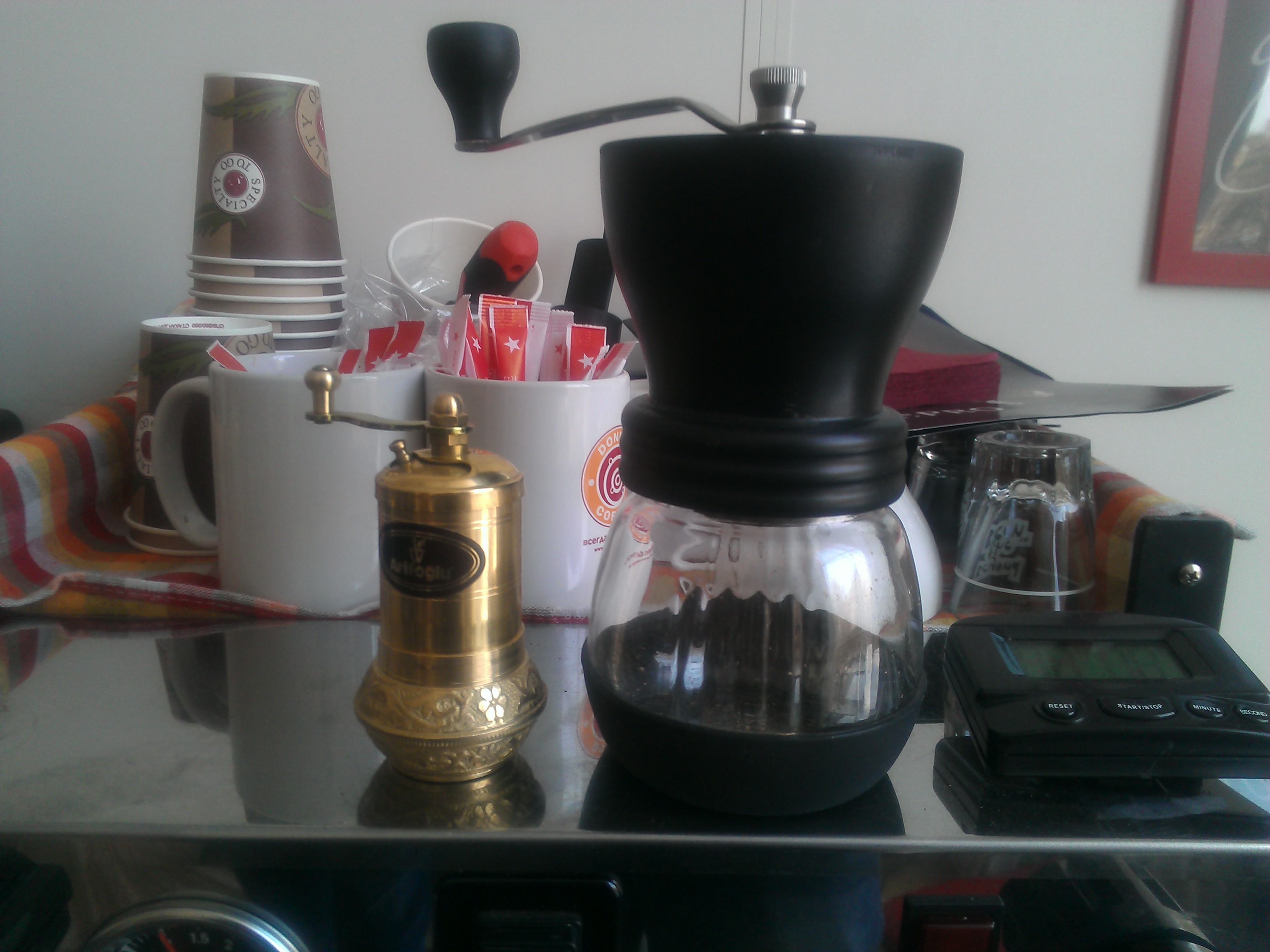

lyudim: Можно тебе отдам на модернизацию? Из перцемолки сделать микро кофемолку.)) Седня к ДР из Турции друзья привезли. Просил кофемолку, а привезли перцелку...))))
Под брендом Mahlkoenig в Европе продается только Vario. Остальные Baratza, адаптированные под европейское напряжение, продаются под своим именем.
