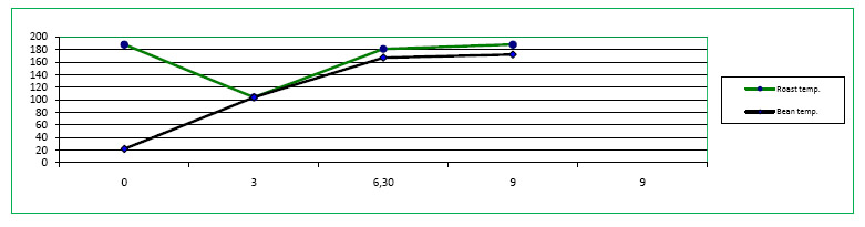

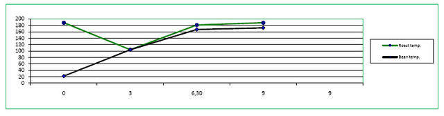

По поводу профайла - лехко. Допустим, надо тебе пожарить Йергачеф. Идёшь в ветку форума с описанием сортов кофе, созданную Тимуровцем (спасибо ему за это и пожелания наполнять её и дальше), смотришь описание Йергачефа (первое сообщение ветки) и видишь там такую картинку:
Соответственно ей и строишь обжарку: Начинаем резко, на 190°, через 3 минуты опускаем t° до 100°, затем плавно поднимаем к 6,5 минуте до 180°, и к 9-й выводим почти на 200. Дожариваем соотв. на этой температуре, хотя я бы поднял до 215°..
А где эта ветка-то? И потом, посмотри на этот график, и посмотри что Тимур здесь мне посоветовал.... Посмотрел? Этож совершенно разные графики. Твой наверное уже устаревший. Наверное он так давно жарил...
Ветка эта -[ссылка]- То, что он выше понаписал, относится непосредственно к Gene Cafe, а то, что в описании сорта - лист качества Испанского института кофе, там у них другое оборудование по ходу. 9 минут на обжарку - действительно, странно..

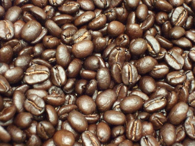

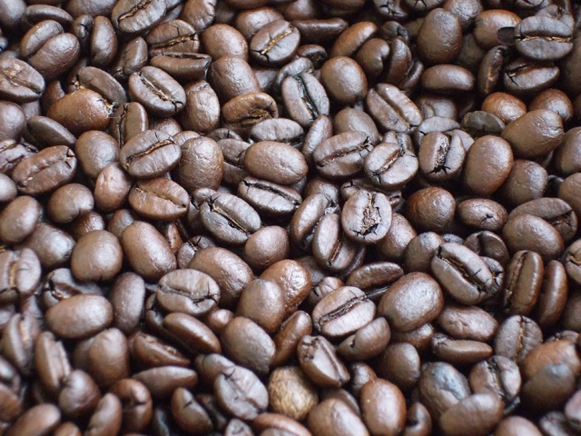

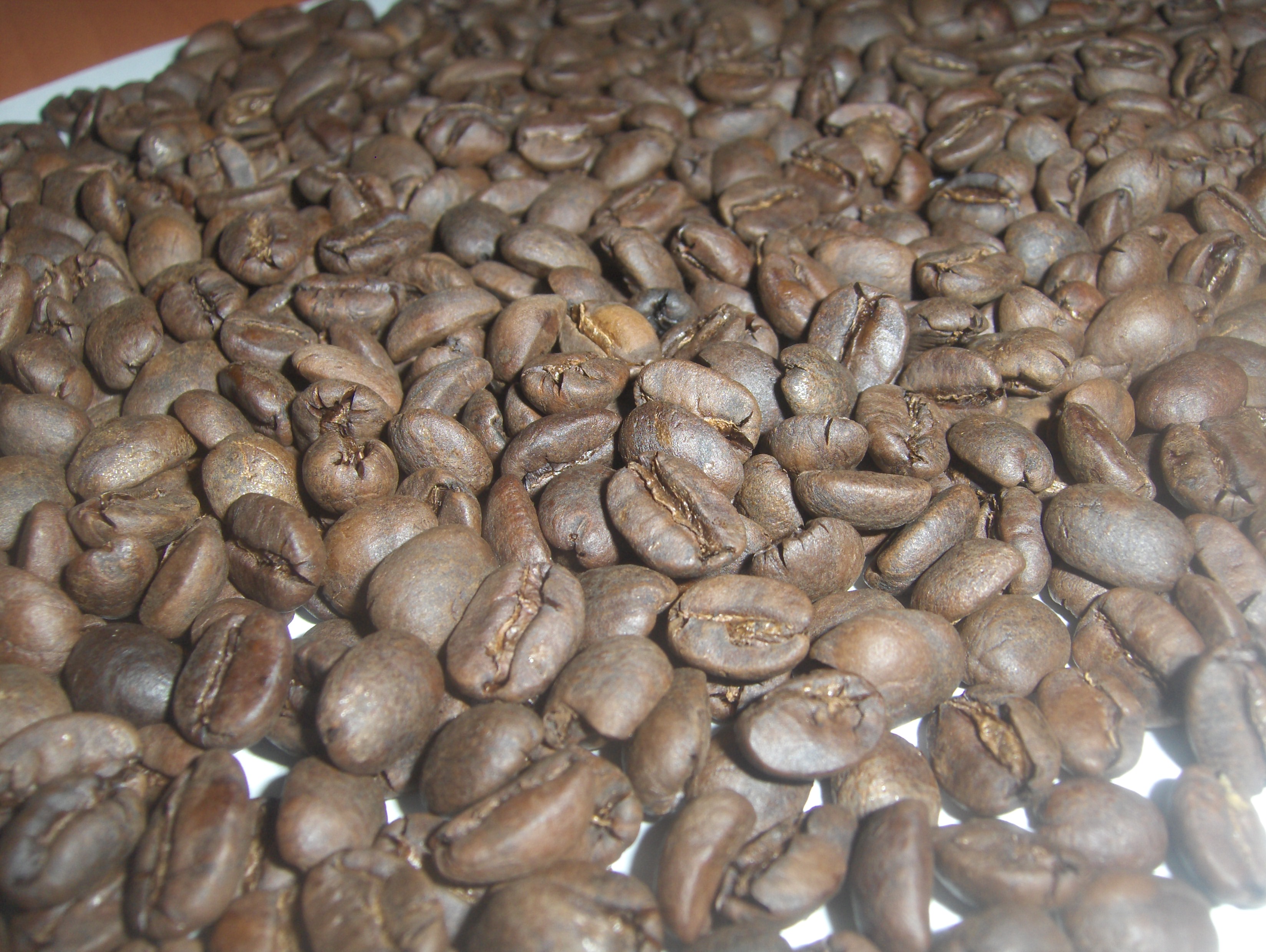

Второй раз кажись лучше получилось Первая фота - это EthiopianYirgacheffe двойная обжарка, но с затянувшимся концом на пять минут больше. Вход 250гр, выход 205гр. Вторая фота - ZambiaLupiliEstateAA, которую я незнаючи стал жарить по профилю Kenya, но дальше наворотил фиг знает чего: 7 минут сушил, потом плавно начал выходить на 240 градусов и добрался до них к 25 минуте. Пожарил на 240 три минуты и к 30 минуте убавил до 200. Дальше мне показалось что светловато и я опять прибавил жару до 230 на 33 минуте, потом к 35 убавил до 210. Здесь мне опять показалось что светловато и опять подкинул дров, 230 на 37 минуте остановил и высыпал для охлаждения. Вход 220гр, выход 175 гр. По цвету мне они нравятся, а по вкусу наверное г-но, но может и нет. через четыре дня узнаем пс. Тимур, прости.... ну нифига твои профиля не получается соблюсти, хоть я и стараюсь
Зачем так долго? Ночь поспал, с утреца свежий кофе! Я в своих изысканиях пока не увидел резкого улучшения вкуса кофе после 3 суток вылеживания против 12 часов. Что-то такое мелкое, трудноуловимое есть, но оно не стоит того, чтобы столько терпеть. Ты пожарил себе кофе на полторы-две недели, и первые 3 дня (при ОЧЕНЬ строгом подходе) будешь пить немного невыдержанный кофе, который тем не менее, по своим вкусовым качествам превзойдет все магазинные.
Замбия имеет очень вкусный вид... Кряки было слышно?
Были кряки, но камера глушит их и слышно еле-еле. И тк это первый опыт, то я был не в курсе что это они и есть,.. кряки. Поэтому на какой минуте не знаю, но температура была когда первый грайдусев 220, а второй после снижения и опять повышения где-то наверное на 230.

Сегодня опробовал первый опыт обжарки!! Что могу сказать, обстрелял яблочко со всех сторон но естественно от него далеко. Первая обжарка Ирги, как и предполагал Тимур, кислятина, но не вкуснятина, очень кисло. Вторая обжарка, Ирга, двойным методом самая нормальная получилась, но передержав лишку, тело я конечно укоротил и фруктовость подрезал. А так ничего, понравилась. Третья обжарка, Замбия. Ну ее я совсем видимо замучил, тела нет, сладости и подавно,.. горечь. Сильно передержал короче. Вторая и третья обжарка полежали, зерна все маслом покрылись, лежат, лоснятся с жиру. Первая - нет А так крема прет!!!, полная чашка,.. свежее короче. Дальше будем корректировать огонь

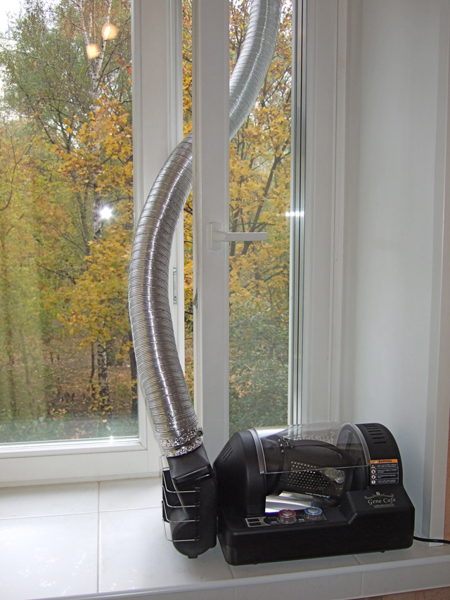

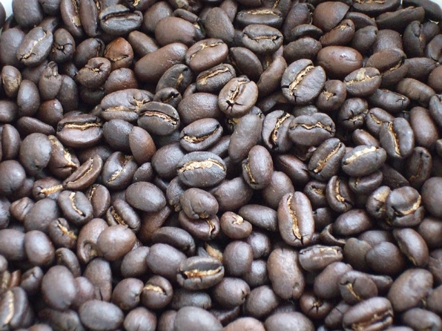

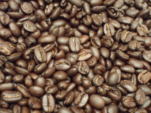

Соорудив запахаотвод, решил опробовать его и заодно исправить недочеты первого опыта. Запоахаотвод показал себя просто изумительно. Запах практически отсутствует. Даже можно сказать его вообще нет. Жарил: EthiopianYirgacheffe - одинарная обжарка как советовал Тимур, но опяти чуть дольше получилось, но уже совсем чуть. Вход 256гр, выход 204гр. BrasilSantos - Вход 254гр, выход 207гр. Ниже фоты агрегата, Йирги и Бразилии.
