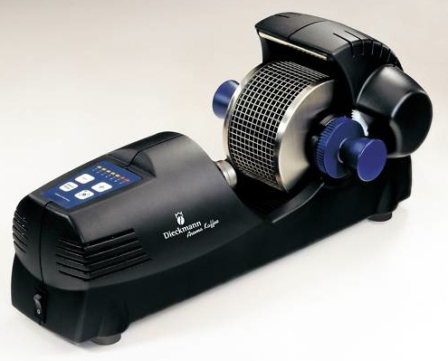

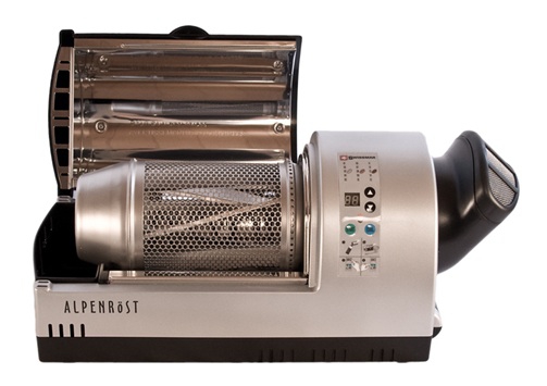

Вообщето я хотел купить какой нить дешевенький ростер для экспериментов. Тк iRoast2 есть у многих, FreshRoast Plus8 даже у к0t-a, то для разнообразия думал взять фигулину под названием Röstmeister. Мне понравилось что в него 300г сразу можно засунуть. Остальное все не понравилось. Особенно, что шелуха во все стороны летит как хочет.Потом возник вариант доставить из бундеса бесплатно например Genecafé и призадумался А рассматривая где купить, наткнулся на какой-то Alpenröst Теперь вообще не знаю Прошу высказаться!! плз

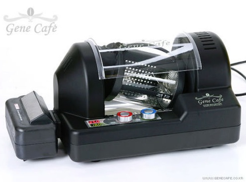

Да уж.. Gene Сafé пожалуй понаглядней будет. Загрузка к тому же чуть побольше. А в этом Alpenröst в процессе обжарки я так понял нифига не видно что с зерном творится. Могут еще нагревательные лампы по дороге разбить. Странно что про этот Alpenröst мало инфы, хотя он выпуска 2001года!!!

Приветсвую, комрады, хочу в подарок приобрести ростер хорошему человеку, пока склоняюсь к GeneCafe 101. В россии за него некоторые которы просят аж 44 тысячи деревянных. Жаба просто в терминатора превращается от такой цифры и требует поиска вариантов. Собственно хочется узнать кто откуда заказывал и какой получился ценник. Как решали с таможней и можно ли аля в чемодане привезти не платя таможенных поборов. Мои финские продавцы зеленого кофе вроде бы не против помочь в переправе из европы в россию, если это реально.

Нету их там, нету Ручками всё, зато наглядно очень. Вот, пожарил на ём маленько: -[ссылка]-
А вот как я спалил Бразилию Сидамо: -[ссылка]- Прозевал момент начала охлаждения.
В сравнении с Фрешростом - прорыв, конечно. Полный контроль. Сэмплы жарить - самое то. Про 300 грамм - это макс. загрузка, Йергачеф какой-нить мелкий. Оптимально грамм 200 закладывать, на выходе 170 будет.
Очень тихий. Горячий воздух проходит внутри банки через плотные межсоединения. Наружу звук не выходит. Из-за этого не слышно 1-го крэка, про второй вообще молчу.

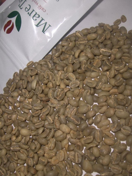

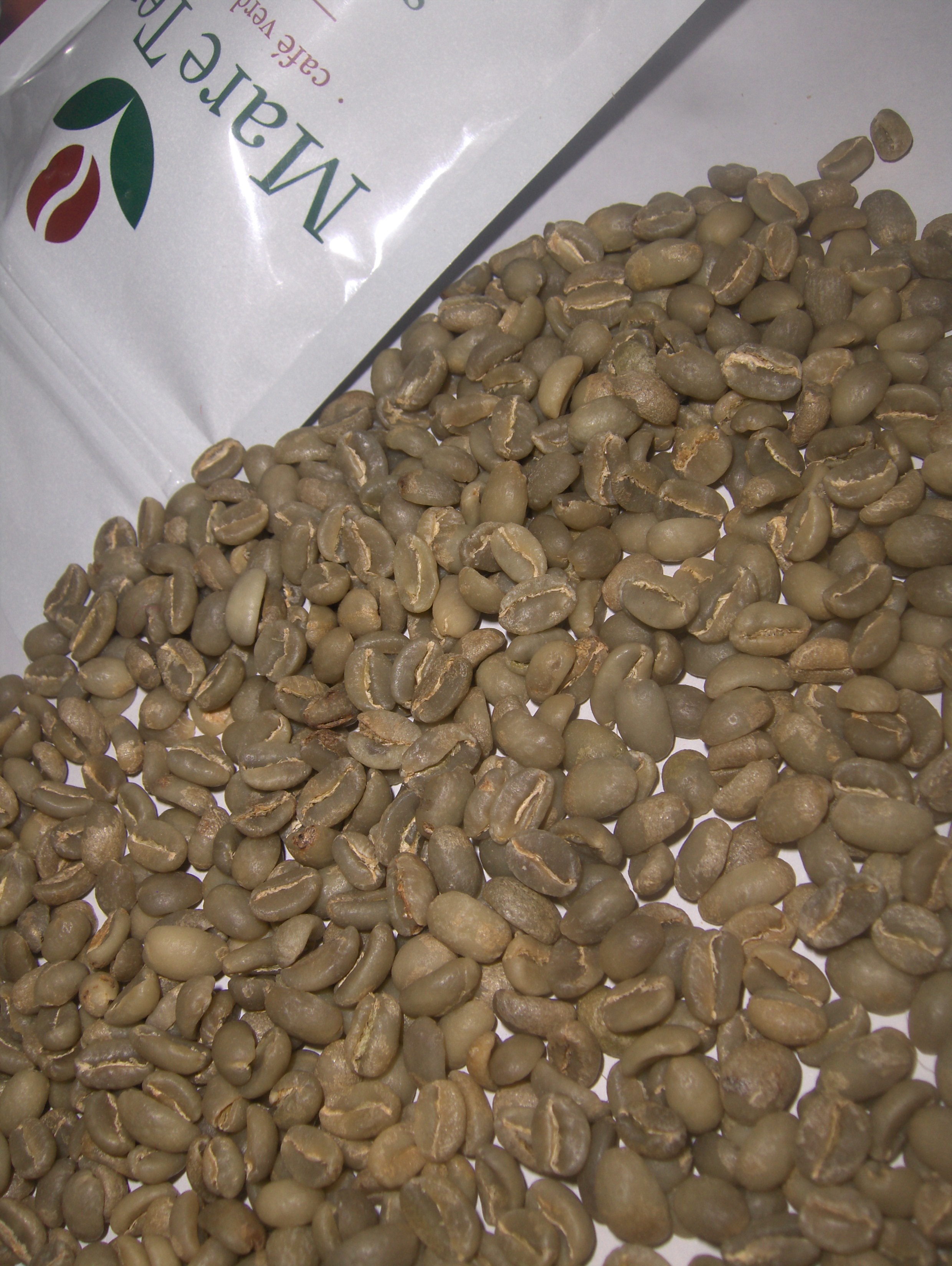

Вот и мой приехал!! Правда его по дороге здорово колбасило, побило, тк продавец для того чтобы переслать мне дополнительно заказанный глушитель, те LC, вынул из штатно упакованной коробки одну пенопластовую вставку и кинул туда глушак и подставку и мешочек зеленки. Была нарушена заводская упаковка и летало там внутри все как хотело, а метали коробку видимо сильно, тк на нее страшно смотреть. Короче. СРОЧНО НАДО ПРОВЕРИТЬ КАК ФУРЫЧИТ РОСТЕР после таких побоев!! Включается он нормально кажись. В наличии зеленка только: Эфиопия Иргашеф и Замбия АА, остальная в пути. Кто знает как на этом ростере эту зелень жарить, напишите ПЛЗ!!!! Вопрос конечно в первую очередь к Тимуру, тк он главный у нас специалист!

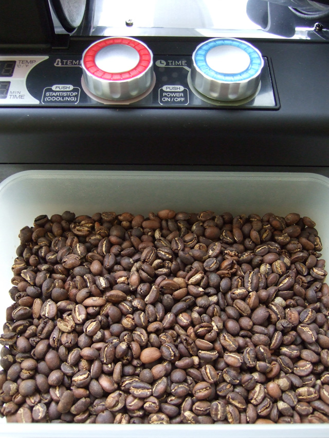

peresvet: Приятно однако! Тока надо признатся за последние полгода раза 4 жарил на ГЕНЕ. На счет Йирги - в эспрессо обычной обжаркой на этом ростере я так и не добился отличного результата( то кисло, то сухо, то от ягодности мало что остается), двойной получплось но тоже не легко. Да и вообще ЙирГа в Фильтре - вот это мое! Попробуй пожрить и так и так. Простая: 250 гр, загружаем, 2мин-120º, 2-8 min -120º, 9-130,11-145,13-160º, 15-175, 17-190º, 20-215º(1й поп), 21-230º, 22-235º, 23-235º, выкючаем и скидываем охлаждаться
Тимур спасибо!! Только вот не понял в простой 120 с начала и до 8-ой минуты? и например: 5-150 - это на пятой минуте должно быть уже 150 или на пятой минуте надо колесико покрутить и поднять температуру до 150?

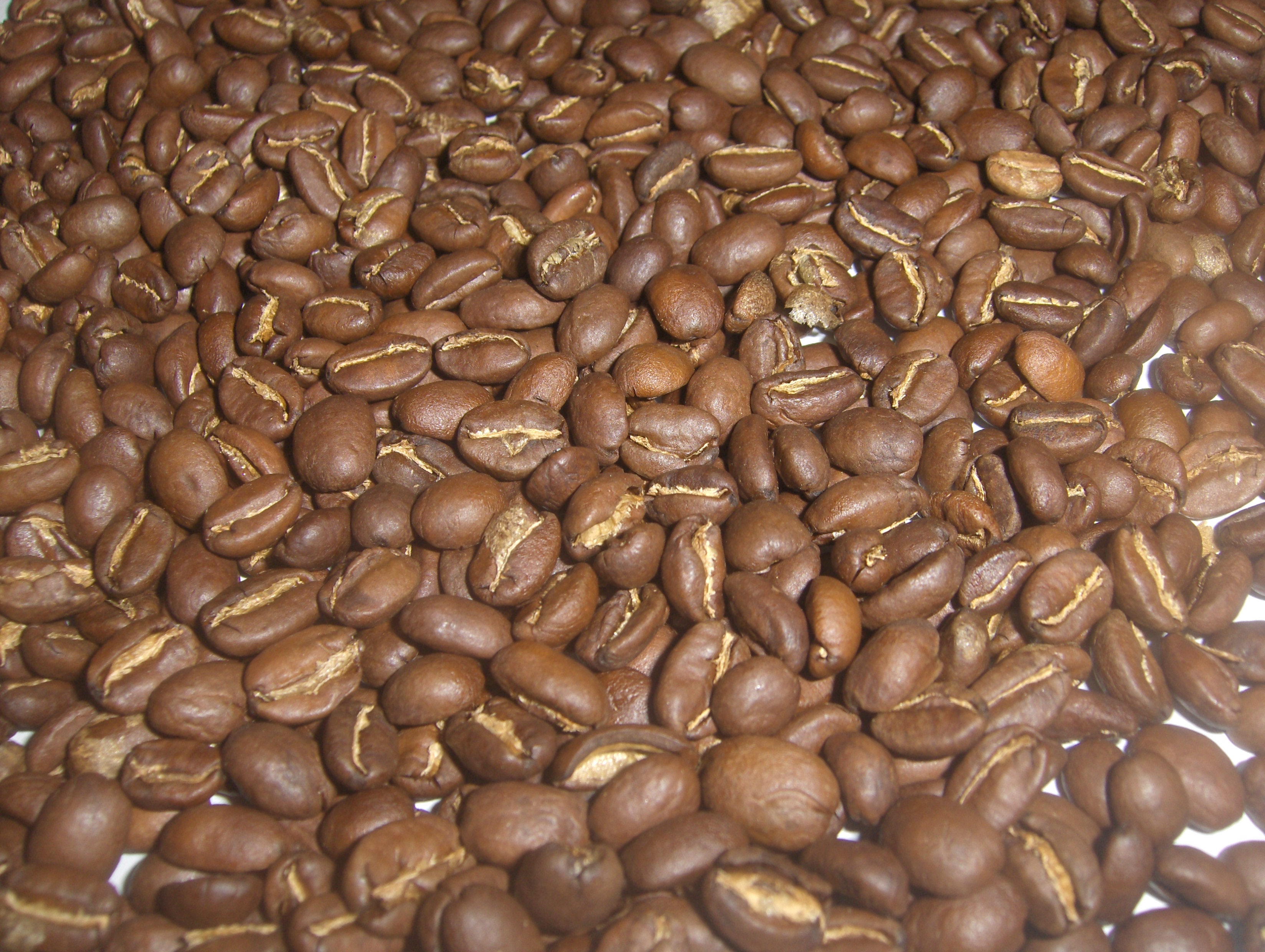

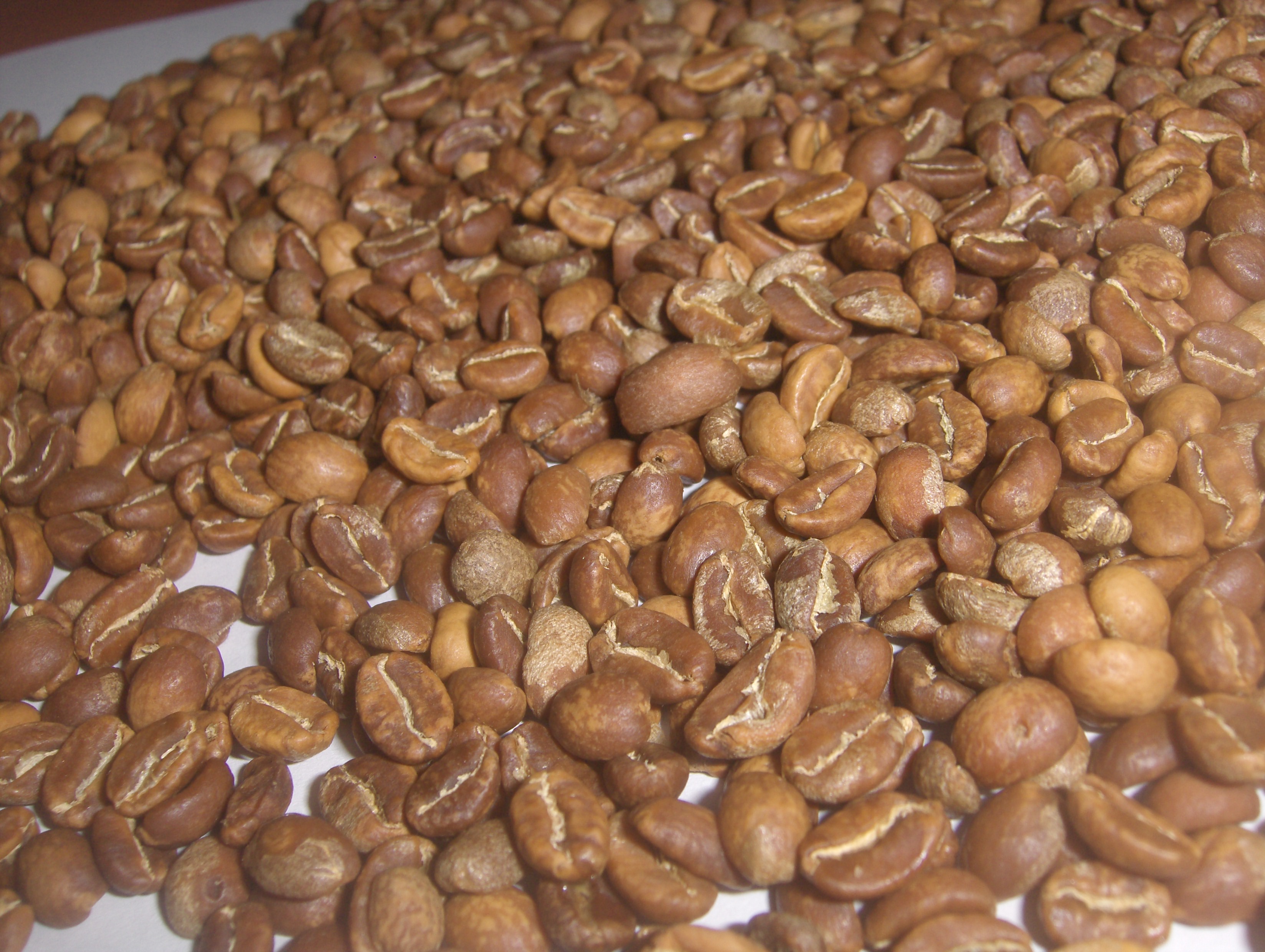

Ну кажись он противоударный работает т.е., УРА!!! Первый раз вообще в жизни жарил кофе. Ну и воняет же!!! Благодаря Тимуру удалось даже не спалить эту иргу. Жарил одинарной. Сначала все шло точно в соответствии с рек. параметрами, вплоть до 17-ой минуты. Но кто ж знал что в конце он медленнее температуру набирает и надо было крутануть ручку на полную? Поэтому первый кряк пришелся на полторы минуты позже и после него я еще жарил на 235 пару минут. Обжарка получилась нормальная, но не очень равномерная. Загружал 250 гр. На выходе 218 гр. Ниже фото результата:
Вчера искал профиль для Марагоджипа, не догадался тут спросить... В итоге жарил 15 минут на 180 и в конце поднял на 5 минут до 215. ИМХО неплохо так вышло..
нет, дожаривать не надо, пробуй как есть, отмечай детали, а фильтр с Йирги отменный, Во всяком случае я бы советовал сначала тестить открытым(я описывал гдн то не так давно) а потом эспрессо, 3-4 дня лучше не трогать
