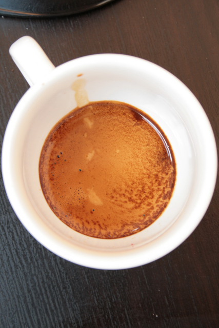

Это она от вспышки Конечно светловата, но уже не вода текла и струя совсем, совсем другая была, человеческая. Хорошо хоть теперь ясно: 1. Кофемолку в помойку; 2. Кофе у меня Г. Надо хороший найти; 3. Руки всетаки в порядке, их-то не поменяешь.
Помол когда уменьшился за ограничитель спиленный, то сказу появились комки, а до этого я их не видел и даже удивлялся, откуда они берутся, думал про себя,.. кофе что ли у меня такой сухой. На вкус получилось не совсем уж плохо, хотя горько оч, но я больше кислое люблю..
Горький кофе может быть от кофе, но скорее всего, от высокой температуры. Надо осваивать температурный серфинг или приделывать PID, благо для Сильвии он продается готовый
А какая должна быть Т ? Я вообще не серфингист.. Вон gamera без PID-ов какое эспрессо варит!!
Поначалу, если не с чем сравнивать, любой эспрессо прокатит. По мере повышения требований некоторые и до Марзок докатываются с декларируемой температурной стабильностью полградуса. А температура д.б. 91-92 градуса. В Сильвии с PID достигают 0,5 градусов стабильности, но это на термодатчике. Реально при проливе непонятно. А серфить по температуре - это как-то прислушиваться к работе нагревателя, сливать лишнее, нажимать кнопку пролива в строго определныне моменты времени и пр. премудрости, от которых как раз PID и избавляет
Согласно Стандарту на эспрессо: Вес кофе = 7 г ± 0,5 Температура воды = 88°C ± 2°C Температура готового кофе в чашке = 67°C ± 3°C Начальное давление воды = 9 bar ± 1 Время экстракции = 25 seconds ± 2.5 seconds Вязкость при = 45°C > 1.5 mPa s Жиров = > 2 мг/мл Кофеин = 100 мг/чашку Обьем кофе (включая пену) = 25 мл ± 2.5
На прогретой Сильвии "оптимальная" температура (про тонкий подбор под сорт и степень обжарки пока не говорим) получается в районе 3- 4 минут после выключения лампочки нагрева бойлера. Пока у меня не было ПИДа, то использовал такую процедуру. Делал "холостой" пролив в чашки, ставил их на верх, не спеша насыпал две ложку зерен в Роки, снимал рожок, вытирал, вставлял в рожок срезанный стаканчик, молол, размешивал, трамбовал, вставлял рожок. По времени как раз где-то 3 мин после выключения лампочки. Прогревать Сильвию надо минимум 40 мин с установленным рожком. В начале нагрева обязательно включить пролив до появления воды из рожка. В середине или конце прогрева обязательно сделать один холостой пролив ~ 100 мл. Такая длительная процедура необходима для того, чтобы прогреть массивную группу, которая и обеспечивает высокую температурную стабильность во время пролива. Если требуется срочно прогреть аппарат, то можно сразу включить Сильвию в режим пара, дождаться выключения нагрева, включить пролив и сливать воду до включения индикатора нагрева. Повторить процедуру, только после нагрева выключить режим пара и сливать воду до включения нагрева бойлера. После нагрева можно считать кофеварку прогретой.
Если эспрессоварение Вас увлечет, то рекомендую рассмотреть возможность установки ПИД (Ссылка 1) и (Ссылка 2) или более бюджетного варианта - цифрового термометра (тестера) и термопары на крышку бойлера -[ссылка]- -[ссылка]-
Немного забегая вперед, но обратите внимание вот на что. Время пролива должно быть около 25 сек, но нельзя допускать, чтобы струйки становились белесыми. Белесость хорошо видна на ваших последних фото в виде более светлого верхнего слоя. Я не знаю как "сослаться" на нужное фото из вашего поста, но вы быстро найдете аналогию с этим -[ссылка]- Белесость имеет крайне гадкий вкус и портит весь напиток.
Михаил ОГРОМНОЕ спасибо!! Про белесость действительно именно так как вы написали. Но я специально не выключал когда она появилась, тк задача была посмотреть сколько за 25 сек будет "кофе". Теперь ясно что делать, как действовать. Будем совершенствоваться. Еще раз спасибо за очень ценные для меня рекомендации!!
