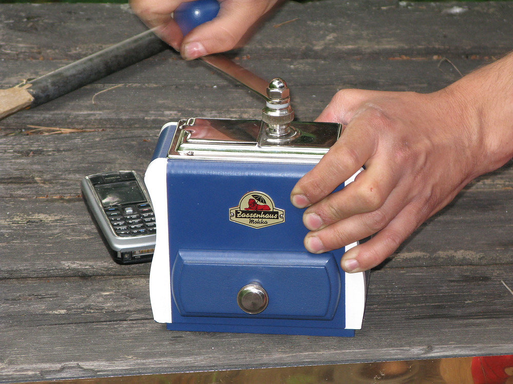

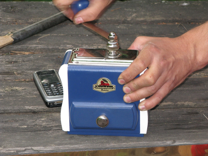

Единственный выбор - ХОРОШАЯ ручная. У меня такая есть, называется Zassenhaus Moka.
Её и советую поискать. Стоит в районе 3500-4000. Но она того стоит. Помол регулируется от четвери зерна до пыли, которую пьёшь заваренную и не понимаешь, что это уже гуща. Жернова в ней конические, очень острые. И не разменивайтесь на компромиссы типа Gipfel - это фуфел.
Ещё Zassenhaus делает металлическую Turkish Mill - но таких в свободной продаже я не видел. Если Вы в Москве, то в универмаге "Кристовский" на Рижской была парочка зассенхаусов прикольных. Механизм у них одинаковый, корпуса разные.

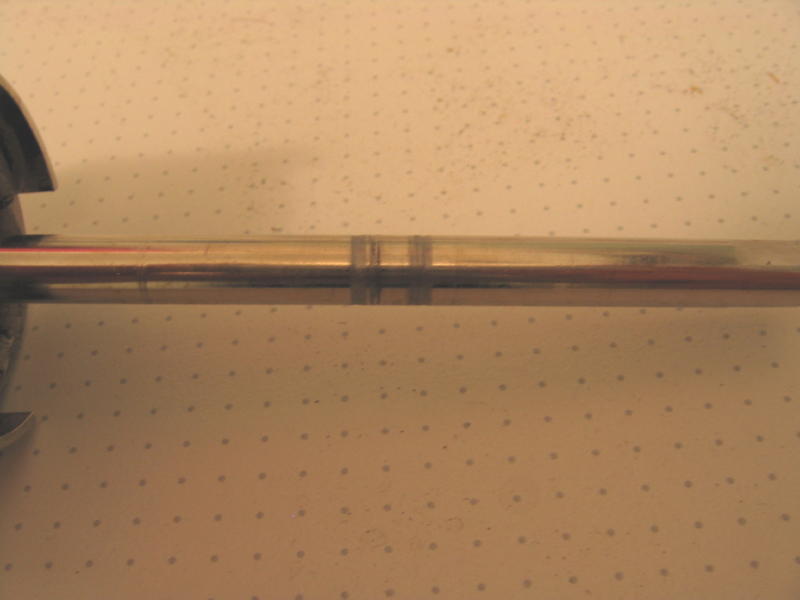

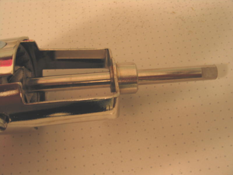

>>вопрос к staroZhel, ну и ко всем владельцам опыта пользования Zassenhause интересно проблема в конструкции описанная в посте от staroZhel присутсвует у всех моделей, или же только в Turkish Mill? и на сколько она исправима в домашних условиях? я понимаю что все это не критично, и совершенству нет предела, но все же буду благодарен за посты
Я заказывал на неметчине этот самый туркиш милл для staroZhel'a. Хочу сказать, что не заметил ничего такого в приборе Сослуживцы мои, как увидели кофемолку, захотели себе такие же... Моя кофемолка ничем таким не страдает, вот только лоточек деревянный убивает - всё время кофе просыпаю...

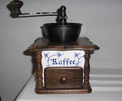

Интересно а есть кроме Zassenhaus еще нормальные ручные кофемолки?
Просто зассенхауз - лучшее из того, что хоть как-то можно найти в наших краях.. А так - в Турции, если очень поискать, можно найти более-менее нормальный агрегат баксов за 50... Советуют фирму Acar. Есть итальянские -[ссылка]- - но это больше подарочный вариант.. Ну или вот - -[ссылка]- - ПЕЖО однако
Вот ссылка на голландца Леона, у которого я покупал Зассенхаус: -[ссылка]- У него периодически появляются разные ручные кофемолки,в основном недорогие б/у, часть из них коллекционные-раритетные. Лоты выставляет на немецком и французском ebay, хорошо говорит по-английски. Вообще за рубежом выбор поширше, а цены поменьше
