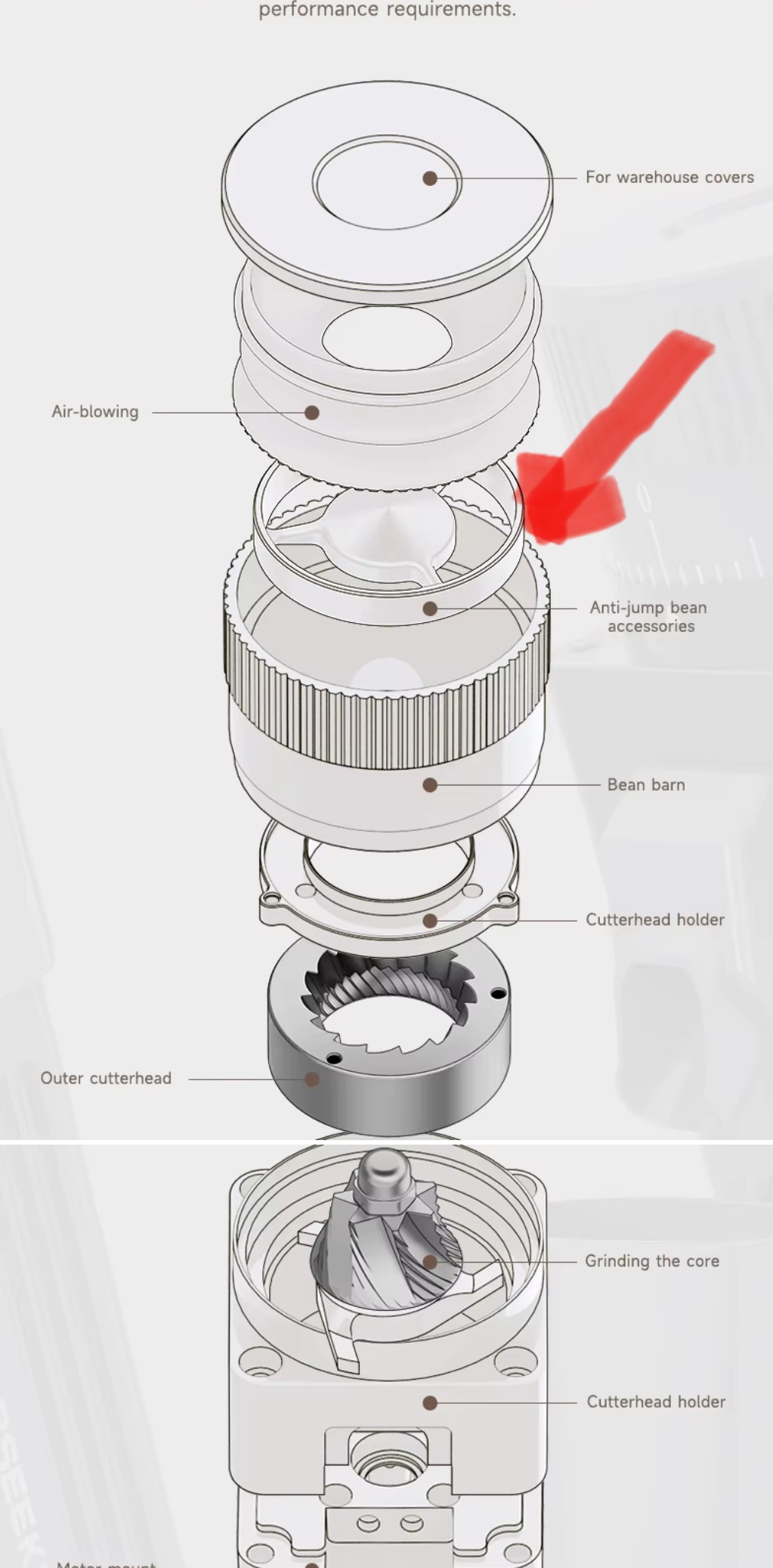

Lorhen: Если у вас Starseeker E55 такая -[ссылка]-, то там на рисунке отмечено «anti-jump bean accessories “. Хоть и мягко мелет, но попкорн эффект это не отменяет, собственно как и на ручной конике это наглядно видно. Удачи.
