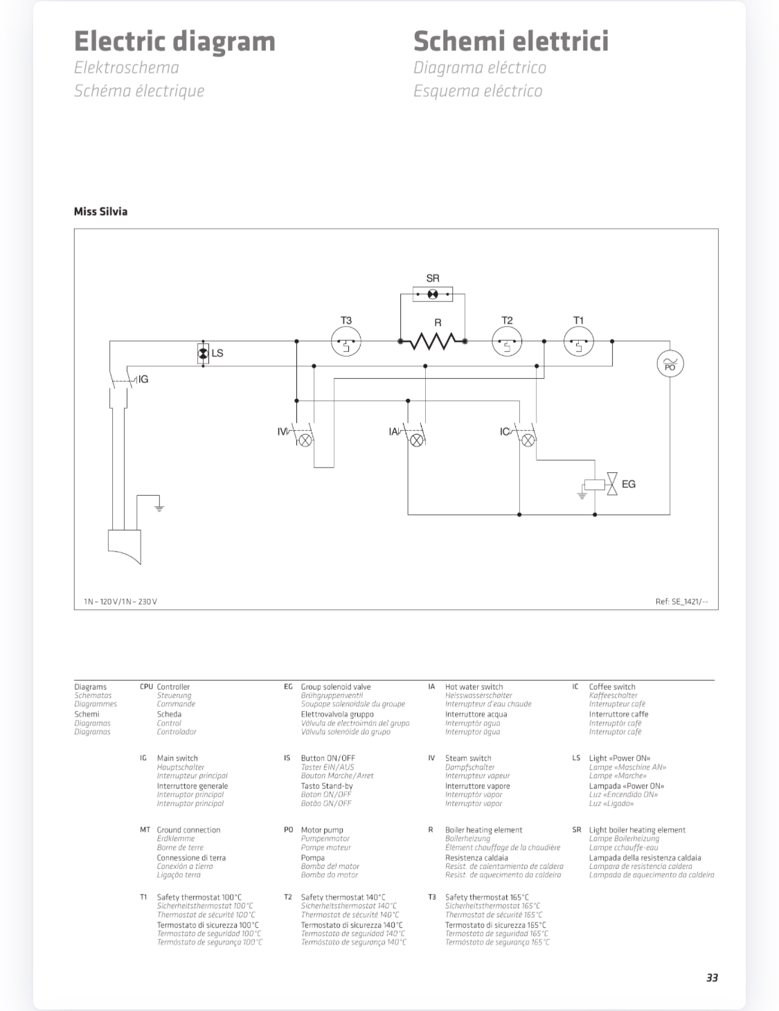

Там их два и они разные. Один на 100 градусов, второй на 140.
Еще такой момент, что в Балтик мастере мне сказали что нужно 2 одинаковых, но я сильно подозреваю, что нужен один на 100 градусов на кофе и один на 140 на пар. Это где-то можно проверить или уточнить?

Givara: Их три и есть на всех Сильвиях. Третий - аварийный, стоит на боковой поверхности бойлера и срабатывает как автомат в электрощитке, только от повышенной температуры, а не от тока.
Givara: вот ту еще посмотрите - у них что то на складе есть . Что то для сильвии. Может от другой модели что то подойдет по температуре и конфигурации.
