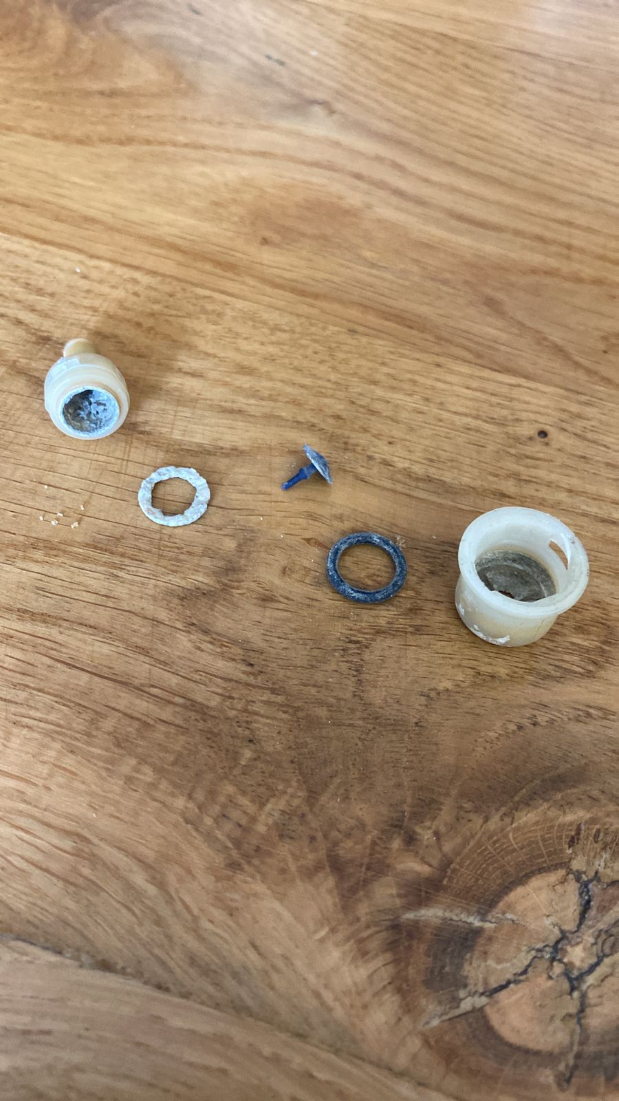

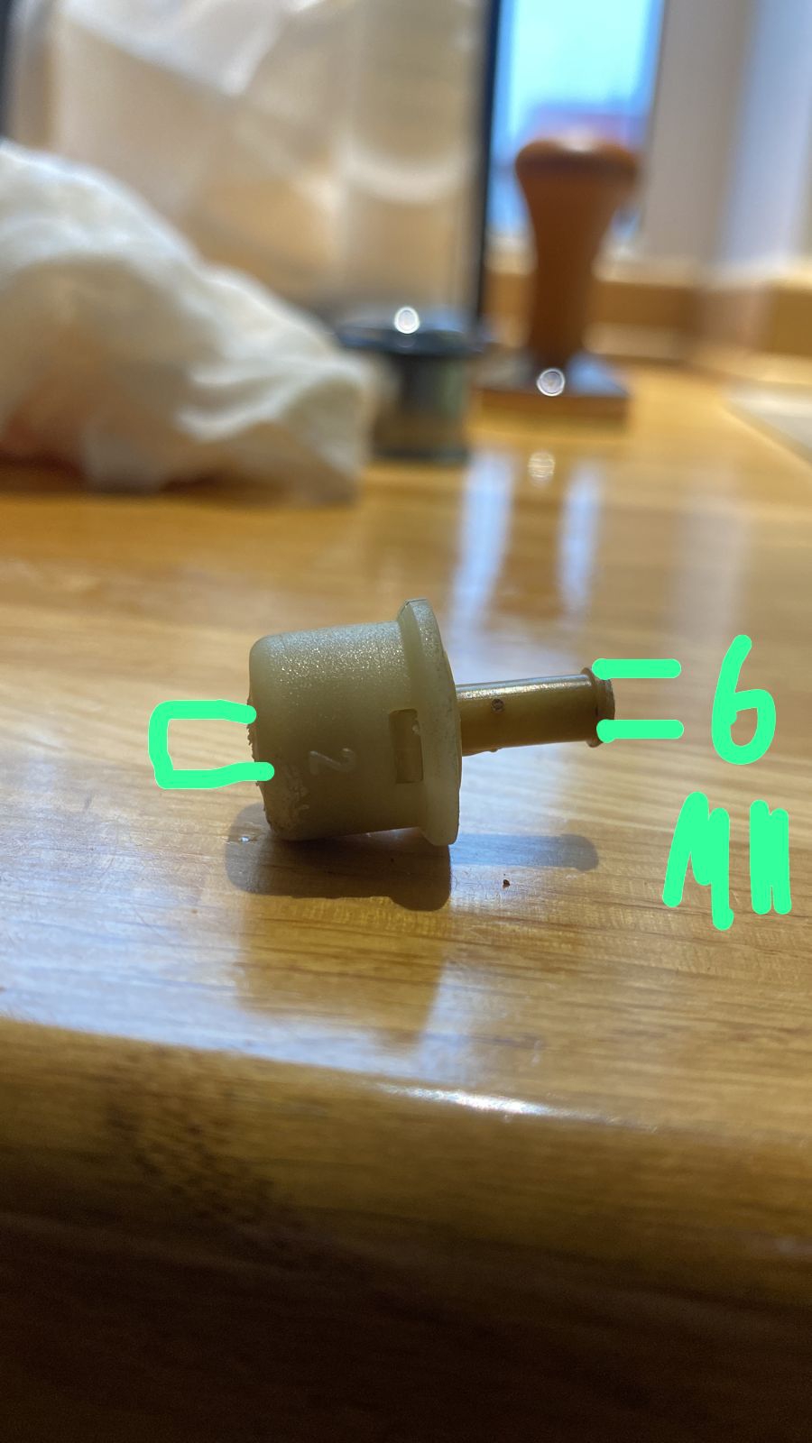

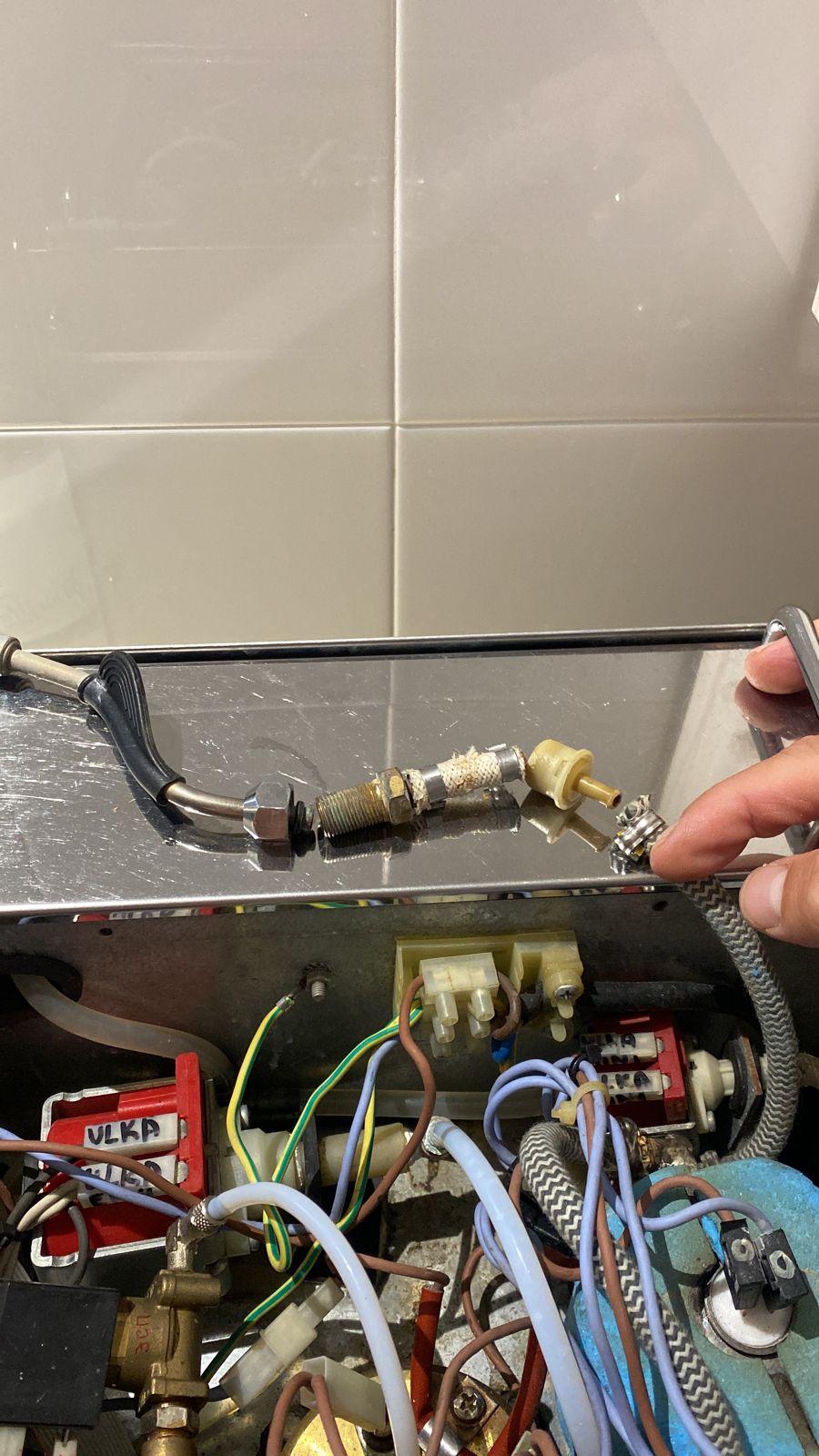

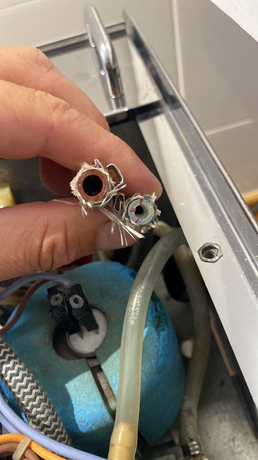

Помогите опознать деталь кофемашины Nemox Top Pro M-400. Господа помогите, весьинтернет изрыл и ничего не нашел похожего. Развалился капан ведущий к паровой трубке капучинатора. Интересная деталь, входящий и выходящий патрубки клапана разного диаметра. Клапан не маркирован. Можно ли обойтись вообще без него, поствив переходник межбу трубками разного диаметра?

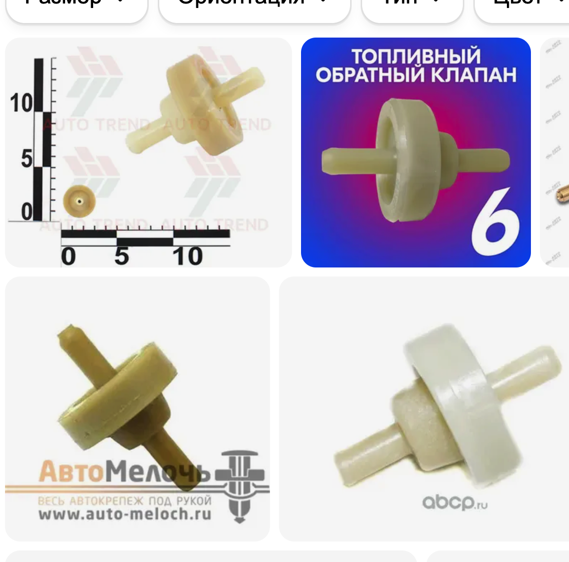

Предположил так же. Так же предположил по его внутреннему состоянию, что он не работал от слова совсем. Смущает разница между входящим и выходящим патрубком, что может говорить о том, что это не обратный клапан, а возможно клапан расширительный. К сожалению ничего похожего в глубинах интернета по изображению не нашел. Поэтому который день весь в сомнениях!
Abaggi: Похоже на обратный клапан, чтобы остатки молока не засасывало в бойлер после взбивания, если забыли продуть трубку. Так как на подавляющем большинстве кофеварок клапана нет, думаю, без него можно спокойно обойтись.
