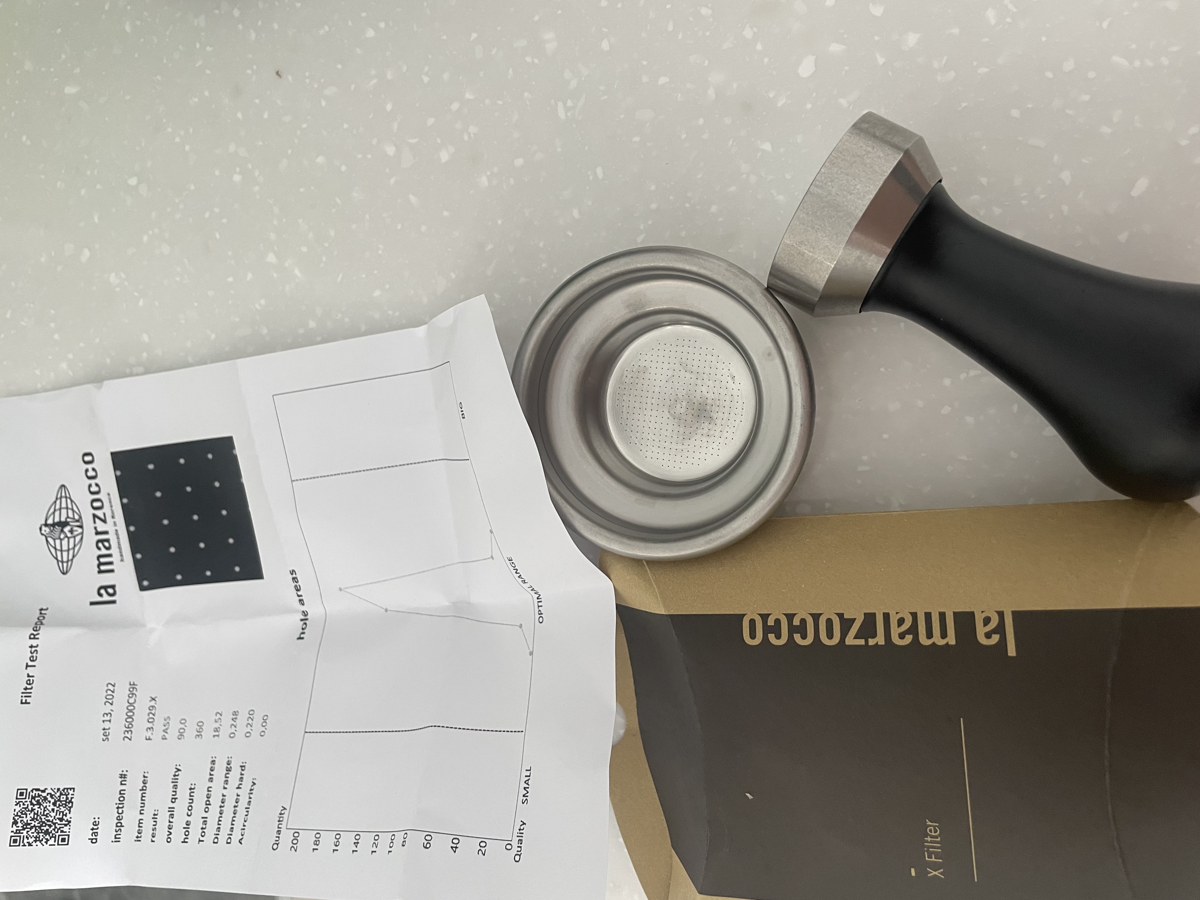

Linea Mini R пришла. За пару вечеров экспериментов приноровился к ней. Мощность пара уменьшил до 2 из 3. Предсмачивание там стоит 4 секунды по умолчанию - оставил, хотя не очень понятно есть ли от него прок.
На кофемолке поменял жернова, поставил от Super Jolly. Удивительно, но визуально они от прежних (родных от mazzer mini) ничем не отличались, ни по размеру ни по рисунку. К сожалению, конику у меня увели из под носа на Авито, не купил.
Значит что сходу заметил из отличий от Оскара 1: - машина нагревается прям очень быстро, не засекал в минутах, но если раньше были моменты, когда уже хочется кофе, а машина еще холодная, то теперь такого нет, - пар мощнее и он более сухой, молоко взбивать стало проще и быстрее, но поначалу молоко выплёскивалось из питчера с непривычки, - крема теперь каждый раз, и она более устойчивая, даже если совсем хреново смолол кофе и он пролился секунд за 10 вместо 25, всё равно будет крема, и она спокойно держится минут 10, с оскаром такого и близко не было, - пробои таблетки в разы реже.
Из особенностей, кофе стал более мощным и кофейным, теперь он перебивает вкус молока. Я раньше пил муссонный малабар и молоко 1.5%, теперь мне надо искать более кислый кофе и более жирное молоко. Иначе напиток слишком кофейный выходит. В эспрессо тоже теперь хочется больше кислинки. В общем как будто экстракция повысилась. Можно конечно снизить температуру и давление. Но наверное лучше кофе более светлой обжарки для начала попробовать. В раздумьях я.
Корзину ещё заказал VST на 18г. У меня 20г уже есть, но такая порция для моих чашек (Loveramics 200г) великовата теперь. На оскаре даже маловато казалось.
Экстракция повысилась несомненно. Вы как контролируете выход, по объему или по весу? Если по весу, то за 25 секунд в чашке должно быть в два раза больше, чем вес закладки. Если по объему, то - 65-70 мл вместе с крема. Если хочется покислее, то сократите на пару секунд время пролива. Ну а Муссонный Малабар в принципе весьма горький...
Экстракцию контролирую по весу, весы с таймером. Из 20г кофе добываю примерно 40г эспрессо за 25 секунд. Не очень понятно как считать секунды предсмачивания. Сейчас машина 4 секунды льет и потом 2 секунды ждет. Потом основной пролив. Я отсчет начинаю при старте основного пролива, когда после ожидания слышу как включилась помпа. Первые капли ещё через пару секунд появляются. Но думаю, это всё мелочи, важнее мне теперь заново кофе и молоко подобрать.
А так, попробую 22 секунды проливать, спасибо за идею. А предсмачивание может отключу для чистоты эксперимента.
Как раз скорее наоборот, надо подбирать профиль пролива для имеющегося кофе, чтобы получить удовлетворяющий вас результат.
Я бы предсмачивание пока отключил, с ним лучше разбираться после того, как почувствуете на что способна машина.
Со временем пролива лучше начинать отсчёт от появления первой капли. Ориентироваться на 20 сек и корректировать это время по вкусу: если горько - сокращать, кисло - увеличивать.
Стал проливать кофе меньше по времени и весу. Примерно 20 секунд 30 грамм кофе из 18-грамовой VST-корзины. Стало сильно лучше - горечь ушла, но яркости всё равно не достает.
