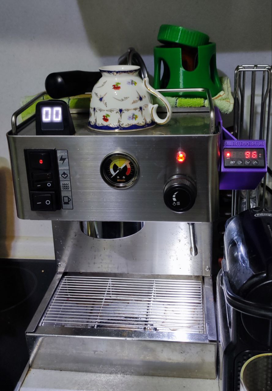

Что получилось когда поставил pid(XMT7100 + PT100)? Ну во-первых я сделал чтобы сразу оба тэна нагревали воду, и до заданной температуры оно стало нагреваться ну что-то за чуть более 2х минут, ну может 3 максимум. Группу за это время всё-равно не прогреешь, но пока всё готовишь к варке - она успевает прогреться. Плюс поиграв настройками pid(никакие другие со всяких Rancilio не подошли), получилось достаточно оперативно реагировать на включение пролива. Т.е. начинается пролив, и почти сразу включаются оба тэна. В результате за время пролива температура проседает не более чем на 4-5С. Ну и конечно же возможность задавать температуру до градуса(я начинал с 95С) под разные степени прожарки и сортов кофе...вобщем руки очень сильно развязывает и вкус меняется я бы сказал в драмматично лучшую сторону Без pid ты можешь долго пытаться заварить дорогой кофе и так и не понять его вкус Теперь убедился на своём опыте - в кофемашине без pid смысла мало.

Да, температуры на выходе я так же измерял и в старом способе нагрева и через pid. Как писал уже выше - по старому это будет некая лотерея, но средняя температура в чашке была достаточно низкой, что-то ~64C, могла и до 58С просесть, и то нужно было достаточно хорошо группу прогреть чтобы и на ней были минимальные потери. Сейчас с pid её 69C-72C можно спокойно получать) 3-4 шота я не делаю, но восстанавливается очень быстро, т.е. допустим на старте 95С, в конце пролива 91С и уже начинает набирать 92С, буквально ну может пол минуты, секунд 20, и уже снова 95С.

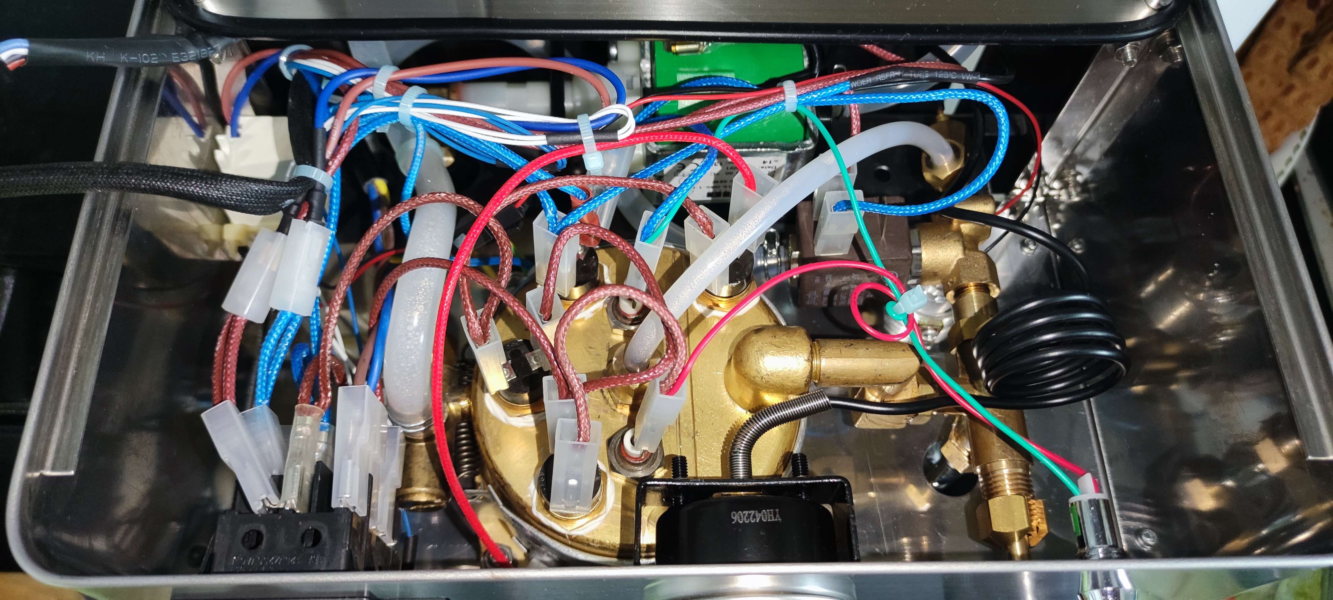

Vasyaaaa: Судя по фото бойлер по той же схеме что и у Лелитов, при таком объеме (420мл) реальное падение при проливе вряд ли более 1-2град., то что в рабочей схеме не включается ни один из тэнов это самое правильное решение, сейчас у вас наверняка в конце пролива реальная температура выше первоначальной. Нужно мерять как говорили выше терморожком с игольчатым краном.
На счёт 4х термостатов - все температуры по памяти не воспроизведу, там один был на что-то ~95С, второй ~115С, третий ~135С, и четвёртый не помню. Первые 2, я так понял, чтобы гонять температуру в нужном диапазоне для приготовления эспрессо, ещё один, а может и 4й тоже, видимо для капучинатора, но т.к. я им не пользуюсь то и не раскапывал его работу до конца. Доп. тэн запитывается отдельно от основного, на фото ниже красный провод на переднем плане в бок бойлера заходит, это один из его питающих проводов.
Там кстати не только термостаты, так же замечал терморелле...кажется на насосе стоит, его нужно не забыть подключить когда на pid переходишь...вобщем вполне себе защит напихали)
И да, коллеги, кто вдруг решит такую кофемашину допиливать, не поленитесь, пробросьте pid контроллер через термостат который на 135С, он там как бы уже есть, будет сильно хуже если термодатчик отвалится(куда вы там решите его присобачить), и не будет трекать температуру, тэны будут гнать её до бесконечности)
