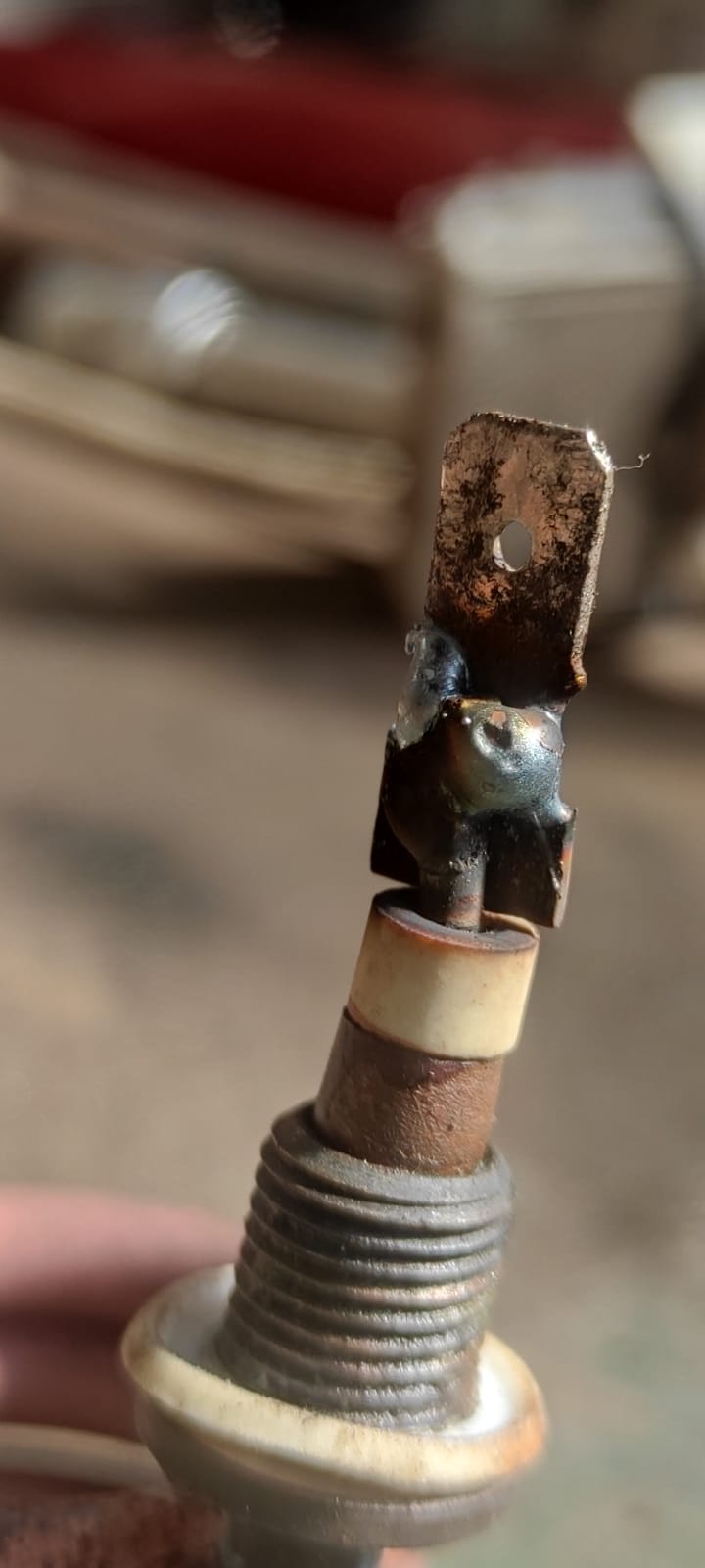

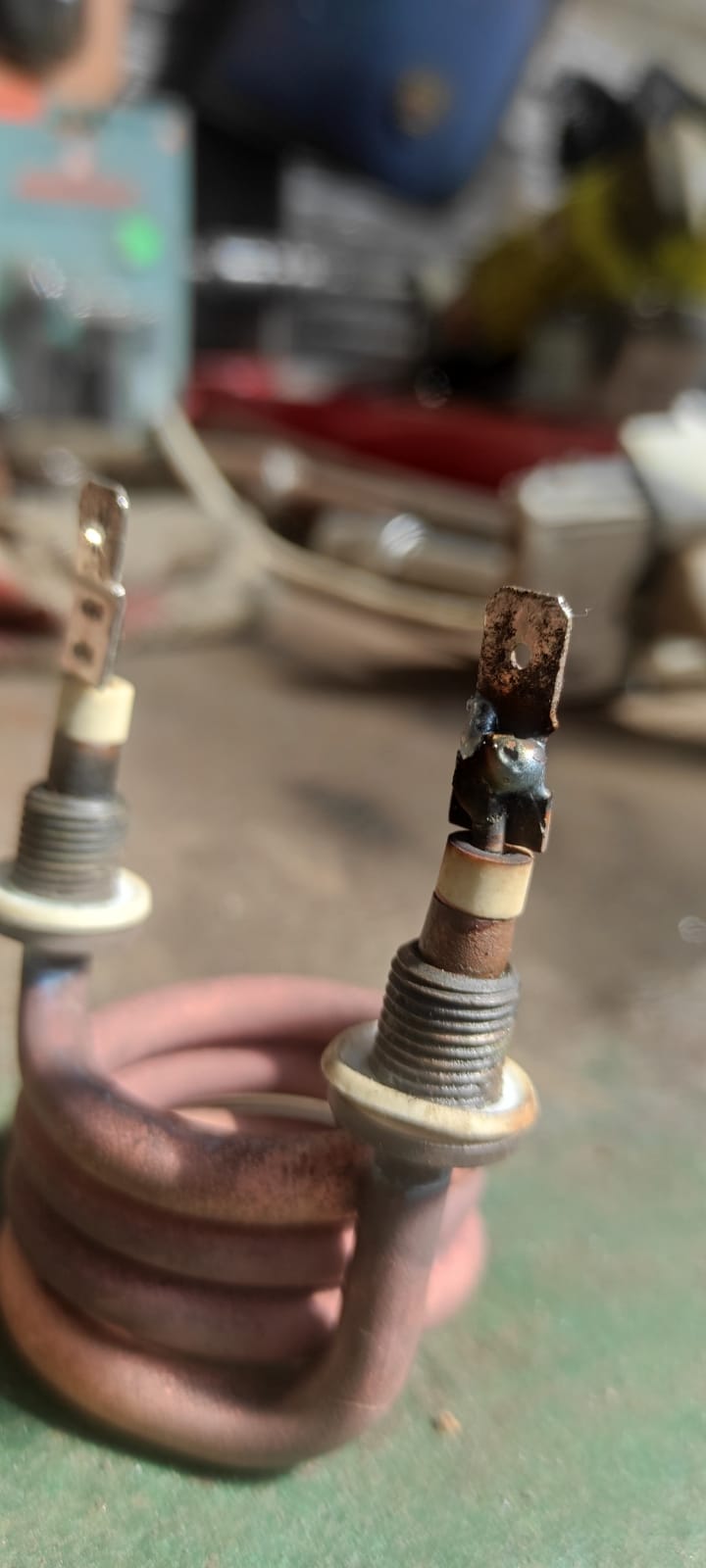

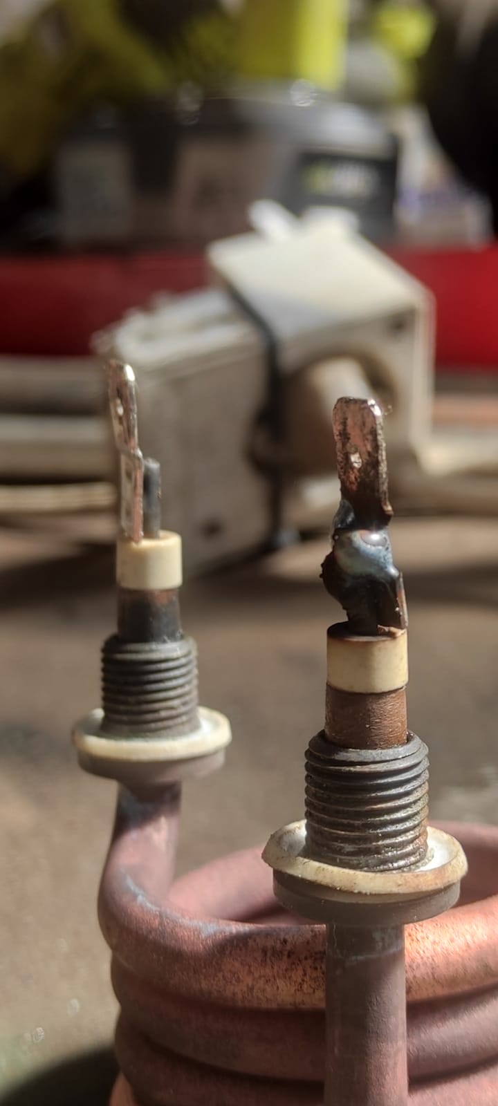

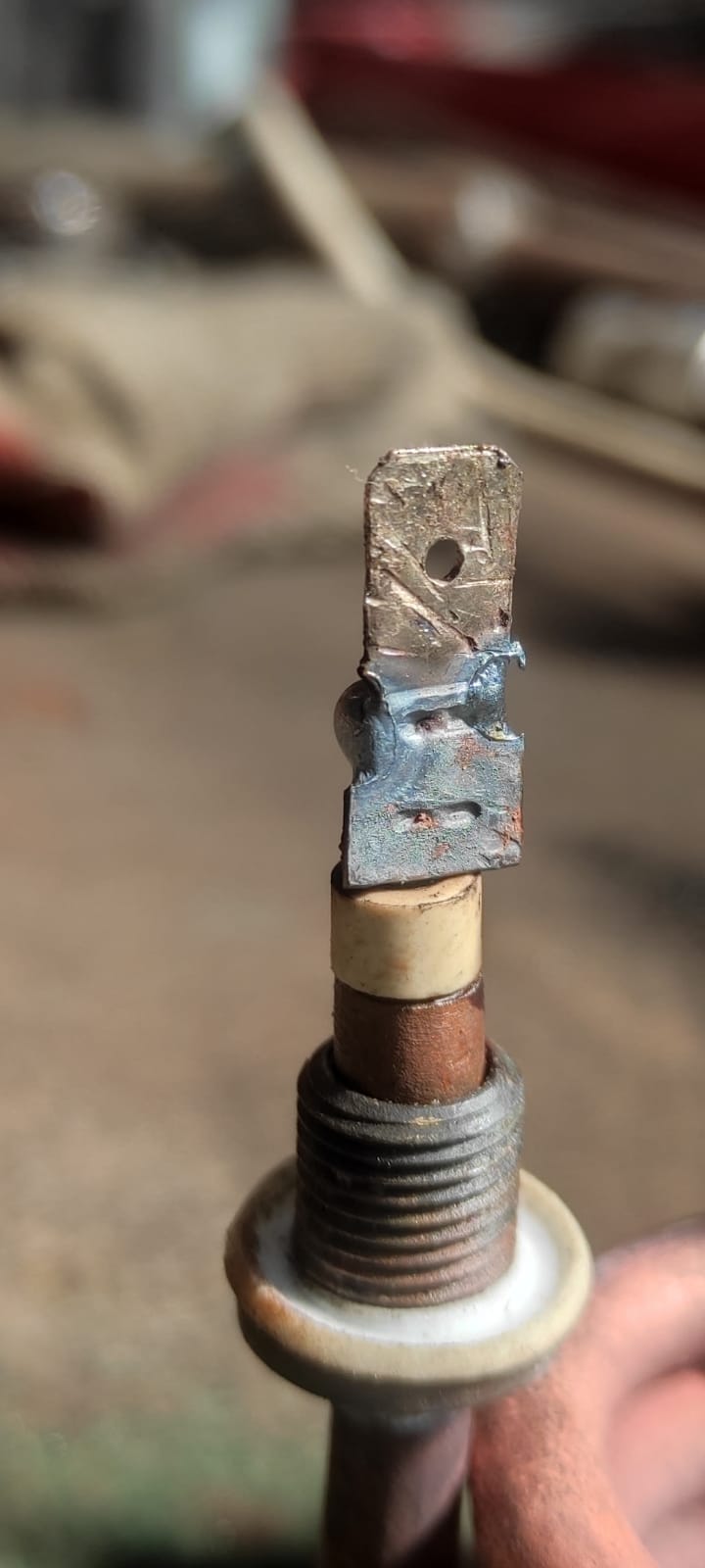

Alex_D: КВТэшные -[ссылка]- Желательно пасту, и спец-инструмент для обжима. к автоэлектрику можно подойти. сначала обжать, потом срезать изолятор. … и пошатать вторую)))
Увы, идея не сработала. Слишком разная жёсткость. Стержень твердый и не деформируется. А клемма, таки, имеет некоторую упругость. Плотно посадить не получается. Клеммы именно такие пробовали и три вида обжимки. Результат одинаковый.
Упс. Стержень/вывод магнитится? Походу или контактную сварку искать (там где собирают аккумуляторные сборки). Или винтовую подбирать. Первый вариант без права на ошибку, а второй не красивый но более гуманный.
А можно (если отверстие позволит) в клемму, нарезать и вставить стоя немного жилок (волосянки) от провода высокой гибкости. И повторить обжим.
Можно и поизвращаться: 1. клемму можно поджать винтом гайка 4ка, 5ка.. сбоку дырку сверлом 2.7, далее нарезаем резьбу 3ку.. винт 3ка В самой клемме тоже можно дырочку поменьше и винт 3ку на конус.
2. Если позволяет рабочее тело, можно взять вторую пластину, засверлиться на родной клемме и ответной пластине и стянуть болтом с гайкой.
Но больше всего понравилась гениальная идея SIARHEI .
Важно чем то зажимая не расколоть керамику. В качестве контакта рекомендую взять внутреннюю латунную часть клемника. Можно вытянуть из такой https://www.chipdip.ru/product/kv-6
