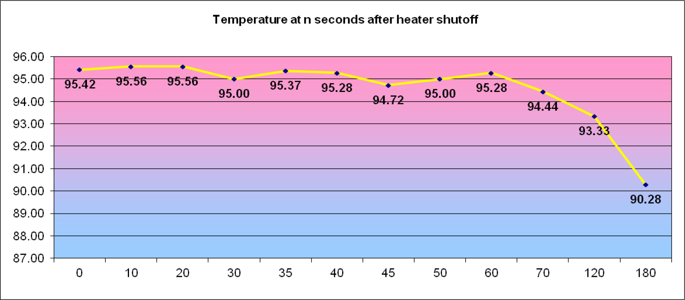

По моим критериям подходит силивия. Но меня волнует,нагревает сильвия воду в группе на проливе 92-94 градуса? Вот и спросил,вдруг у кого есть или была сильвия. Ну так то считается,что сильвия очень термостабильна.
Термостабильность - это поддержание неизменной температуры в ходе пролива. С этим у Сильвии очень хорошо, с гарантией укладывается в 2 градуса, а на практике и меньше.
В штатной Сильвии стоит термостат, так что бойлер совершает цикл: нагрев - остывание. В зависимости от того, в какой точке цикла начнете пролив, такой и будет температура в ходе пролива. Вот график температуры на выходе из группы для старой Сильвии (без теплоизоляции бойлера). Он не до конца нарисован, до включения нагрева температура упадет градусов до 86.

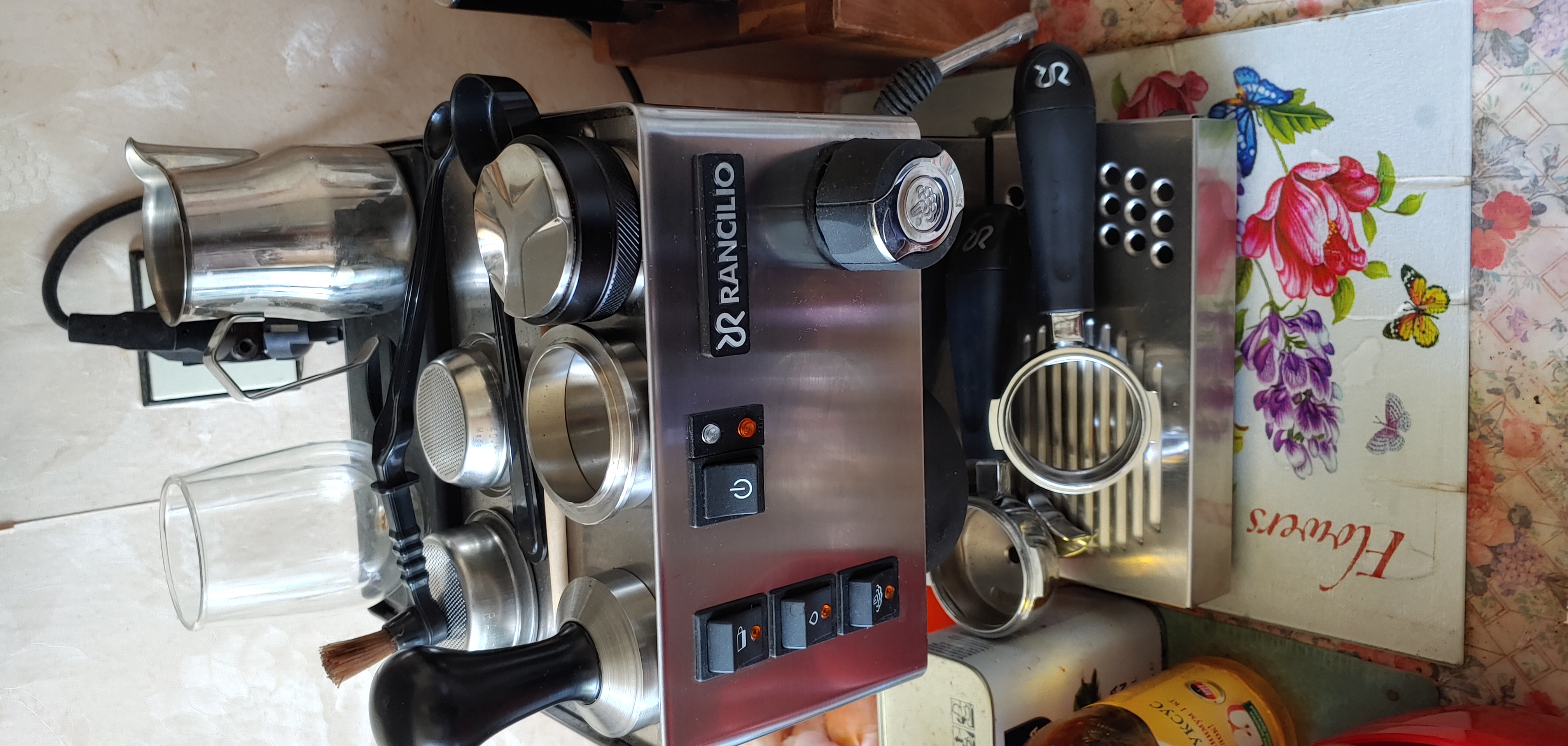

Купил года два назад на озоне ,доволен более чем. Ну, что сказать, то что подают в кофейнях клиентам удовольствие так себе .Моя Ransilio Silvia v6 творит чудеса,она очень чуткая и отзывчивая дама.Советую обзавестись кофемолкой класса не ниже Eureka(см.фото), а также бездонным портафильтром ,выравнителем кофе(см.фото),чашкой\стаканом с двойными стенками, чтобы кофе не остывал.
[quote] Помпа после чистки не запускается? Попробуйте запустить программу консервации, после неё машина должна запуститься как при первом включении с автоматическим заполнением всех бойлеров. Если не поможет, то как советовали выше разбирайте и смотрите клеммы (ещё и на помпе). Стенки легко и быстро снимаются
После осмоса вода с низкой минерализацией и, соответственно, щелочностью. Таким образом при кипячении, особенно многократном, (в паровом бойлере) РН смещается в сторону кислоты. Поэтому для сохранности бойлера и ТЭНа советуют почаще обновлять воду в паровом бойлере, так, чтобы при домашнем использовании он пополнялся хотя бы раз в день.
Советую обзавестись ...выравнителем кофе(см.фото),чашкой\стаканом с двойными стенками, чтобы кофе не остывал.
Очень неоднозначный совет. Разравниватель, это проверено, никоим образом распределение не улучшает. Стакан... Пить из него эспрессо из той же серии, что вино из пластиковых стаканчиков или коньяк ХО из водочных рюмок. Для эспрессо и капучино нужны толстостенные фарфоровые чашки вполне определенной формы и объема, которые перед наливом в них кофе обязательно прогреваются.
