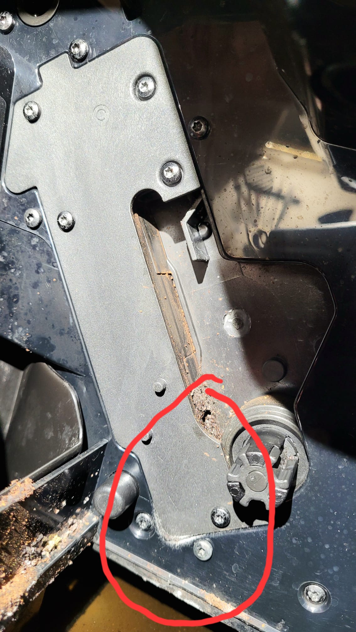

Добрый день, машинке почти 2 года, проблема существовала с самого начала. Когда вытаскиевается заварочный блок, за ним, под шестерней бросается в глаза скопление мокрого молотого кофе с плесенью, для чистки этой части приходится откручивать штук 5 саморезов. Обратился в гарантийный отдел, они пригласили на бесплатную чистку, но утверждают что это нормалный процесс, и эту часть следует разбирать и чистить, и браком это не является. Прилагается фото с обведенной частью за которой скрывается грязь.
Это место легко чистится с помощью спринцовки - без разборки узла. У меня тоже Nivona.
Чистить это дело проблем нет, я уже купил маленькую щеточку на длинной металической ручке которая туда легко пролазит и идеально читсти до следующего нароста.
Но всетаки кажется что это конструктивный недочет, туда не должны попадать остатки кофе, всётаки не китайщина какая-то.
