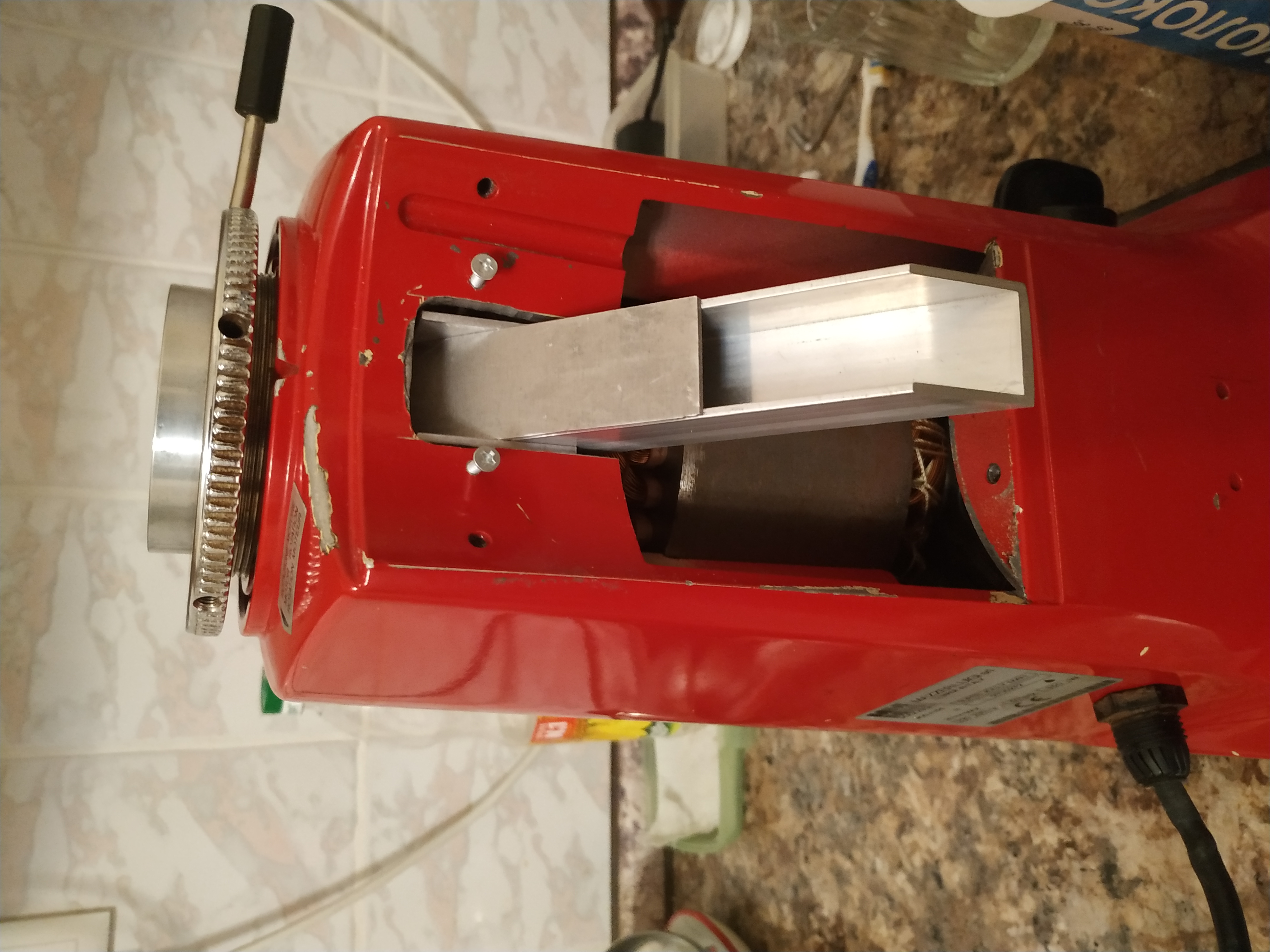

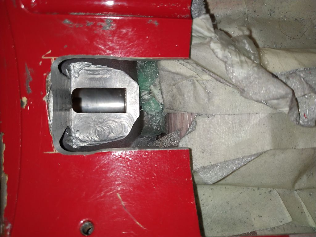

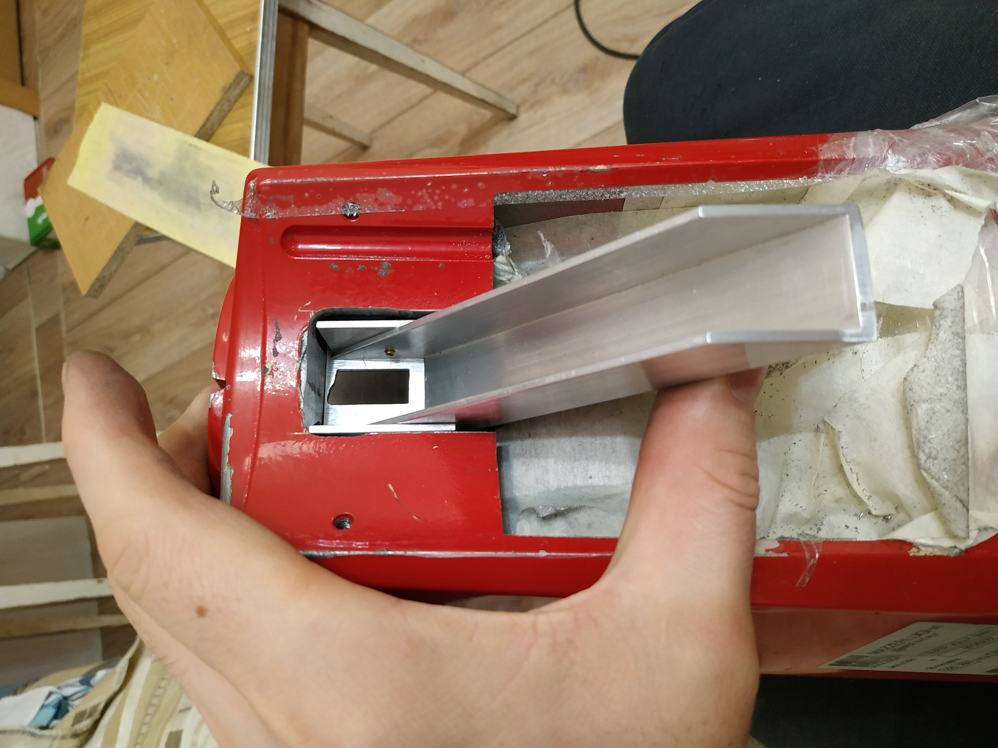

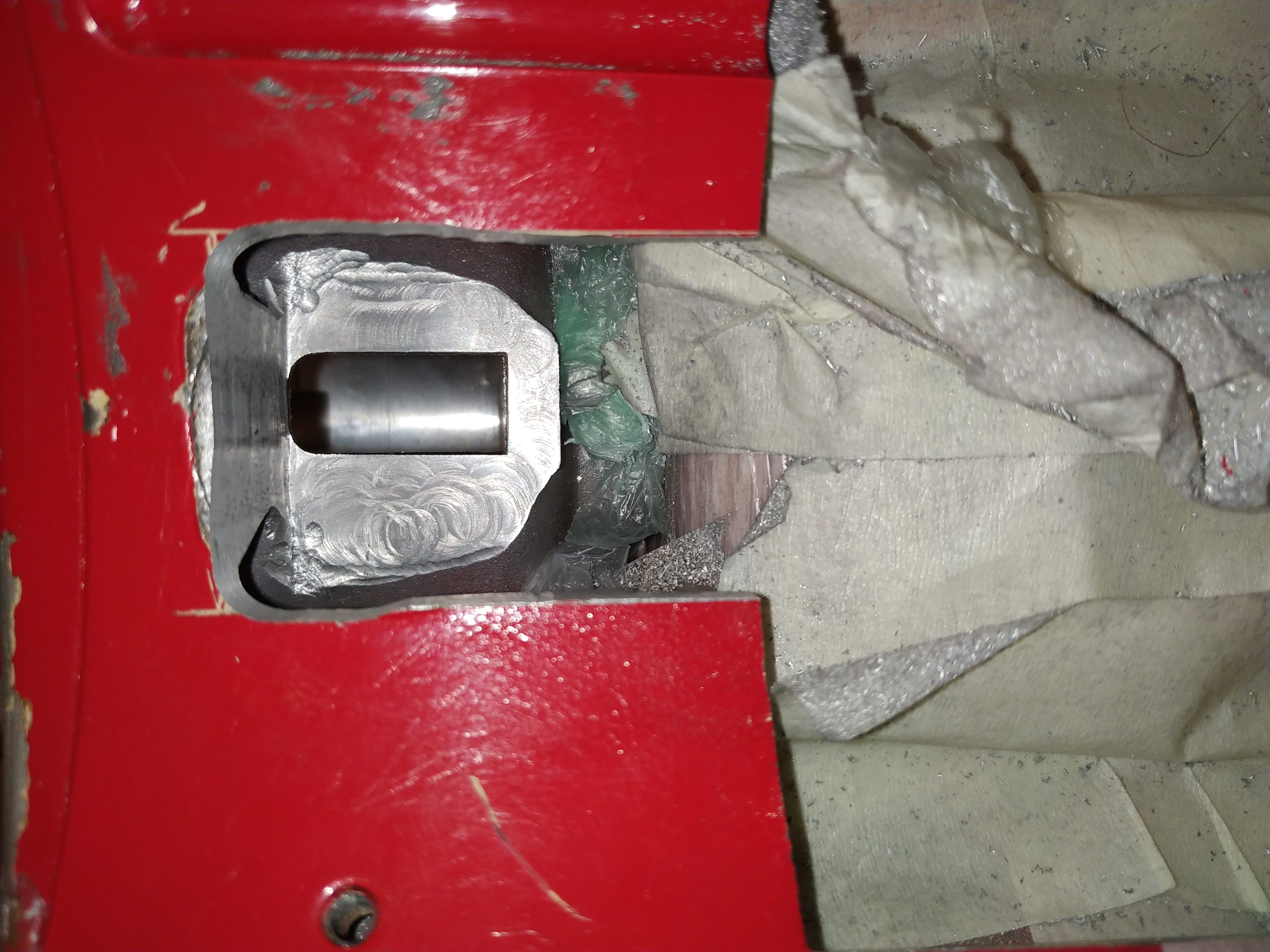

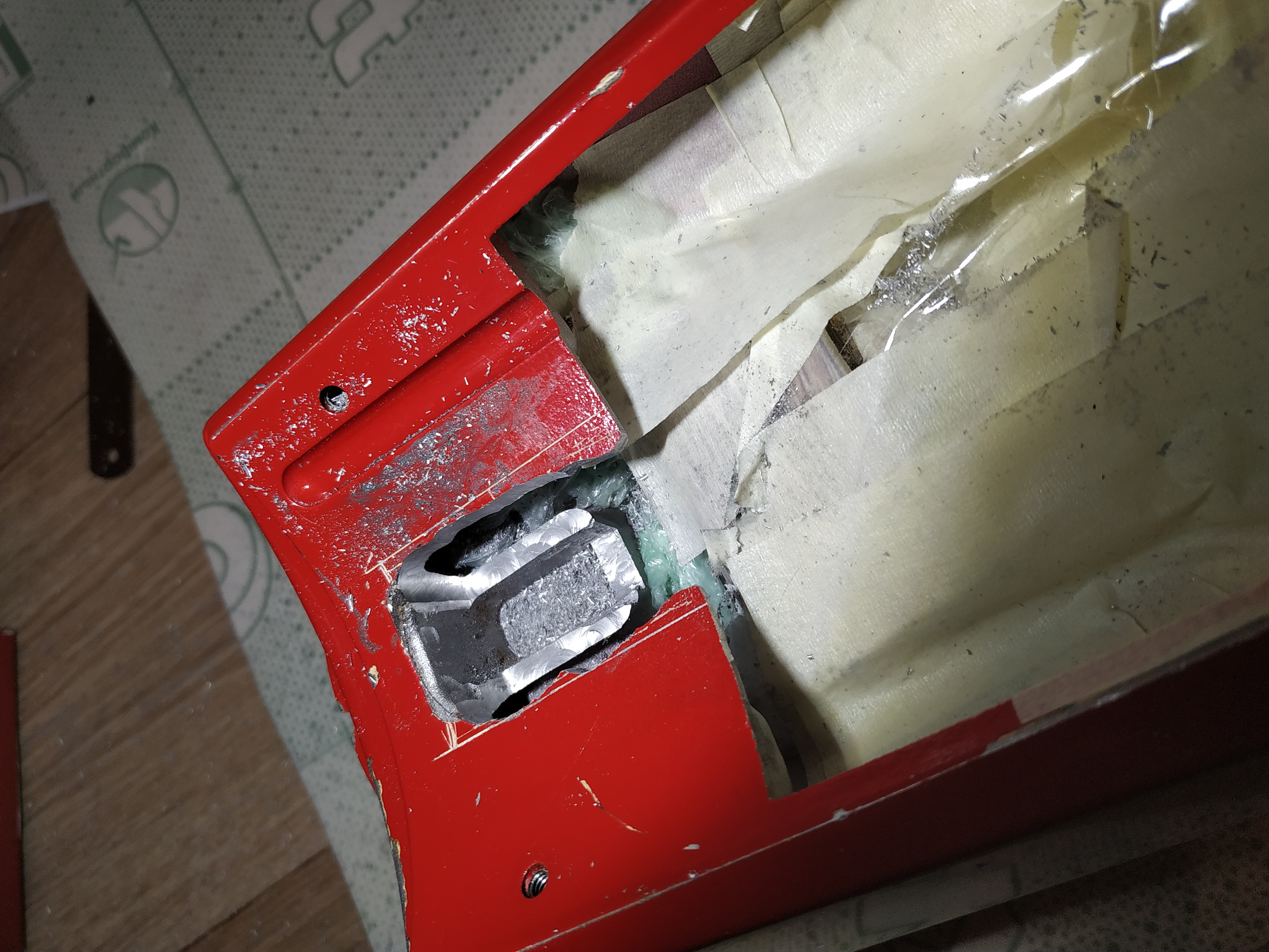

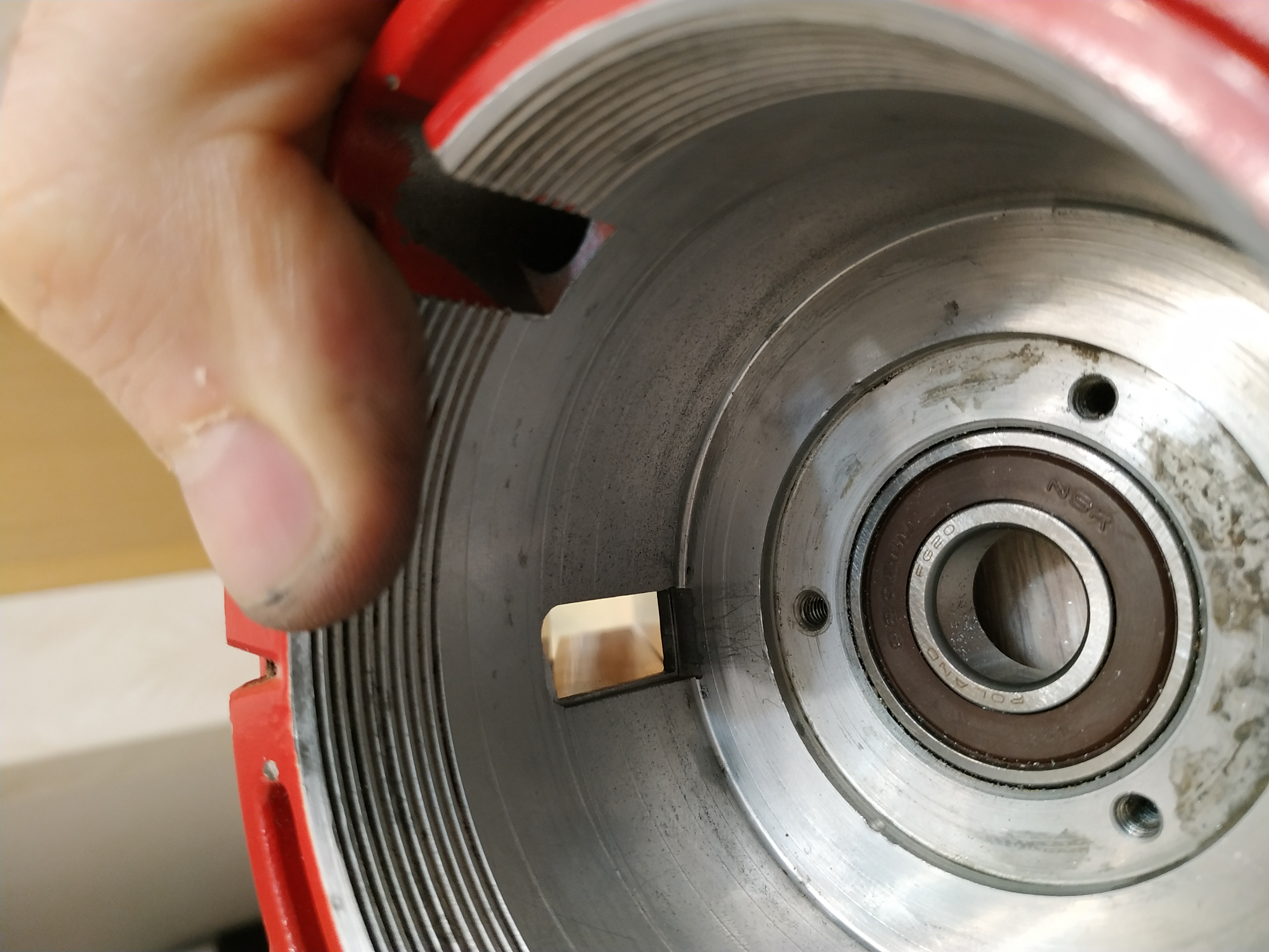

Доброго всем дня! В надежде уменьшить количество остаточного кофе в канале mazzer sj, решил сделать выход прямо из камеры помола, без горизонтального канала. Вобщем то все подробности на фото ниже. Обнаружилась проблема с тем, что молотый кофе все равно не хочет так уж съезжать вниз, хотя наклон около 45 градусов. Видел, что на выходе из камеры помола добавляют что то вроде шторки. В Ceado 37 такая шторка, и как я понял, усилие ее прижима регулируется. В mazzer ставят на это место решеточку для снятия статики. У меня ее не было, поэтому и сейчас нет. Может она поможет?

Имел ввиду вот что. Если заложить 14 г зерен, даже смоченных водой, то сначала смолотый кофе сыпется хорошо, а к концу начинает налипать на алюминиевый желоб, который наклонен под достаточно крутым углом (60 градусов точно есть). Причем так хорошо налипать. Возможно мало воды? Я делаю так: смачиваю ручку ложки в воде и этой ручкой перемешиваю зерна. Потом в металлической емкости все это перетряхиваю хорошенько. Вобщем я увидел это видео: -[ссылка]- здесь все ссыпается идеально! Начал искать как в этой кофемолке все устроено и нашел, что там стоит заслонка на выходе из камеры помола. Сделал себе что то похожее. Оно работает, но до конца 14 г эффекта не хватает. Короче, буду пробовать улучшить результат)

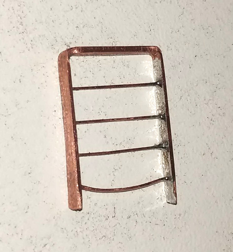

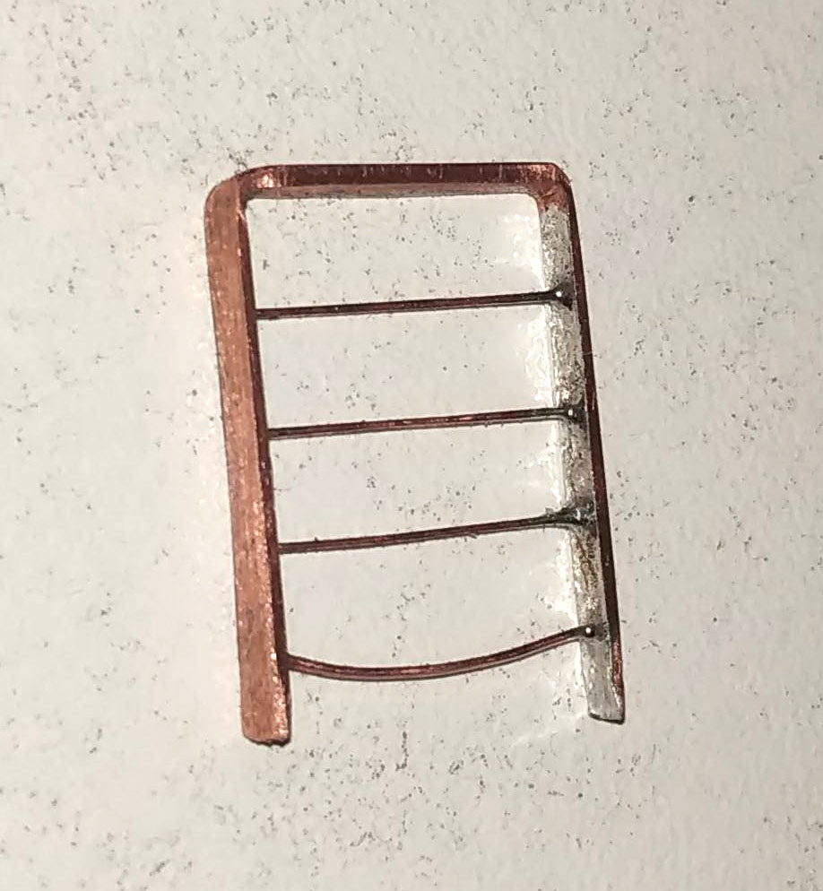

Спасибо за ответ, почитал что удалось найти. Проведя некоторое количество экспериментов, согласен в том, что основная проблема кроется не в статике. Пока что вывод такой, что для избежания налипания, производители добавляют по сути комкователь разной степени интенсивности, что приводит, как Вы упоминали в другой теме, к лучшему скатыванию вниз за счет увеличения массы частиц. Также, эти штуки на выходе из камеры делают выходное отверстие уже, что приводит к большей скорости вылета частиц, что также снижает вероятность налипания. Главное здесь соблюсти какой то баланс, видимо... К слову, сделал металлическую решетку на выход, вроде той, что mazzer ставит, чтобы посмотреть будет ли толк:
Итог такой, что на нее только налипает кофе, и что то проку никакого. Что дало лучший эффект, так это формирование узкого и сглаженного выходного канала. Задумка была в том, чтобы обеспечить направленность пучка частиц и придать им максимальную скорость. Вроде бы, сработало и в целом я доволен результатом. Вот видео, если интересно (это без всякого смачивания, прожарка средняя):

Про пилу что то не понял. 1. Так там же вся камера алюминиевая, и держатель ножа тоже. Когда разбирал кофемолку после приобретения, там конечно были следы на поверхности, но и ножи были ржавые, что то туда пролили, наверное. Вобщем, по факту алюминий нормально работает в данном месте, особенно если отполировать. 2. У меня получилось наоборот. Я сделал выход еще более узким и стало лучше. 3. Картинка не открывается почему то, но я понял, что имелось ввиду. По итогу шторка сужает выход из камеры, и я сделал то же самое, только немного по другому.
Спасибо. Ясно, принцип тот же, судя по всему. П.С. Промежуточный итог: Защитная пластина и трубка сверху сделаны из алюминиевых банок. Бесплатно и выглядит неплохо. Подойдет тем, кто переделывает в бездозаторный вариант.
Конструкция трубки. Нужен старый жернов, скотч и алюминиевая банка. Конус сверху - часть от светодиодной лампочки. Зерно за счет длины почти не вылетает наружу, а так как сидит плотно то и в пространство между трубкой и трубкой держателя верхнего ножа. Плотность посадки регулируется толщиной скотча.
