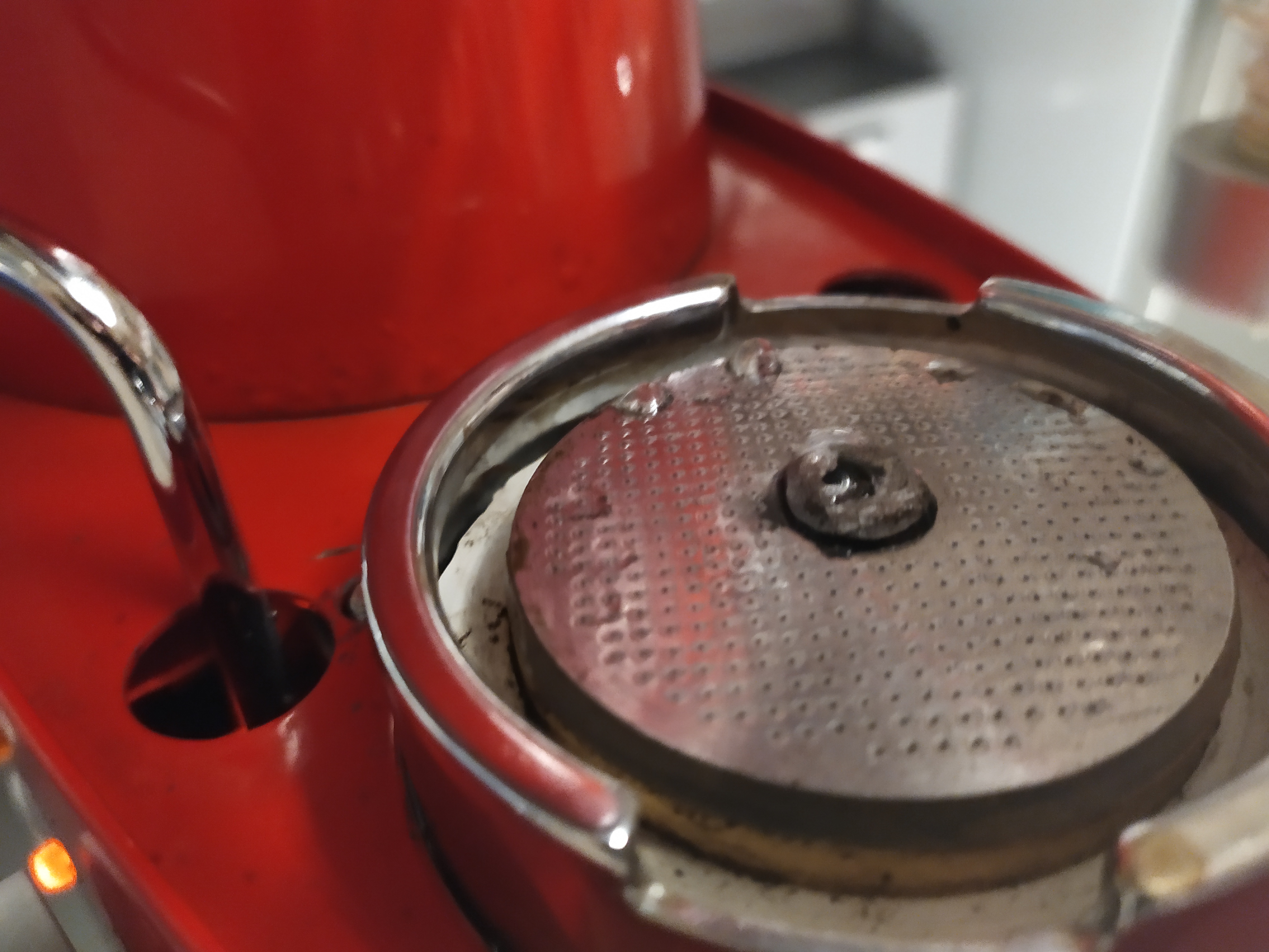

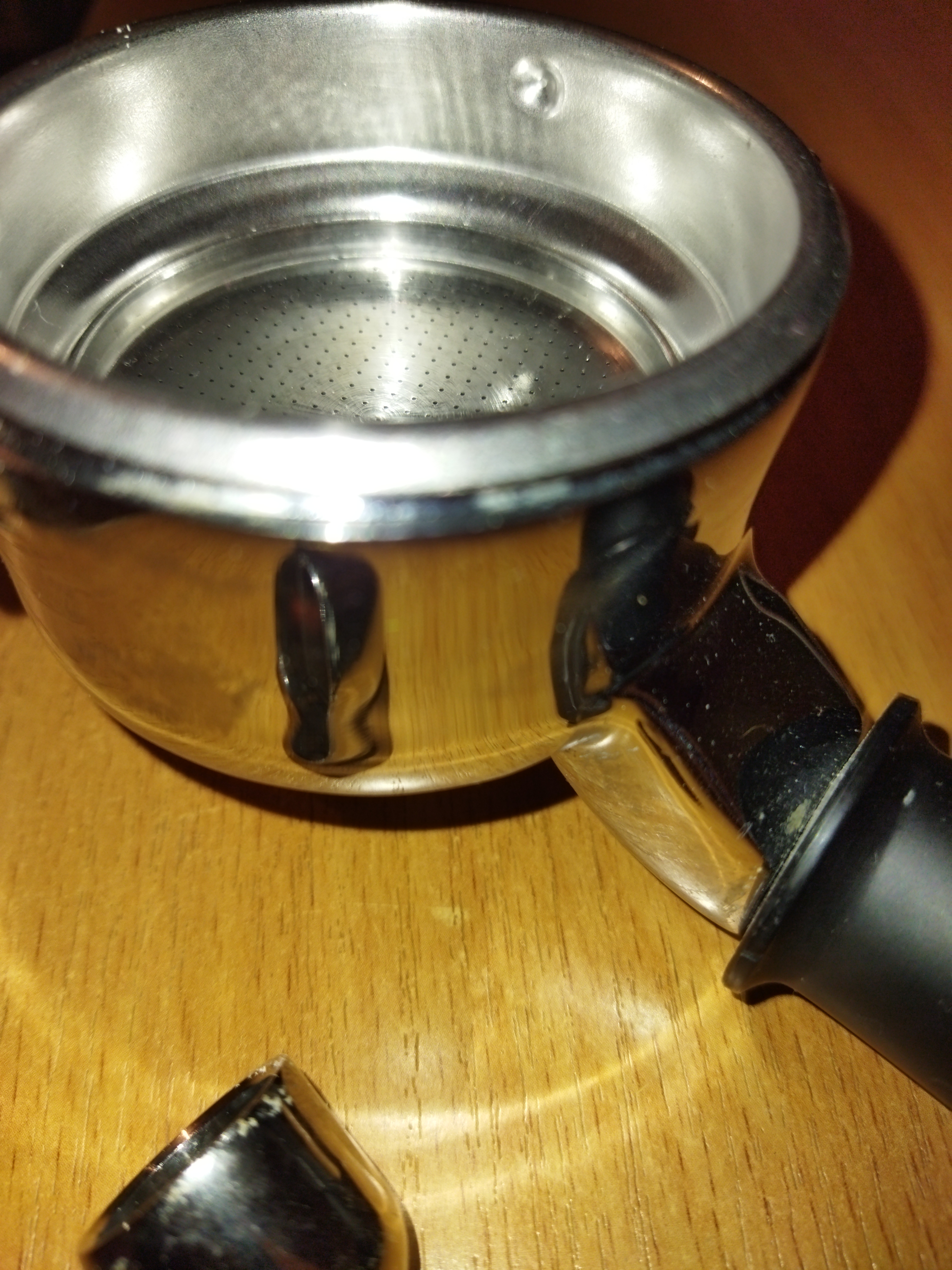

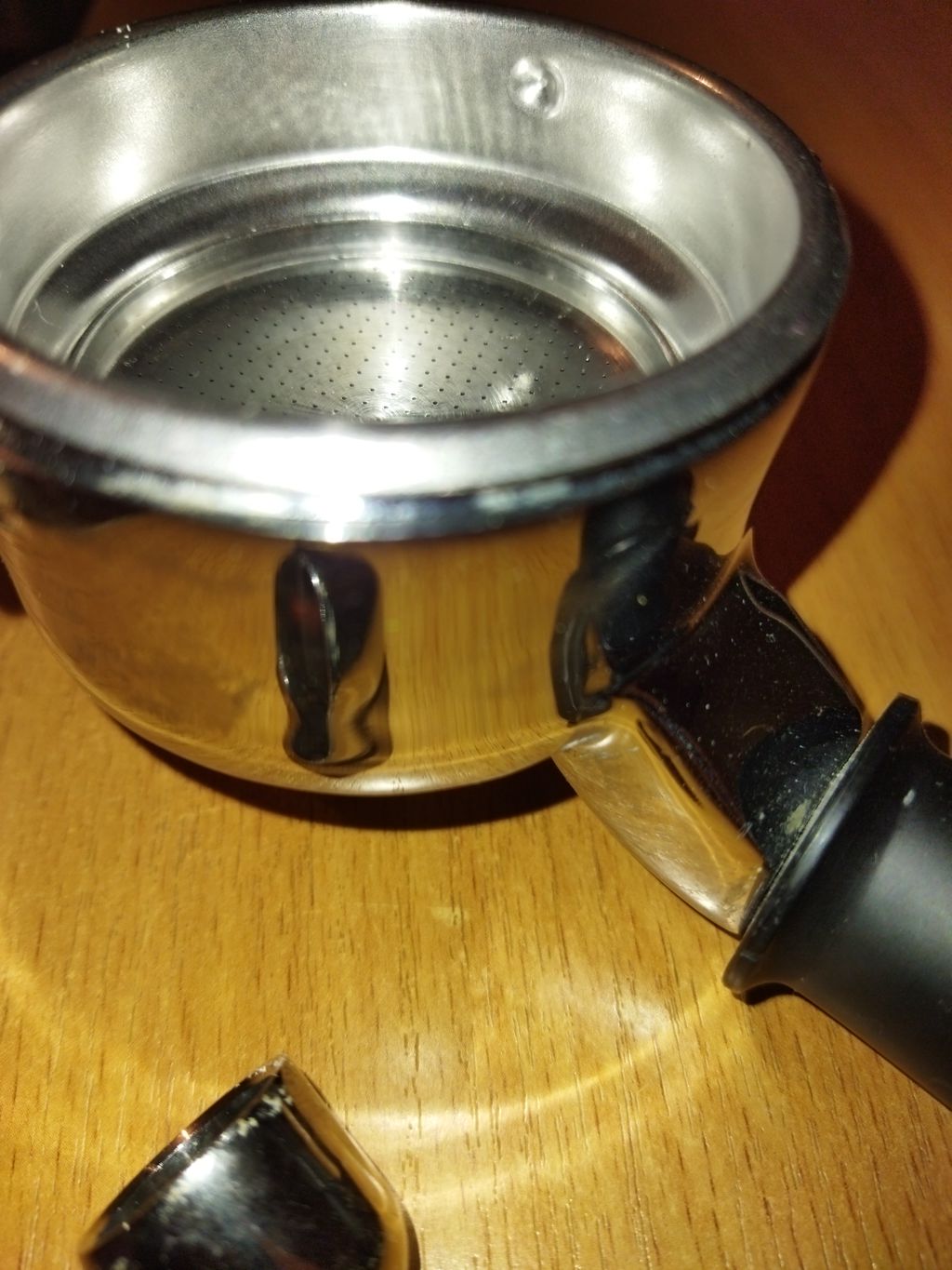

Куплю портафильтр (рожок) 57 мм (ширина ушки 6+ 2 мм до края) и решетку (сито) группы на 55 мм. Нужно под машину Frencis x3. Подходит от старых lelit pl 041, возможно от Bugatti diva.

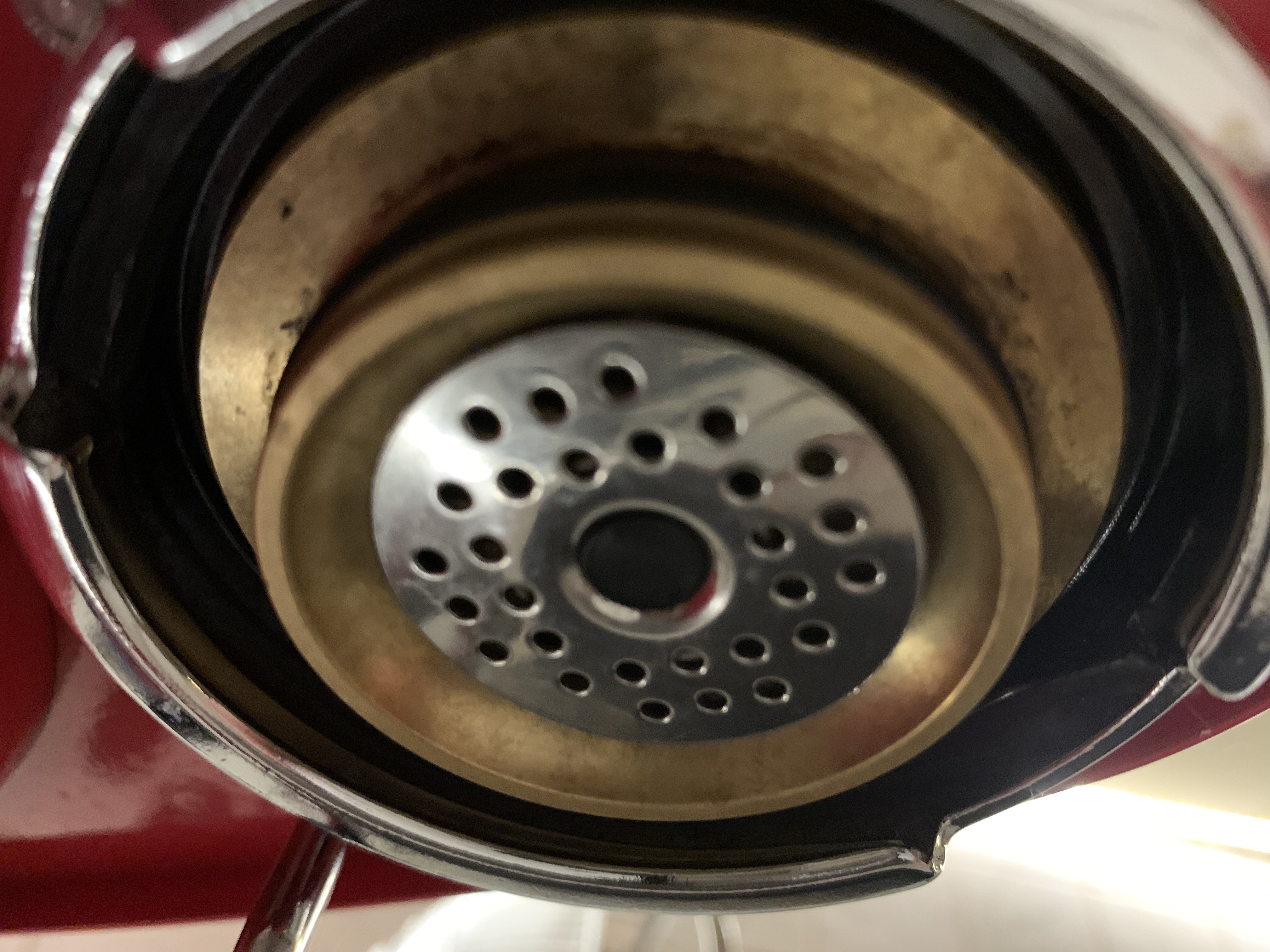

У вас точно не X3 Trio? Можете сфоткать низ бойлера? Все должно подходить, группа 57, 5 мм, красное колечко и съёмная чалдовая насадка на винте М4. И не должно быть в группе пластиковых черных ограничителей,в том месте, куда вставляются уши рожка. Бойлер в точности, как на фотке. Или это Trio и вам нужен токарь/фрезеровщик для снятия лишней латуни.

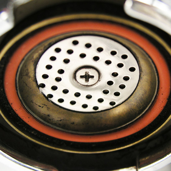

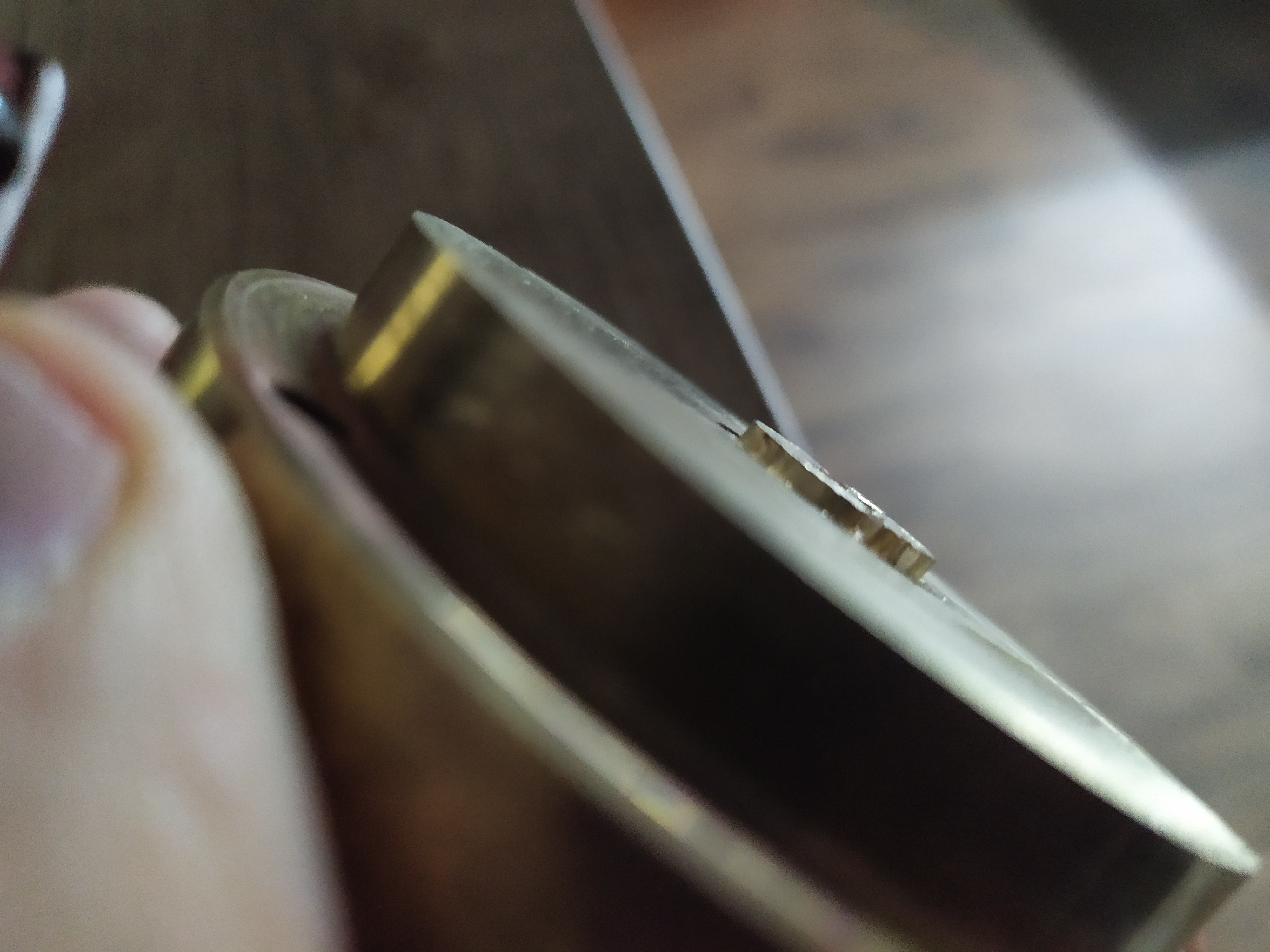

[/quote1638948443] Да, это Trio, без фрезеровки и спиливания лишних частей никак. Увы. У вас не откручивается выступ бойлера, надо ровнять до плоскости, потом форсунку уменьшать, внешний диаметр до 57-57,4 снимать, сетку ставить через резинку и уплотнитель группы добавлять.
Да, это Trio, без фрезеровки и спиливания лишних частей никак. Увы. У вас не откручивается выступ бойлера, надо ровнять до плоскости, потом форсунку уменьшать, внешний диаметр до 57-57,4 снимать, сетку ставить через резинку и уплотнитель группы добавлять. Конечный результат спиливания :
Konstantin_l: Под резинку сетки душа проточку делают или ее на ровную поверхность класть можно?
Я не делал проточку специальную, у меня там ровно сделано. Экстракция идёт. Уплотнитель группы должен быть 71,5mm X 55mm X 4,0mm, я ещё не до конца подобрал, подтекает временами. Все в сборе ниже, на уплотнитель не смотрите
