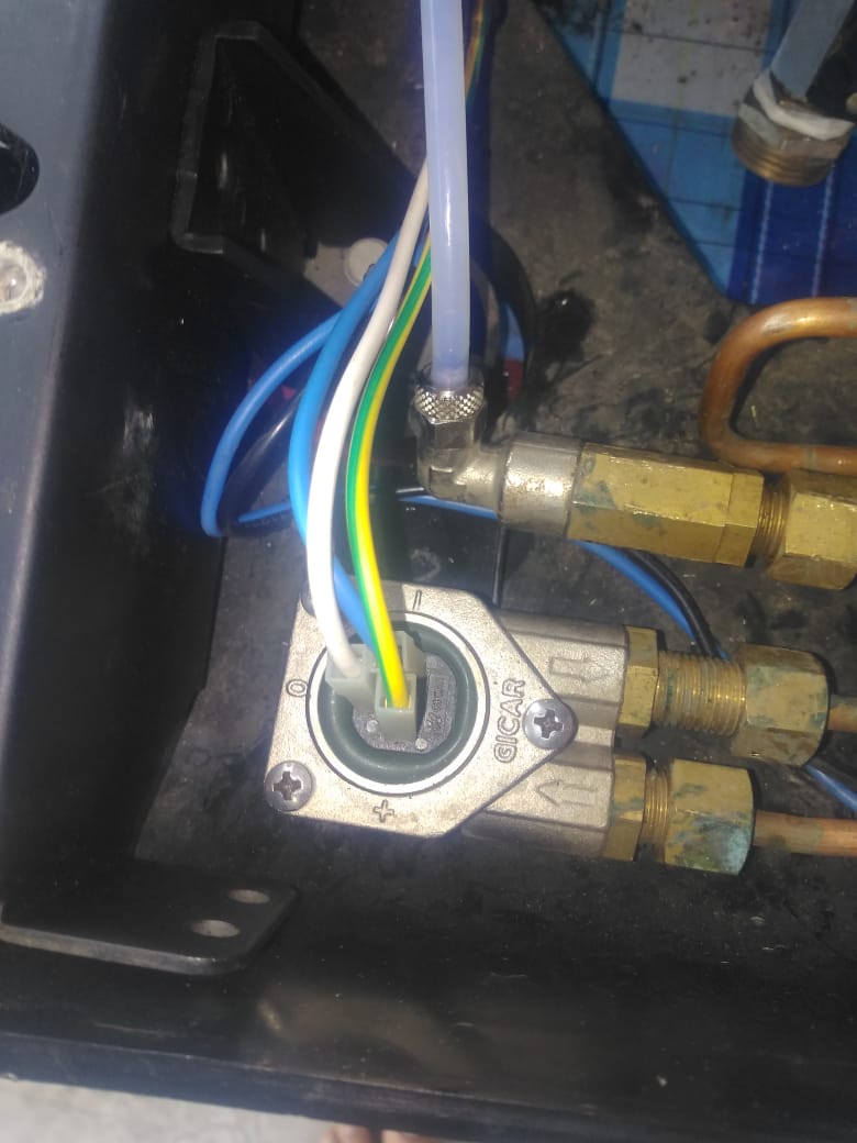

Доброго времени суток. Помогите разобраться с кофемашиной Nuova Simonelli Appia нажимаю кнопку эспрессо льет без остановки. На видео наглядней о проблеме.
Нужно найти такой девайс, расходомер называется, и там должен быть светодиод, нужно аккуратно включить пролив на группе, и посмотреть на светодиод, лучше видео снять по возможности. До момента, как появилась не исправность, проводилось ТО или мелкий кофемашины? Чистка от накипи и т.д.
Добрый вечер! То и ремонтов не было. на расходометре нет светодиода фото приложил.
