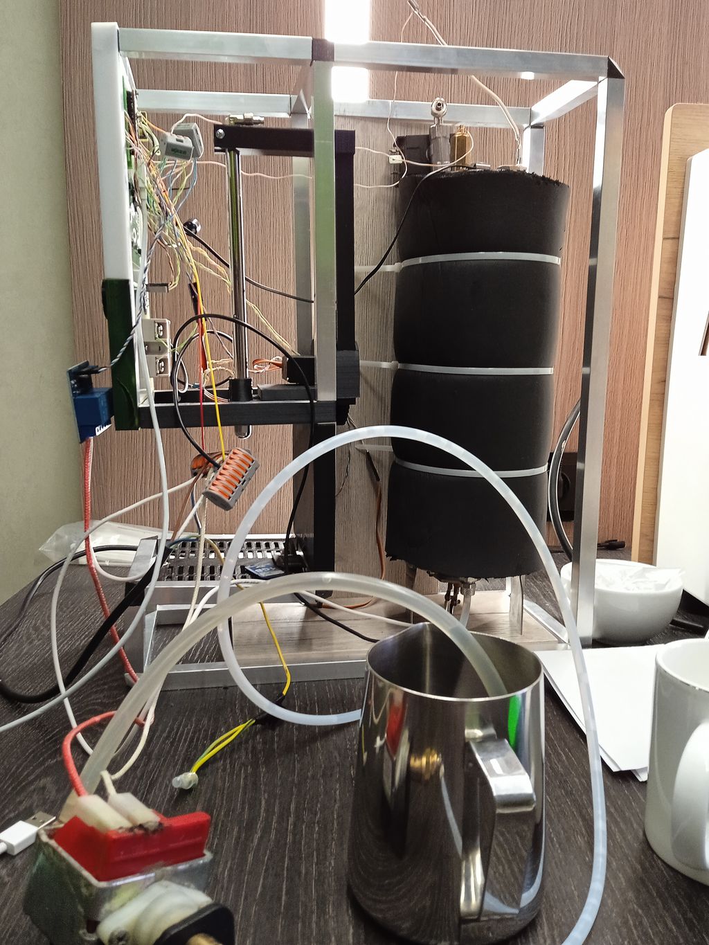

Довольно успешный опыт создания своей кофемашины натолкнул на мысль сделать новый девайс - только для молока. Дальше на его основе можно будет делать новую кофемашину, но это в перспективе. Сейчас вопросы: 1. можно ли невозвратный клапан крепить прям на бойлер? Или обратный клапан обязан всегда быть холодным? 2. Можно ли помпу Ulka крепить жёстко? Или она должна быть на демпферах? 3. Можно ли электромагнитный клапан ставить прям на бойлер? Вообще я подобное встречал довольно часто, но не сокращается ли срок жизни клапана из-за постоянного нахождения при температуре около 100?

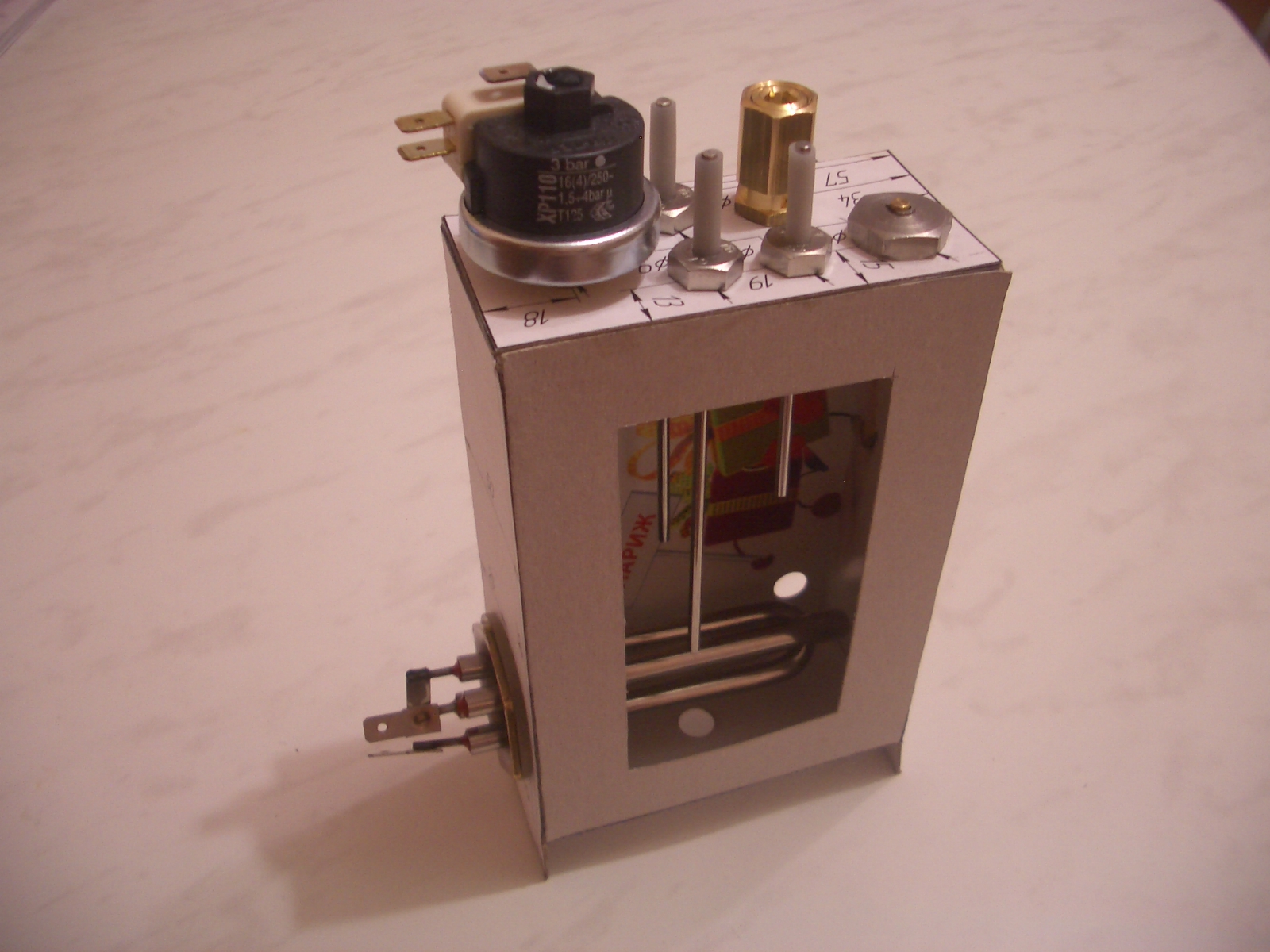

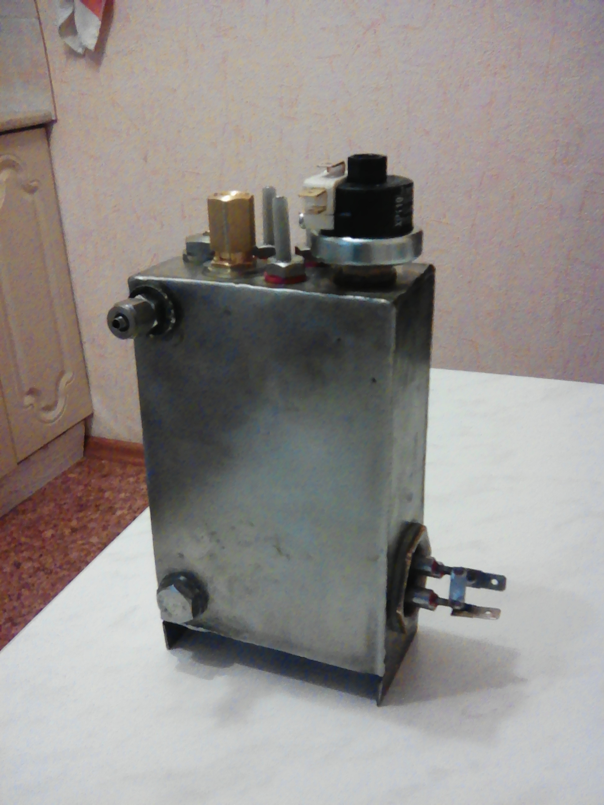

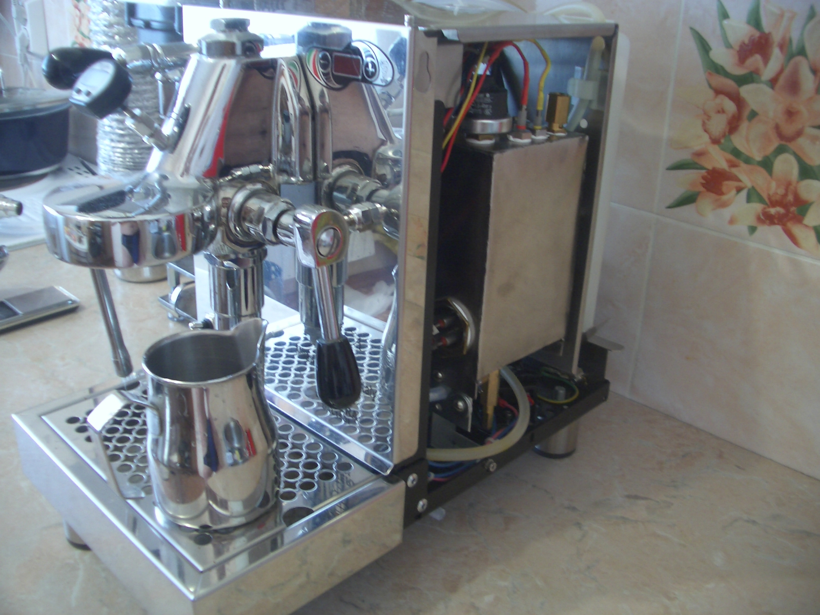

Устанавливал бойлер для пара в Унику. Все клапаны размещены на бойлере. Работает уже почти 3 года. Проблем не было.

Стоит вторая улька. Включается контроллером уровня жидкости. .
Добавлю: и невозвратный клапан. Зачастую этот вариант проще и экономически более выгоден, чем установка электромагнитного. В моём случае (капучинатор) на входе будет именно помпа с невозвратным, а вот на выходе - электромагнитный.
