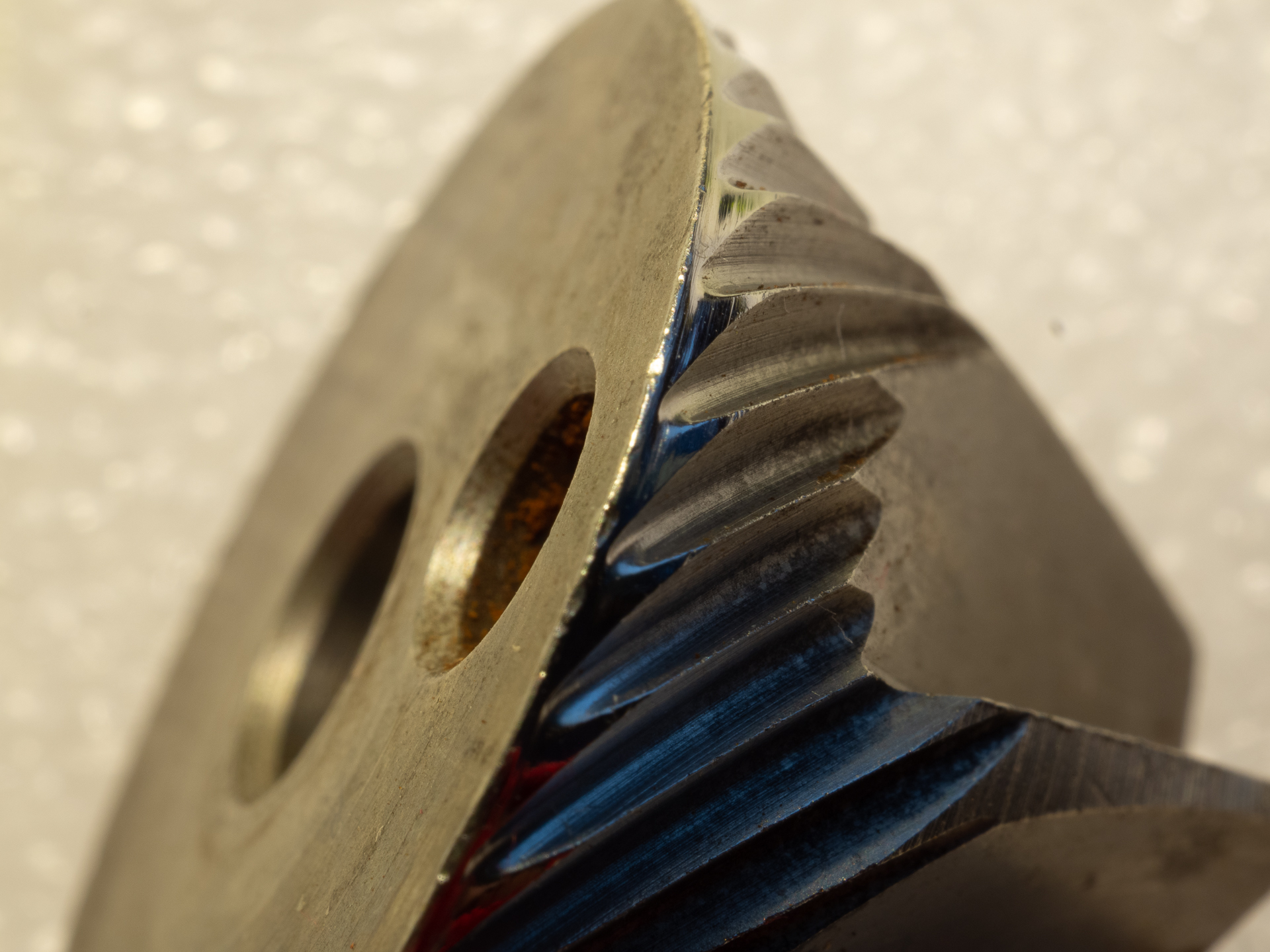

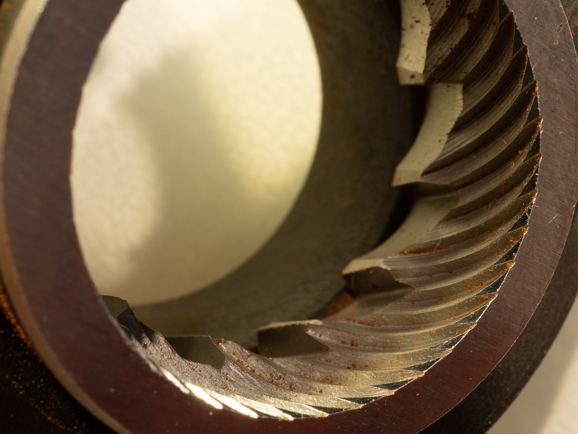

С жерновами, на мой взгляд, всё ок. Посмотрите в сети фото конических жерновов. На моих тоже у основания нет насечек. Если зубья снимают стружку с ногтя и при мелком помоле кофемашина "затыкается" - тогда всё ок. В соседней ветке посмотрите мое видео по разбору молки Bezzera BB005. Там и про смазку, и может почерпнете для себя инфу по разборке. Принцип, думаю, одинаковый. пост от 27.01 П.С: я бы попробовал трещину заделать прозрачной эпоксидкой. Может немного "расшить" (углубить и расширить), тщательно зашкурить, обезжирить. Потом залить эпоксидкой. После высыхания зашкурить от крупной шкурки до самой мелкой, заполировать нулёвкой. Вряд ли там такие уж большие нагрузки.
