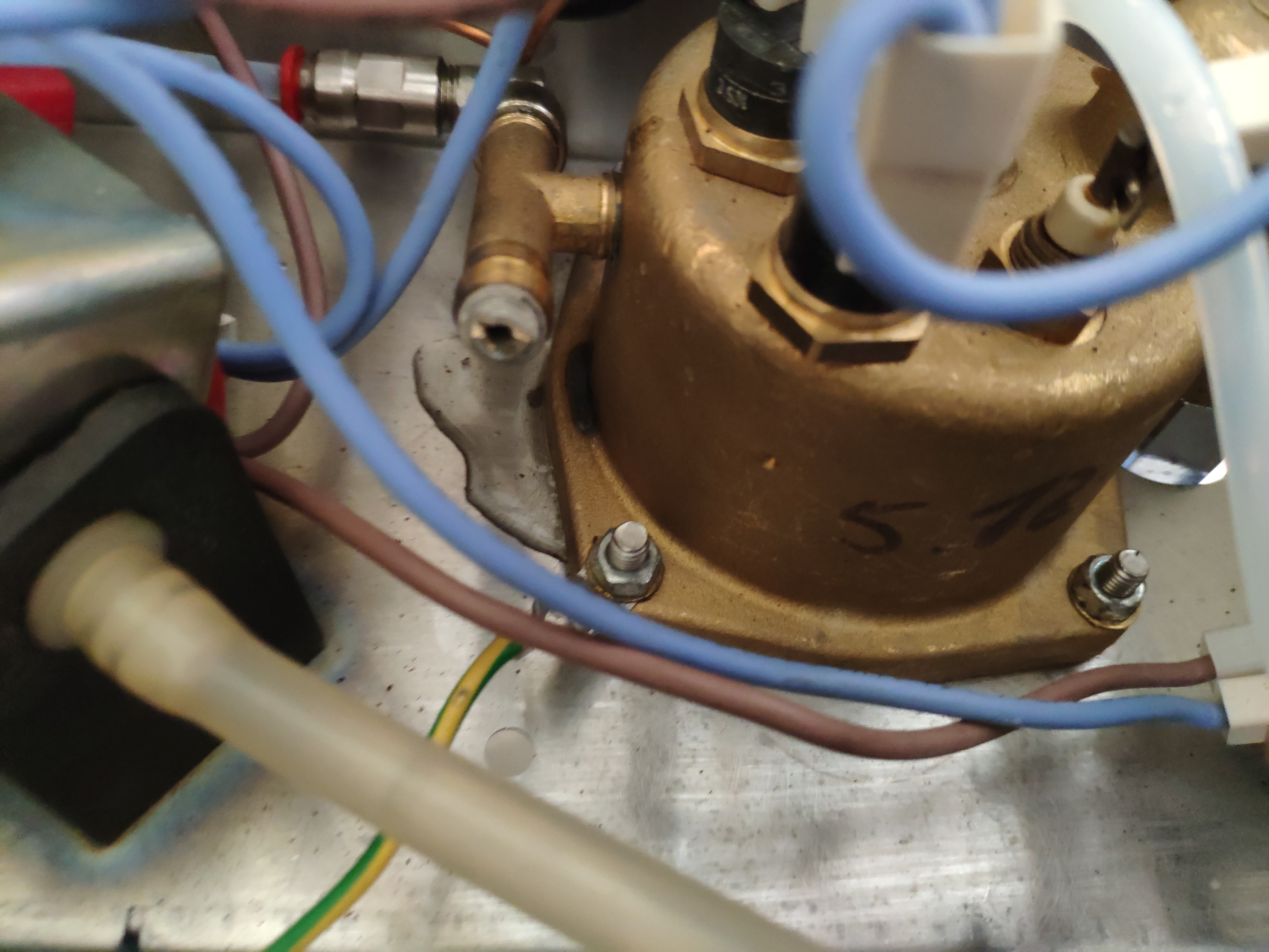

Правильно поняли. Делаете методом последовательных приближений - сняли трубку сброса воды в бак, повернули, используя плоскую отвёртку, ПРОТИВ часовой стрелки немного ( менее четверти оборота), надели трубку, вставили рожок со слепым фильтром и включили пролив. И смотрите показания манометра. Если ещё много - повторите вышеописанные действия. И до того результата, что Вас устроит. Понятно, что полностью раскручивать OPV, в Вашем случае, не требуется
Serg_62: , здравствуйте, я добрался до этого жиклёра, но проблема в том, что он прикипел похоже и не откручиваится, я не знаю можно ли его чем-нибудь смазать.Ещё там шлиц на жиклере немного раскрошился, бо́льшая отвёртка не влазит, а меньшая теперь соскальзывает.Напильником разширить шлиц я боюсь, металлическая крошка может попасть в бойлер.Аппарат прогревал минут 10-15 перед этим. Посоветуйте пожалуйста, что можно сделать.
