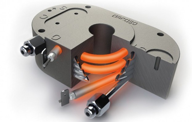

Термоблок это тот же теплообменник, который всеми уважается и профессионально используется, вроде бы и теплопроводность у металла выше чем у воды, как следствие при грамотной реализации вопрос с термостабильностью вообще решается элементарно. Другое дело что как пишет TMN другие факторы, которые не возможно объяснить просто физическим пониманием влияют на вкус. )) Я уже ничему не удивляюсь, если из казалось бы при поверхностном взгляде практически одинаковых жерновах или корзинах вкус разный, то все может быть.))

Это скорее теплообменник, ибо объем воды в нем гораздо больше термоблока, причем информации какого объема стоит "блок" нет. Во-вторых, вода предварительно нагревается в теплообменнике парового бойлера до 80 градусов, а "термоблок" осуществляет только её доведение до заданной температуры, нагревая градусов на 10-15 максимум. При таком раскладе его можно называть как угодно, хоть теплообменником, хоть минибойлером, хоть подогреваемой группой. Но вы обратили внимание, что несмотря на преднагрев и ПИД регулирование, заявленная термостабильность 1 градус.

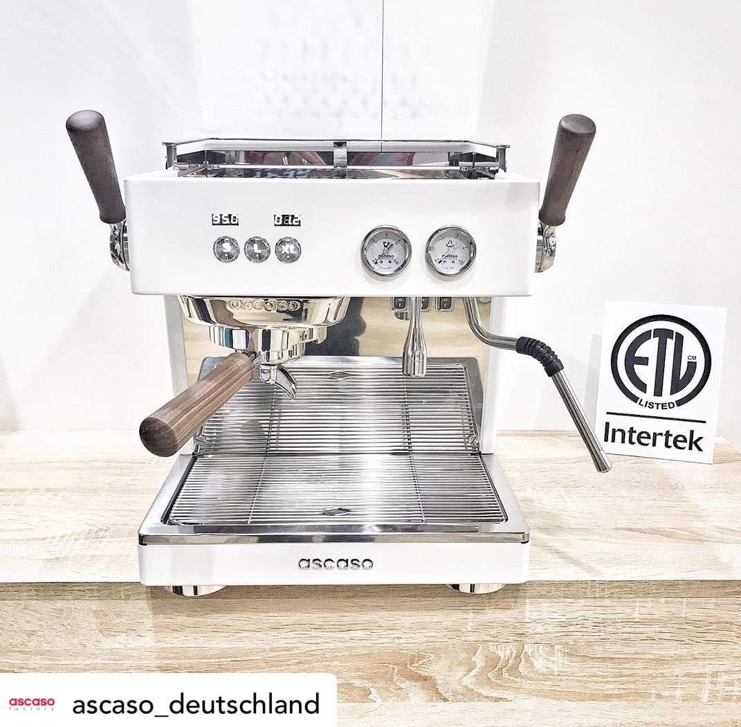

Вот выше уважаемый igor3648дал ссылку на рекламную страницу Ascaso Barista T. Там вполне четко написано, что это дает. Не какие-то абстрактные "новинка" или "новая технология", а вполне конкретные улучшения потребительских свойств.
IgorK написал(а) ... Это новое не может ни в чем разобраться без них
И какие, интересно, действительно улучшения потребительских свойств вы там обнаружили?
Мне надо: прогресс, который обеспечивает улучшение потребительских свойств.
Из контекста не стОит выдёргивать. Там было "стоимость кофемашины была бы ещё раза в два дороже. Оно нам надо?' И именно так, а не отдельно. На данный момент о надёжности подобных решений судить сложно. Кроме Decent. подобных кофемашин пока больше никто не делает, со всеми вытекающими. Проект развивается. Сейчас уже v1.3. Будем посмотреть.
По поводу ascaso barista t, единственное, что заслуживает внимание это имхо: "Freshly Delivered Water Avoiding the use of standing, constantly reheated water to make the coffee. The water for each coffee comes directly from the mains supply, taking fresh, filtered water to the group."
