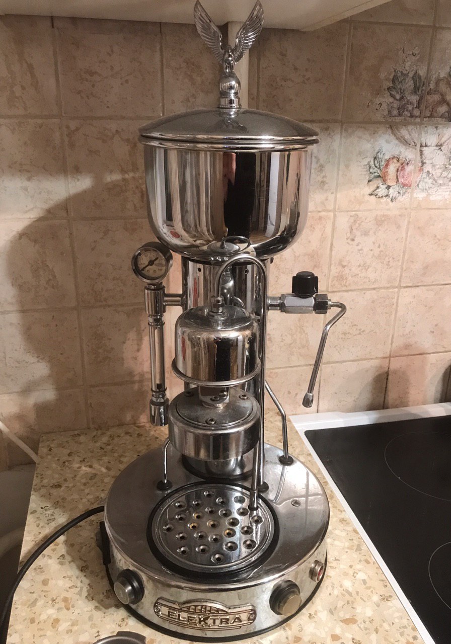

Вез сам из Италии. В рабочем состоянии, но есть проблема с отображением уровня воды (переполнен контур давления или закупорен клапан), для любого кто в теме - не проблема. Если переберу и починю сам цена будет выше. К сожалению, нет возможности заниматься этим сейчас, т.к. продаю в связи с переездом. В другом случае ни за что не отдал бы. Публикую пока здесь, через неделю выставлю на авито.
gingeard: Поясните, что значит "проблема с отображением уровня воды"? Забилось отверстие из бойлера в стеклянную трубку (накипь?) или в бойлер не поступает вода (клапан не работает)?
Это вопрос, который мучает и меня, полагаю, чтобы ответить на этот вопрос - ее нужно разобрать. Если есть способ как это можно определить по внешним признакам - буду признателен. Клапан скорей всего работает, по крайней мере при нажатии на кнопку наполнения бойлера идет характерный звук.
gingeard: В стеклянной трубке нет воды, я правильно понял? Тогда открыть вентиль пара (или вообще открутить его для верности) и включить кнопку заполнения бойлера. Если вода не набирается, скорее всего виноват клапан, вряд ли трубки забились
в стеклянной трубке наоборот есть и до самого верха (при наклоне можно видеть пузырек воздуха) и вода набирается (при нажатии на кнопку набора - емкость с водой опустошается по мере набора)
gingeard: Так в чём проблема? Слейте лишнее, отвинтив узел подачи пара, оставьте воды до уровня 1/2 - 2/3 высоты стеклянной трубки и готовьте кофе
Да в том то и дело, что пробовал так несколько раз, остается только разбирать, оставлю это на развлечение новому хозяину, к тому же почистить ее тоже не мешало бы.
В другой ситуации (если бы не переезд в другой город), сам бы все это проделал, но тогда и не отдавал бы в добрые руки
