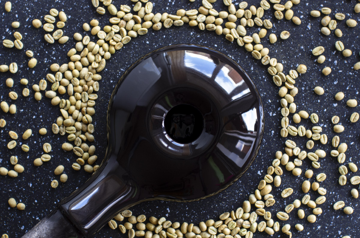

Работая в Торрефакто я сильно увлекся развитием темы домашней обжарки кофе. Вместе с маэстро Таберой мы сняли ролик про обжарку в тигле, а после я начал собирать предзаказы на тигли из Китая. Мы нигде не анонсировали их появление, но интерес покупателей неуклонно рос. И как-то гармонично и легко пришла мысль что я могу делать такие сковородочки сам. Я ушёл из ТФ и полностью погрузился в работу. Прошло 3 месяца. Сегодня я с радостью и волнением готов представить вам Акерку!
В русском языке нет слова точно описывающее это устройство )) Это где-то между керамической сковородой, приспособлением для обжарки кофе и тиглей. В ней удобно жарить кофе на газовой плите или горелке. Зелёный кофе засыпается в отверстие сверху, а выгружается через полую ручку. Можно загружать до 60 грамм. Время и мощность источника тепла можно варьировать и получать разные профили обжарки. Маленькое отверстие сверху не даёт зёрнам выскочить в процессе обжарки. Обтянутая кожей длинная ручка тактильно приятна и позволяет не обжечь руки от огня. В комплекте идёт инструкция с описанием и мешок для хранения и транспортировки. Фактически я сделал реплику китайского "Handy Coffee Roaster", только существенно доработав и улучшив его. Начиная с первого прототипа я сам жарю кофе в Аскерке. На самом деле это легко и занимательно. Где бы я не жарил кофе, везде встречаю интерес окружающих к этой церемонии. Давал пожарить знакомым - всё получилось с первого раза! Теперь не нужно ехать на дачу и пол-часа мешать кофе в вок-сковороде. Не нужно размахивать строительным феном в попкорнице. Не нужно копить на барабанный семп-ростер. Всё что нужно у вас уже есть дома: весы, таймер, вытяжка, газовая плита или горелка и приспособления для охлаждения (чашки или сито). Сегодня мне интересно собрать фидбек по работе с Аскеркой (хочу продолжить работу по улучшению). Одно ясно точно - даже незнакомому с миром кофе человеку будет понятно как этим пользоваться. Поэтому рынок сбыта в принципе не ограничен. Главное - хотеть экспериментировать и знать где брать зелёнку. Аскерка будет стоить на выходе около 5000 рублей. Если вы пользуетесь подобными ручными ростерами и у вас большой опыт обжарки кофе напишите или позвоните мне для сотрудничества.

Что-то предложение топикстартера не вдохновляет... Загрузка 60 грамм это очень мало. При такой производительности даже для одного себя любимого заколебешься жарить. Это надо час потратить чтоб 250-300 г сделать. Ну и цена просто убивает сразу и наповал.
За эти деньги есть более интересные и производительные альтернативы: Мощности средней газовой конфорки бытовой кухонной плиты (1,7-1,9 кВт) достаточно чтоб пожарить за раз 250-300 г зерен. Обычная сковорода с прозрачной крышкой диаметром 220 мм стоит около тысячи рублей) и как раз отлично вмещает 300 г. И её легко оборудовать термопарами и подключить к артизану )))
Строительный фен стоит примерно 2,5-3 тысячи рублей, + хлебопечка еще столько же. При мощности фена 2 кВт можно пожарить так же около 300г. К тому же, фен - это еще и отличный многоцелевой инструмент, очень полезный в быту )))
Не стоит быть такими категоричными товарищи. Посмотрел видос у торрефакто как на ней жарят. Из плюсов: 1) по времени Табера пожарил за 7.40 )) 2) шелуха не разлетается по всей комнате. она не покидает девайс в процессе жарки. Феном всё таки большинство дома не жарят. В гараже, на даче - да. А тут можно спокойно и дома пожарить на кухне.
Из минусов: 1) постоянное вращение рукой. 2) малая закладка.
Но этот девайс явно не на то рассчитан, чтобы часами на нем жарить. Так.... - 1-3 батча за раз максимум...(60-180гр.)
Почему бы и нет. Если он жарит равномерно и правильно, то имеет место быть.
ural_gorets: Фен - да, Но не сковородка - боже упаси!
Сковорода это та же торрефатка, только побольше размером ) И технология перемешивания зерна такая же. С поправкой на то, что достаточно перемешивать 50% времени: например, 5 секунд перемешивания с интервалом в те же 5 секунд. И, как правильно подмечено, шелуха не разлетается по всей кухне. + контроль температуры зерна и самой сковороды.
Вы немножко не так представляете себе работу с этим устройством. Перемешивание ни на секунду нельзя останавливать, иначе скорчинг неизбежен. Лично мне видится большим плюсом её малый вес и размеры. И самое главное - материал. Керамика прекрасно накапливает энергию и мягко передаёт её зерну. Это своего рода чугун в барабанных ростерах. Я выключаю газ сразу после крека, но спустя 2 минуты сковородка настолько же горячая как в момент крека. Кстати, вы меня смотивировали сейчас провести испытания этого момента. Я тоже могу засунуть термопару внутрь, через ручку. По поводу шелухи. Она разлетается. Но её не так много как при загрузке 300 гр. И самое главное - у меня нет движения воздуха как с феном. Вся шелуха остаётся на плите в радиусе 20 см.
Безусловно что и качество и удобство намного лучше сковороды. Возможно, даже удобнее чем феном. Но 60 грамм? Какой сценарий использования, учитывая что зерно должно пару дней полежать?
Я жарю вечером. Обожаю сесть с примусом где-нибудь на берегу, смотреть на закат... думать о кофе. Да это просто медитация. 2-3 батча за пол-часа с разогревом и остужением. Пью я его действительно не много. Просто некогда ))) И явно этот вариант не для автоматических эспрессо-машин. Утром после обжарки уже хорошо раскрывается вкус. 30 гр в кемексе утром. Если есть настроение - ещё 20 гр в турке. Ну и днём может аэропресс или вороночку на 15 гр... Получается что мне надо жарить 2 раза в неделю всего. Если хочется кого-то угостить - встречаемся на берегу и жарим вместе, беседуем, пьём пиво ))
Вы немножко не так представляете себе работу с торрефаткой. Перемешивание ни на секунду нельзя останавливать, иначе скорчинг неизбежен. Лично мне видится большим плюсом её малый вес и размеры. И самое главное - материал. Керамика прекрасно накапливает энергию и мягко передаёт её зерну. Это своего рода чугун в барабанных ростерах. Я выключаю газ сразу после крека, но спустя 2 минуты торрефатка настолько же горячая как в момент крека. Кстати, вы меня смотивировали сейчас провести испытания этого момента. Я тоже могу засунуть термопару внутрь, через ручку. По поводу шелухи. Она разлетается. Но её не так много как при загрузке 300 гр. И самое главное - у меня нет движения воздуха как с феном. Вся шелуха остаётся на плите в радиусе 20 см.
Насчет перемешивания, вы правы, что лучше не останавливаться. А вот насчет материала можно спорить) Для конкретики: какую керамику вы используете для своих изделий? Теплоемкость и теплопроводность разных керамик отличается в разы. Температура зерна сохраняется и даже растет после наступления крэка и выключения горелки за счет экзотермических реакций, протекающих в зерне, и от материала сковороды никак не зависит)
Для светлой обжарки термопара, конечно, не обязательна, можно ориентироваться на tdr. Но если захочется пожарить потемнее, то без контроля температуры уже фиг попадешь...
В принципе, если увеличить торрефатку до размеров, вмещающих хотя бы 200г (а лучше 300г) зеленки, и сделать точки для крепления термопар, то может получиться интересно) Главное - использовать керамику с высокой теплопроводностью.

Хочу поделиться впечатлениями о сковородке Аскерка. Похожие сковородки мне встречались в сети, они очень распространены в Азии, наиболее популярны Zenroast и Nuvo Eco. В Азии проводятся чемпионаты по обжарке в похожих сковородках. Ниже я разобью свой отзыв на разделы, чтобы было удобнее читать.
Внешний вид. При первом знакомстве со сковородкой-исключительно положительные эмоции, керамика аккуратно покрытая глазурью, подтеков и пыли под глазурью не обнаружено. Поставляется с чехлом, чехол- не просто кусок кофейного мешка как мне казалось раньше, это полноценный чехол с наполнителем внутри (похож на синтепон), сможет защитить от не сильных ударов при транспортировке и сохранить первозданный внешний вид. Ручка обтянута замшей, удобна при перемешивании зерна, сковородка уверенно лежит в руке и совсем не тяжелая как может показаться. Размеры сковородки: длина-280 мм, ширина-130 мм, толщина- 45 мм, вес сковородки 374 грамма.
Процесс обжарки. Сковородка комплектуется буклетом с рекомендациями по обжарке, первое с чем я столкнулся- температура загрузки и объем загрузки зеленого зерна, чтобы удобнее было подобрать профиль который бы меня устроил, объем я принял за const=50 грамм, т. е. все профили которые я пробовал, производились при загрузке 50 грамм, именно столько рекомендует производитель. Температура загрузка в инструкции не указана, предварительно нагрел 4 минуты над горелкой и засыпал зерно. Я никогда не пользовался такими сковородками,у меня было стойкое убеждение , что ручная обжарка-не для меня, но процесс очень увлекательный, крэк начался на 6 минуте, время пролетело очень быстро, я нисколько не утомился перемешивать, абсолютно никакого дискомфорта. С недавнего времени по утрам я кручу ручную кофемолку Comandante и мне нравится этот процесс, поймал себя на мысли, что обжарка в сковородке вызывает такие же эмоции. Я не остановился на одном батче, 6 минут пролетели быстро, я сделал еще 2 батча с разными профилями и оставил зерно отлежаться. На следующий день заварил в чашке. Обжаривал я недорогую Колумбию, в чашке получил плотное тело, но оно было тяжелое, характерная кислотность для Колумбии отсутствовала и меня это расстроило. Для себя поставил задачу — сохранить кислотность и получить легкое тело, именно такое зерно я люблю. Решено вдумчиво обжарить с приборами конвекция отсутствует, температура неизвестна, решено опустить термопару внутрь сковородки, для того чтобы хоть как-то понимать о происходящем внутри. Наблюдения следующие: Загрузка 50 гр зерна при 185 гадусах, turning point после минуты (как раз в это время по инструкции рекомендуется включать газ на максимум), ок!на максимальном пламени доехал до крэка , не стал убавлять газ как рекомендуется, а регулировал подачу энергии высотой над горелкой, развитие минута, выгрузка. Результат стал значительно лучше, начали читаться ноты цитрусовых. Я настоятельно рекомендую несколько раз обжарить с термометром или термопарой чтобы наглядно видеть процесс, т. к. может неправильно сформироваться впечатление о сковородке как это было у меня при первых обжарках. Рекомендую не пугаться короткого развития в 50 секунд например, травы во вкусе не было, вполне питейное зерно для меня. Я не могу сказать, что вкус меня устроил на 100%, но с каждым разом у меня все лучше и лучше получалось обжарить, последние обжарки были самые вкусные. Сковородка заставляет вдумчиво подходить к процессу,а не просто «покрасить зерно». При обжарке Кении я получил желаемое-кислотность и легкое тело!
Плюсы и пожелания -огромный плюс-РУЧКА, я не просто так написал сковородки других производителей, я не понимаю как на них жарить с короткой ручкой, пламя будет доставать до пальцев и обжигать. -малые габариты, мобильность, домашний барабанный ростер я грею 30 минут, со сковородкой за 30 минут будет обжарено 150 гр зерна, иногда мне просто лень доставать ростер и я бы выбрал сковородку. Отлично подойдет для тех кто любит пить разное зерно в зависимости от настроения.
Пожелания Добавить как-нибудь заклепку или молнию на чехол, были опасения , что сковородка может выскочить их чехла. Рассмотреть возможность крепления термометра/термопары, возможно будет достаточно отверстия в верхней части сковородки для крепления быстрой термопары 1.5 мм.
Сковородка попала ко мне случайно, производитель абсолютно бесплатно предоставил сковородку для ознакомления и я готов передать ее следующему на тест-драйв, я серьезно задумался о покупке, начнется дачный сезон и выезды на природу, там она будет очень кстати.
Желающие попробовать свои силы в обжарке -пишите , я с удовольствием передам следующему на тест.
