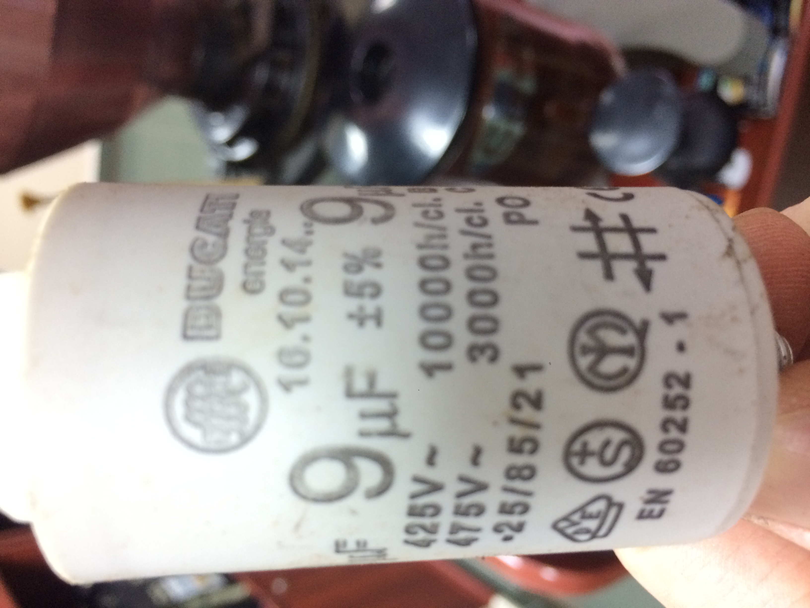

Tuzov написал(а) ... Как проявится работа похуже ?
При номинальной нагрузки и напряжении у мотора может быть эллиптическое магнитное поле, вместо кругового: может быть чуть сильней шум, вибрация и нагрев мотора, ухудшится коэффициент мощности.
Но на мой субъективный взгляд, у вас очень маленькая разница, чтобы на это обращать внимание: (10µF - 9µF) / 9µF = 11%, при этом точность параметров типового конденсатора составляет порядка 5%.
Tuzov написал(а) ... правильно или можно взять четырёх но подключится только к двум?
Да - у конденсатора все равно два выхода, просто для удобства коммутации, иногда каждый выход имеет по два контакта.
От 10 мкф ничего страшного не произойдет с двигателем, тут небольшое превышение. Если так хочется поставить именно на 9 мкф соедините два конденсатора параллельно например на 4 и 5 мкф.
