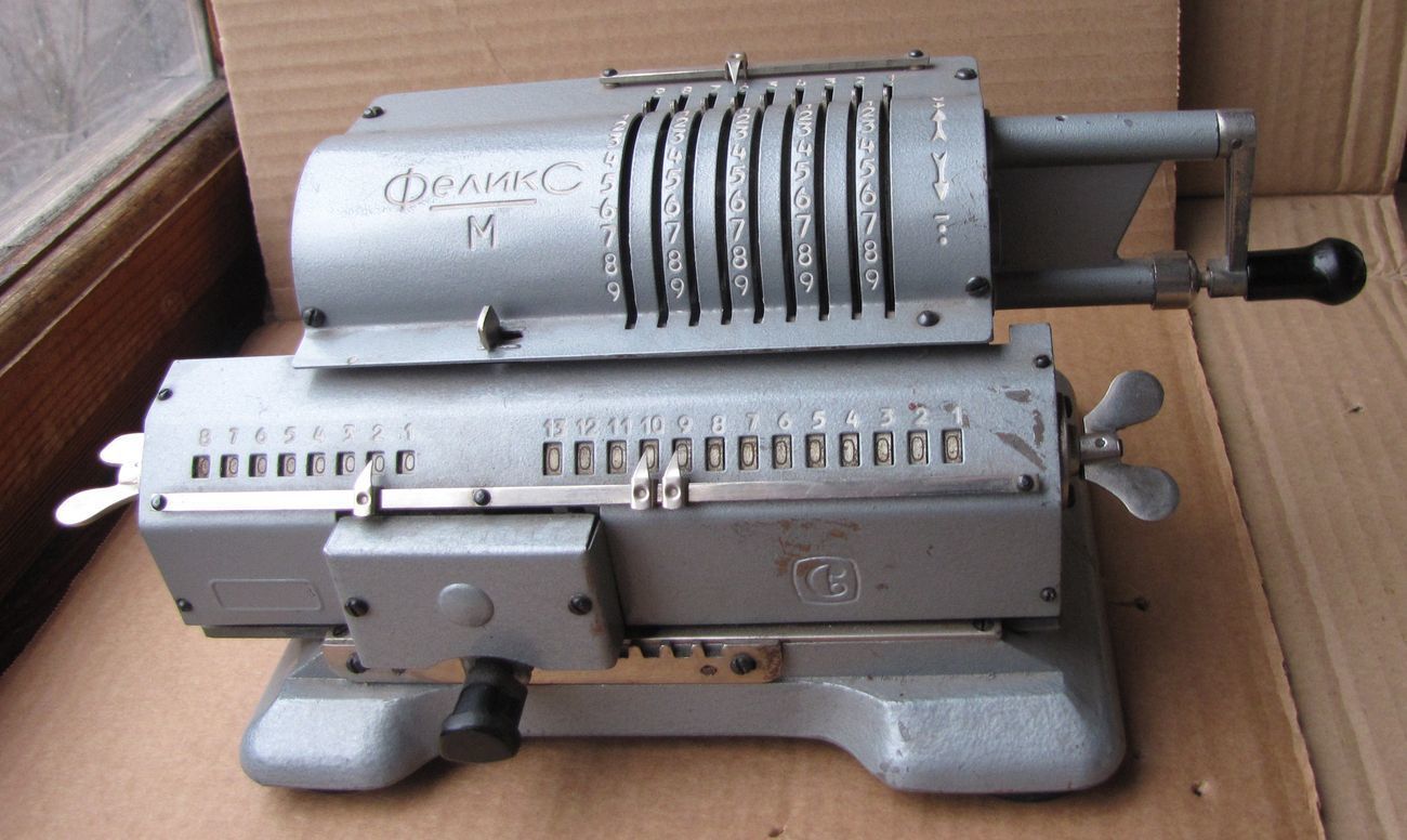

Вот лично вы, для выхода в интернет, используете механическое устройство "безотказно трудиться и трудиться", что-то типа Феликса?
Мне больше этот по душе... И кажется Вы сравниваете разные вещи... Интернет не может существовать без ВТ, а готовить кофе без ВТ можно.
А на этот случай у меня есть Ethernet по проводочку
Ethernet по проводочку может оказаться бесполезным, в данном случае
Мне тут интересно другое: от куда взялась идея, производить всю экстракцию кофе с постоянными параметрами, учитывая, что сама экстракция сильно разная в разные моменты. То есть, на мой личный взгляд, заваривание эспрессо с постоянным давлением в течении всего времени экстракции, это изначально убогая штука - типа, "а, и так сойдет, люди схавают". Я прекрасно понимаю, что этим абзацем могу оскорбить чьи то чувства, но мне текущая ситуация с эспрессо видится именно так.
откуда взялась? так это же весьма просто... Первая кофеварка изначально представляла из себя пароводяной бойлер в котором при проливе держалось более/менее постоянное давление. Затем пружинный левер... Да и времени особого у людей не было, озадачиваться вопросом профилирования...
dirk написал(а) ... И кажется Вы сравниваете разные вещи... Интернет не может существовать без ВТ, а готовить кофе без ВТ можно.
Я не сравниваю, а хочу просто показать, что современная электроника уже вокруг нас и мы без нее существовать уже не можем. И она именно на полупроводниках. И в тех областях, где люди готовы платить за надежность (например, в промышленности) никаких проблем с электроникой и надежностью нет, а совсем наоборот. Как пример, сравните преобразователи 50 Hz -> 400 Hz в виде мотор-редукторов и в виде электронных схем.
Да можно даже проще, сравните старинные мощные трансформаторы + диодный мост с конденсаторами и современные импульсные блоки питания (где электронная схема в начале повышает частоту).
Помнится один из первых компьютеров хотели сделать на механических реле и все было хорошо, но его так и не удалось запустить: надежность механических реле была на столько низкой, что в любой момент времени, какое либо реле не работало (его заменяли, и не работало уже другое и тд).
