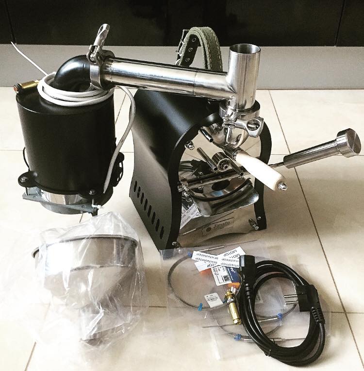

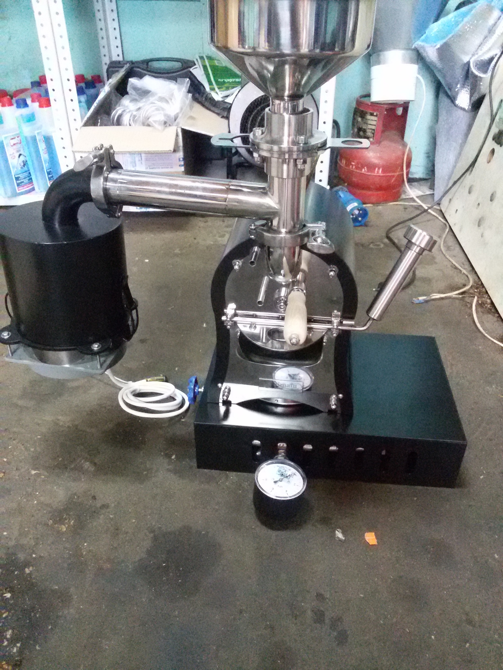

Ростер Jimatu на пол кило зеленого кофе, выбрал такой, т.к. устал жарить по 150 грамм на стареньком CR-100, обо круг знакомых, и просто хороших людей, которые уже начали заказывать "для знакомых" неуклонно растет, а банальная обжарка на пару кило, занимает 4 часа... Ну а GENE из поля моего зрения выпал, по причине малого прироста в производительности. Как-то так...

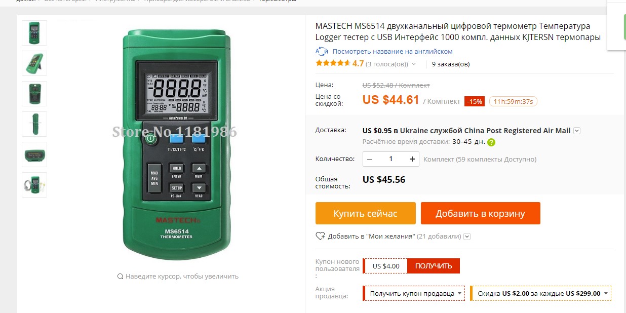

Джимату делали с Хуки 500, поэтому характеристики схожие. В комплекте у меня шли термопары и необходимые отверстия под них. Достаточно подключить термопары к логгеру (н-р, Mastech MS6514, его можно купить на али) и логгер подключить к компу с нужными дровами. Ставим Artisan и жарим like a pro.
На заглавной фотке вентилятор флоу расположен вентилятором вниз. В таком режиме он забьётся шелухой от одного батча. Есть смысл повернуть его на 180 градусов, вентилятором вверх. Ещё больше смысла - раскошелиться на циклонный фильтр. Циклон из пластика с алиэкспресса не прокатит, температуры в воздуховоде довольно высокие.

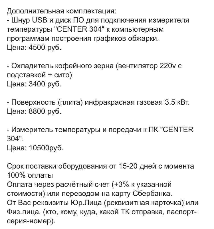

65 база + охладитель 4,5+центр 304 10,2= 80тр. При том, что Хуки 500, без термометра, без охлаждения с доставкой выйдет сейчас примерно 91тр. это неплохое предложение. Хуки чтоли продать свой))
Вместо Center 304 можно взять на алике Mastech MS6514, он стоит 3 тыр. Да, всего два канала, но и без третьего можно жить и не тужить.

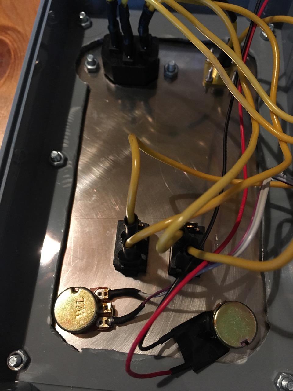

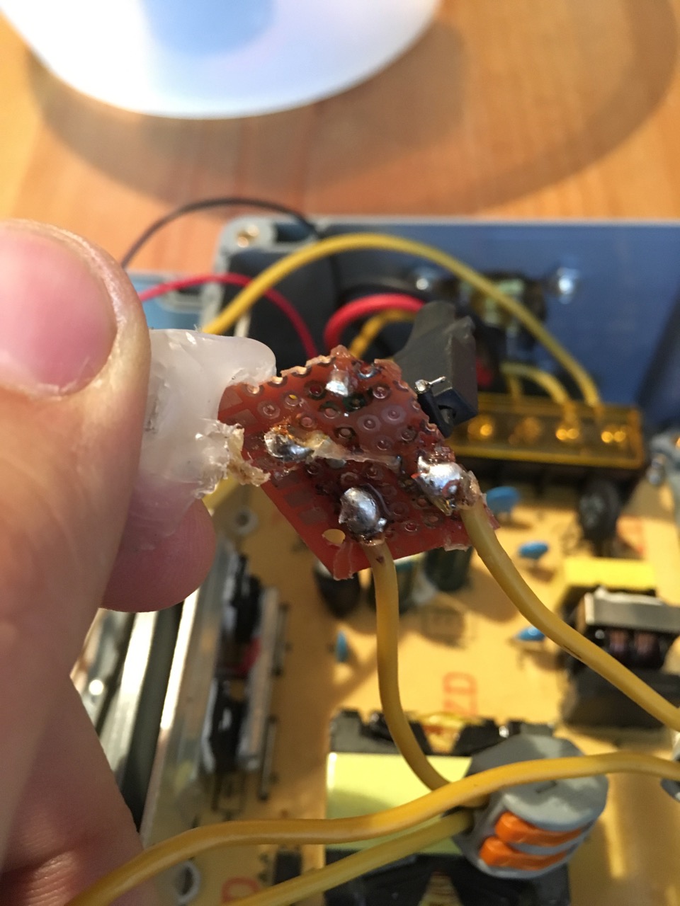

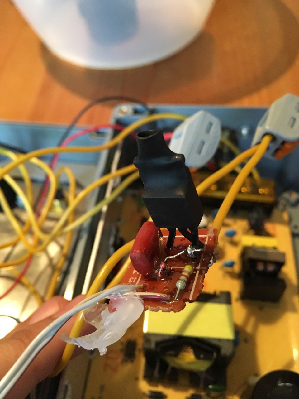

Идем дальше — от регулятора оборотов вентилятора вытяжки идут два провода к комку термоклея и изоленты. Разматываем… Огрызок макетной платы с отвратительным навесным монтажом элементов — это самопальный диммер. Мало того, что диммером нельзя управлять моторами, которые для этого не предназначены, так они еще и пожалели 150 рублей на нормальный диммер из магазина и собрали на соплях свою схемку. Причем судя по пайке делали это первый раз. Я, кстати, до сих пор не понял, что в этом блоке управления было получено из-за границы и ожидало растаможки?

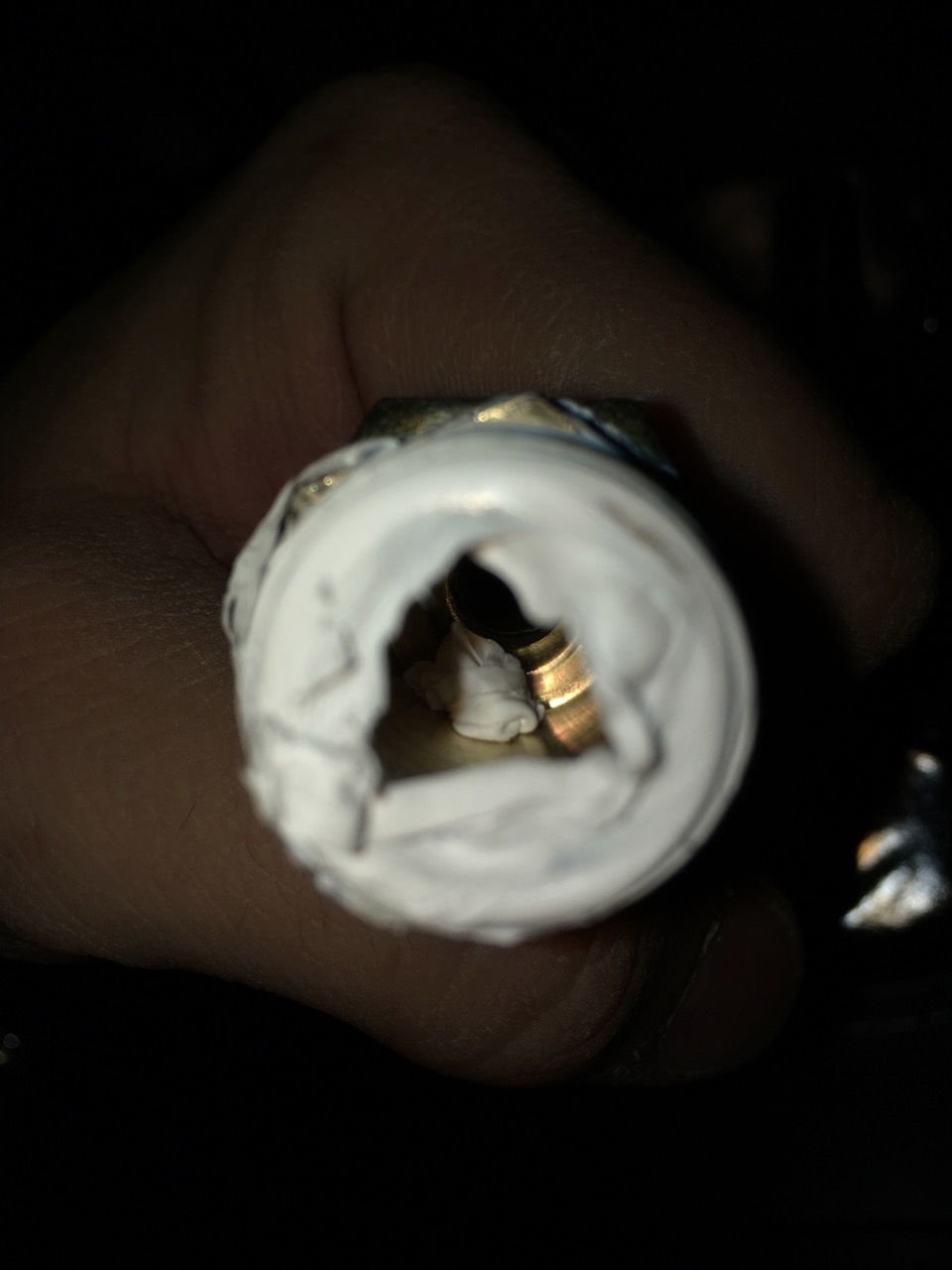

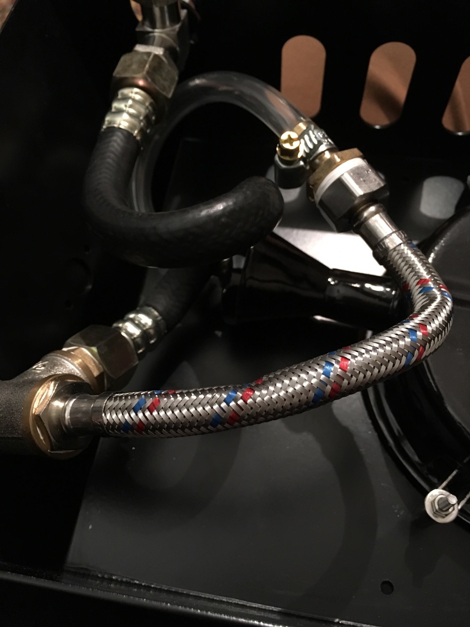

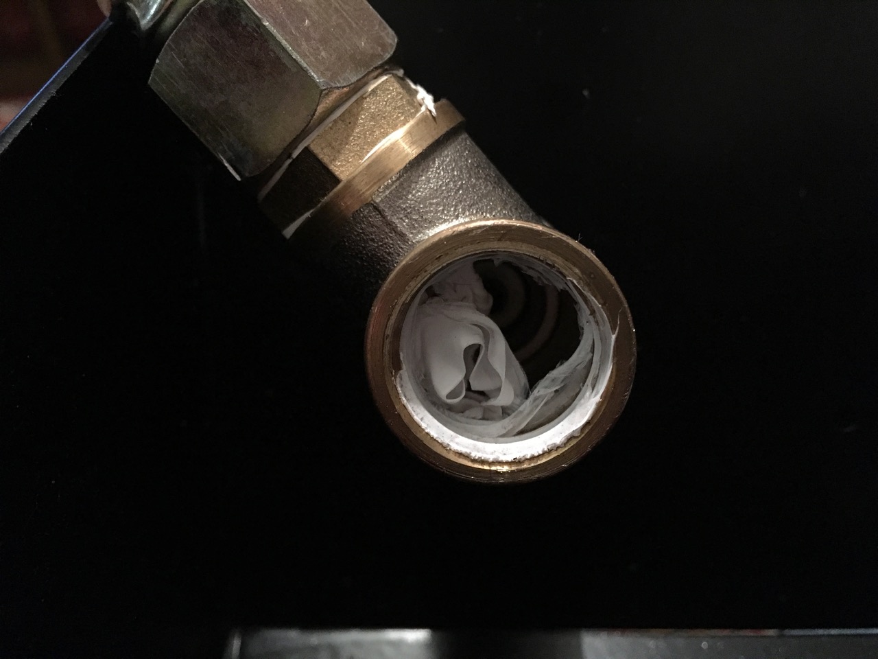

Дальше смотрим на нагревательную поверхность. Тут уже волосы начинают шевелиться во всех местах. Все шланги соединены на водопроводную фурнитуру с огромным слоем фум-ленты. Даже шланг используется для воды. Игольчатый клапан подключен неправильно — перепутаны вход и выход, и это при том, что на самом кране выгравирована стрелка с направлением тока газа. Объясню, почему я вообще полез разбираться с проводами и шлангами — я ждал оборудование два месяца и уже не хотел тратить время на разборки с производителем, возврат оборудования, ожидание ремонта и повторную отправку мне. Это затянулось бы еще не на один месяц. Итак, с такой плиткой жить нельзя (особенно учитывая состояние электрической части) и я разбираю все соединения, чтобы пересобрать на газовых шлангах и фурнитуре. Во всех местах соединений накручено столько фум-ленты, что она почти перекрывает проходное сечение. А в одно месте в тройнике просто лежал комок фум-ленты. Он наверняка забил бы проток. Это еще не все. Определяем тип горелки — это Ирида-150 мощность 2.5 кВт. Производитель ростера заявлял ее как на 3.5 кВт и только по этой причине я ее заказал. На мой резонный вопрос «Что за фигня?» мне ответили, что максимальная мощность достигается при подаче газа давлением 6 мПа. Естественно, я надеюсь, что они имели в виду не миллипаскали и не мегапаскали, а просто перепутали с килопаскалями. Но в любом случае они предлагают вместо номинального давления в 1.6 кПа после редуктора использовать 6 кПа. То есть надо убрать редуктор и повысить давление игольчатым клапаном до нужной величины ориентируясь на показания манометра. И надо надеяться, что водопроводные соединения без прокладок это давление выдержат? Более того. Сама горелка оказалась бракованной — она горит несколько минут, потом раздается громкий хлопок, она тухнет и горение с шумом происходит в смесителе на выходе из форсунки внутри нагревательной поверхности.

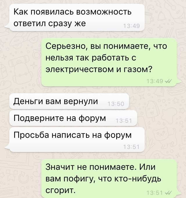

Я написал спокойное письмо с вопросами о том, как же так получилось, что в моем оборудование столько косяков. Я не требовал возврата или чего-то еще. Попросил в мессенджере Дениса прочитать письмо. Было видно, что мои сообщения в Ватсапе читаются, Денис онлайн, но ответов нет. Производитель идет по принципу «продал и забыл». После второго письма мне ответили, что все на гарантии и раз все работает, то зачем я туда полез? На вопросы почему все собрано, в буквальном смысле на соплях не отвечают.
Еще я задал вопрос, понимают ли они, что халатность при сборке электрической части вкупе с халатностью при сборке газовых соединений — это огромная не иллюзорная опасность? И что в случае наступления гарантийного случая вполне может получиться так, что по гарантии обращаться будет некому? На этот вопрос так же нет ответа.
В итоге я попросил вернуть деньги только за нагревательную поверхность — этим устройством категорически нельзя пользоваться да и ее характеристики не соответствуют заявленным, а остальное я сам приведу в порядок.

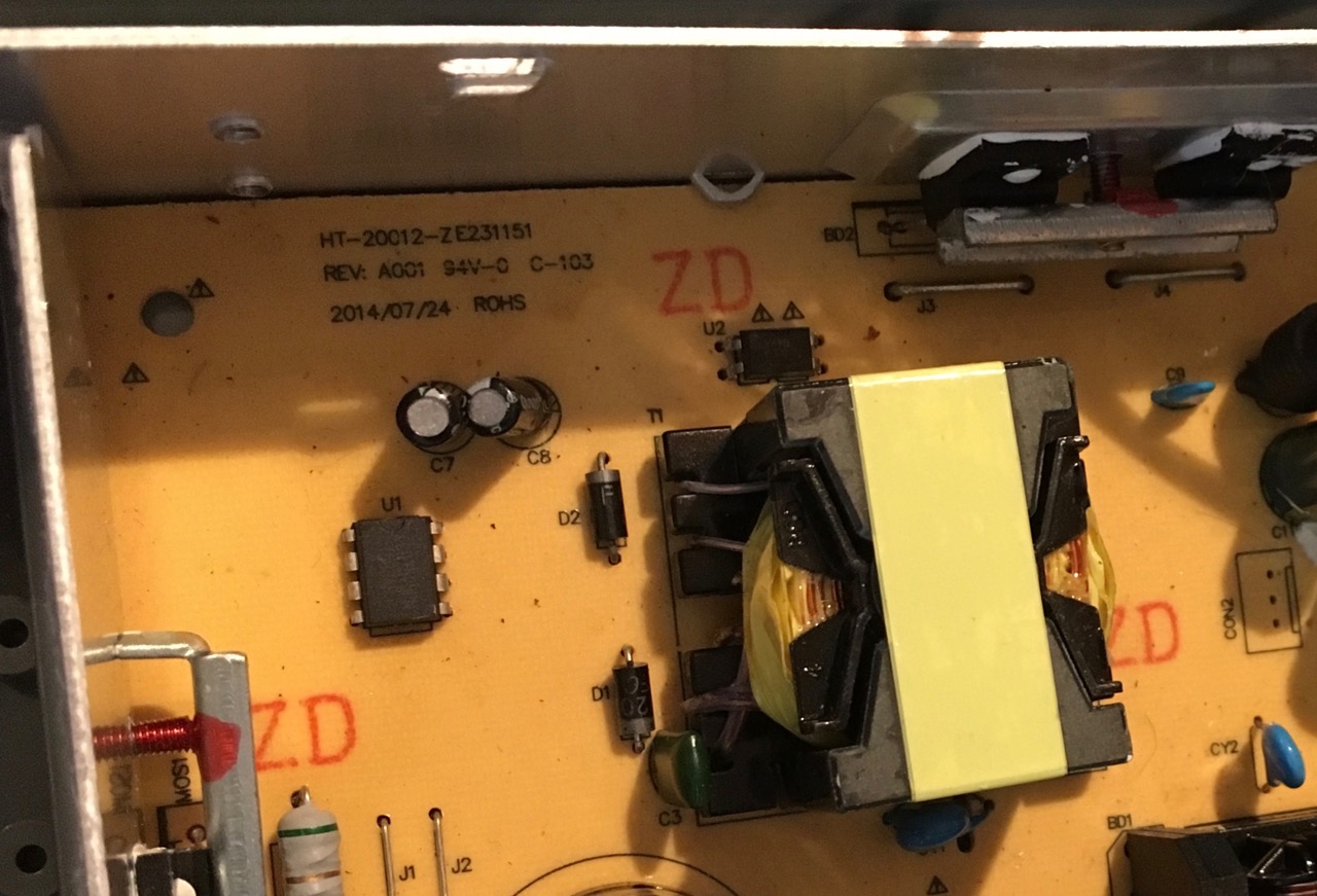

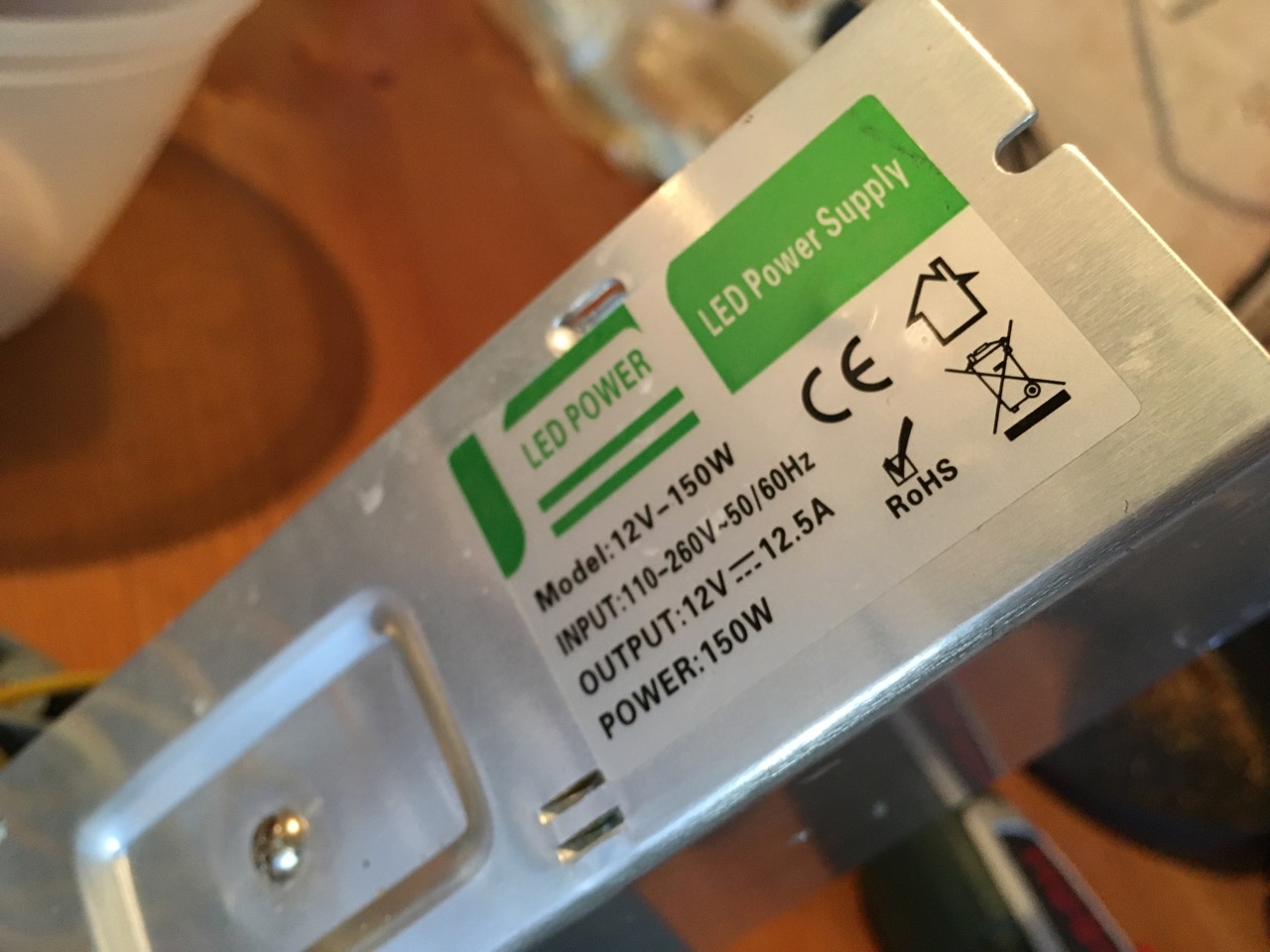

mmag: спасибо за аргументированный отзыв. Единственное, лично я ничего такого в использовании блока питания для светодиодных лент не вижу: они стандартные и дешевые. Лично я предпочел бы использовать залитые компаундом IP67, но не суть. Да, сам по себе блок питания может быть качественным или не очень, но это зависит не от того, для светодиодных лент он или для чего-то еще.
Да я по сути и не против, но этому блоку питания почти пять лет. Кто знает в каком состоянии там конденсаторы? Почему не нашлось чего-то поновее? И именно использование такого БП привело к тому, что два разъема торчат вверх (иначе даже в этот огромный корпус ничего не помещается), что очень неудобно. Опять же главная претензия скорее к диммеру плохой сборки для вентилятора и скруткам на проводах.
Диммер у меня тоже из того же говна и палок, но есть плюс: при коротком замыкании разлетается симистр и всё остальное остаётся целым. А благодаря кустарному изготовлению, в этот диммер легко впаять новый симистр.

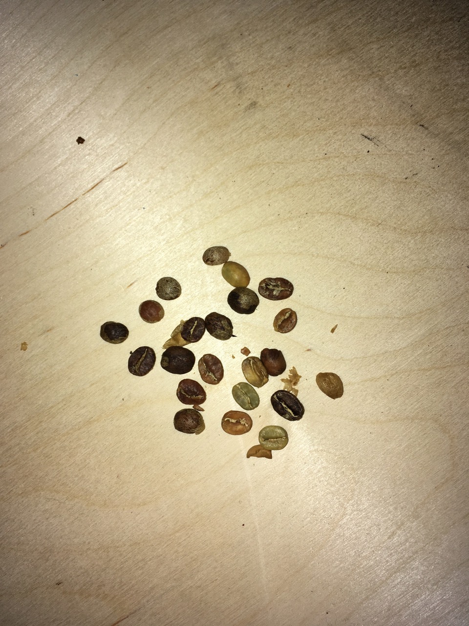

после обжарки остается в барабане немного зерен разной степени обжарки — от совсем зеленых до почти обжаренных.
это известная проблема, говорят, на Хуки так же. А именно с Хуки500 и слизывали Джимату. Зёрна остаются не в барабане, а в воздушном (и загрузочном) тракте.
А в момент, когда разлетается симистор, от искры воспламеняется газ, утекший через водопроводные соединения. И какая после этого разница насколько легко симистор поменять?
mmag написал(а) ... Кто знает в каком состоянии там конденсаторы?
Это легко узнать дав на блок питания номинальную нагрузку и посмотреть осциллографом колебания выходного напряжения )) Хорошие блоки питания живут десятилетиями.
mmag написал(а) ... искры воспламеняется газ, утекший через водопроводные соединения.
Вообще говоря, если где-то важна герметичность, то делают опрессовку. В нашем случае можно обычным азотом.
Но если серьезно, то я не вижу большой опасности тут: везде, где используется газ, люди заботятся об адекватно работающей вентиляции, хотя бы ради того, чтобы в помещении было много кислорода и последняя стадия окисления углеводородов проходила до конца: угарный газ превращался в углекислый. Это нужно чтобы банально не отравиться угарным газом. Правила использования газового оборудования вполне четко описывают, что должно быть и чего не должно быть. По моим замерам, бытовая 3kW конфорка выделяет углекислого газа как несколько человек и поэтому вентиляция в помещении с газовым оборудованием должна быть хорошая: намного лучше, чем просто для людей. А если вентиляция в помещении отличная, то и не скопиться в нем большой концентрации газа, чтобы произошел взрыв. А если вентиляции нет (то есть, хозяева помещения просто хотят умереть), то люди этой и соседних квартир просто умрут от угарного газа и уже будет все равно про всякие варисторы. Угореть можно и в обычной палатке с походной горелкой ))
Если сильно заморачиваться, то можно спаять все на меди - все нужное в любом магазине, торгующем вещами для обсулживания/монтажа холодильного оборудования найдется. И опрессовку азотом сделать, на 50 атм.

Деньги за нагревательную поверхность вернули Вам на указанные реквизиты. Спасибо за отзыв и обратную связь. Как уже было написано ранее мы уходим от газового нагрева и любительской конструкции ростеров с приводом от ВАЗа и более этой конфигурации не будет в производстве! На данный момент мы заканчиваем разработку профи ростера и ближайшее время состоится его премьера с выходом в 500 гр. готового продукта. По поводу комплектации донного оборудования, можем сказать что это будет координально другой , в отличии от любительской версии аппарат, с другой электронной начинкой и структурой в общем. Нагрев будет происходить инфракрасным нагревателем, привод ростера подобран для работы в полную смену и будет иметь кулерное принудительное охлаждение, в общем сами все увидите.
Ок. Ждем информацию о новом ростере. (отредактировано в связи с излишней резкостью)

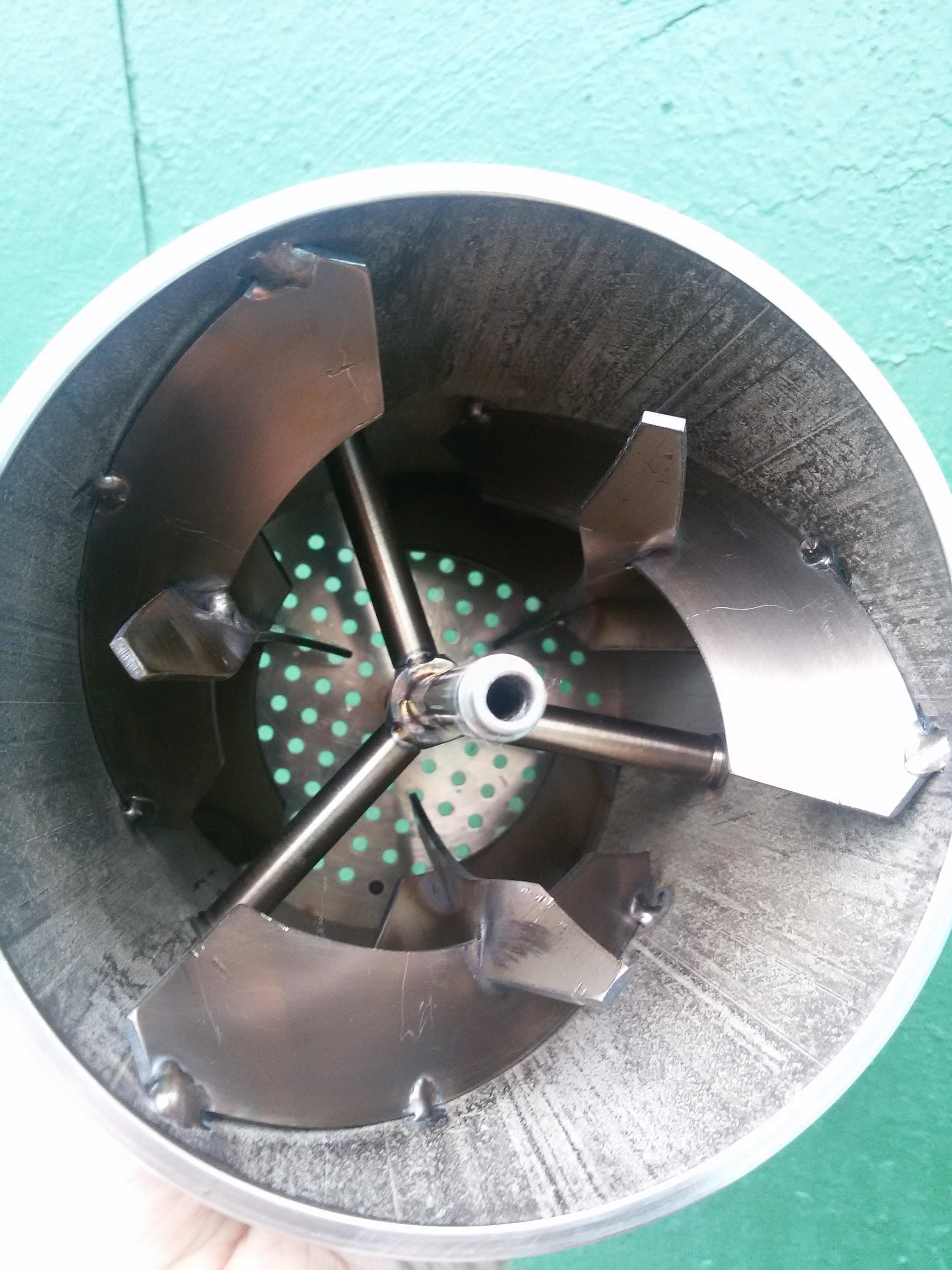

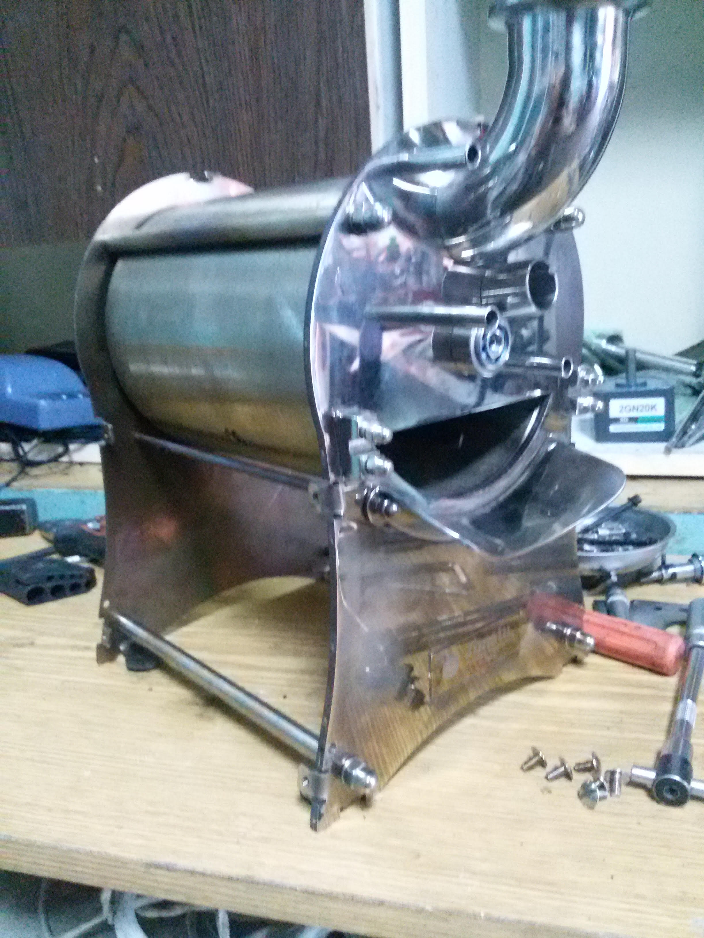

На видео да, барабан Jimatu без кожуха. Интересно мнение пользователей барабанных ростеров, т к. кажется, что это не очень нормально, а снизу да, молотые зерна, очень крупного помола.
dirk: купил в июле, приехал в ноябре, но судя по тому, что приехало. То один из ранних образцов, с кривым барабаном и кучей недоделок. Разобрал, указал на проблемы и отправил проблемные детали назад, в Курск. Перед Пасхой получил их назад, частично переработанные, но барабан вернули назад, но биение не убрали. Плюс сказали "Jimatu" банкрот и мне повезло, что вернули хоть так запчасти.
