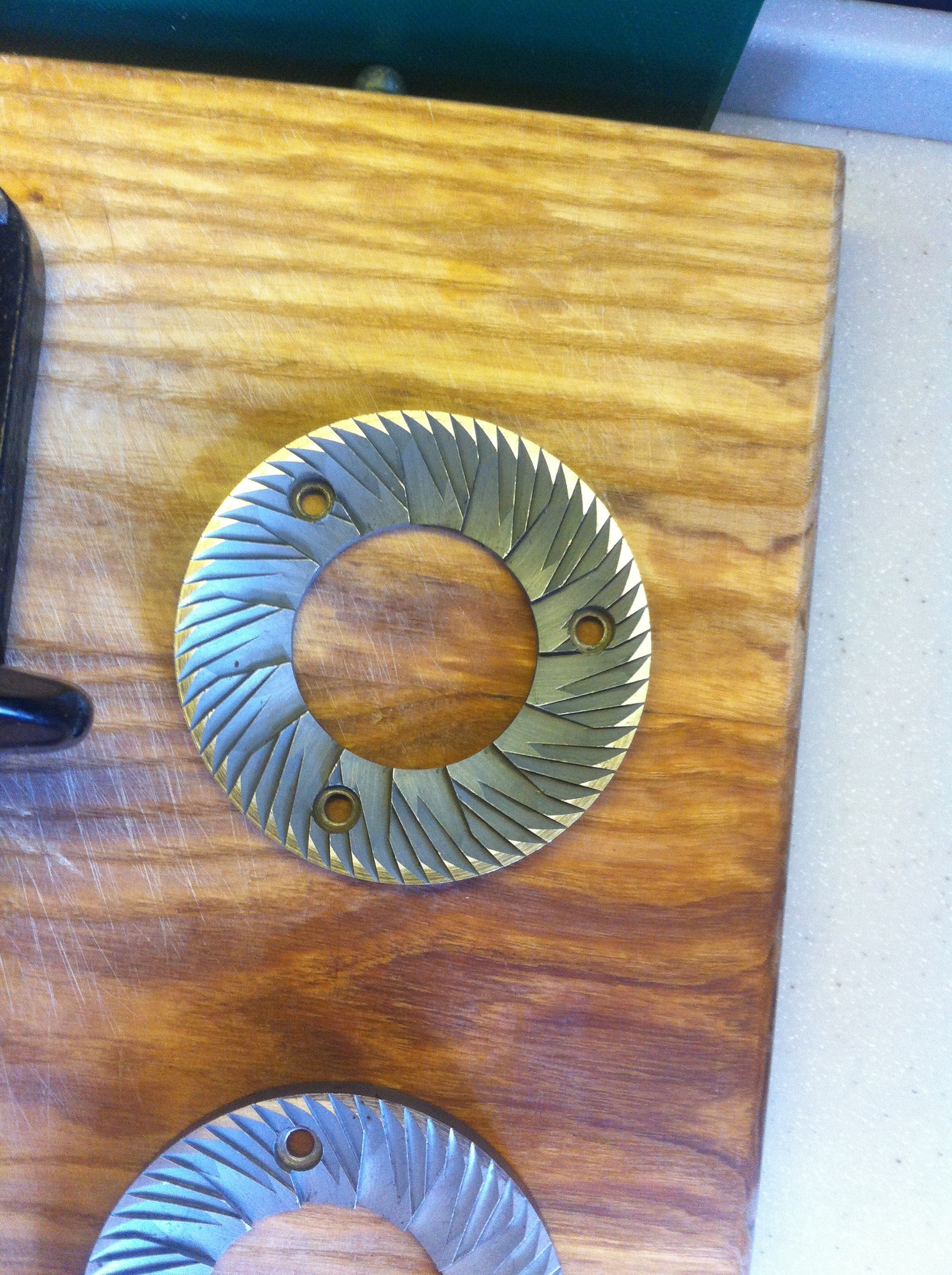

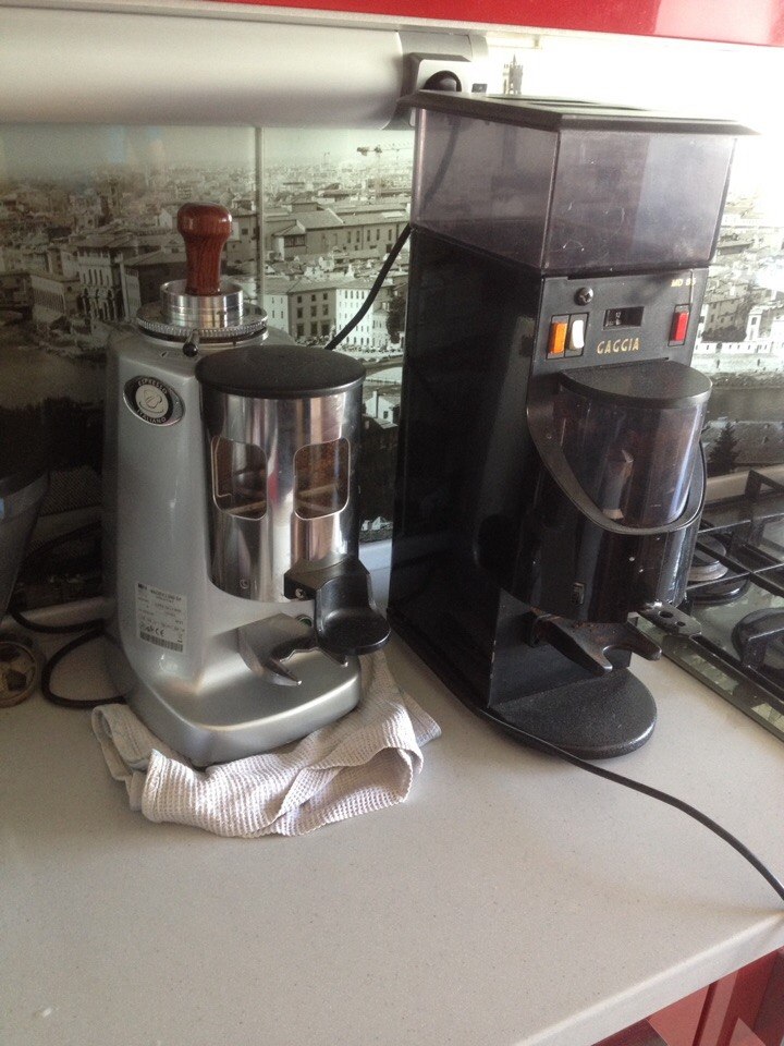

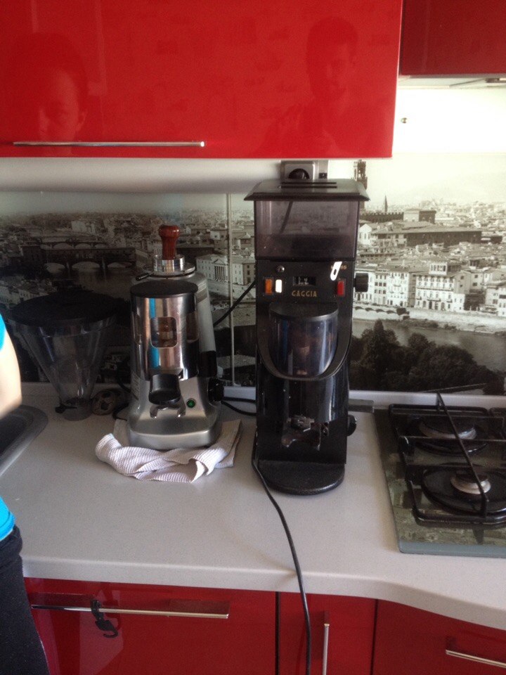

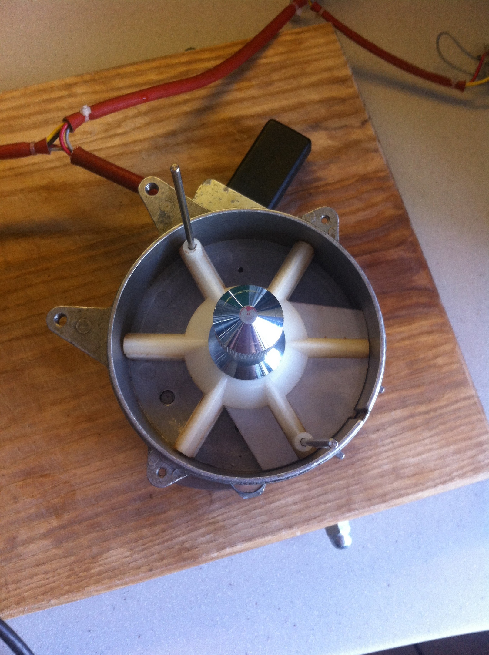

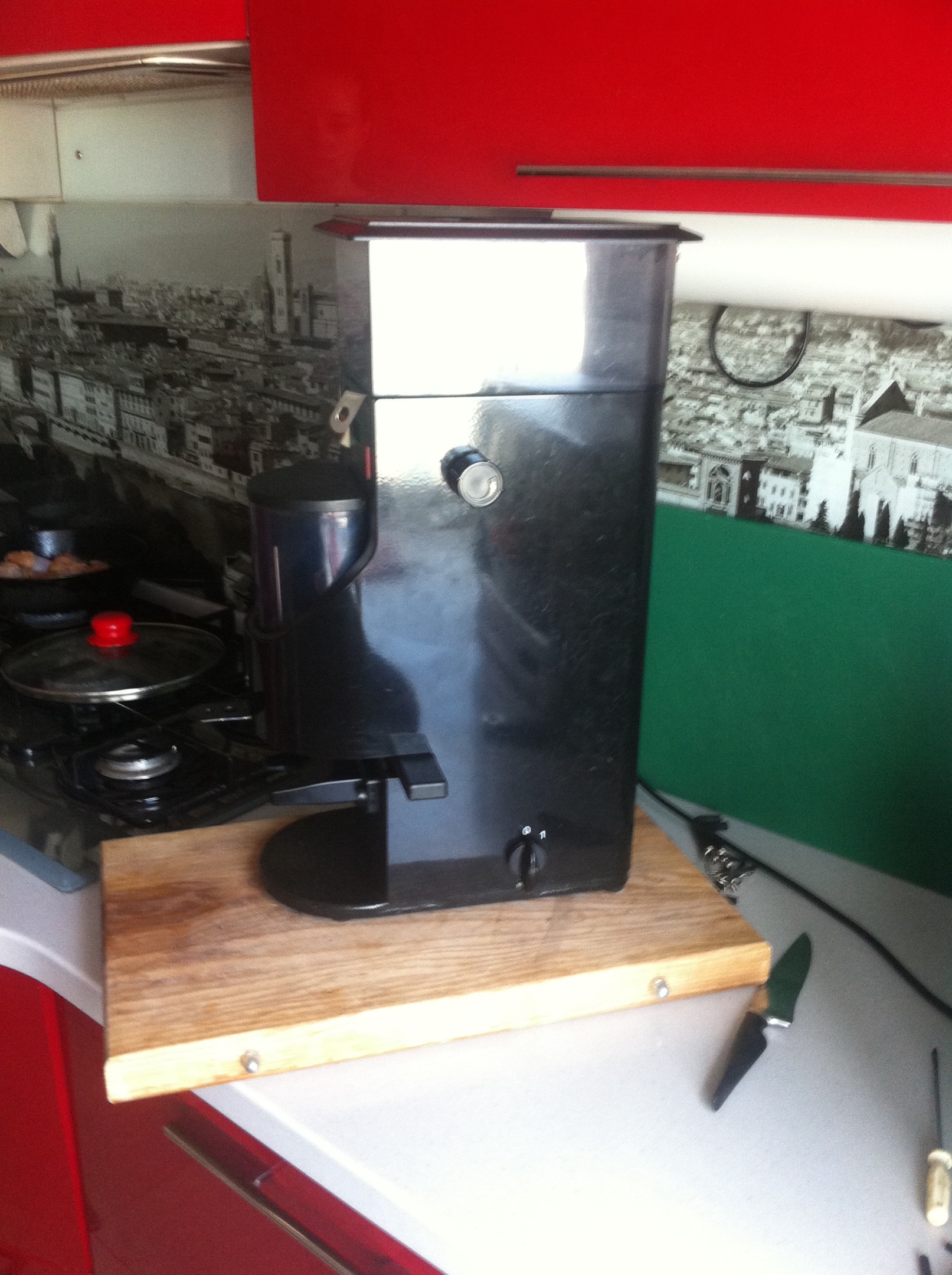

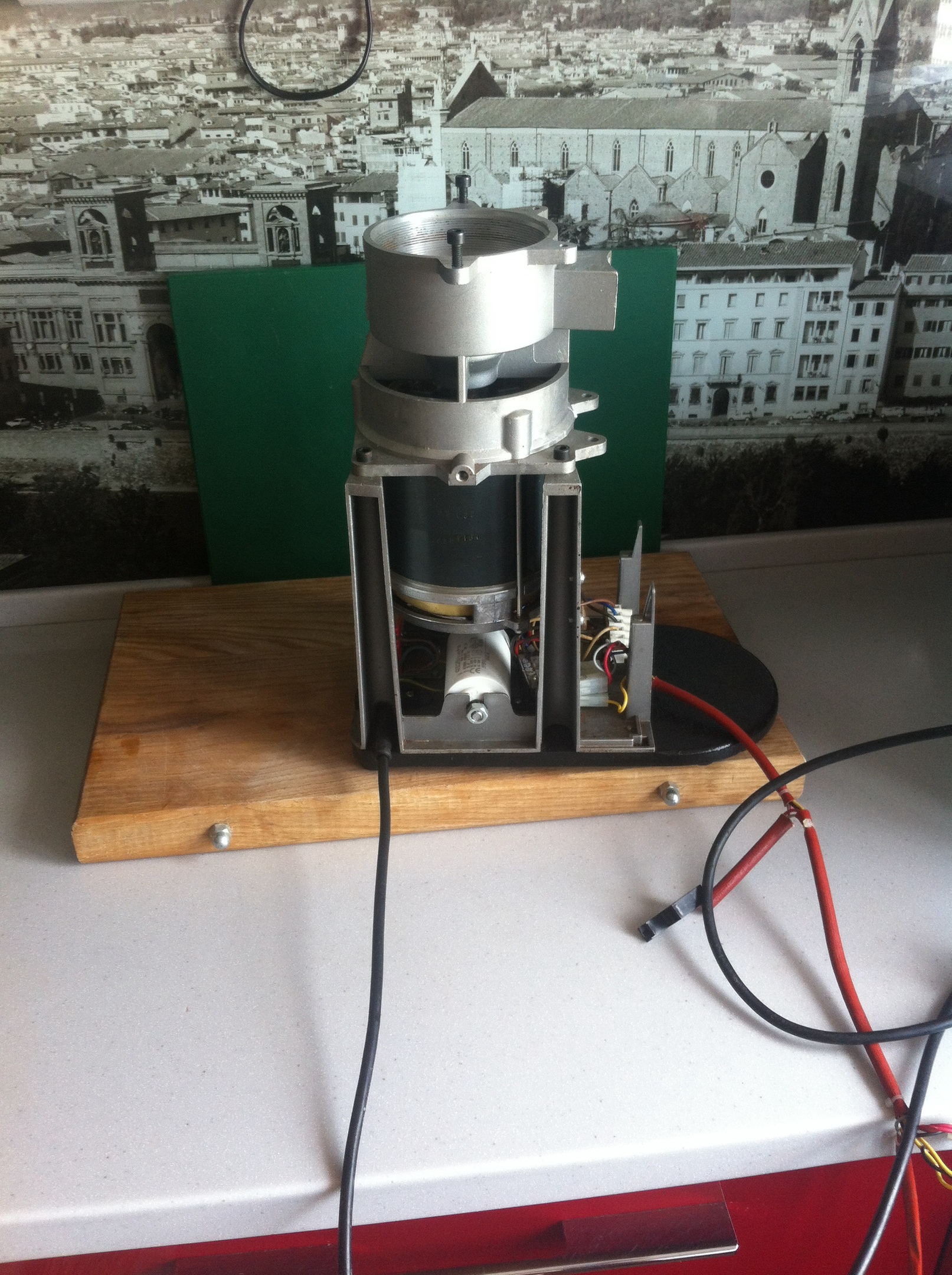

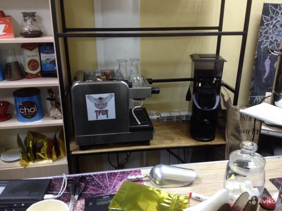

Продам своего любимого "монстра" - верой и правдой работал в моей кофеенке. Корпус - крашенный метал, , без сколов, с небольшими потёртостями и не глубокими царапинами.. Жернова - не прожили и середину жизни, состояние очень хорошее, пролив спокойно затыкает задолго от сведения. Сравнивал только с Mazzer Super Jolly и с Макапом 6, естессно качество помола и вкус на порядок выше именно в Гаджии - скорость вращения ниже, и все плюсы этого сразу чувствуется. Машинка с дозатором, встроенным в конструкцию, поэтому подойдёт для: 1) фаната эспрессо дома, который не боится вычистить после помола канал, машинка высокая и не влезла мне под кухню. 2) для точки "кофе с собой" - чуть ли не идеальный вариант, если в приоритете не стоит электронный дозатор, ибо машинка молет быстро очень и качественно. Примерно вдвое быстрее чем Mazzer Super Jolly Продаю уже неспешно. Цена 22 000 рублей. Связь по телефону/ВатсАпп +7915Пять04469Пять

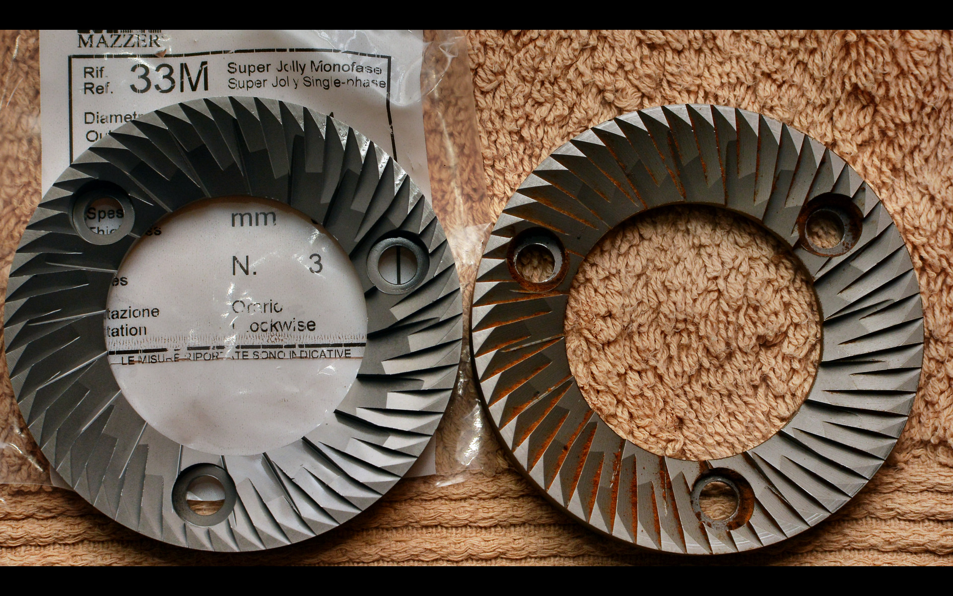

Пс на последнем фото жерновов не моё, а с форума стянул, для наглядности - справа жернова Mazzer Super Jolly, слева - от нашей Gaggia MD 85 Automatic

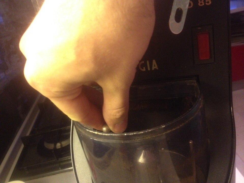

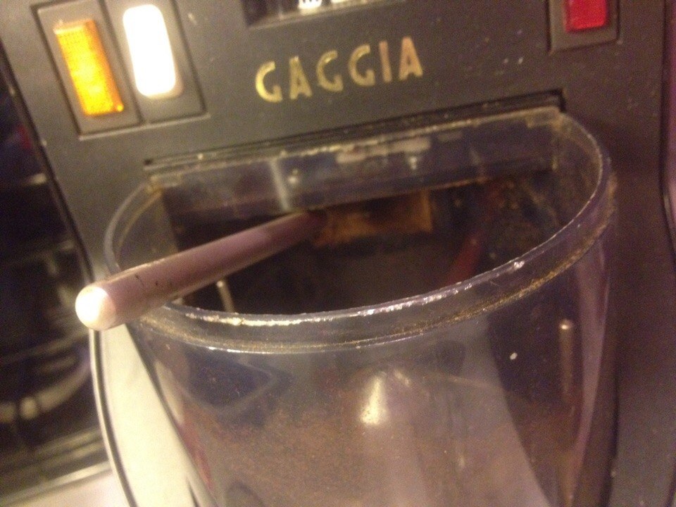

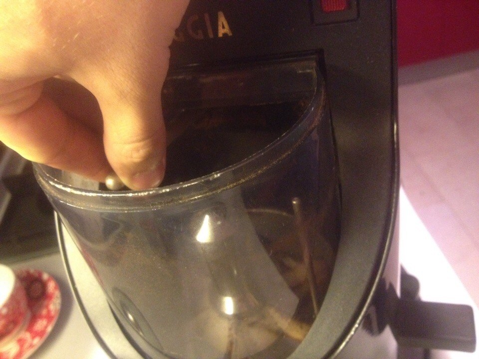

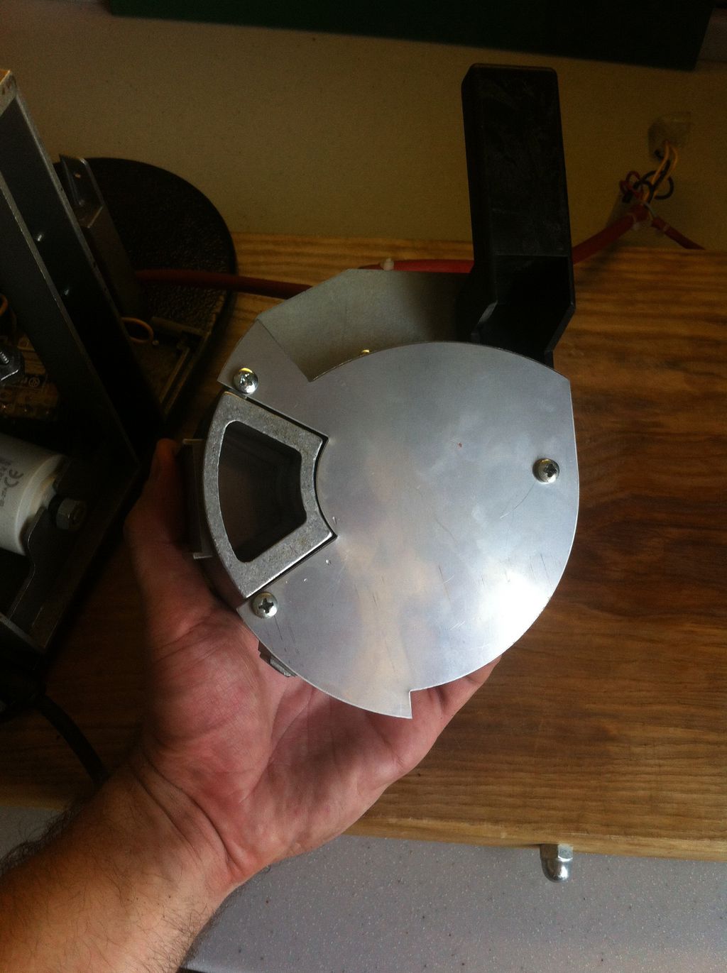

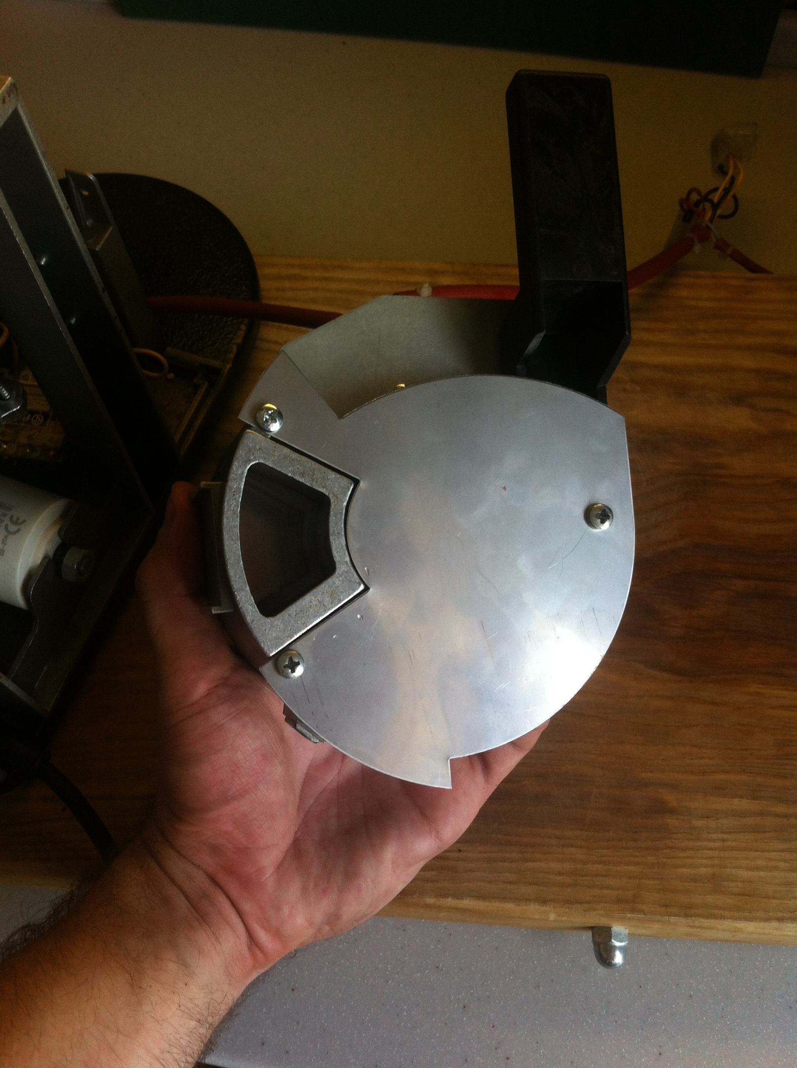

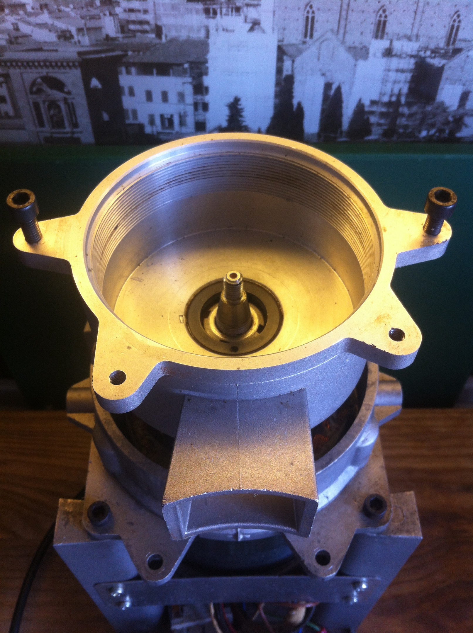

Доступ в канал никаких манипуляций не требует и я спокойно обычными кисточками выметал остатки. Сам канал немного глубже чем в Маззере, но каких то серьёзных затруднений чистка не вызывает. Сколько проработала - не могу сказать точно, у предыдущей хозяйки брал комплектом с Чимбали Джуниор после долгого хранения простоем. У меня она отработала в кофейне на точке кофе с собой 2 месяца активно в паре с кофемашиной. И примерно 5 месяцев я влючал её реально раз в неделю, когда мололи домой себе кофе, да и то чаще пользовался Макапом или Маззером. Техническое состояние и внутренности на твердейшую "четвёрку", машинка в основном стояла и перевозилась, чем работала по назначению, у меня она тоже почти год простояла на полке, пол до открытия кофейни и пол года с октября(после закрытия) по сегодняшнее число
Это кисточка косметическая, из косметички жены, толстая ручка не должна смутить Что бы не вводить в заблуждение - несколько лет пожалуй она успела отработать, а то мог создать впечатление совсем "полочного" хранения

Ну а как ещё можно воспринимать такие заявления, что лишних 20 мм в диаметре жерновов дают вкус в 10 РАЗ лучше ))
Помимо диаметра жерновов, сами жернова иные, плюсом идёт более низкая скорость вращения, меньший перегрев и прочие плюшки. В данном случае имеет место сравнение вкусовых ощущений, собственно у вас вопросы к моим вкусовым предпочтениям, принципам работы моих рецепторов и моих оценочных лекал? От вас очень часто встречаю безинформационные, желчные комметарии. В чём смысл их? Вы хотите оспорить мои вкусовые рецепторы? Моё субъективное восприятие вкусоароматических нюансов? Кинуть какашку, а там пусть как хотят так и поймут без конкретики?
