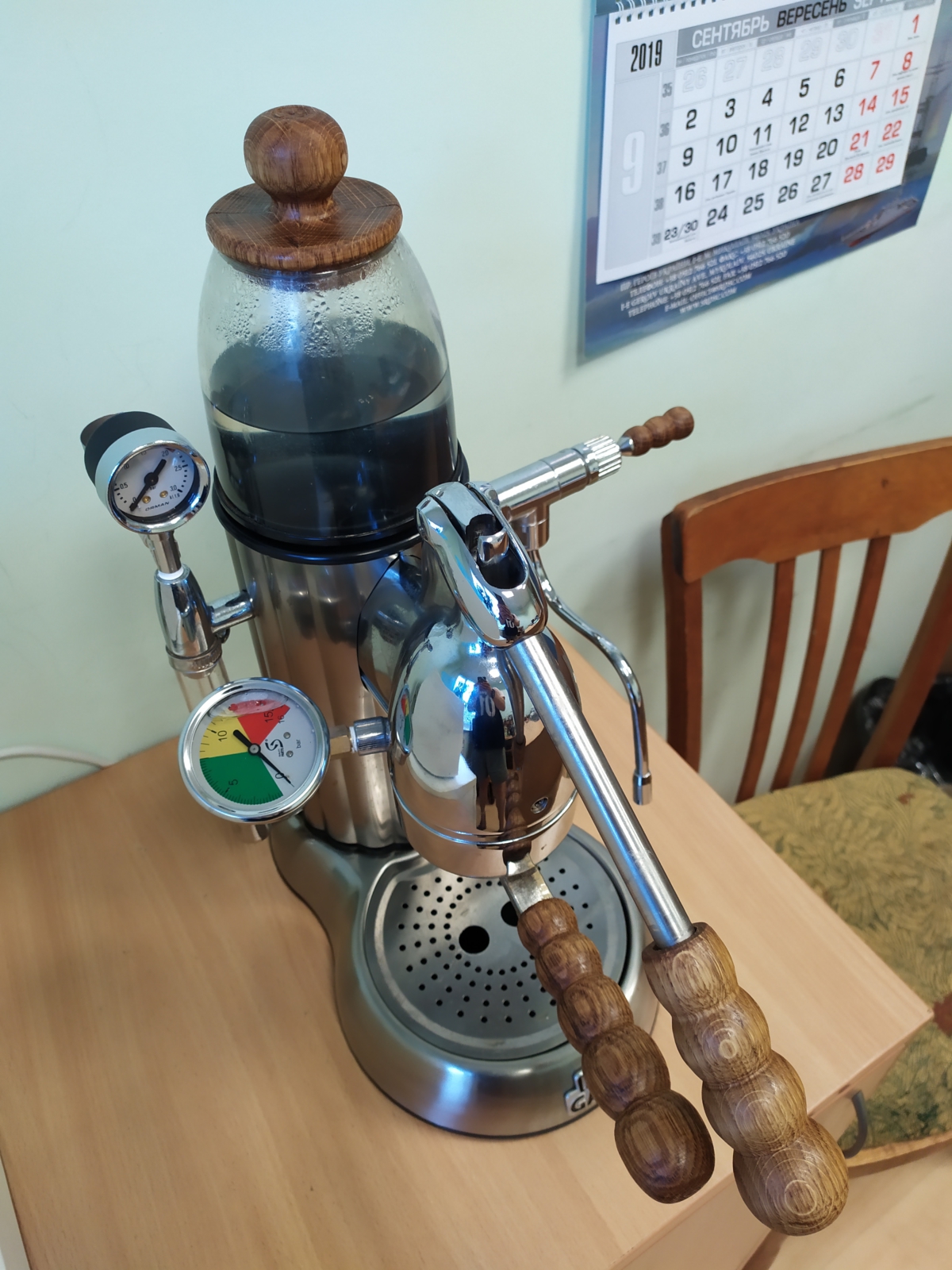

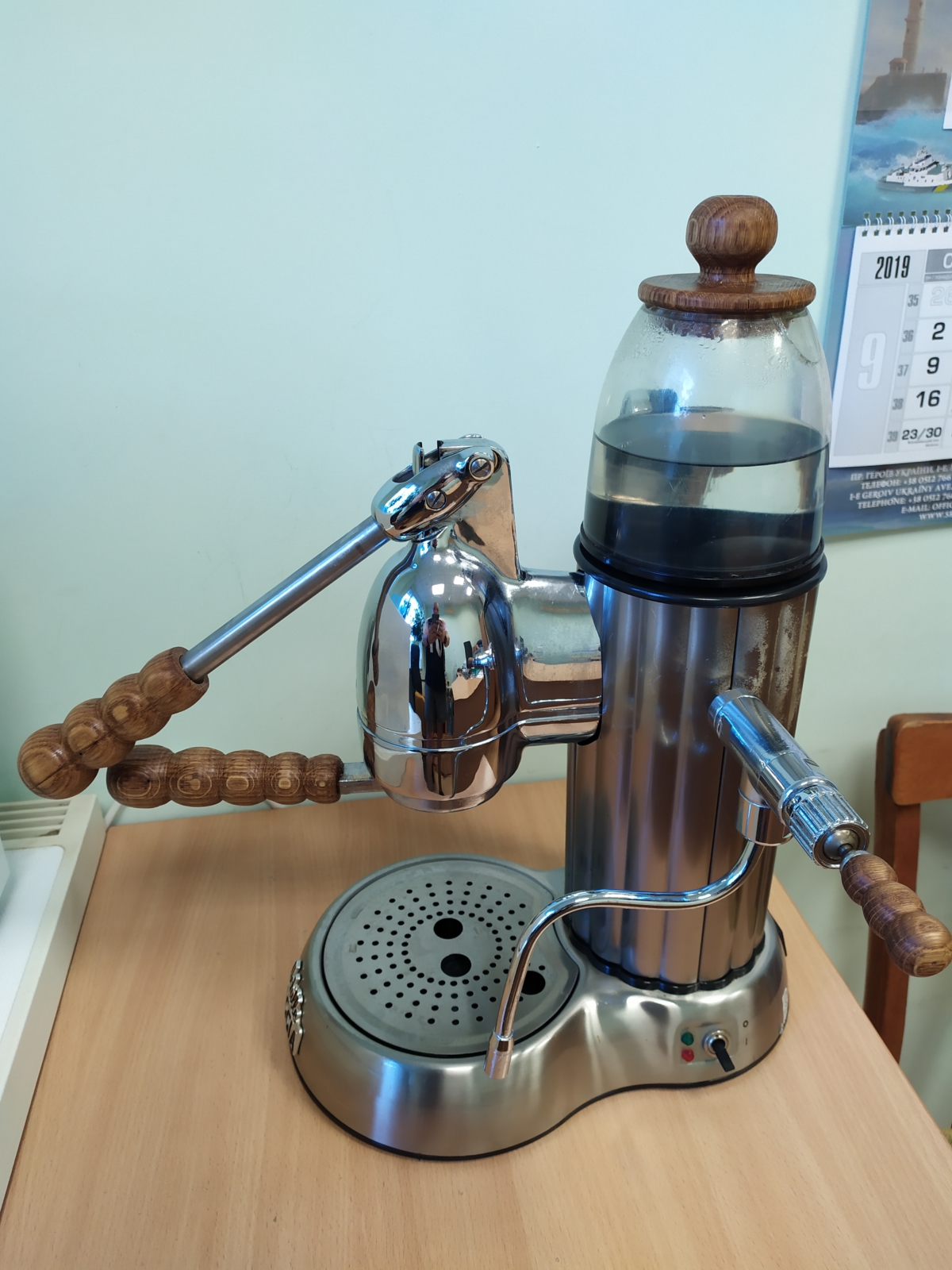

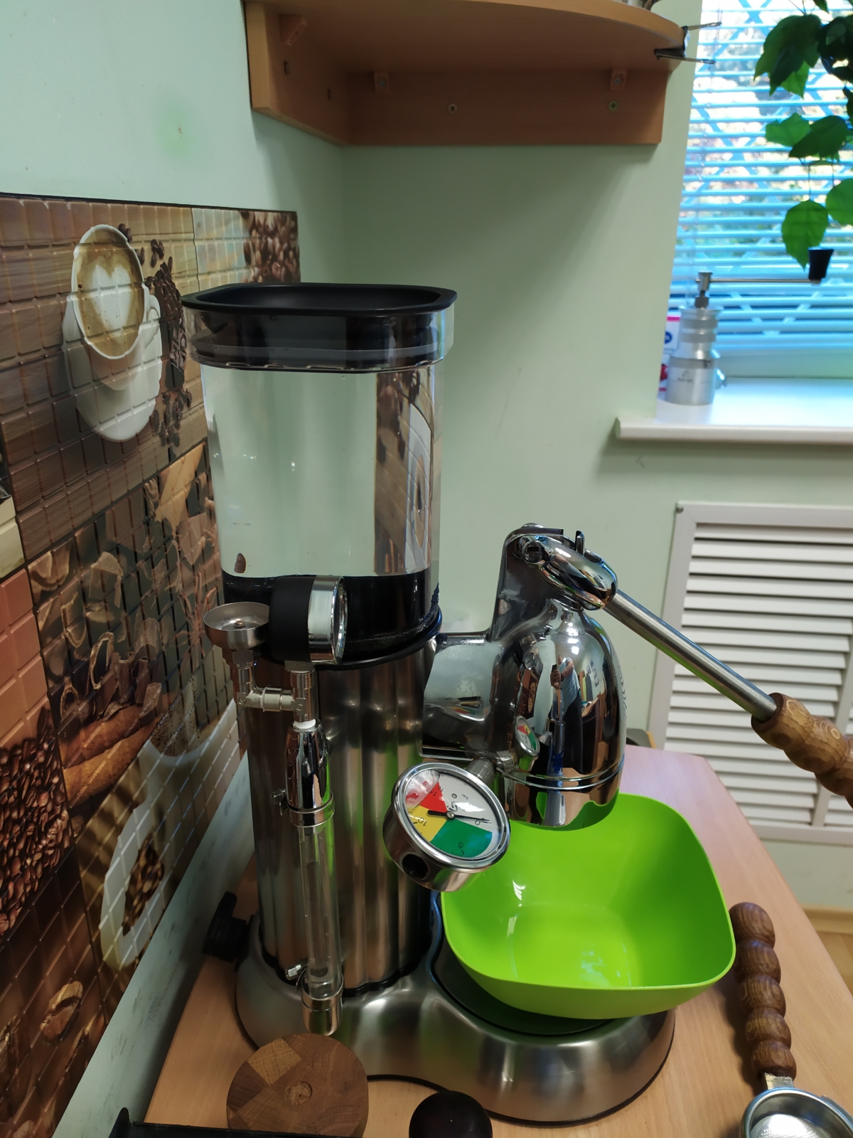

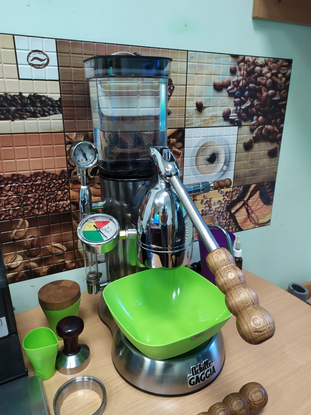

Доделал своему Ахиллу деревянную "обувку": сделал из дуба ручку холдера, ручку левера, стик парового крана (постарался выдержать общий стиль ручек) и крышку резервуара воды (родной у меня вообще не было ).

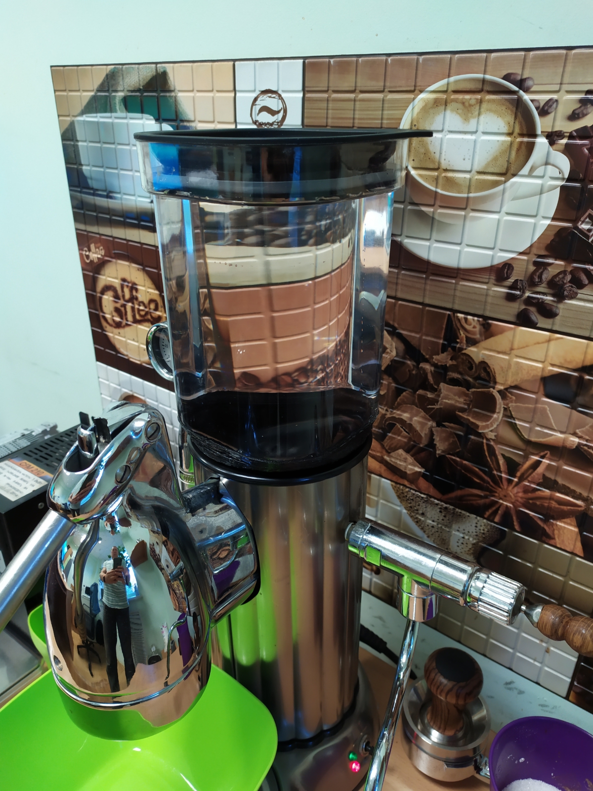

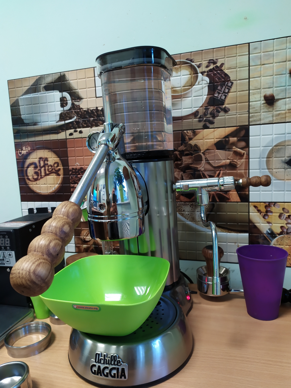

Еще один небольшой апгрейд моего Ахилла. Где-то месяц назад оригинальная колба моего Ахилла, не выдержав перемещений местными транспортными компаниями, дала трещины и стала практически непригодна к эксплуатации. С помощью уважаемого Maksimiks (за что ему отдельное спасибо), была приобретена новая колба. От старой осталась только одна ценная деталь - донышко с клапаном , которое я решил хоть как-нибудь использовать... В результате, в хозяйственном магазине был приобретен пластиковый графин подходящего диаметра, у которого было успешно выпилено дно. Потом вся эта конструкция, с помощью силиконового клея-герметика с пищевым допуском, была приклеена с родному донышку колбы Ахилла. Неожиданно для меня, получилось довольно эстетично Я, честно говоря, ожидал сильно ухудшившейся эстетики на фоне увеличившегося объема, который в родной колбе у Ахилла бессовестно мал (все-таки, это теплообменник с холостыми проливами). По объему: я мерил объем новой колбы в количестве старых колб (в попугаях ), получилось ровно в 2.5 раза больше. Так что: трещины в колбе это - не смерть, а только начало!
ммм... честно говоря колхоз какой-то, Ахилл и так агрегат с сомнительным дизайном, в отличии от идеальных Павони и Elektra, и тут еще бачок. п.с. не хотел обидеть, просто мое мнение
Corsair: Так, колхоз и есть Задача стояла - как-то использовать оставшееся от разбитой колбы донышко с клапаном. Зато удобство пользования сильно выросло: уже не надо постоянно доливать туда воду...
Вы про это? Да в таком деле главное вовремя остановиться)
На мой взгляд смотрится не хуже оригинала и даже чем-то покрасивее того сомнительного купола.
