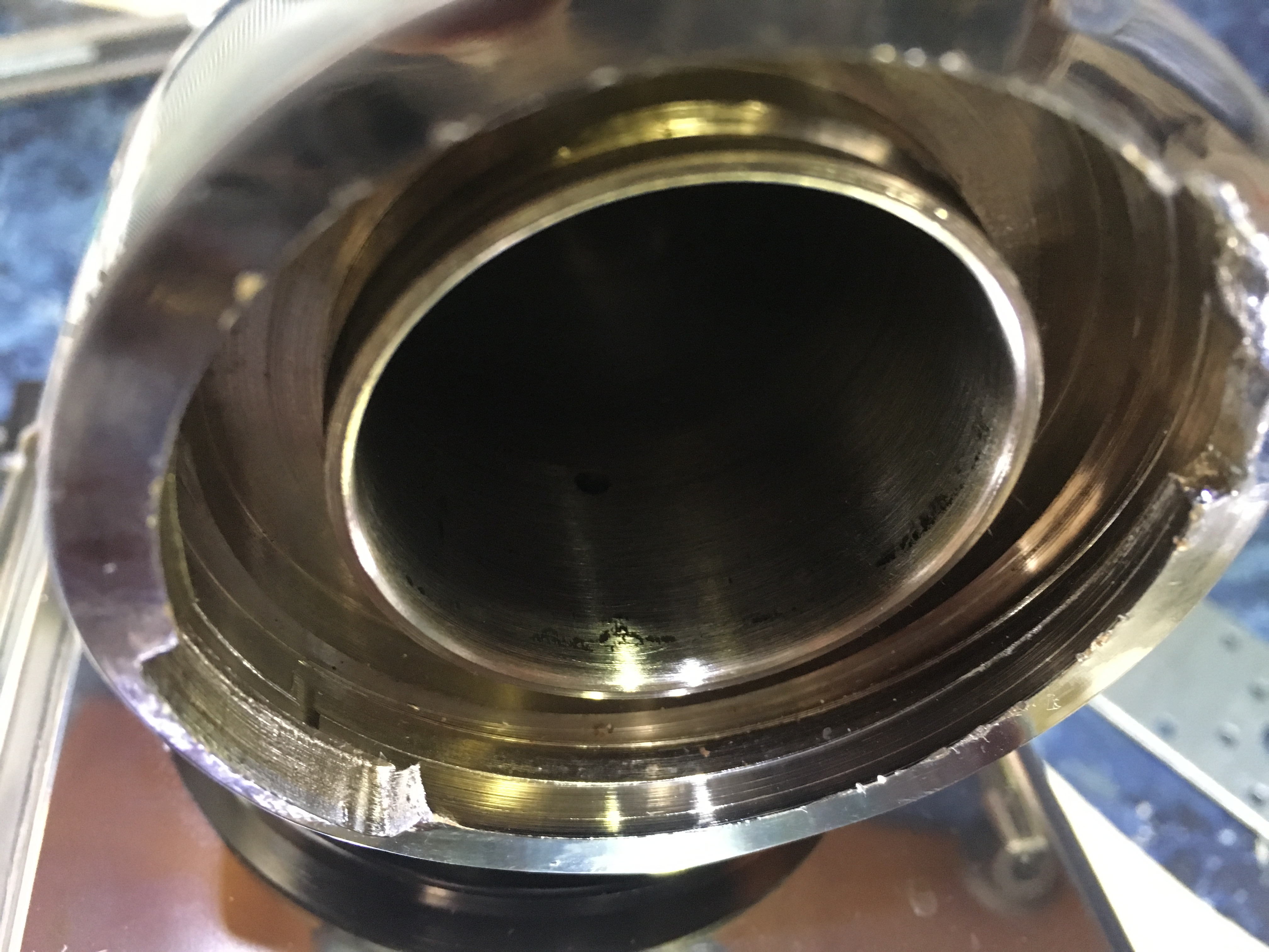

Много... У меня вообще не капает... Про дергать рычаг на холодную не знал, но вроде не дергал, тьфу, тьфу нет проблем... Раз уже раз разбирали, то снимите еще раз и изучите цилиндр на предмет царапин.

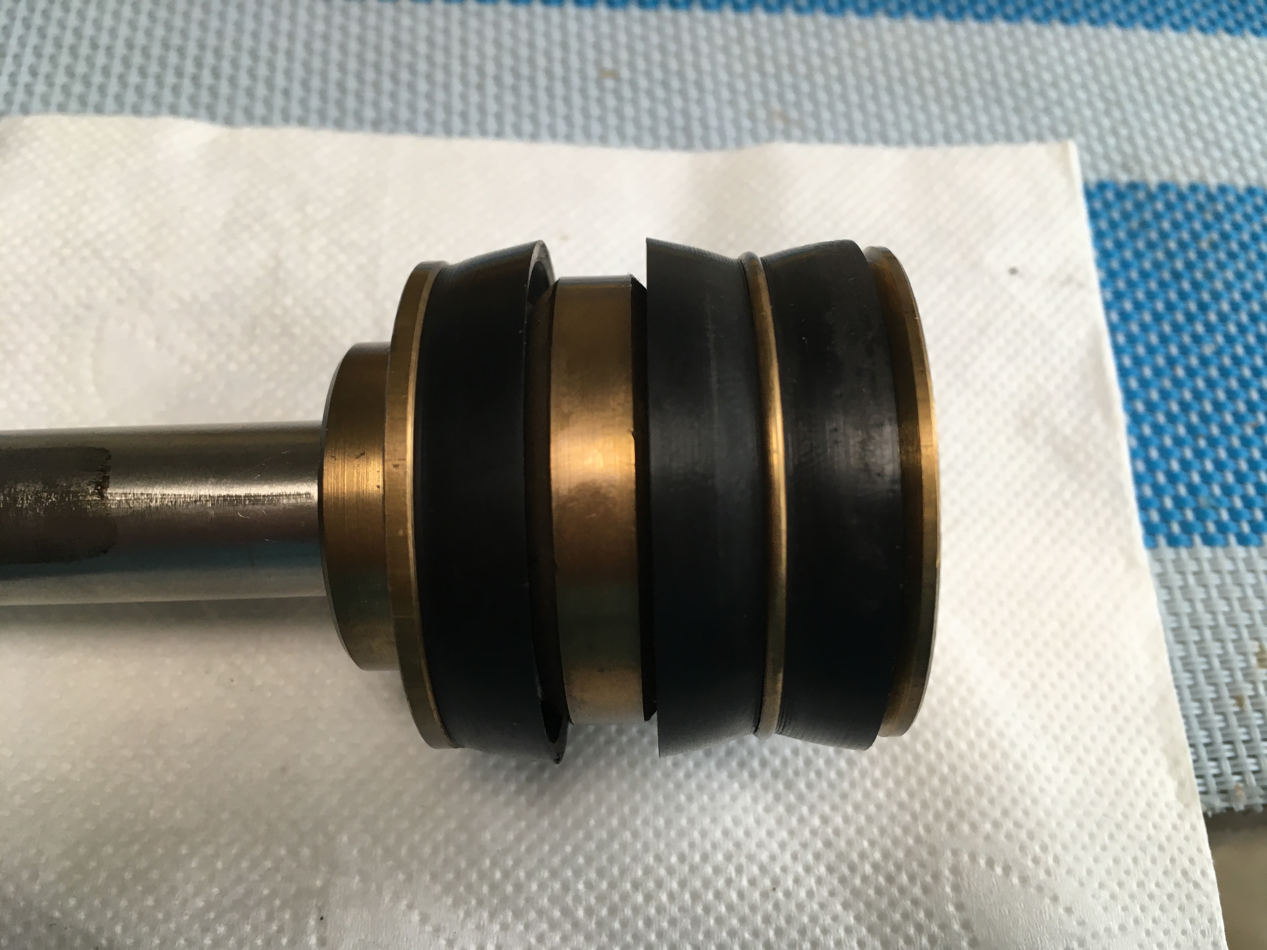

Laz: Не торопитесь заказывать резинки. Разберите группу, проверьте, что все 3 уплотнителя поршня установлены правильно: нижний и верхний широкой стороной к сетке, средний узкой стороной к сетке, не загнуты, четко в своих углублениях, смажьте всё пищевым силиконом - всё должно быть нормально. При наличии смазки спокойно можно двигать поршень и на холодную. В HB говорится только о небрежной сборке новой машины: уплотнения посажены кое-как и без смазки. На всякий случай: сетка одевается НА уплотнение холдера (сначала ставится кольцо уплотнения, потом защёлкивается сетка), иногда при сборке путают, тогда холдер не "застегнётся".

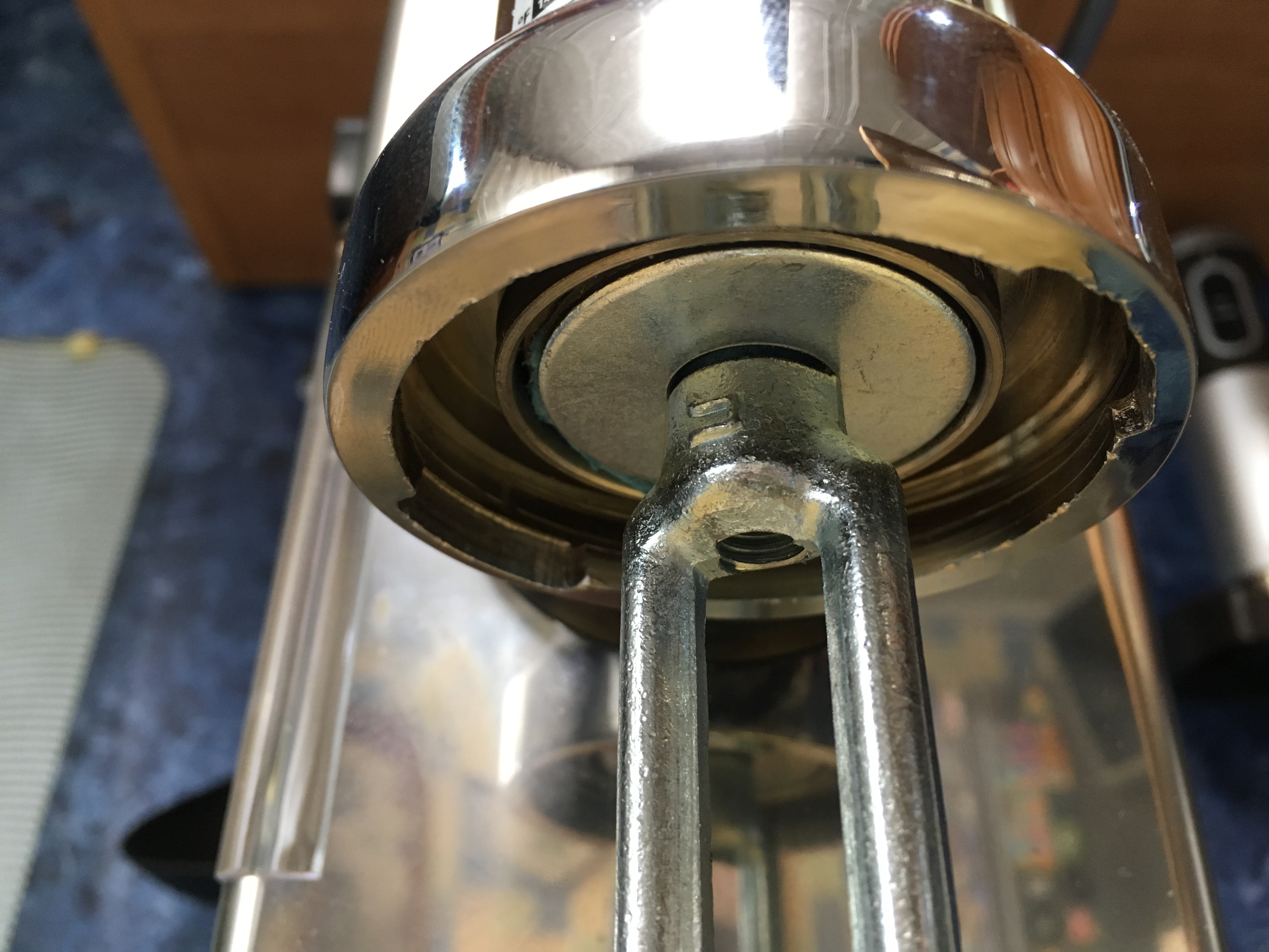

Можно использовать обычный винтовой домкрат от автомобиля. Дощечка на нее поставить домкрат, поднятый почти до группы, поднять поршень вверх, подставить подходящую по диаметру проставку, можно головку от ключа и опереть на нее поршень. Затем отсоединить рычаг и опустить домкрат. Все. Дальше менять или смазывать только, по ходу это понятно станет. Дальше вставить поршень аккуратно. особенно уппотнитель, который расширением вверх смотрит требует внимания, опереть на головку, приподнять поршень домкратом и установить рычаг. Всего делов.
jurland, а как снимал рычаг? Твоим большим саморезом глубоко в колодец ведь шляпку не закрутишь, ключ не подлезет,,,, -[ссылка]-

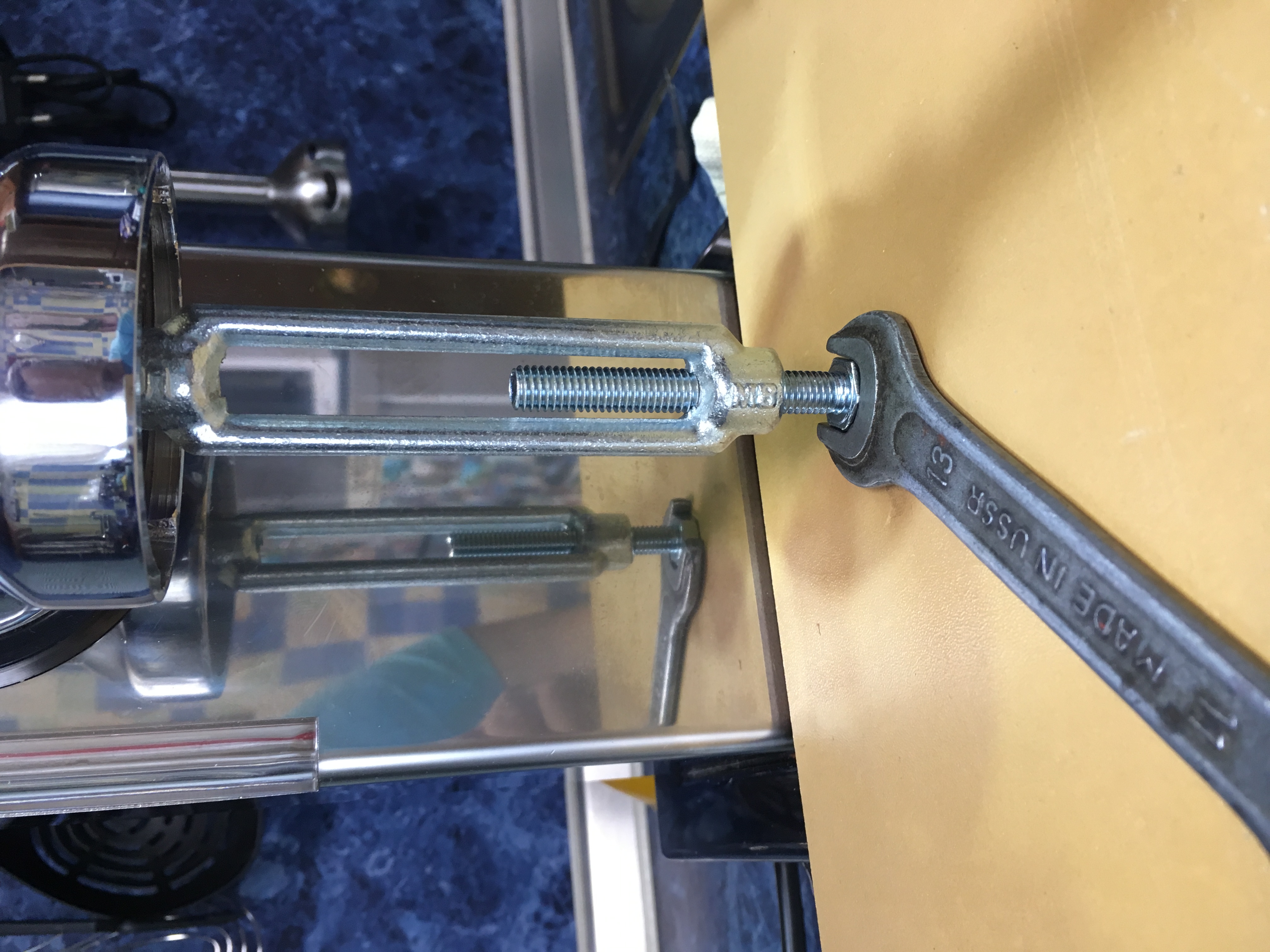

Ну что, использовал вот такую приспособу. В виде площадки использовал кусок ламината. Это талреп на 8, выкручены из него крючки и вкручен один болт М8 (с обратной стороны левая резьба) . Высота конструкции 12 см, только только входит внутрь группы. Ключом держим болт, рукой вращаем талреп свободно. Но сразу скажу обратно с помощью нее поршень не вставить, она длинновата. Ибо поршень с несжатой пружиной выступает где то на 1,5-2 см из стакана вниз. Надо все таки кусок железа, приварить к нему площадку для устойчивости и резьбу внутри нарезать с болтом М8 хотя бы. На шляпку болта наварить шайбу по диаметру поршня для равномерного усилия. И между поршнем и шайбой желательно фторопластовую шайбу. Пружинные стопорные кольца снимал двумя тонкими плоскими отвертками. Маленькое неудобно снимать....

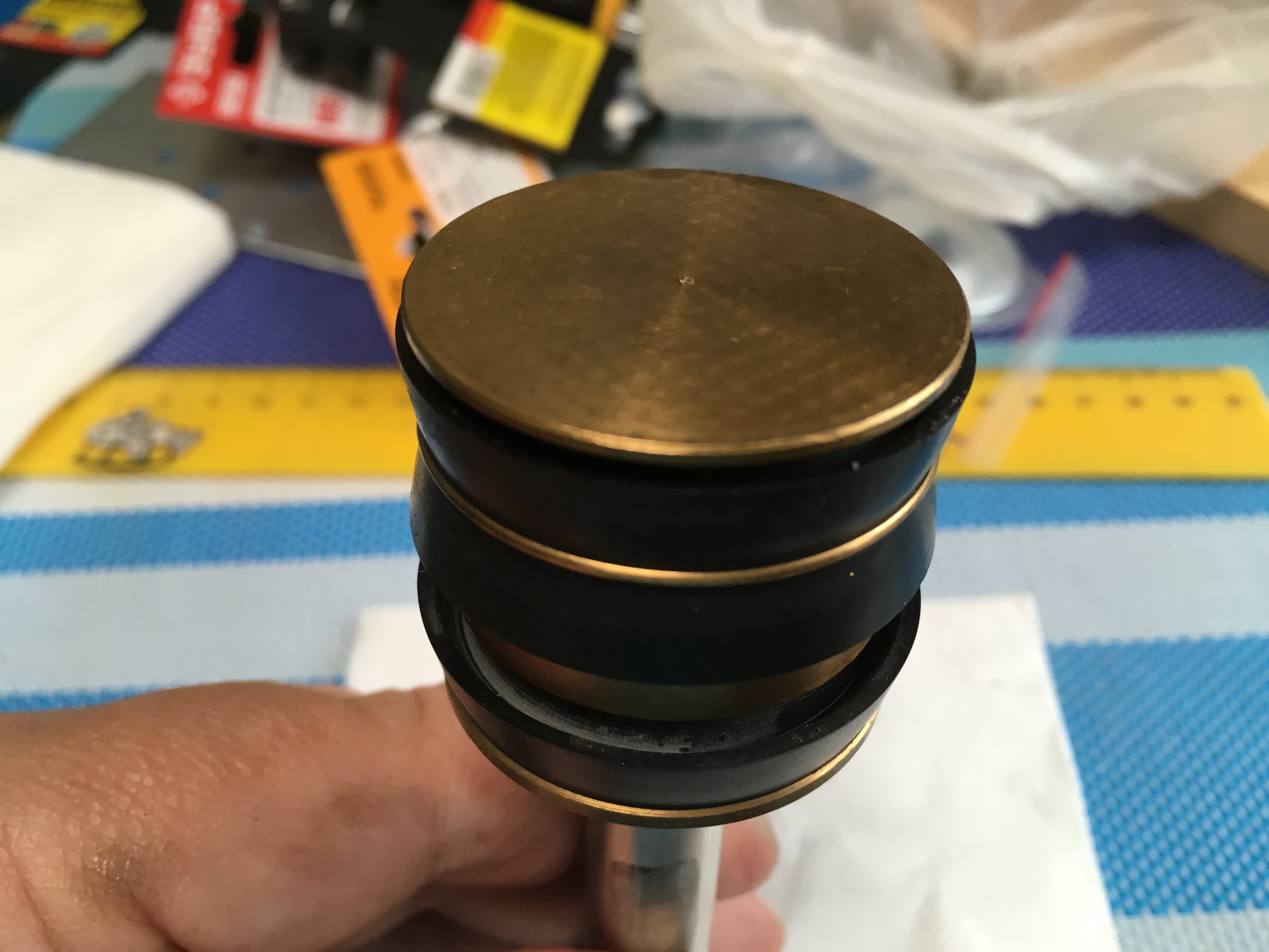

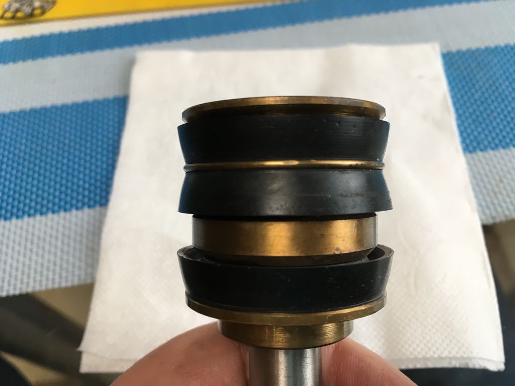

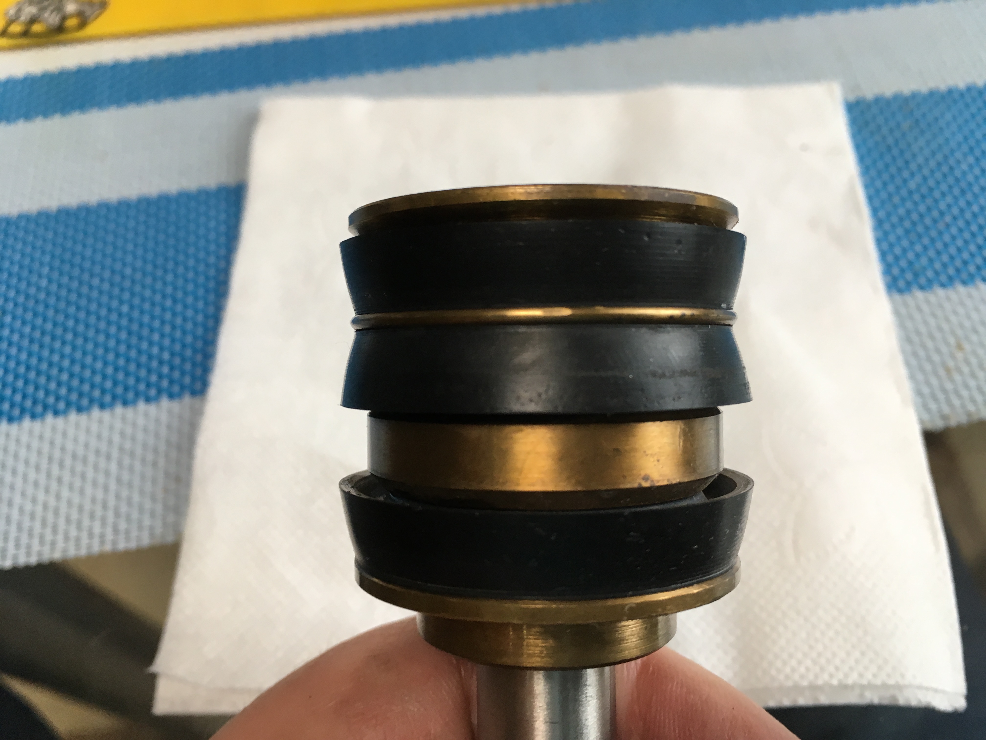

Снял поршень. Не скажу чтобы сильно был смазан, ось точно была в смазке, кольца немного. Видно в колодце внизу черная грязь видимо от долгого нахождения поршня в статике. Нижнее кольцо мне кажется очень слабо раздвинуто, как бы сжато. Хотя эластичны все три кольца. Через 2-5 минут после вынимания поршня, когда немного протер его, попробовал обратно вставить, зашел за милу душу свободно. Но уже минут через 10 видимо резинки немного разошлись без сжатия и средняя резинка уже требует сжатия при попытке вставить поршень обратно.
Laz: было бы легко разбирать-собирать можно и с этими еще попробовать или по одному докупать, но раз такая сложность то я бы менял сразу три. Не совсем понял, а ты с поршня снимал уже резинки? - вот и снять и одеть на Micro Casa сложно
Нет не снимал их, просто помял руками, пощупал. Но вот фото поршня с офф сайта, там видно что первая резинка снизу больше раздвинуты края чем у меня.... -[ссылка]-

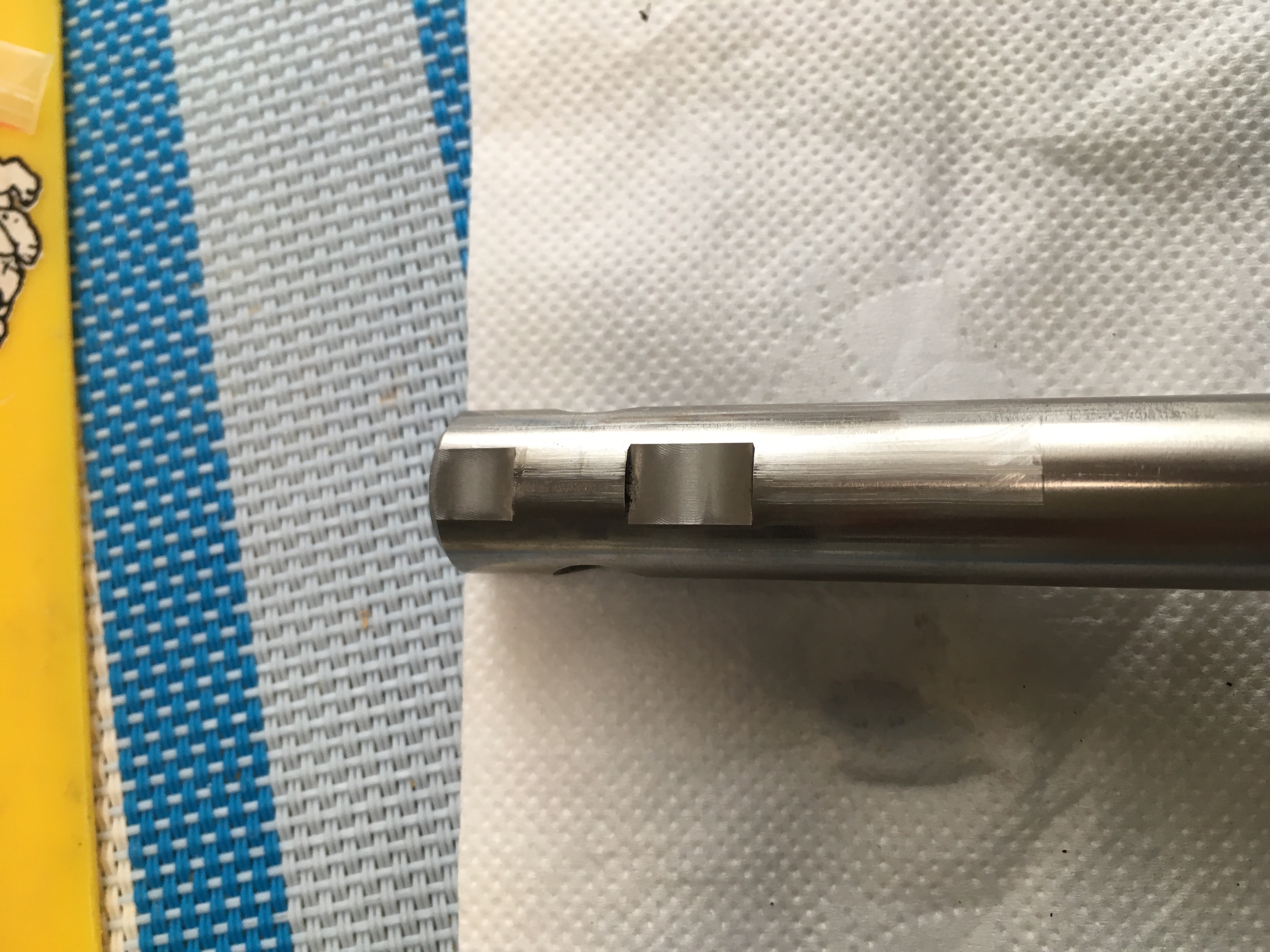

Смущает выемка на штоке, не заметил как она стояла......

Laz: не пойму, это такой эффект фотографии или металл "исчез"?
да я видел фото поршня, видно что у тебя заужена резинка и непонятна причина, как будто изначально она неправильная, протекать обычно начинают так как от времени твердеет или перекос какой то. Я честно не понимаю что даст смазка
по выемке - "метод тыка" если никто не подскажет...

Valerich: мне кажется у него как и у меня примерно на Elektra Micro Casa Leva, если не сложнее так как резинок три штуки а у меня две - резинки толстые и тугие практически не тянутся. На Pavoni не менял но судя по фото там гораздо легче, сложно ему будет одеть среднюю - надо перепрыгивать "ступеньку" а резинка начинает закручиваться-переворачиваться. Руками тяжело, а инструментом повредить резинки можно
Что бы легче надеть среднее колечко, вначале нужно натянуть нижнее, а затем через него среднее. Верхнее потом надевать с другого конца поршня ну и неплохо перед этим подержать колечки в горячей воде.
