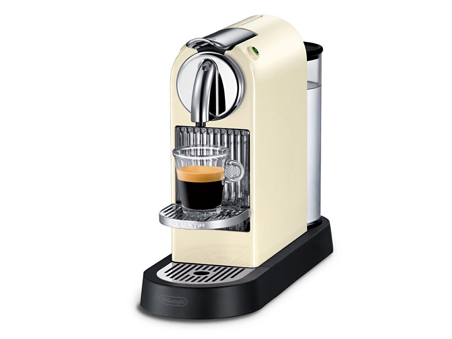

Самые маленькие кофемашины это капсульные. Если вы не гурман и даже не "рядомстоящий", то это что вам нужно, это самаое простое что может быть
