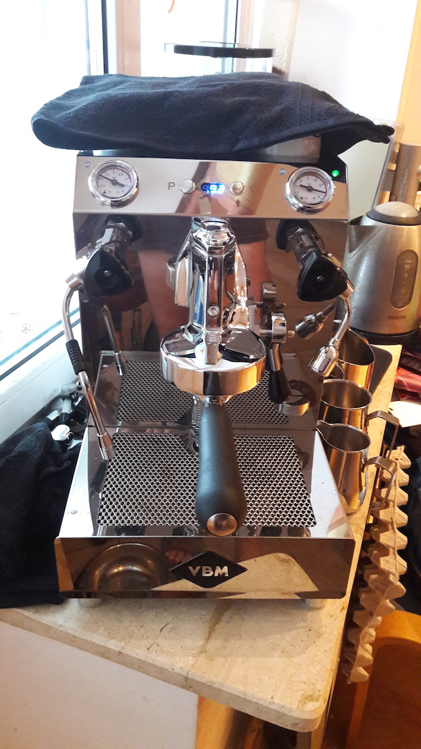

Принимаю поздравления в связи с приходом заказанной техники (спасибо большое Олегу, itallinea).
Прилагаю фото в упаковке и без.

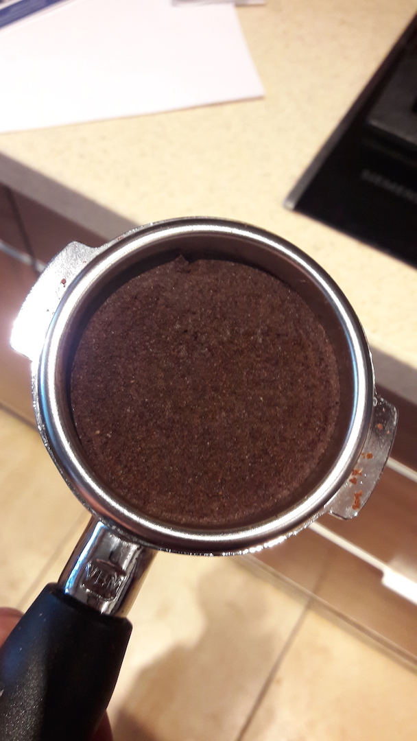

Настроил молку, чтоб пролив был хрестоматийным 25/50 (готовлю двойной эспрессо).
Получалось отвратительно-горьким.., пока не вспомнил, что у меня специально куплены на пробу разные виды свежеобжаренного кофе от Тэсти. И, аллилуйя, удобоваримый вкус, и даже Супруге понравилось (после первого варианта она долго плевалась).
С молоком - засада, придется много тренироваться, потому что получается просто горячее молоко с пенкой. Ни о какой сметанообразности нет и речи. То ли руки не совсем из плеч, то ли молоко 1,5% и нужно менять на 3,5%.
В общем, есть куда двигаться и чему учиться!
Всем огромное спасибо, за то что помогали и поддерживали при выборе. О достижениях, буду отписываться
Кофемашина:La Marzocco Linea
Кофемолка:Baratza Sette
Ростер:---

Делюсь впечатлениями: Агрегат-чумовой!!! Руки бы еще попрямее... )) На сухарях, была невыносимая горечь, которая не заглушалась даже сахаром! Пришел Тэстиофкофе и результат стал питейным! Потом, Торрефакто и тоже предсказуемо вкусно! А тут, решил снова попробовать сухари Лавацца и удивился - нет горечи! Видно руки постепенно начинают выпрямляться или Агрегат пожалел меня и перестал показывать характер Так что, у меня теперь по утрам вкуснющий эспрессо Только молочка не радует, вроде научился взбивать и объем увеличивается, а по факту - сверху 2 см. пенки а под ней обыкновенное горячее молоко. Не могу добиться сметанной консистенции, как на видео...
